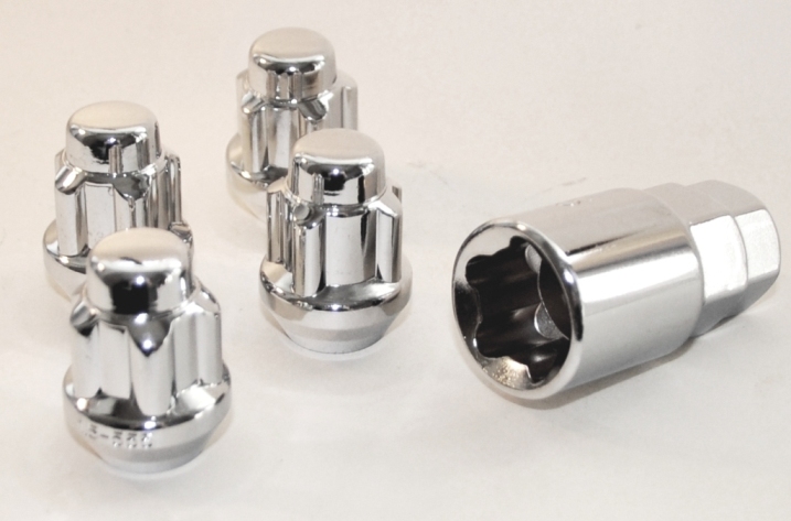

Тоже мне секрет! Снимали их пачками. Головку ударную заколачиваешь в секретку и всего-то дел. По опыту минуты 4 на колесо. А у ОД снятие 1,5 нормо часа. Кстати, я живу в России. а не в рашке.
Секретки автора не подлежат такому излому=)
Вколотить мешают зубъя разной формы(рисунок сцука хитрый)
Глубина рисунка 3мм,так что не катит)
Вот набить поверх головки ешо как то можно...=)
Извиняюсь, конечно поверх секретки набивается:D

уважаемые, а что мешает высверлить секретки??
блин, забыл что у нас гайки а не болты )))))))))))))

я купил секретки LS-Wheels в комплекте с 2-я ключами 300руб.(проверены годами на машине жены) , один в машине, второй в гараже. Всё что придумано человеком, всё им и разгадвается. При опытном подходе снять секретки нет проблем, или головку набить не них и откручивать, или ещё какой-нить фигнём, или уж наконец полуавтоматом сваркой, не так сильно диску будет плохо)

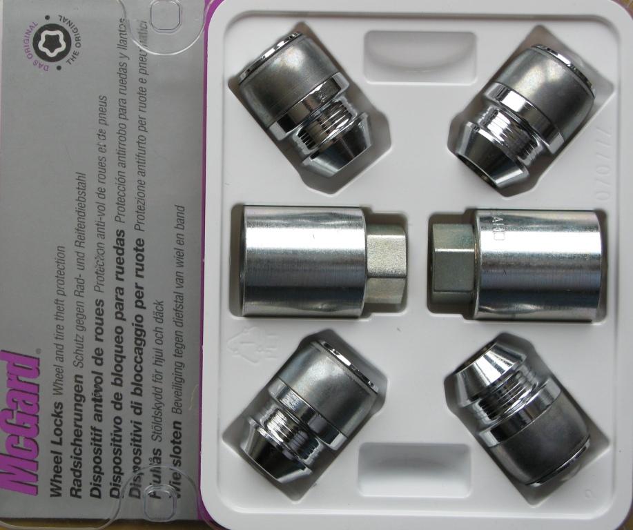

Если кому интересно по поводу приобретения второго ключика на макгард, то я отказался от этой затеи по соображениям безопасности.
Дело в том, что они для заказа требуют выслать им номер и авторизационный код пластиковой карты (3 цифры на обратной стороне).
Как говаривал один мой знакомый - "Не доверяю я этим высоким технологиям"...

Приветствую! Может поможет, я снимал секретки с помощью обыкновенной головки на 24 и кувалды 0,5кг. Суть в следующем подбираешь головку по диаметру секретки, но так что бы та не проваливалась в головку, наставляешь сверху и ударяешь раза 2 но сильно кувалдой, головка должно налезти на секретку смяв ее бока и затем выкручиваешь как обыкновенную гайку.

У MCGARD, помимо дешёвых секреток линии SU (они идут как OEM SUZUKI), есть и более дорогие линии SL, лучше защищённые от захвата водопроводным ключём.
И, разумеется, лучше сразу брать с двумя запасными ключевыми гайками (на случай утери или поломки основной ключевой гайки), что гораздо дешевле, чем потом оплачивать 18 евро за запасной ключ и дополнительно - стоимость пересылки.
