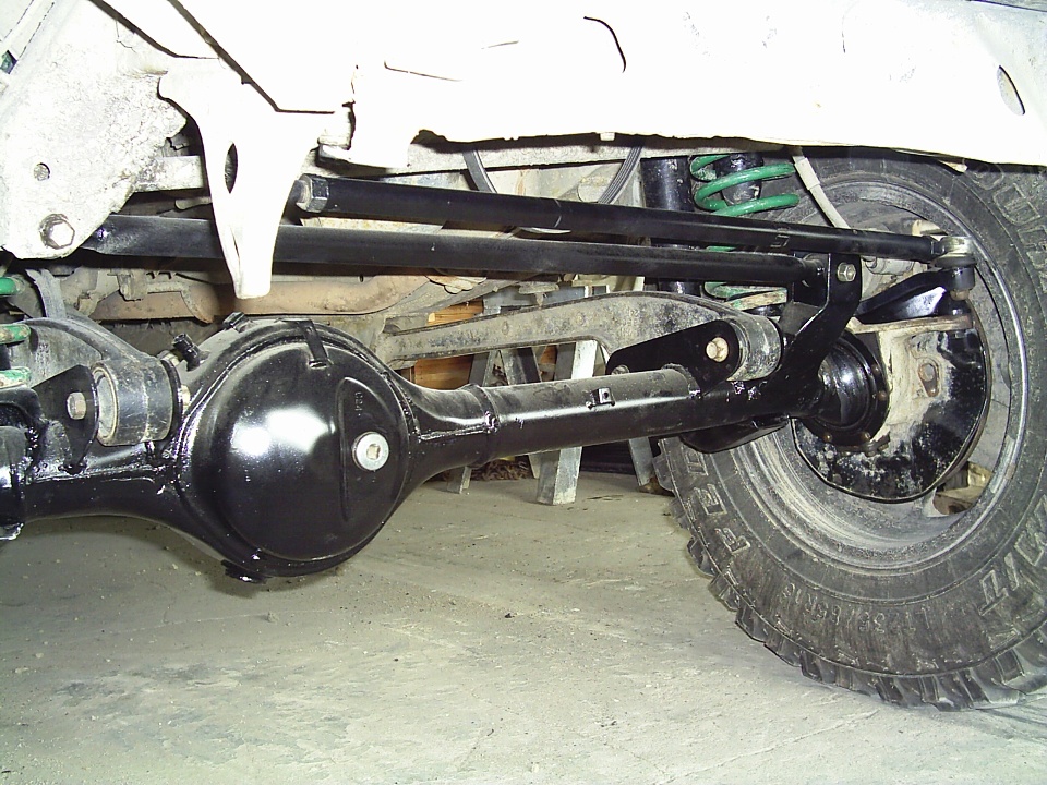

Есть желание перенести передние продольные рычаги на верх моста. Подскажите кто что знает!

Да сильных сложностей нет, просто хотелось бы фото. Ну и так какие моменты, тонкости есть

На сайте "Внедорожное приморье" много таких переделок промелькивало :)
Вот например
вся машина
http://4x4.primorye.ru/vehicle.aspx?id=103&vendor_id=0&page=3
много полезного у них

Вопрос
- когда мост идёт наверх ,рычаг не задевает раму ?

нет. отбойник срабатывает раньше:thumbsup:

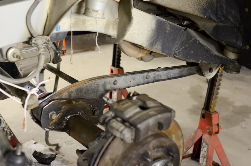

Ну так что фоток ни у кого нет!?
держи. все в процессе, поэтому следи если есть интерес по результату
1. http://milk-in-live.livejournal.com/430012.html
2. http://milk-in-live.livejournal.com/430186.html
3. http://milk-in-live.livejournal.com/430553.html
4. http://milk-in-live.livejournal.com/431044.html
5. http://milk-in-live.livejournal.com/431446.html
6. http://milk-in-live.livejournal.com/431962.html
7. http://milk-in-live.livejournal.com/432527.html
8. http://milk-in-live.livejournal.com/434883.html
9. http://milk-in-live.livejournal.com/435317.html
10. http://milk-in-live.livejournal.com/435789.html
11. http://milk-in-live.livejournal.com/437719.html
12. http://milk-in-live.livejournal.com/439690.html
13. http://milk-in-live.livejournal.com/441152.html

Вопрос
соответственно ходов у передней подвески нету ...
хотя нахрена они нужны,с 35-ми колёсами :thumbsup:

А откуда взят поворотный кулак? С Самурая? Тяга-то рулевая сверху!

Там же на фото все довольно хорошо видно. Они чашки пружин перенесли вверх, так что просто об увеличении отбойника относительно штатного говорить не совсем корректно.
