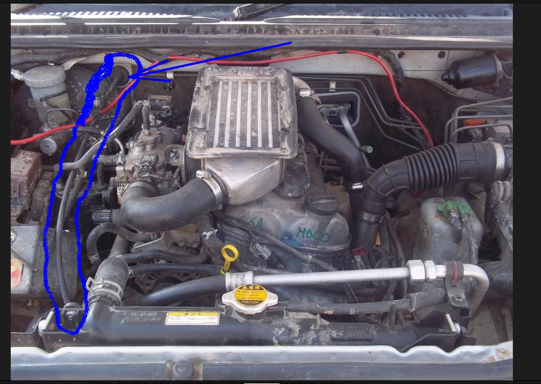

Обещаные фото: на втором видно отлив под подушку, расположеный по-новому ремень и РОЛИК))))). На третьем - фильтр над мостом.
День добрый.
подскажите что за тросик?.( на фото пометил стрелочкой )
