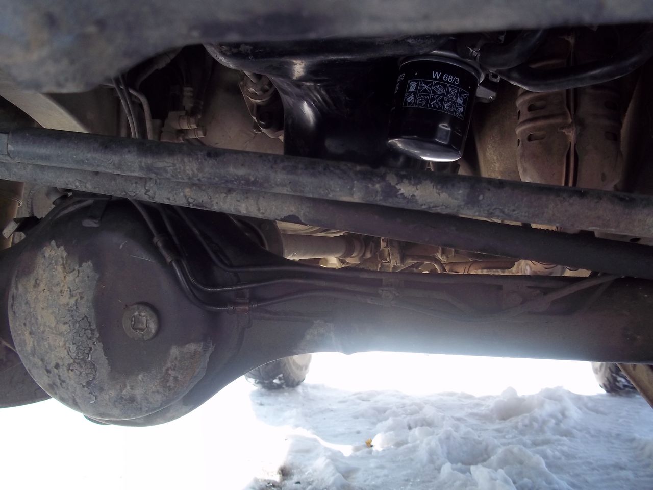

Занимаюсь сейчас подготовкой к установке поперечного К6 в Джимника: перекидываю все свое навесное, поддон, впускной коллектор, патрубки...
По "несростам" сталкнулся пока только с этим: масляный фильтр будет висеть сантиметров на 5 ниже, чем на джимовском моторе. А все из-за иначе расположенного теплообменника. У Джимника теплообменник стоит над масляным фильтром, а сам фильтр прикручивается к блоку. На вагоновском моторе теплообменник стоит там, где у джимника пррикручен фильтр, и уже к теплообменнику прикручивается масляный фильтр. Вот и доп. 5 см :( Надеюсь мост не будет биться об него. Ну или придется нарастить отбойники.
Остальные возможные "несросты" вылезут позже, когда буду ставить навесное.
Да, еще выбил катализатор. Судя по его размерам мощности он забирал немало душа двигатель...
grm
11 Октябрь 2011
75
jb23w k6a
Ответ: Джимни JB23W K6A: замена двигателя
Относительно поддона фильтр будет выступать меньше 5 см. (2-3 см). К тому же джим у меня лифтованый... Поэтому посмотрим на отбойники :)
Постараюсь сегодня сфотать оба варианта мотора в этом месте.
grm
11 Октябрь 2011
75
jb23w k6a
Посмотрел - фильтр всего на 1,5 - 2 см ниже поддона в этом месте торчит :) Т.е. думаю все будет нормально.

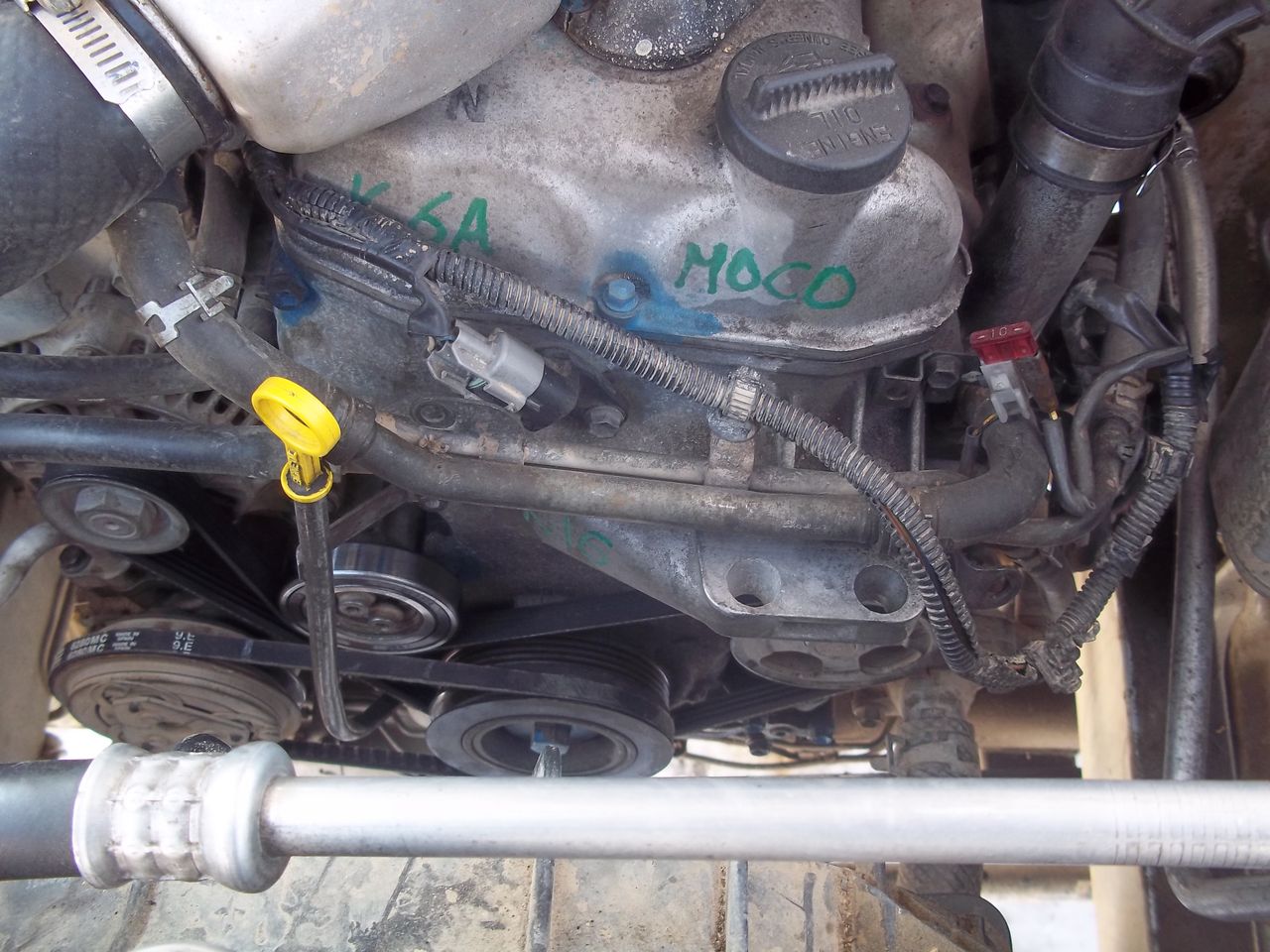

Наконец-то и мой джимник ЗАВОДИТСЯ!!! УРА ТОВАРИЩИ!!!
Дошли наконец руки, да и появилась возможность заняться установкой "нового" мотора (напомню, от переднеприводного Нисссан МОКО, он же сузука мр-вагон), взамен замученого прежними владельцами родного ДВС.
Итак, три дня я его собирал, готовил к установке на джимника: на предварительно разукомплектованый ДВС от моко (остался голый мотор с выпуском и турбиной) ставил все навесное со старого мотора.
Из нюансов:
- поменял в том числе и поддон, для чего потребовалась длинная головка на 24 чтобы снять теплообменник (который держит и не дает снять поддон на моковском моторе);
- из-за этого теплообменника предательски низко висит масляный фильтр :/ Видимо придется его выносить -переносить, а тогда и маслокулер мажно поставить: уж гулять, так гулять))));
- трубка, подающая масло на турбину, немного мешала установке кронштейна для левой подушки ДВС - была слегка отогнута в сторону (2-3 мм);
- шланги, идущие на теплообменник: один поставлен с моко, второй был собран из двух и сдобрен хомутами для надещности в месте стыковки );
- отлив на лобовине моко под его правую подушку ДВС находится в том месте, где у джимника проходят металлические трубки над ремнем генератора и помпы. Варианта 2: либо менять крышку лобовины, закрывающую цепь, либо сделать как я.
Трубки расположились над отливом немного внатяг (пришлось немного подвинуть на хомутах один шланг над помпой) и не прикручиваются теперь к мотору (посажу на пластиковые хомуты). Самое интересное сделано с ремнем генератора :). Если ставить ремень как он должен стоять - он трет об выше упомянутый отлив. Немного подумав )))) было принято решение изменить конфигурацию установки ремня))))). Теперь он заходит под ролик-натяжитель, тем самым минуя отлив.
Для этого ремень был поменян на чуть более длинный.
Кстати, вот какое решение "роликовой болезни" было придумано. Объехав весь город в поисках подшипника ролика-натяжителя № 6909 (размеры: внутр. 45, внеш. 68, высота 12) с сальником (закрытый резинкой) найти его не удалось. Предлагали или открытые, или закрытые металлом - т.е. на неделю езды в лучшем случае. Поэтому был отмочен в бензине и набит смазкой старый подшипник, чтобы ездить, пока не придет новый.
Но тут пришла идея... был куплен подшипник 6009 закрытый резиновым сальником (размеры: внутр. 45, внеш. 75, высота 16). Как видите, внутренняя дырка совпадает. В нее была запрессована внутренняя вставка от ролика, а сам подшипник (внешняя его обойма) прекрасно подошел на роль ралика-натяжителя! Подшипник, точнее ролик ))))) обошелся... в 200 р. Ремень прекрасно ходит по его внешней обойме, т.к. их ширина пратически одинакова, а диаметр ролика получился чуть меньше.
В итоге, мотор сегодня к обеду был воткнут на место с помощью двух товарищей, которые выступали в роли кран-балки, (полностью в сборе, в т. ч. с выбитым катализатором) и к вечеру он завелся....
Завтра сделаю фотки, ну и наконец-то будет тест-драйв))).
P.S.: все это делалось мною впервые в жизни, я не механик и образование у меня гуманитарное :) Но, как говорится, глаза бояться... а мотор стоит и заводится )))

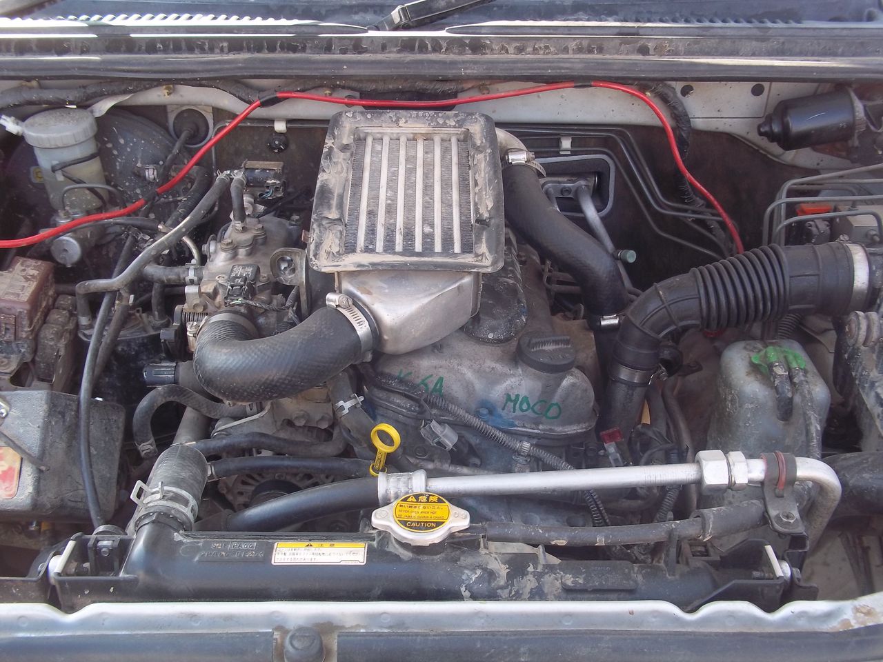

Обещаные фото: на втором видно отлив под подушку, расположеный по-новому ремень и РОЛИК))))). На третьем - фильтр над мостом.

Ждём рассказав про тест-драйв и номер кузова с которого брался мотор( чтобы прикинуть модель и подобрать такой-же).
Мотор должен подойти ЛЮБОЙ к6а. Вопрос может быть наверное лишь с турбиной (ее флянцами).
Чтобы наверняка все срослось, лучше брать примерно того же года выпуска, ну или внимательно смотреть фотки мотора при заказе, или забить номер кузова донора в каталог запчастей и сравнить турбины.
Покрайней мере все возможные отверстия под болты должны быть на ЛЮБОМ моторе к6а.
По тест-драйву... Не буду ничего говорить про непередаваемые ощущения от вождения ЭТОГО... авто-мото-транспортного средства. Скажу лишь, что турбинка весело посвистывает, сбросник - пшикает, ощущение, что едеш на турбомонстре (если не смотреть на спидометр) :hilarious:
В целом - едет бодро, как и должен ехать.
На низах ехать не хочет - момента не хватает, вибрация-детонация... Ехать начинает гдето с 2700-2800 оборотов, когда турбина раскручивается, ну и переключаться приходится где-то ближе к 4000 оборотов.
По бездорожью пока не могу испытать - оторван и болтается задний амортизатор. Не знаю на что закрепить его к мосту Чешу репу.

Раз не тянет, значит турбинка четырёхлепестковая....нужна ht06-3 как я понимаю
Всё точно также на родном живом моторе с живой родной турбиной!!!!Авта 2004г/в МКПП;)
Количество лопастей на крыльчатках я не считал, но оно явно больше четырех. А турбина помоему ht06-3 как раз и стоит ( жаль не записал, что на табличке написано).
