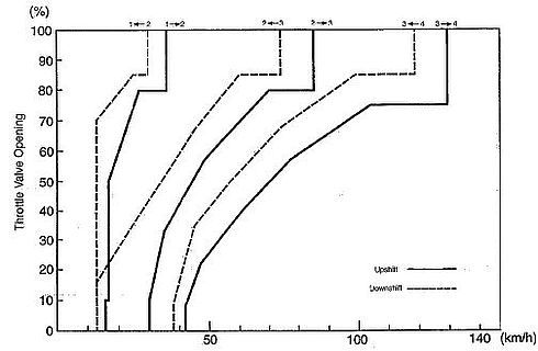

    информация к размышлению: наш автомат работает согласно диаграмме в мануале

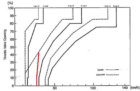

    вопрос: как сделать что б переключение с 3 на 2 было по красной линии? ведь именно из-за этого происзодит рывок при подкате к светофору и ускорении без остановки
    [​IMG]
    вообще интересно, почему японцы до сих пор не поменяли прошивку "мозгов АКПП"

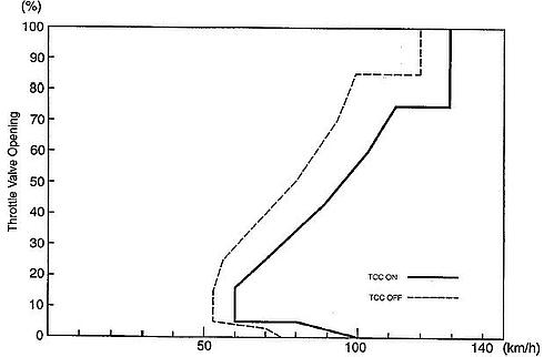

    Тема конечно старая ,но раз подняли - спрошу: А в чем собственно заключается адаптивность? Разве автомат сам по себе не так работает? слабо жмешь на глаз - переключается рано, сильнее жмешь - позже переключается, педаль в пол - на каждой передаче крутит двигатель до красной зоны. И причем тут обучаемость? :wideyed:
    А, вот еще вопрос - скольки же скоростной автомат? Написано везде, что 4х, а ведет он себя - как будто 5ти Чешу репу..
    Например при подъеме в горку с отключенным овердрайвом (запрет на включение 4ой, скорость 80, из этого следует, что передача включена 3я.) если включить овердрайв (нажать кнопку, лампочка на панели гаснет), газ на том-же уровне, включается 4я. Но если после этого убавить газ, то обороты еще раз упадут, как будто включилась следущая, 5я передача. с такими оборотами он поедет дальше, пока или нехватит сил и он переключится вниз, или не добавлю газ, и он тоже переключится вниз.
    При разгоне по прямой тоже щелкает все 4 передачи, потом при сбросе газа переходит на еще одну передачу вверх и едет дальше на ней. Правда разгоняться с придавленным газом до самой последней передачи на пробовал - не очень у нас дороги чтобы на нем больше 140 ездить :(.
    Дак что это? Какой-то дополнительный режим работы гидротрансформатора? Чешу репу.
    Джим праворукий 99 года.

    абсолютно точно! )) в гидротрансформаторе, который в обычном режиме имеет разные обороты на входе и выхоте (потери), есть блокировка которая сработав "замыкает" его, вот и получается 5-я скорость. обороты ниже, экономия топлива больше :thumbsup:
