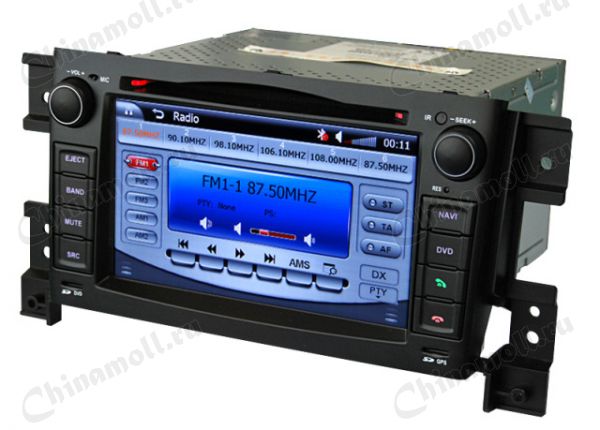

Доброго всем .
Помогите разобраться с проблемкой.
Имеется в наличии Hualingan HL-8164GB. аналог Автомагнитола штатная для Suzuki Grand Vitara. Модель 8929.
У меня на WinCE5.0
Проблема касается навигации.
В настройках магнитолы есть инфо по спутникам. Включаем, едем, получаем информацию (координаты, еще какие то цифры бегут). суть в том что все работает. данные получаем.
Запускаем навител, ловим спутники, отображаемся на карте, поехали.... либо сразу, либо секунд через 20-40 (не более минуты) все виснет, спутники не ловит. Иногда зависает сам навител (экран), т.е. на любые нажатия нереагирует. стоит зависшая картинка. При этом радио работает, переключает станции, громкость. Собственно это и понятно, ведь радио и навигация в этих аппаратах независимые устройства. Помогает только рестарт.
Такая же ситуация была и с программой СитиГид. НО !
Если в СитиГид сразу указать финишную точку, прокладывается маршрут и без проблем по нему еду. (маршрут длился минут 20). без проблем доехал.
Еще один момент. нашли сборку навитела с автоопределением сом порта и скорости, автоматом выставилось на 2сор и 57600.
СитиГид автоматом определил 2сом и 4800.
В навителе пока не пробовал указать маршрут чтоб проверить как себя поведет.
Может кто сталкивался, помогите, мысли уже кончились...

Разобрался !
И пожалуй могу посоветовать универсальную схему установки навитела.
надо иметь рабочую оболочку WinCE c тоталкомандером. (это та, которая грузится с SDкарты GPS слота)
1. Чистим внутреннюю память (у меня это nandflesh), я вообще все памяти у себя почистил путем копирования всех этих памятей на соседнюю storagecard (левый слот SDкарты)
2. Скачаваем программку PortTool и кидаем её в SD GPS. запускаем.
следует указать что спутники должны ловиться, это можно посмотреть в настройках.
инструкция по PortTool есть вместе с файлом. после завершения программы, вытаскиваем SD_GPS карточку и идем домой.
3. Рядом с PortTool.exe будет однако текстовый файл (в инструкции написано точно расширение) открываем его и смотрим на каком com порту у вас GPS и какая скорость.
4. Поиском ищем примерно такое (в моем случаем) "navitel для WinCE5.0 com2 57600 storagecard"
все эти пункты важны !!! Как выяснилось навител выпускается строго под определенные головы, это касается только Штатных Головных устройств !!!
com портов несколько, скоростей тоже. Вам нужна сборка именно под ваши параметры. ну и писаться/читаться все должно с SD карты. поэтому ищем storagecard (так у меня называется SD карта)
5. Далее чтоб все было красиво, берем вашу рабочую версию оболчки, та что запускается с кнопки GPS/ Копируем полностью на копм (делаем бэкап на крайний случай).
Открываем на карте и смотрим где лежит навител. Удаляем содержимое папок с навителом !
Копируем туда ваш новый навител. У меня название папок нового и старого совпали. Важно оставить старые названия папок ! так меньше переделывать.
6. если у вас название *.exe файла запускающего навител отличное от исходного, заходим в место где у вас лежит *.exe запускающий оболочку, ищем файл "навигация", (он имеет расширение "параметры конфигурации") открываем блокнотом. находим там строку запуска навитела и правим имя на новое. сохраняем.
идем в машину и наслаждаемся ....
