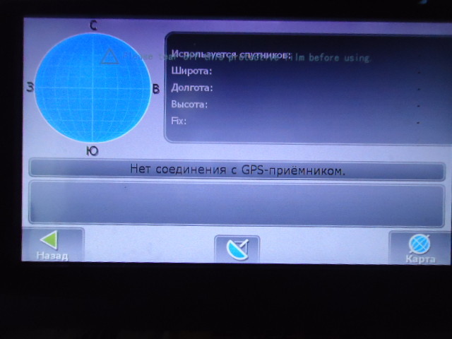

Привет всем. Програмка для определения характеристик майфуна не работает. Купил себе такое вот китайское чудо: http://www.ebay.com/itm/05-11-Suzuk...r-/170744543545?ssPageName=ADME:X:RTQ:US:1123 . Всё отлично, всё работает. Не работает навител. Всё грузится, инициируется, а спутников не видно. Может кто знает какой у меня ком порт и скорость?

СПУТНИКОВ НЕ ВИДНО - ЭТО КОМ-ПОРТ, ПОПРОБУЙТЕ 2-ОЙ, У МЕНЯ БЫЛО 2 КИТАЙЦА И ОБА НА ВТОРОМ. СКАЧИВАЛ НАВИТЕЛ С ЭТОГО ФОРУМА. А СКОРОСТЬ ОКАЗАЛАСЬ СОВСЕМ НЕ ТАК ВАЖНА.

Спасибо. Сегодня так и сделал. Всё заработало. Спутники определяет через 3-5 секунд. КОМ-2, скорость не важна)

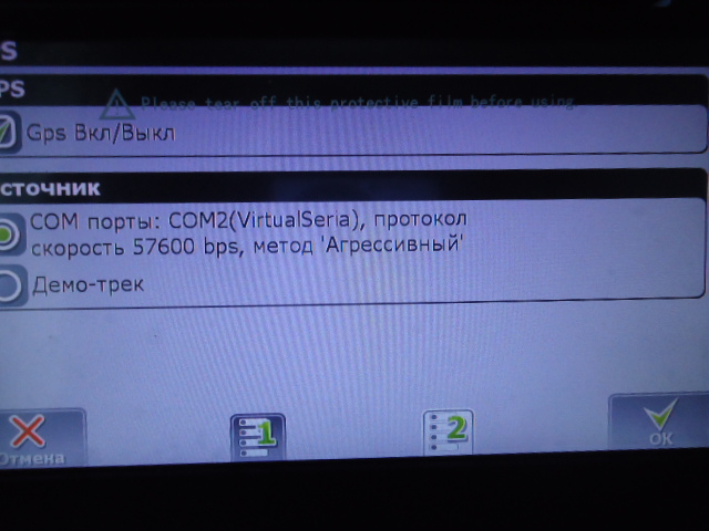

У меня Витсон предыдущий и скорее всего его процессор не позволяет почувствовать разницу. По поводу скорости я списывался с Витсоном. Они уверяют что только 9600. На самом деле экспериментальным путем установлено, что работает он на любой скорости. Главное порт 2. У меня например три проги установлено: Навител (54000), Иго (38400) и Прогород (9600)

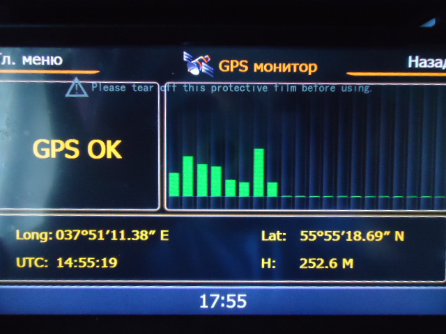

Чо то у меня таже хрень как и у всех-не видит спутники.
тольковсе вылечивают установкой com2
у меня уже стоит этот порт и всё равно не видит.
ставил версии навитела 5.1.0.48,5.1.0.82, 7.5.0.202 и всё равно не видит
тут почитал на 4 пна что нужен холодный старт-ну вот уже 2 часа ищет и не может найти.
хотя экран жпс показывает 8 спутников
Чо за хрень кто подскажет?

Спутники видит магнитола, Навител - нет, что-то не правильно в Навителе. Если раньше было явно указано com2 9600, то в твоей ничего вообще не сказано, надо точно узнать в инструкции или у китайцев...
поставил 9600,порт и был по умолчанию 2,заработало.это наверно из-за высокой скорости не видел спутники.Хотя старый витёк работал на 57600.,чо то ни фига не пойму

Ну просто другой чип там уже навигационный, старый и на 9600 и на 57600 работал (пробовал сам), новый видимо строго...

пробовал ставить 38400-тоже не пашет,дальше эксперементировать не стал-надоело бегать от компа к мафону

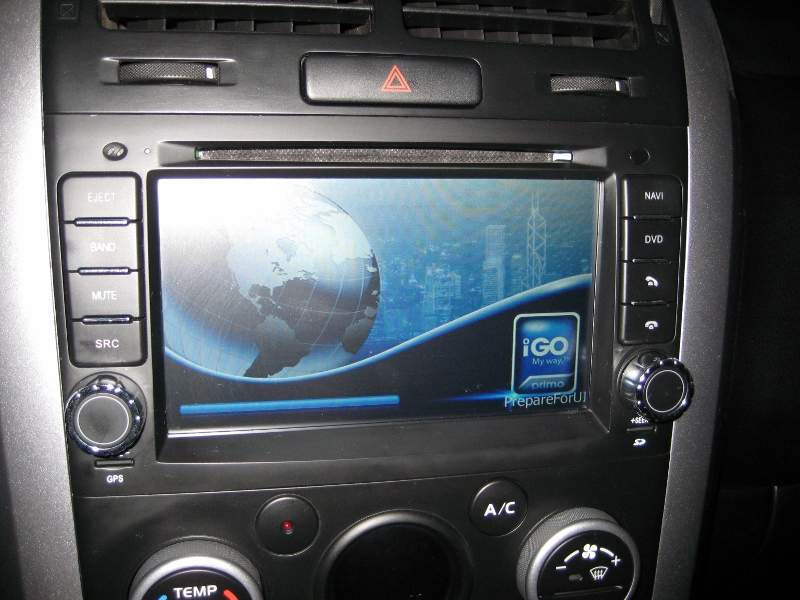

Кто-нить может выложить готовую сборку или ссылку IGO Primo для Witson под наши параметры чтоп стопудово покатило и разрешение,и скорость и скины и карты???

Присоединяюсь к просьбе КВД. Я из поста #130 этой темы использую от тов. Dimi68, поменял в iGo и Прогороде везде, где поиск находил, StorageCard2 на StorageCard, все пашет, но все уже годовалое, хотелось бы посвежее...
