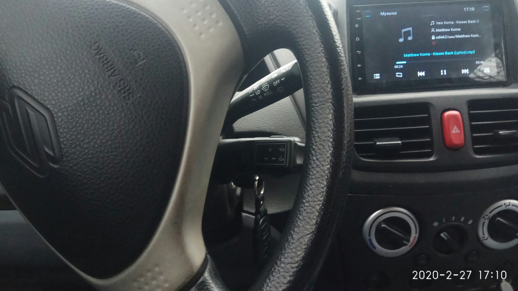

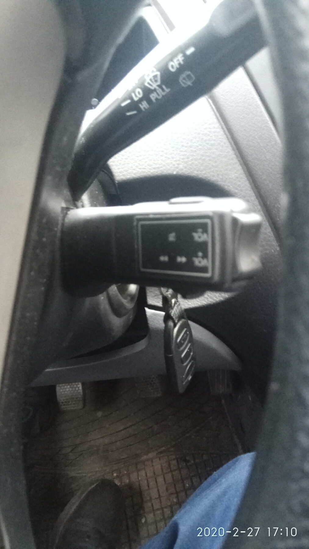

В итоге к Андройд магнитоле было решено докупить кнопки,так как тыкать на ходу громкость и переключение треков очень неудобно. Так как почему то предусмотрена установка только слева (судя по наклейке), мне удобно справа, поэтому наклеечка вверх ногами. В итоге получилось вот так.
Напомнило Эспайс 4

НО у меня не мультируль. А все кнопки цепляющиеся, клеящиеся к рулю уже перепробованы, 3-4 месяца и все ломается. Поэтому было решено сделать раз и на долго.

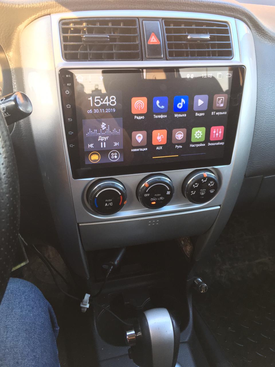

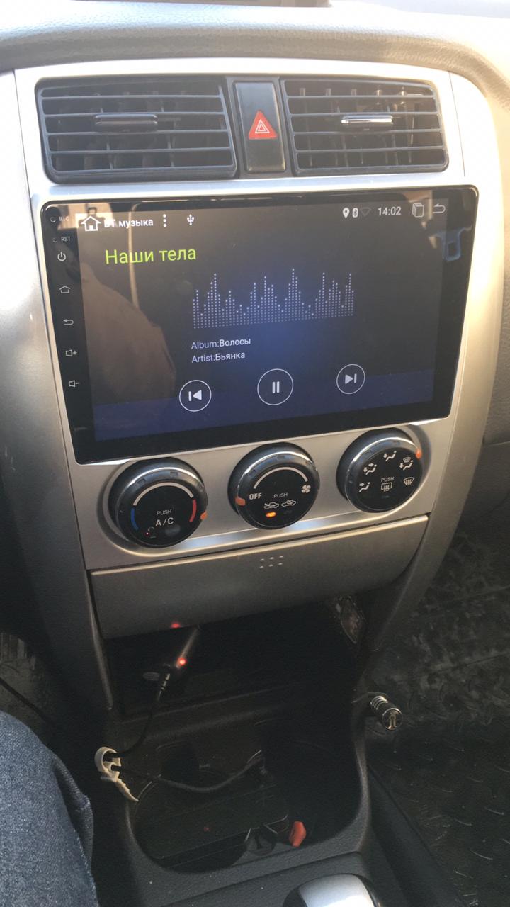

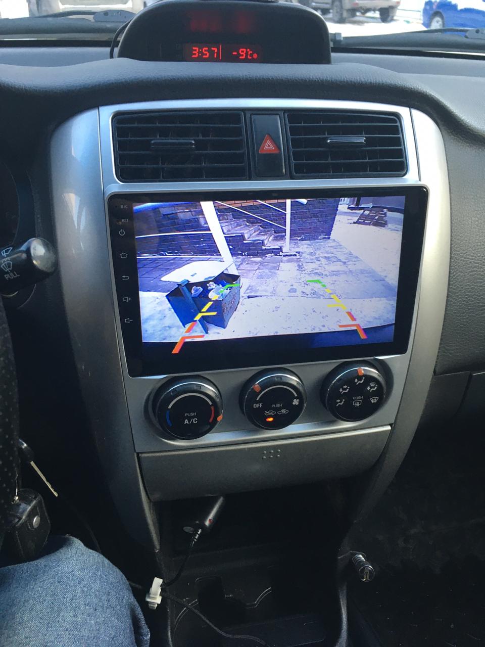

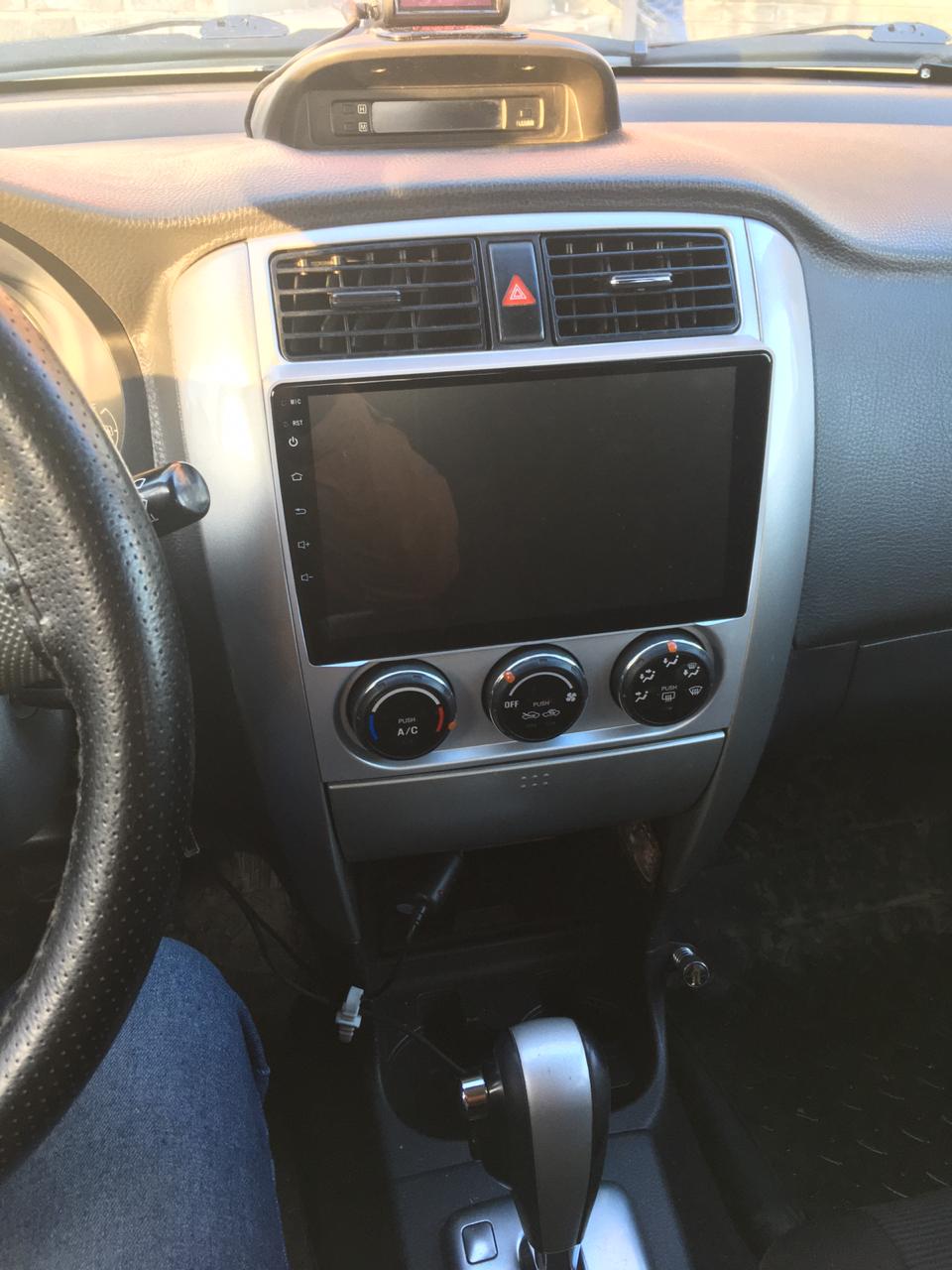

Роман Ермошкин
14 Апрель 2020
Suzuki Liana, 2005
Прикупил с алика магнитолу, проще говоря планшет андроидовский))) идёт сразу с рамкой от торпеды. Всё подключилось, работает. В комплекте антенна gps, подключается задняя камера. В планшете и мп3 и радио и с флешки слушать можно (в комплекте два провода с юсб разъёмами ) вывел их в бардачок. Через 1 юсб подключен модем, через второй юсб фильмы и клипы с дома таскаю, хотя интернет есть, но в дороге бывает плохой приём сигнала. Навигатор поставил яндекс через плэй маркет, да и кучу всего можно установить. Со штатными колонками играет сносно, для любителя.
Реакции: SVADx

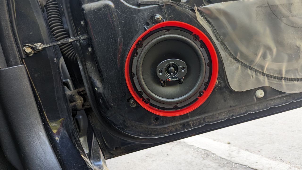

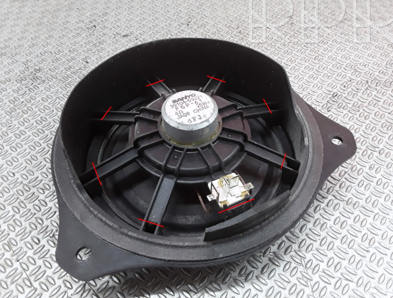

Сегодня менял штатные динамики (начал хрипеть в водительской двери ) Вариант был бюджетный . Динамики взял Nakamichi NAK-NSE-1617 Оф.сайт (Взял на озоне за 1600 пара ,размер 6 дюймов, больше не надо ) . Лиана хэтчбек 2005 , двери передние .
Размер Nakamichi позволяет в притык воспользоваться штатными подиумами от родных динамиков . Старый динамик был удален полностью бокорезами ( варварски , но аккуратно. на картинке красным то, что нужно удалить ) . В малом круге новых динамиков много отверстий для крепления в доработанном подиуме .Отмечаем места, сверлом 1.5 делаем отверстия и крепим саморезами из комплекта колонок .Для соединения со штатной проводкой динамиков использовал адаптеры 4CarMedia ZRS-AG-14 ( 254 р. на озоне за штуку ,не надо ничего придумывать с проводкой ) .Фото не делал , по разборке обшивки в интернете полно информации . Малыми силами звук стал лучше . Для не притязательных слушателей бюджетный вариант и сделать можно самостоятельно .
Попробовал проставки от тоёты- CARAV Кольца проставочные 14-005 ( купил на озоне ) подошли . Теперь можно ставить смело 16.5 акустику - выбор которой гораздо больше .И добавил Защитный кожух для динамика Aura WGM-W65S ( озон ) . Чуть подрезал что бы стекло опускалось нормально.
