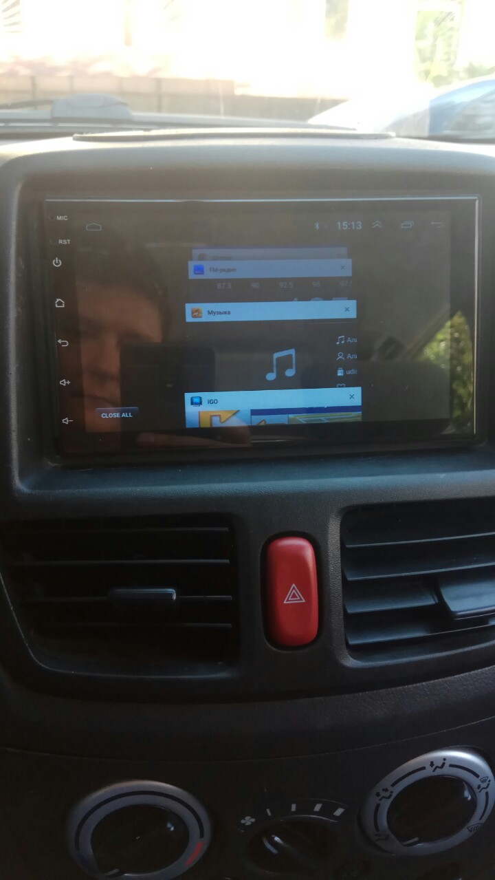

Заказывал тут (https://ru.aliexpress.com/item/33016481407.html?spm=a2g0s.9042311.0.0.4d3633edyST7vS) предварительно долго изучал цену, на мою версию (8 ядер) у этого продавца изначально цена была 13 тысяч с копейками, потом в один прекрасный субботний вечер зашел на сайт а цена уже 11900, я и взял не раздумывая, после этого на протяжении месяца цена значительно не менялась.[DOUBLEPOST=1565574569,1565574396][/DOUBLEPOST]
Наверное можно и в штатную рамку проторочить т.к. экран явно больше дырки от родной магнитолы. Были бы руки. Но уверенности нет. Надо было бы раньше спросить, до установки. Я бы посмотрел. Но есть нюанс. Рамка в комплекте с головным только похожа на родную. На самом деле она спрофилирована таким образом, что экран имеет наклон в сторону вертикали, чтобы было меньше блика. На фото в моем посте 1246 видно. По цене не дорожают.
Мне кажется в штатную не войдёт, а если и войдёт то из-за наклона будет сильно отсвечивать.[DOUBLEPOST=1565574631][/DOUBLEPOST]
Может,питание для активной антенны...

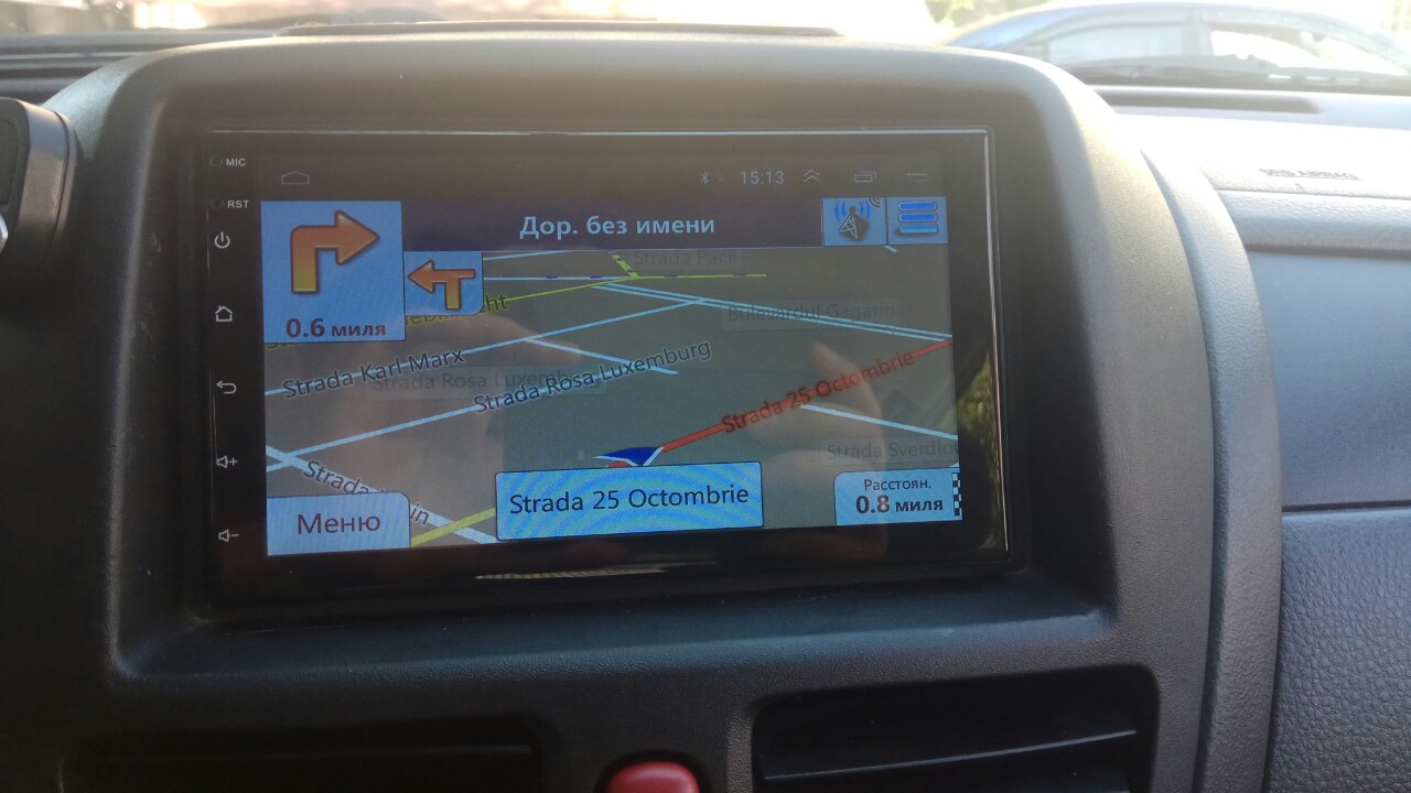

Абсолютно верно, так же ответил производитель! :)[DOUBLEPOST=1565575691][/DOUBLEPOST]Поделюсь опытом использования:
Юзаю аппарат уже две недели, доволен как слон! Установил любимые приложения. А в паре с умным зеркалом, которое раздаёт интернет, езда за рулём стала сплошным удовольствием ).
Теперь о печальном, основные минусы:
1. Панелька слегка отличается цветом (серее и нет блеска)
2. Аппарат хоть и 8 ядер+2гб оперативки, слегка подтупливает, не критично, но планшет пошустрее будет с такими характеристиками.
3. Бывают глюки, не часто, но раз в два дня случается, в основном это когда изучаешь, что то новенькое (к примеру подключил телефон по блютуз, через пару минут заглючил перезагрузился и всё ОК, либо установил приложение яндекс карты, аналогично...)
4. Не знаю почему но яндекс карты говорят на английском, хотя всё остальное на русском.
5. Установка приложений отдельная тема, не всегда получается установить то что хочешь, он довольно долго (по сравнению с телефоном) качает, потом устанавливает еще дольше, а чаще всего просто пишет что ожидает скачивания и всё... (2 ГИС я пока не смог установить).
6. Иногда глючит GPS антена, включаешь навигатор а он не видит спутников, либо теряет их по дороге и не находит пока не перезагрузишь.
7. Кнопки на руле привязались быстро, но вот переключение между приложениями не всегда срабатывает.
Еще больше недели не знал как отключить звук когда понадобится, оказалось всё просто: короткое нажатие на кнопочку вкл/выкл на устройстве.
8. В планах подключить к нему камеру заднего хода, но всё никак не соберусь, если на форуме есть раздел как протянуть кабеля с камерой поделитесь ссылкой.[DOUBLEPOST=1565575763][/DOUBLEPOST]Еще в комплекте шла сервисная карта, но у меня так и не получилось зарегистрироваться в их чате для решения вопросов.

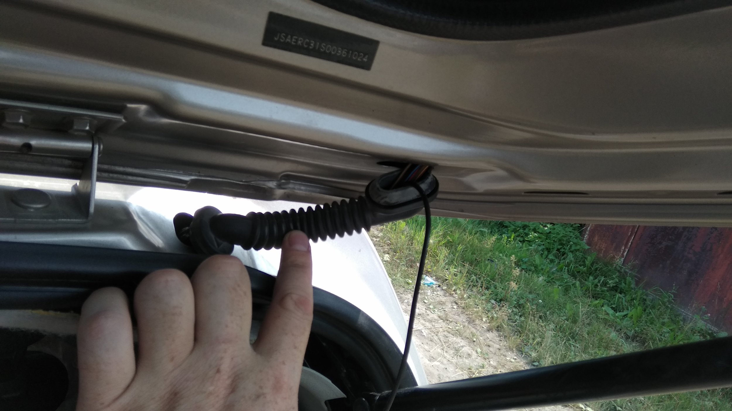

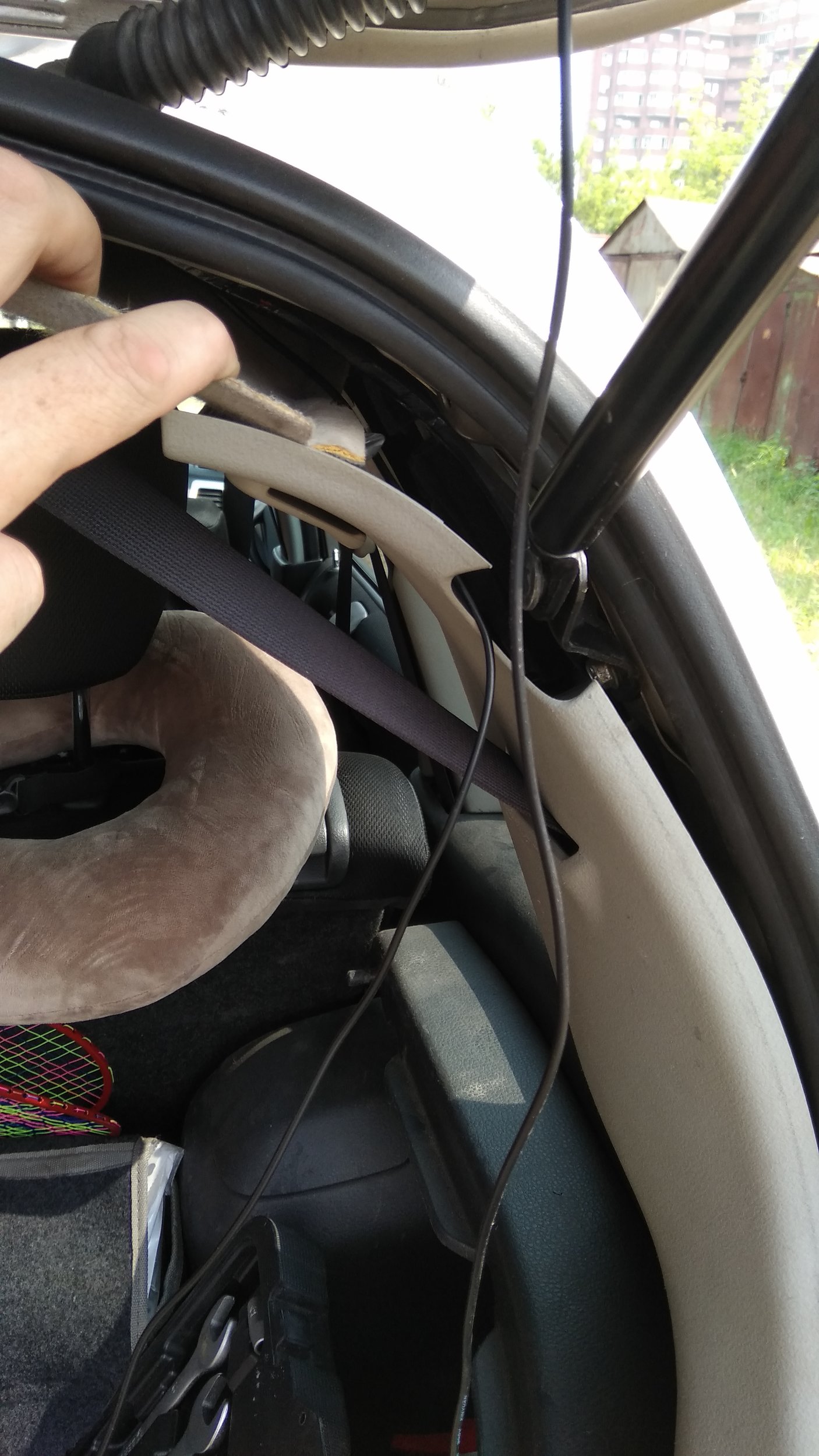

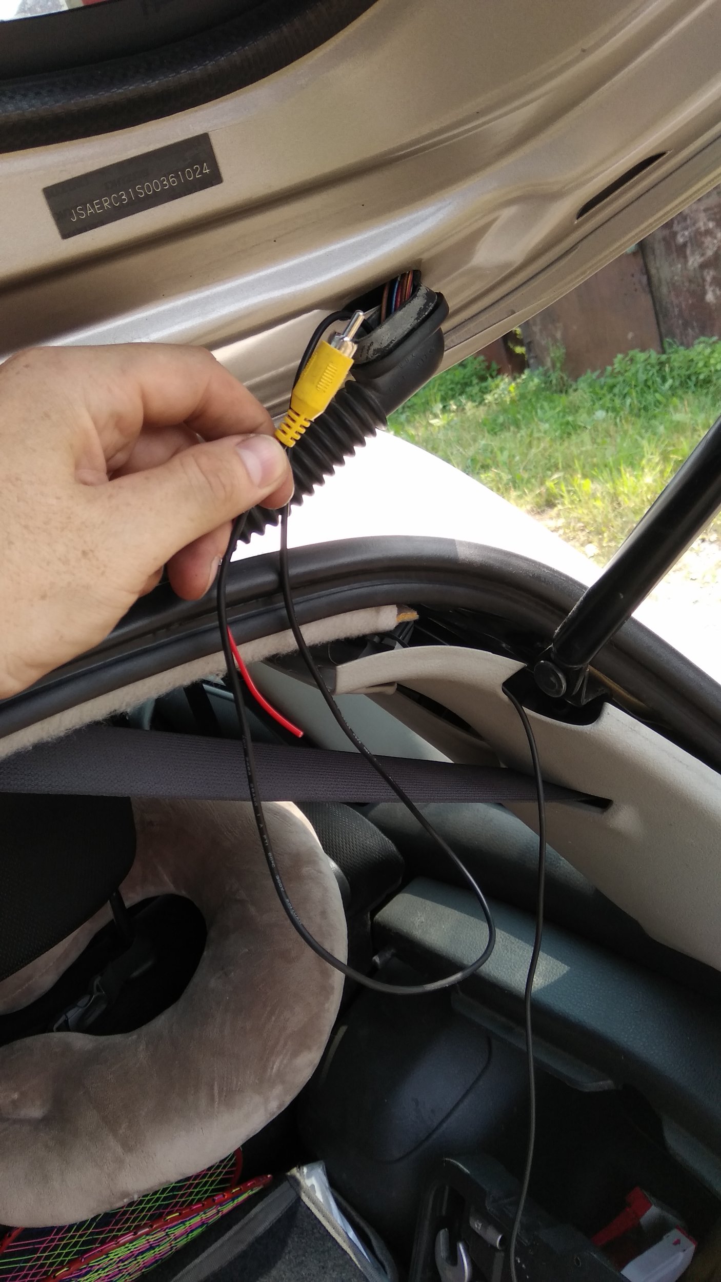

Начал с права сзади, первым делом протянул проводок через резинку, сложно но возможно, из расчета примерно 0,5-1,0 м провода оставил на заднюю дверь. Внутри пустил провод под потолок (там всё на клипсах, вытаскивал только одну что в районе колонки)[DOUBLEPOST=1566361777][/DOUBLEPOST]Далее предстояло, что то более сложное протянуть этот провод в корпусе (в металле) двери.

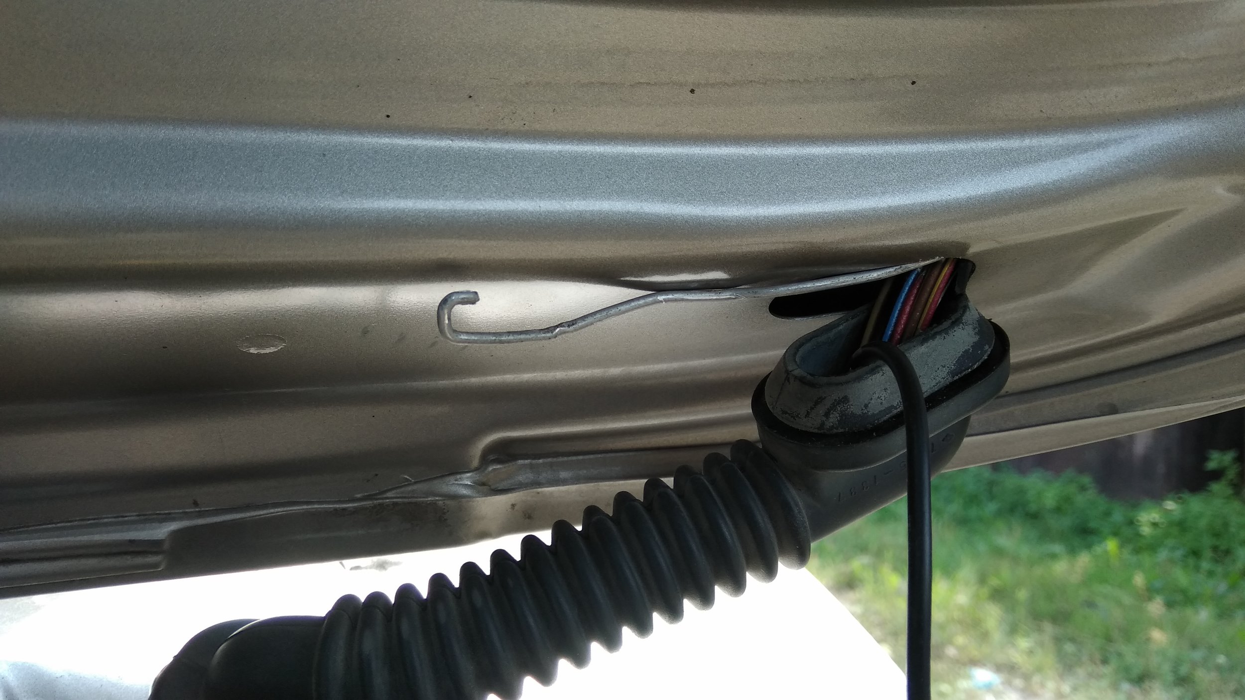

Пришла на помощь смекалка, нашел в гараже проволочинку, сделал на конце крючок, просунул её в дверь и пальцем поймал в отверстии куда вставляется резинка
Далее закрепил проводок на этой проволочинке (что бы он не за что не цеплялся при протаскивании) и всё получилось :)

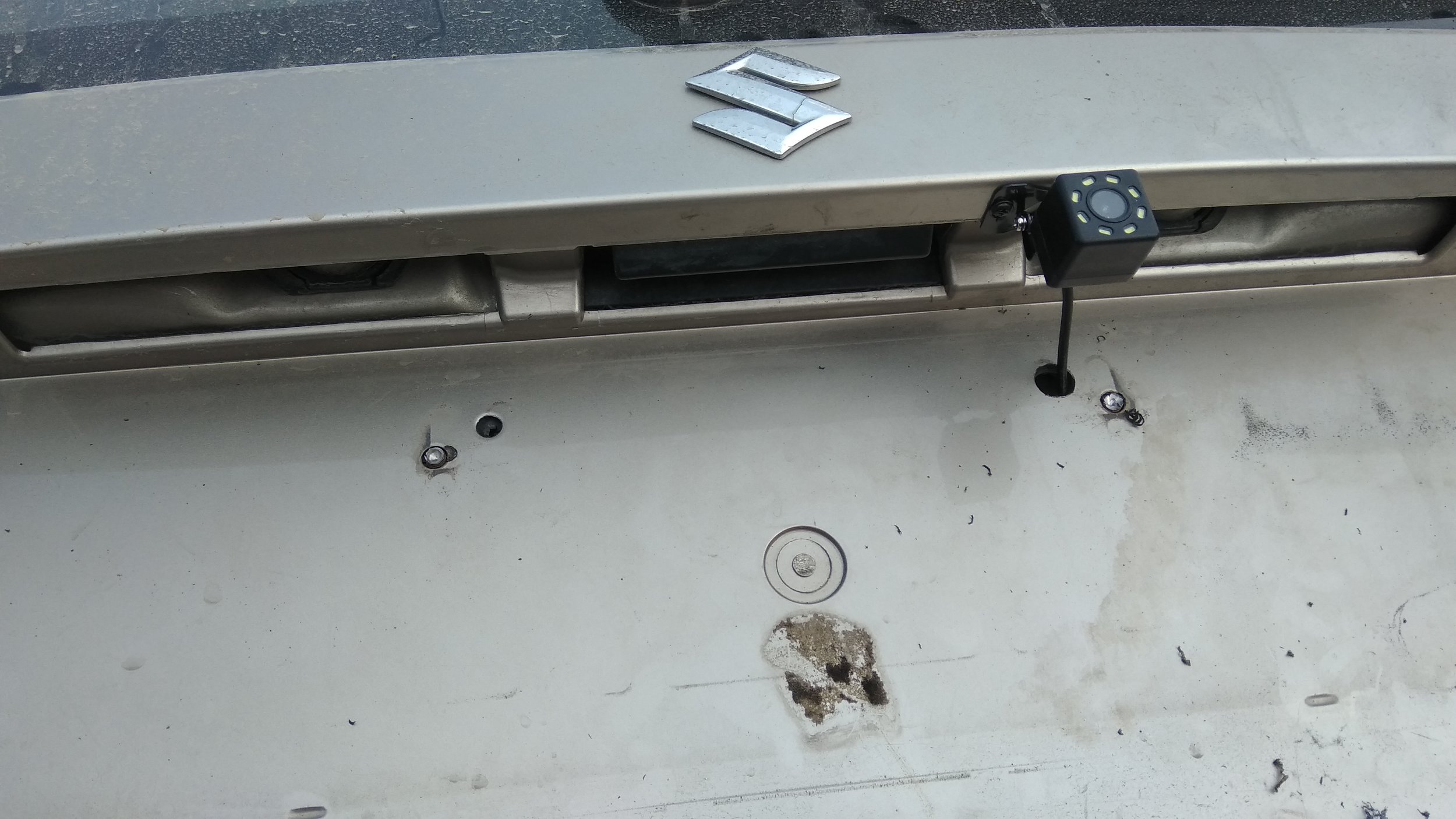

[DOUBLEPOST=1566362710][/DOUBLEPOST]Далее решил закрепить камеру и протянуть кабель от неё внутрь машины, возникла проблема со снятием номера, болты на которые он был закреплён заржавели напрочь и мне пришлось их рассверливать что б снять номер (на фото видно). Когда снял номер увидел что там есть два способа его крепления: 1) на болты которые я высверливал. 2) есть пластиковые вставки в которые ввинчивается саморез (две точки повыше).
Далее пришлось идти на жертвы: одну из пластиковых вставок под саморез я рассверлил сверлом на 12-14мм (кто не знает: сзади под номером идет пластиковый каркас двери а за ним только металл). Монтаж камеры выполнял без демонтажа пластикового каркаса двери (наружнего). С трудом просунул провода в это отверстие (на проводе есть утолщения диаметром примерно 9мм), подцепил пальцами проводок изнутри и вывел их поближе к фаре.

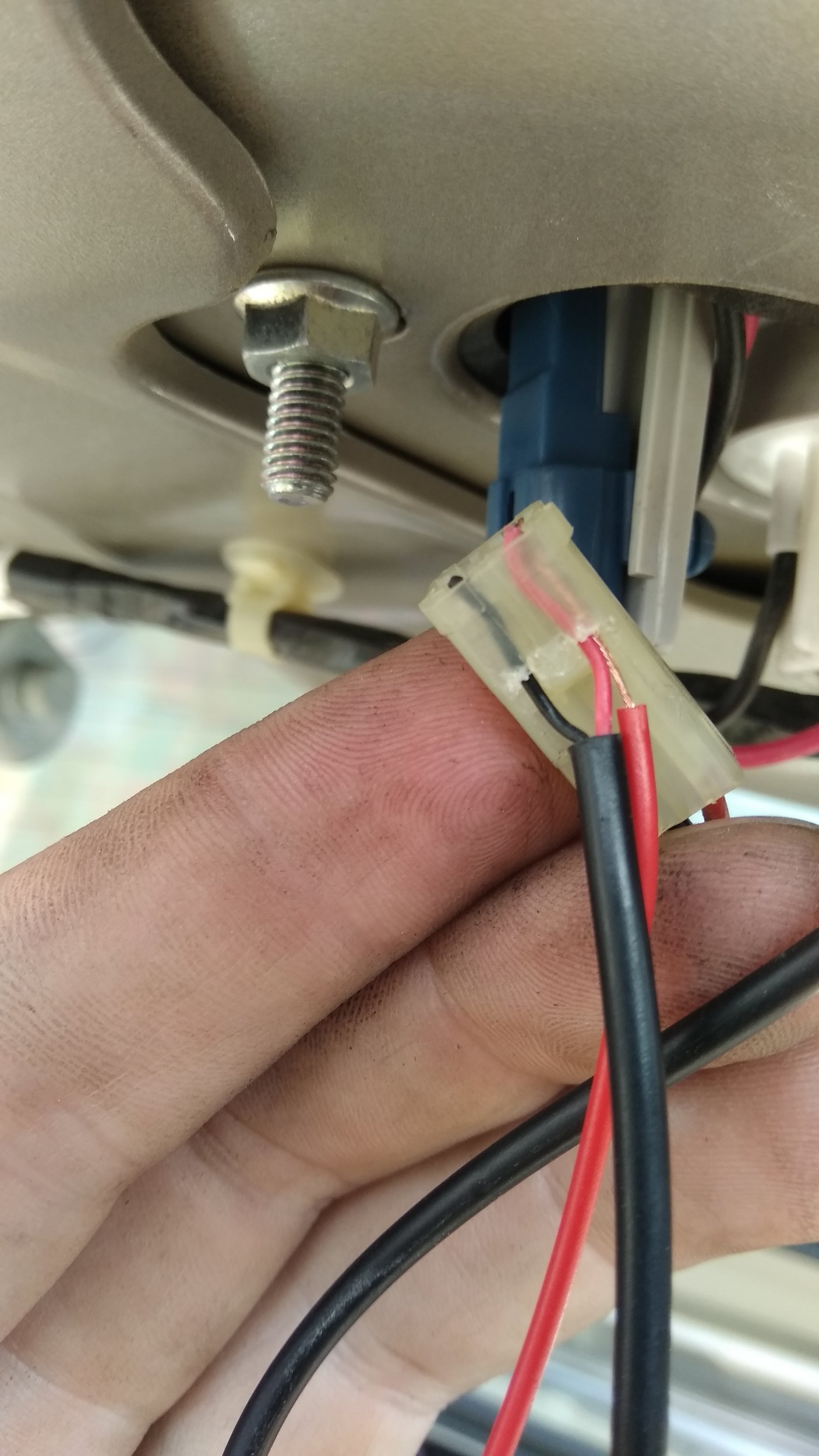

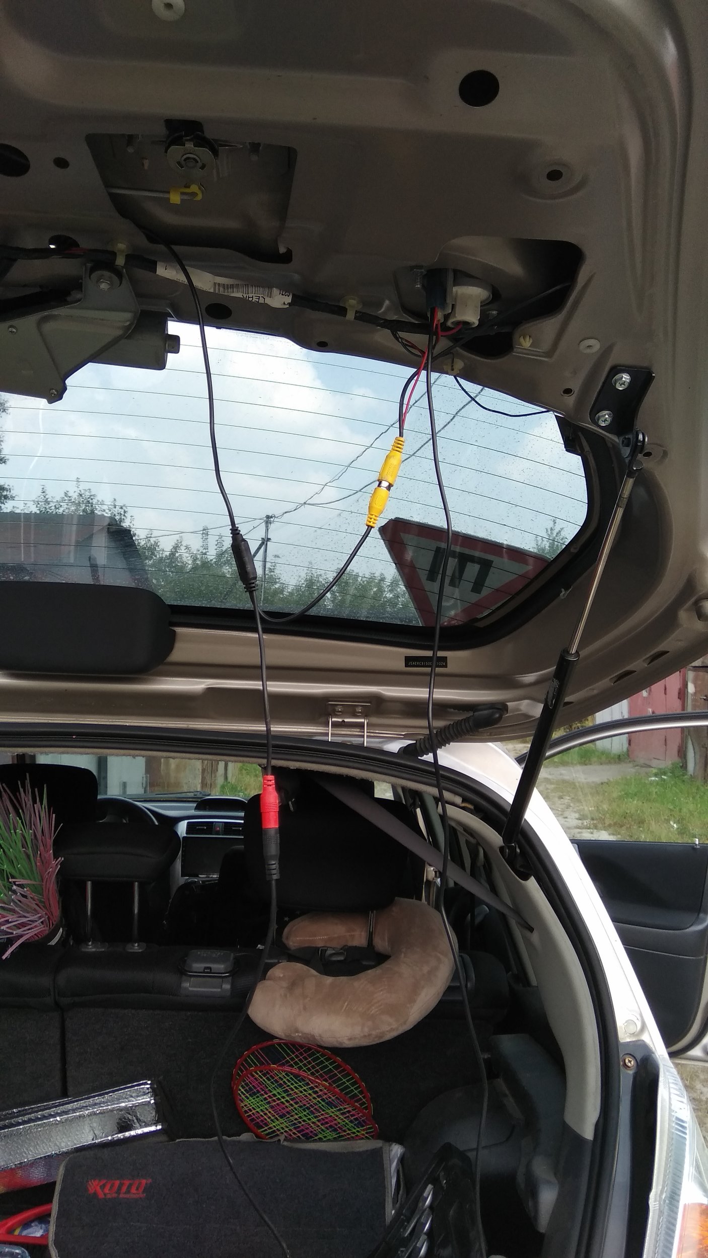

Далее начал мудрить с питанием, портить провода не хотелось, поэтому подключил всё к клеме которая идёт на белую заднюю фару (сделал в ней маленькие отверстия протянул туда контактики загнул их на внутрь клемы и подключил к фаре.
[DOUBLEPOST=1566363136][/DOUBLEPOST]В итоге получилось так:

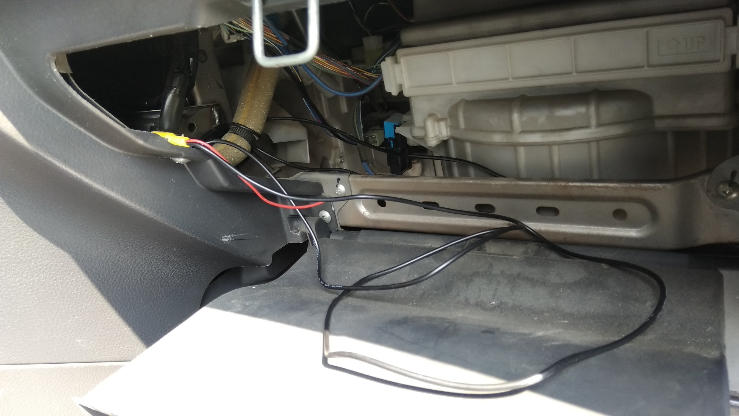

Прокладка по салону прошла быстро, как мне подсказали проложил всё между резинкой и потолком, без особых усилий, только в паре мест отсоединял клипсы, что б было удобней.

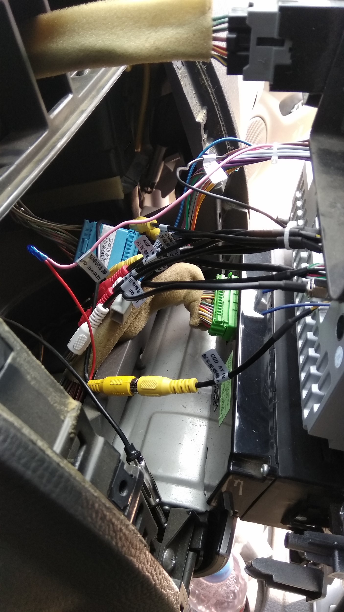

Вывел провод к бордачку, а далее уже и магнитола.

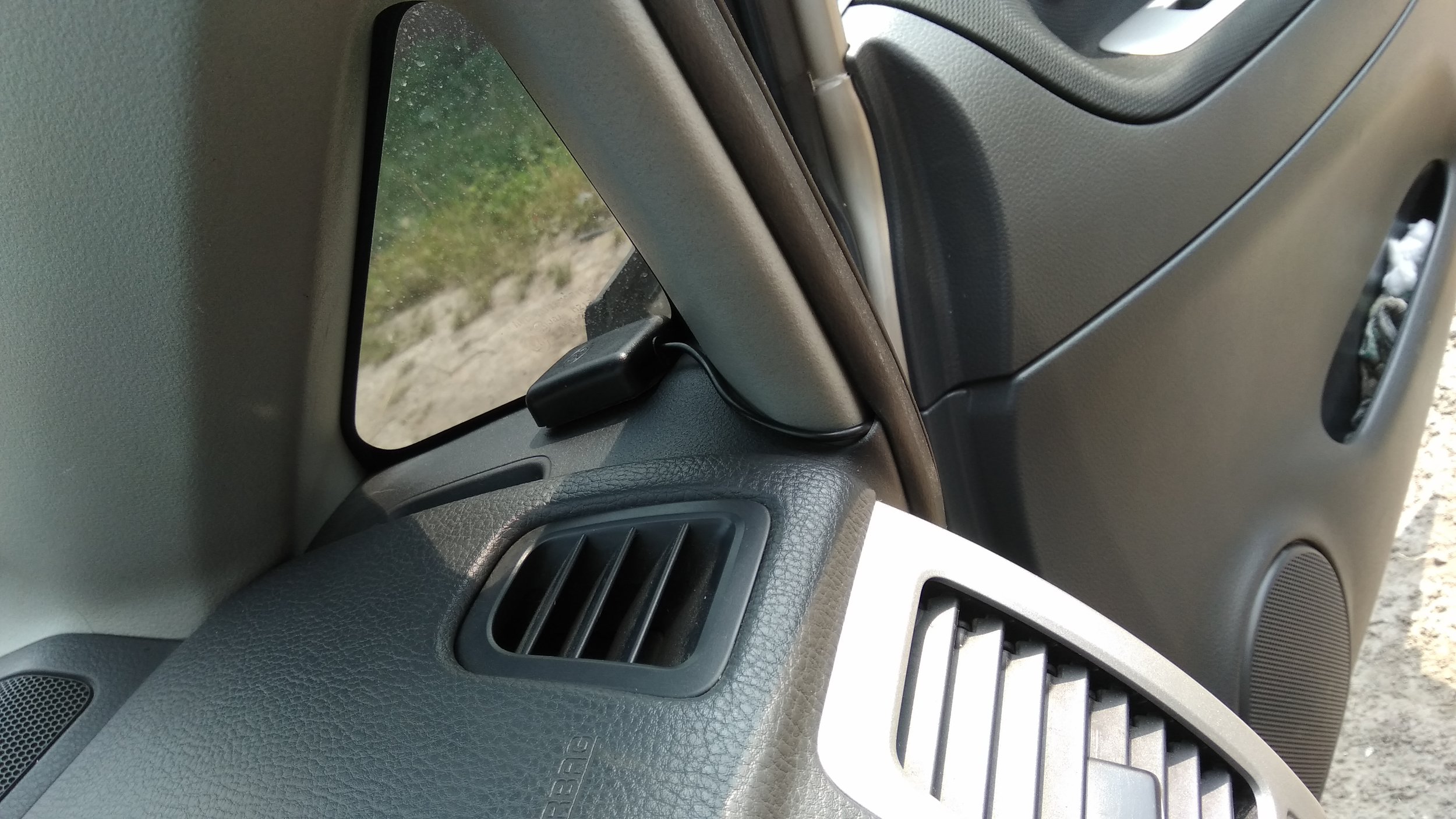

Заодно решил пристроить GPS антену, а то она ранее у меня просто под стеклом валялась, сейчас живет тут (сигнал ловит хорошо)
[DOUBLEPOST=1566363500][/DOUBLEPOST]Ну а далее мелочи: учитывая что тюльпанчиков от магнитолы выходит очень много (только 4 желтых не учитывая остальных), нужно было выбрать в какой подключить мою камеру. Долго всматриваясь в картинку на сайте продавца, увидел из какого разъёма на магнитоле идёт мой тюльпанчик, в него и воткнул. Потом понял что маленький проводок от кабеля с тюльпаном нужно так же подключить к чему то, и мне вновь помогла картинка с сайта продавца магнитолы, там всё это нарисовано, красный проводок к розовому (не чёрному - он там тоже есть). Кстати к фаре тоже два красных проводка подключается один от питания камеры, второй от провода с тюльпанчиком, подключать нужно красный к красному, чёрный к черному.

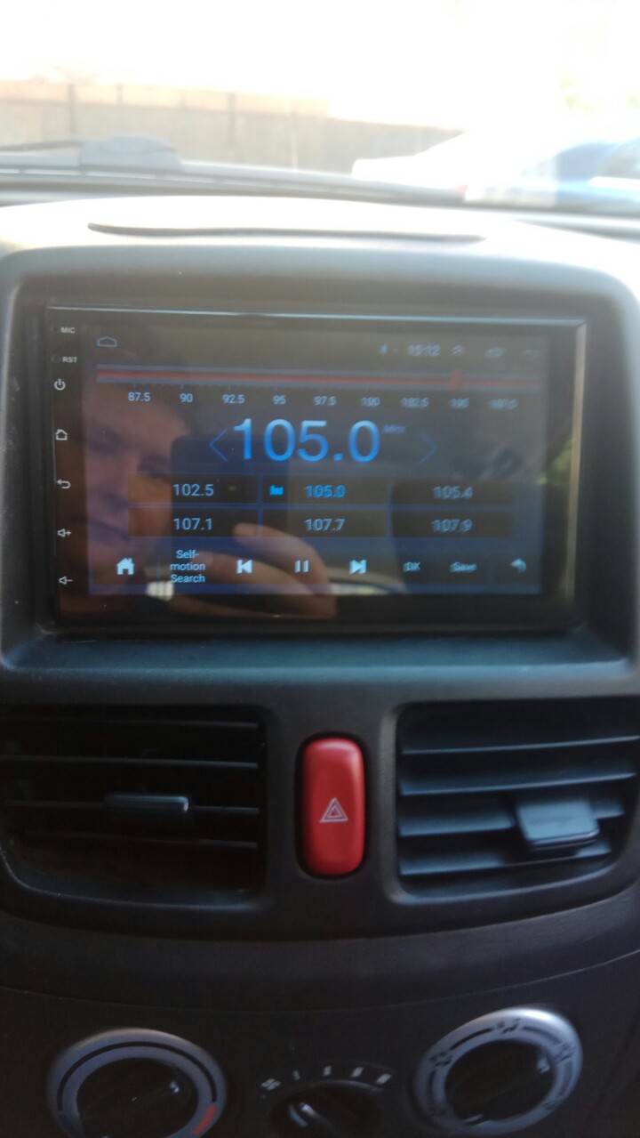

НАсчет перезагрузки у меня работает в спящем режиме. Тоесть она не выключается. Кто то ставит в настройках выключает спящий режим, но никто еще не жаловался на проблемы с перезагрузкой. (всегда можно сделать полный сброс).
Единственной доработал wifi, поставил антену от ADSL модема. Теперь радиус сигнала хороший.

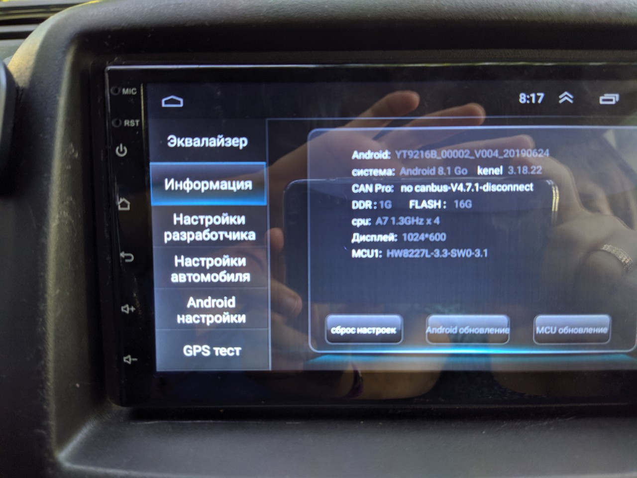

НАсчет плеера не замечал. Как только установил было дело наклацал чета в разработчике и у меня кнопка navi стала вызывать лаунчер. И стало подвисать радио и плеер. Потом сбросил до заводских и все стало нормально.
Меня больше интересует для чего раздел Настройки автомобиля?
Странно то, что показывает андройд 8.1, проги ставит тоже 8.1 и они работают, а вот CPUZ показывает андройд 6.0. За, что китаец и проиграл спор и вернул 13 баксов.
