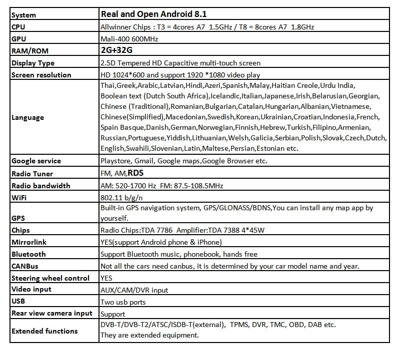

Разобрался. Велика ли разница для этого устройства: 4 ядра или 8 ядер? RAM/ROM 1G/16G или 2G/32G? Существенна ли разница?
SMax
11 Январь 2015
Киров
Suzuki Liana 1.6 4wd 2006 107 л.с.
Количество ядер скорее всего на производительность не повлияет, мобильный процессор это 4 ядра с низкой скоростью и 4 с высокой, работают или те или другие, для экономии энергии, в магнитоле это не нужно. А вот объем оперативки лучше побольше, программы постепенно "улучшаются" в сторону размера, становятся красивее и удобнее, но и прожорливее.
Luka
30 Ноябрь 2010
1,699
1,134
Уже так и заказал 4 ядра, 2G/32G
Еще смотри какой усилитель стоит .если важно качество звука ! ТДА 7388 бюджетный вариант .меня не устроил .но он заменим с мос фетным усилителем ТДА 7850 . От этого цена прыгает здорово .тк это уже премиум . Также обрати внимание на микросхему тюнера .Инфа есть по ним .

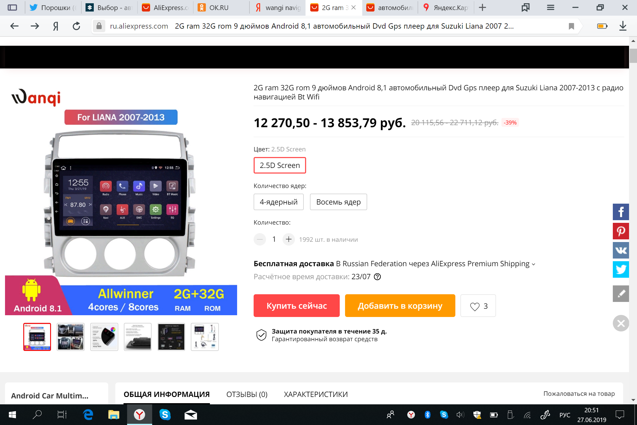

Да, уже нашел. Только не понял. Там их много одинаковых на вид, но разных по цене. Это одна и таже магнитола или с разными характеристиками, поэтому и цена разная?
Та еще лотерея, нужно смотреть по объемам продаж и реальным отзывам покупателей, ну и не мешает почитать характеристики, со сложной техникой всегда так, зачастую продаваны лишнего не придумывают, тупо копируют инфу из инструкций или сдирают у других продавцов, рейтинги магазина тоже не мешает посмотреть. При больших объёмах продаж скорее всего продавец пишет реальную информацию.
Как вариант еще можно написать продавцу, порой они очень контактны и готовы ответить на любые вопросы ибо маркетинг никто не отменял....
Выбери несколько интересных вариантов, напиши продавцам, английский универсальный язык, китайцы конечно по Алиэкспресски пишут, но при некоторой сноровке вполне начинаешь понимать что к чему...[DOUBLEPOST=1561614919,1561614634][/DOUBLEPOST]
Пусть будет. Не вертать же взад. Я музыку редко слушаю. Радио чаще. Главное для меня бортовой компьютер будет от ELM-327. А по цене не больше чем в полтора раза от хорошего Мультитроникса получается. И навигация с пробками онлайн. В Москве это важно.
Так что заказал в итоге, делись скрином или ссылкой, интересно же

Все так и сделал. Оценка магазина 4.8. Уже в пути. Слежу за доставкой на приложении.

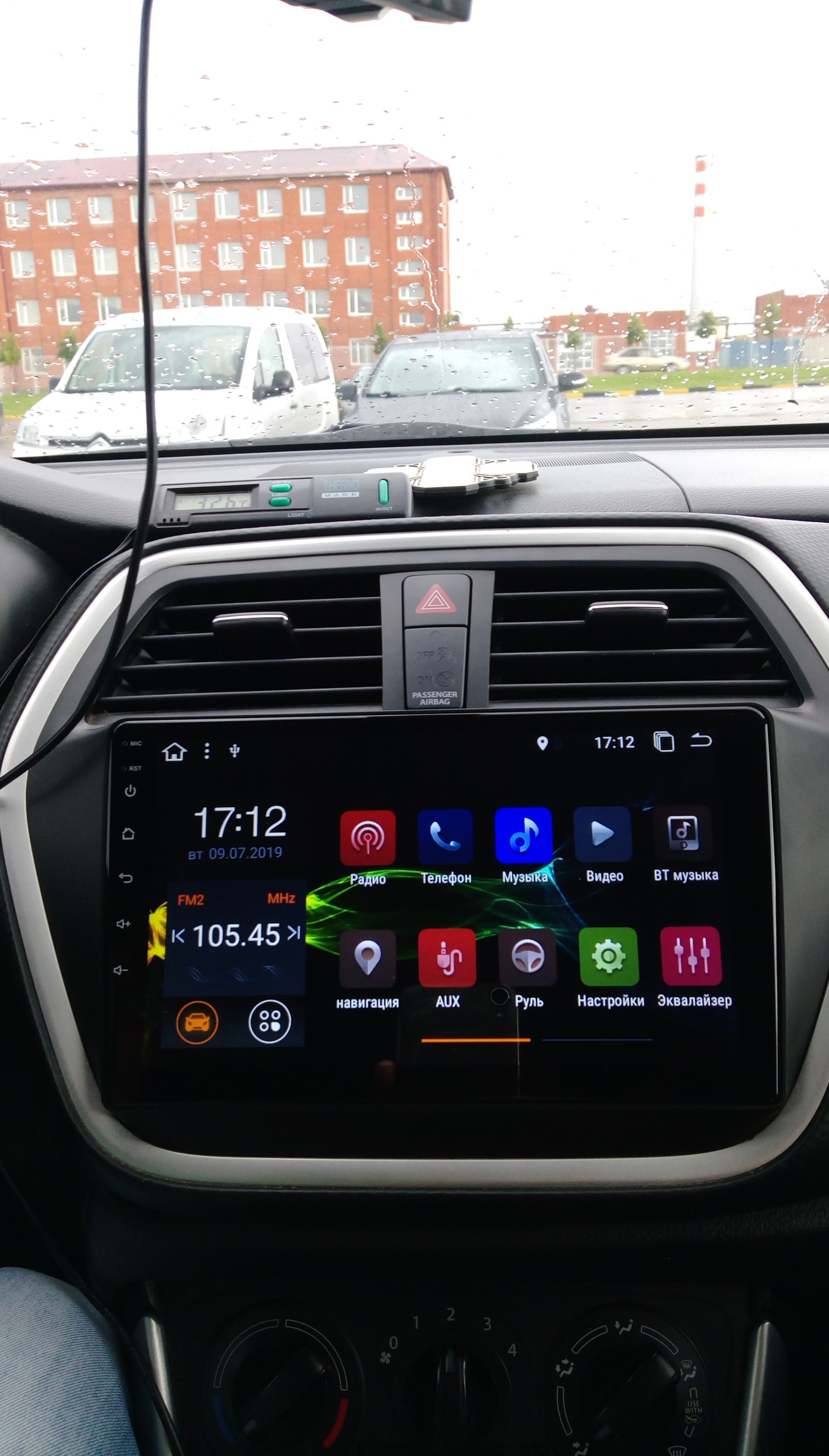

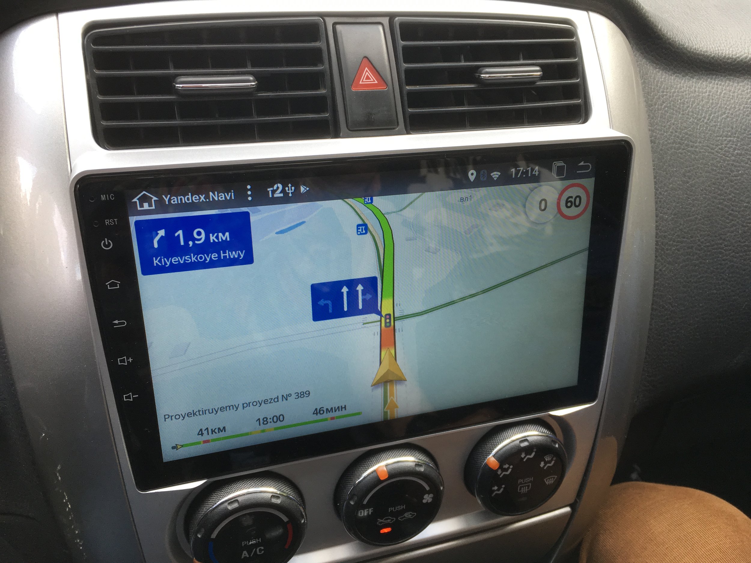

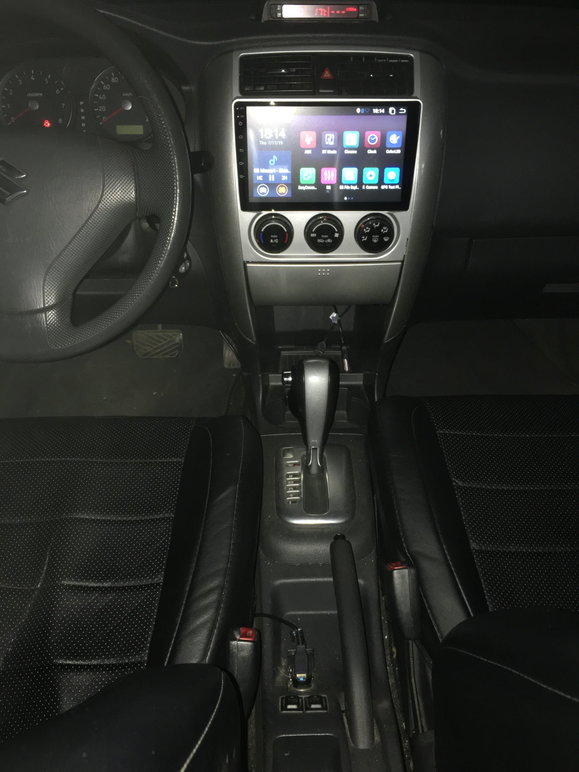

Коллега поставил такое головное устройство себе на новый SX4, мне нравится, интересно выглядит, звук неплохой, очень, кнопки обучаются, настроек очень много, есть все что нужно....
К ДР думаю себе в Лиану такое взять.https://ru.aliexpress.com/item/3299...e_home.smartLeaderboard_108445841.32991032628
Вечером сфоткаю, скину для сравнения[DOUBLEPOST=1562684881,1562675821][/DOUBLEPOST]

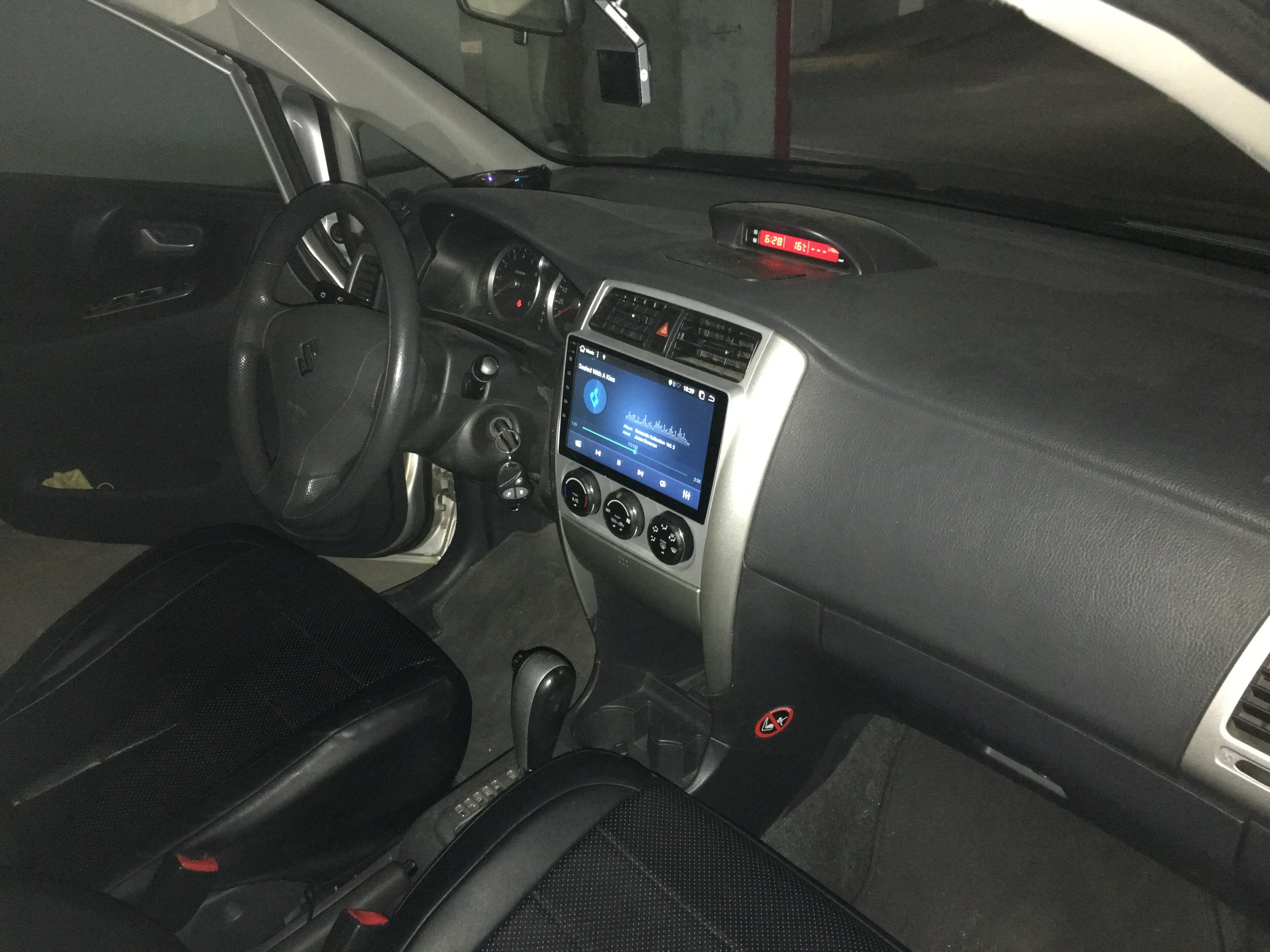

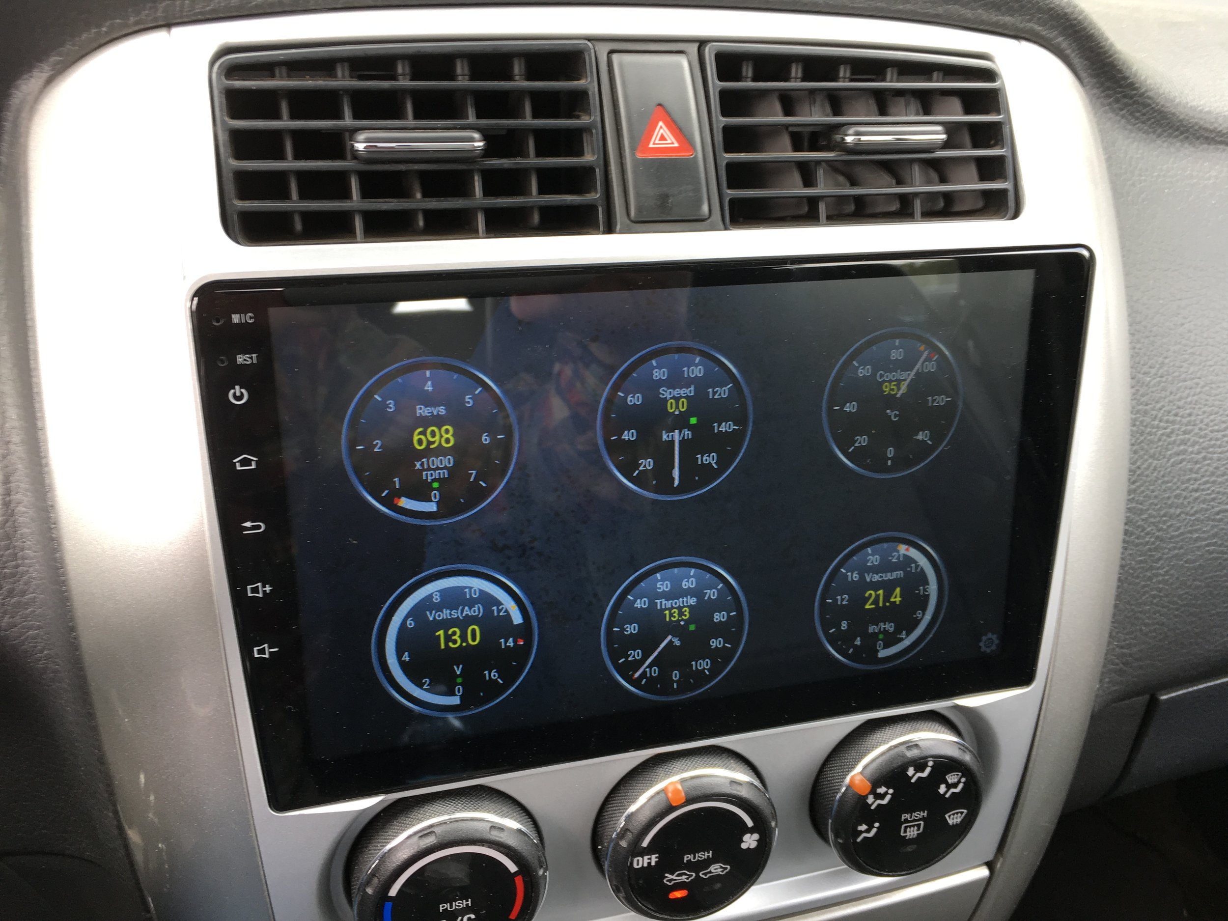

Сегодня пришло головное. Доставили прямо домой на пони экспресс. Получилось 16 дней. Поставлю-отпишусь.[DOUBLEPOST=1562868021,1562846951][/DOUBLEPOST]Установил быстро, настройка логичная . Качество звука очень хорошее. Камера у меня уже была, поэтому так же как и на прежней по аналогии быстро подсоединил. С подрулевыми кнопками дружится легко. И вопросики к Pepers1981 и девайсным гуру: 1) как запустить навигацию? (пошагово). 2) какие варианты коннекта с интернетом? (хочу пробки онлайн видет, как на телефоне). 3) чем отличаются провода USB 1 и USB 2? (у одного 4 пина, у другого 6). 4) при включении задней звук выключается полностью, хотелось бы приглушение. 5) какой символ для смены папок выбирать при настройке подруливых кнопок?

По поводу навигации мне понравились карты гугл, ну яндекс тоже неплохо, Гугл предустановлен там уже, запускали при подключении к интернет через телефон по wi-fi, используя его как точку доступа.

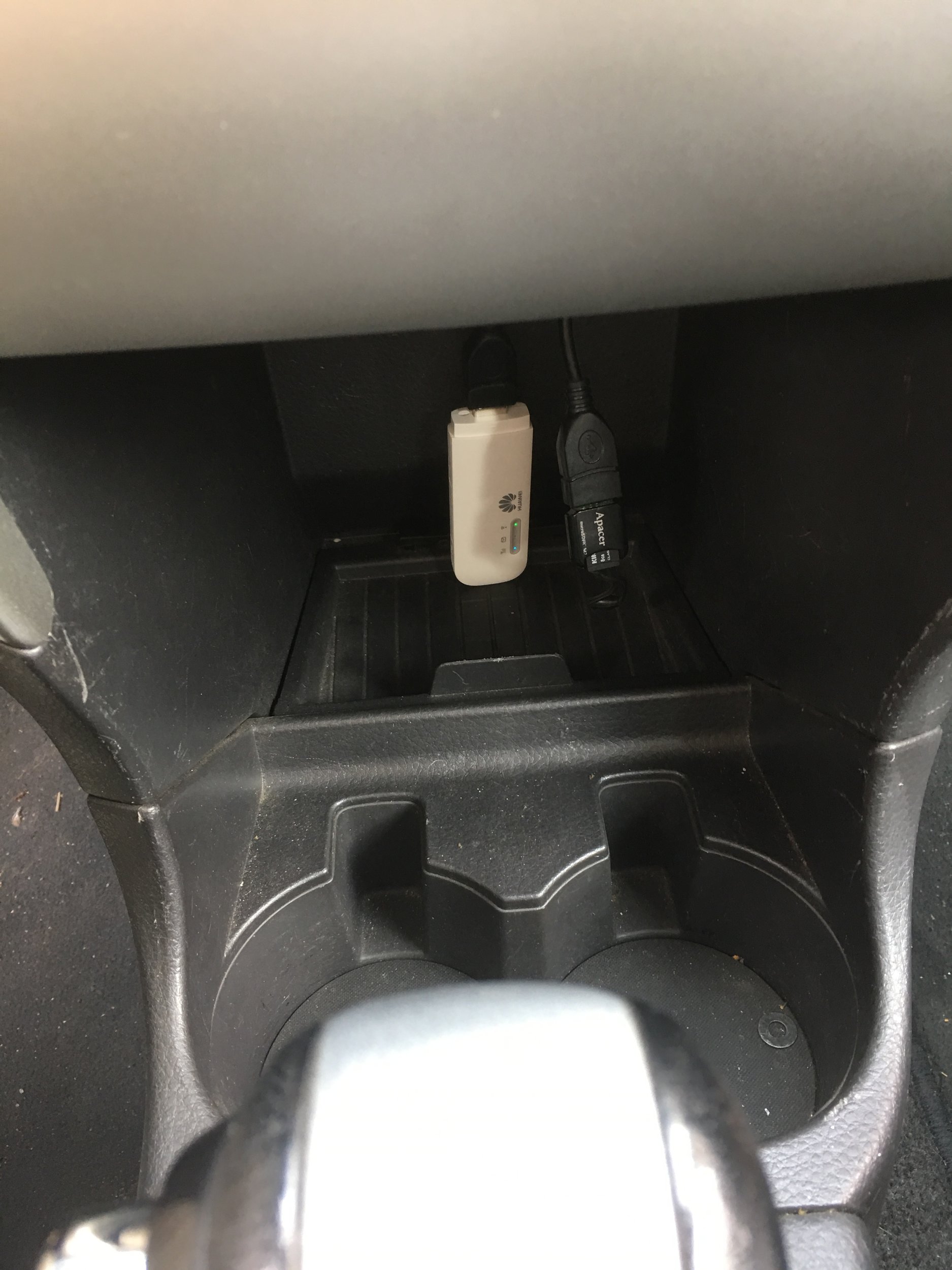

По поводу УСБ товарищ говорит один у него для флешки второй для подзарядки гаджетов...
Единственное мы не нашли слот под сим карту, хотя в описании вроде как есть, но это же Китай, он пробовал усб модем подключать, ну как вариант!

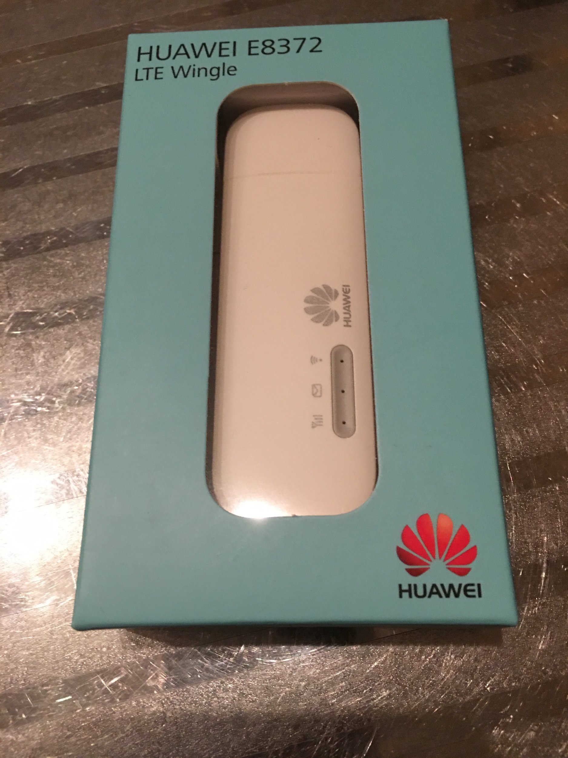

Так, можно usb модем подключать с симкой через провод usb? Будет интернет?
repze
13 Июль 2013
1,271
1,125
[Тула-Серпухов]
ну если он с вайфай. А так не знаю, на простых же необходимо ПО устанавливать на устройство.
Товарищ использует интернет от телефона, для магнитолы его достаточно, а карты обновлял для офф-лайн режима.
autogen
4 Февраль 2019
Нижний Новгород
Suzuki Liana 4x4 1.6AT
Если модем прошит под hi-link (подключение в качестве сетевой карты), т.е. без лишнего программного обеспечения - то работает сразу. Магнитола будет видеть его.
Или вот вариант: https://www.drive2.ru/l/455845427321766459/

Установил программы навигации и для ELM-327 через раздачу WiFi от телефона.А вот блютус задолбался искать. Интерфейс тупой какой-то. Есть на рабочем столе "BT Musiс", сразу подсоединяется с айфоном через ВТ. С ELM-327 так и не смог законектиться. Не смог найти в настройках блютус.[DOUBLEPOST=1563019495,1562952997][/DOUBLEPOST][DOUBLEPOST=1563033417][/DOUBLEPOST]Все нормально. Блютус сам подхватил ELM и вся индикация параметров двигателя вышла на экран. Только настраивай по желанию. Навигация-пробки пока от вай-фай раздачи айфона работает на ура. Сегодня доставка usb модема под симку. Модем для автомагнитол. Законнектю, отпишусь. В целом доволен. Из минусов: т.к. движение, в соответствии с ПДД необходимо осуществлять с ближним светом, то при включении оного слегка гасится яркость экрана. Ночью отлично, а вот днем это немного ухудшает восприятие. Не критично. Теперь ДХО надо ставить.[DOUBLEPOST=1563720255][/DOUBLEPOST]Законнектил USB модем с головным устройством. Очень быстро и просто все получилось. Теперь всегда с интернетом. У меня такое впечатление, что это головное умеет делать ФСЁЁЁЁЁЁ.

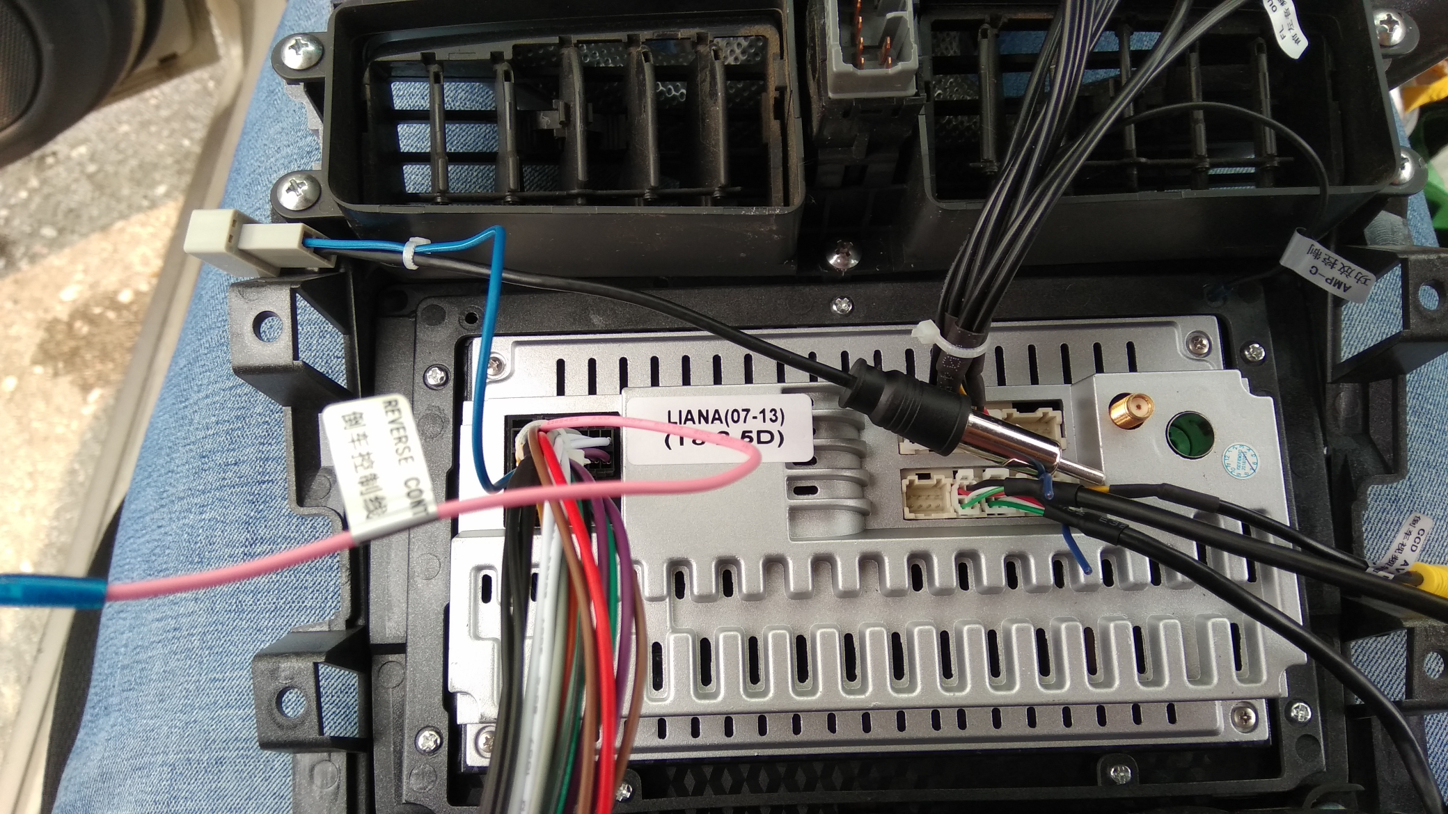

Дождался и я свой посылку, установил быстро, в процессе установки возник вопрос: Есть гнездо под антенну, я в него вставил провод что стоял в родной магнитоле, но для чего в комплекте поставки шел провод с аналогичным штекером (как у антенны) с выводом в другой тип разъема (на фото видно - синий проводок с продолжением). Так же любопытно для чего нужны не задействованные 2 гнезда?[DOUBLEPOST=1564376265,1564309688][/DOUBLEPOST]
