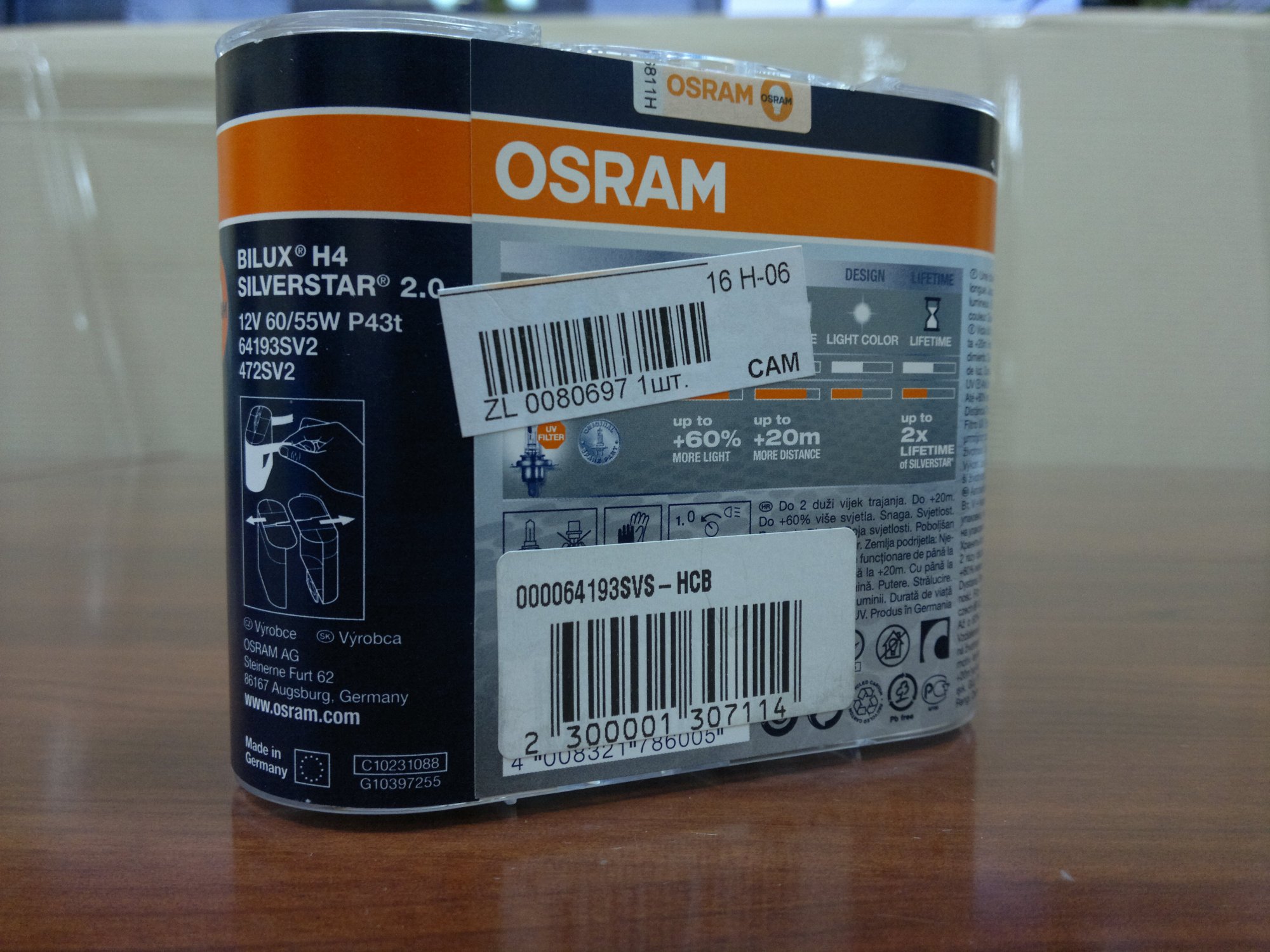

Если еще кому-то интересно, то поменял на лампы на такие: Osram 64193SVS-HCB, http://www.exist.ru/Parts/Default.aspx?pid=07706BC5&flag=17648, только надо манагеру сказать, что не противотуманки, а в фары.
Так вот, пришли, поменял. Фото и ощущения скажу после наступления темноты, ибо менял на улице и с утра.

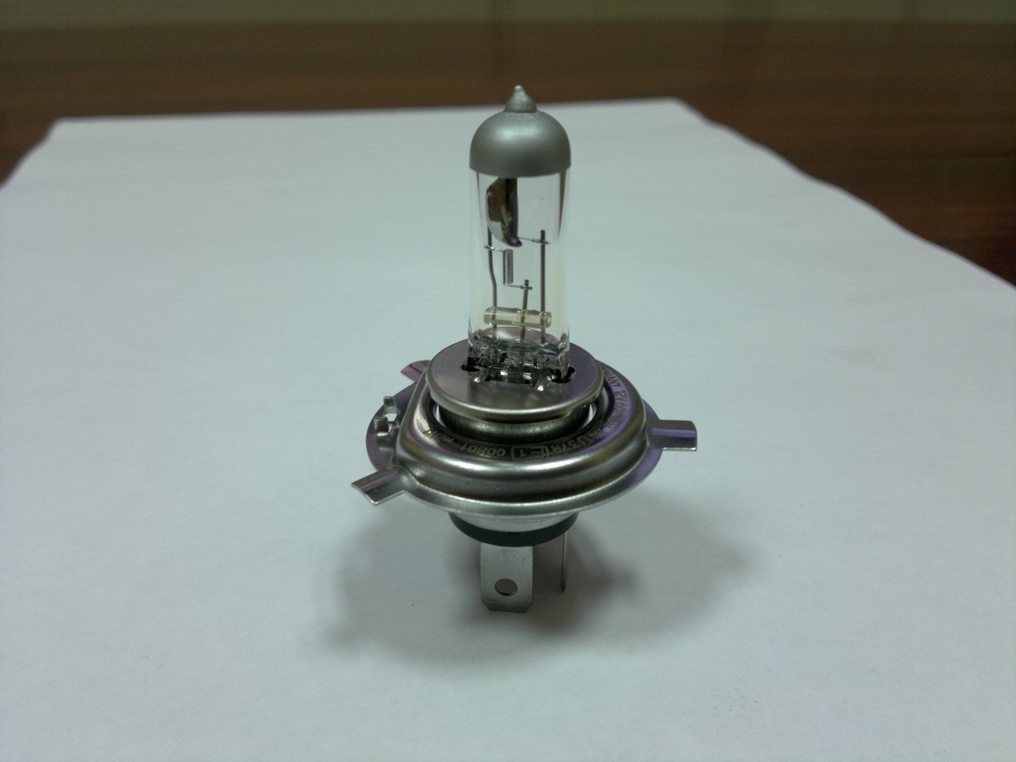

Вот, собственно, сами лампы:
Итак, фото делать не буду, ибо старые ставить не буду, а так - не сравнить.
По ощущениям - светят чуть не в 2 раза ярче, пришлось настроить фары, ибо встречные иногда моргали, мол убери дальний :)

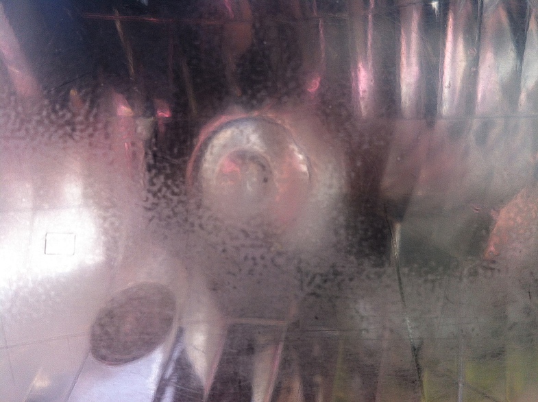

вот , дошли руки отпи , отчистить фары от налёта
наждачкой тереть не пришлось , только "молочком"
:wideyed:
