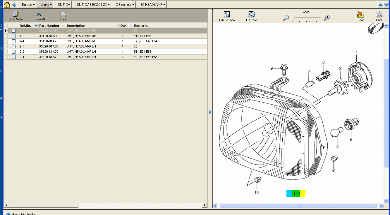

Купить фары с целыми стёклами и стекольный герметик, нагреть феном стекло, вынуть его, в старой фаре нанести герметик на посадочное место стекла, разогреть его и вставить на место. А проще купить контрактные фары
14,096
на правой фаре я умудрился... неровно поставить лампу
Да это обычное дело похоже, на дороге таких неправильно поставленных ламп сколько хош встречается, слепят заразы сильно.... Особенно когда левая лампочка с вывертом вставлена.
14,096
Оригинальных стёкол точно нет, а китайские вполне возможны, поищи на Али.
Фарки по вину на рестайл до 12 года:
35320-81A00
35320-81A70
Вот выбирай:
Посмотрел оригинал... цены жуть... Да, дошли блин до ручки...
Спроси у этого, может дешевле
https://www.avito.ru/samara/zapchasti_i_aksessuary/fara_pravaya_levaya_dlya_suzuki_jimny_1533366390
Или искать производства Депо или как там правильно?

После единственного посещения автосервиса (ремонт МКПП) несколько лет назад до сих пор пожинаю плоды. Сегодня при замене габаритки в фаре обнаружил разрушенный цоколь и полное отсутствие разъема. Клеммы примотаны изолентой и воткнуты. Причем одна выпала и болтается, хорошо что не замкнула на вторую. Все в грязи и окислено. Цоколь нашел в каталоге. А вот разъема там нет. Может кто знает, где взять\чем заменить? И еще. В правой фаре периодически жужжит моторчик корректора сам по себе. Пришлось снять разъем, чтобы не раздражал. Можно что-то с этим сделать?
guran2
26 Июль 2014
515
142
Suzuki Jimny Wide 1998 г.в. АКПП
Снять фару, почистить контакты корректора. Заодно ознакомится с конструкцией. Джим, это машина для тех кто любопытен и пытлив.

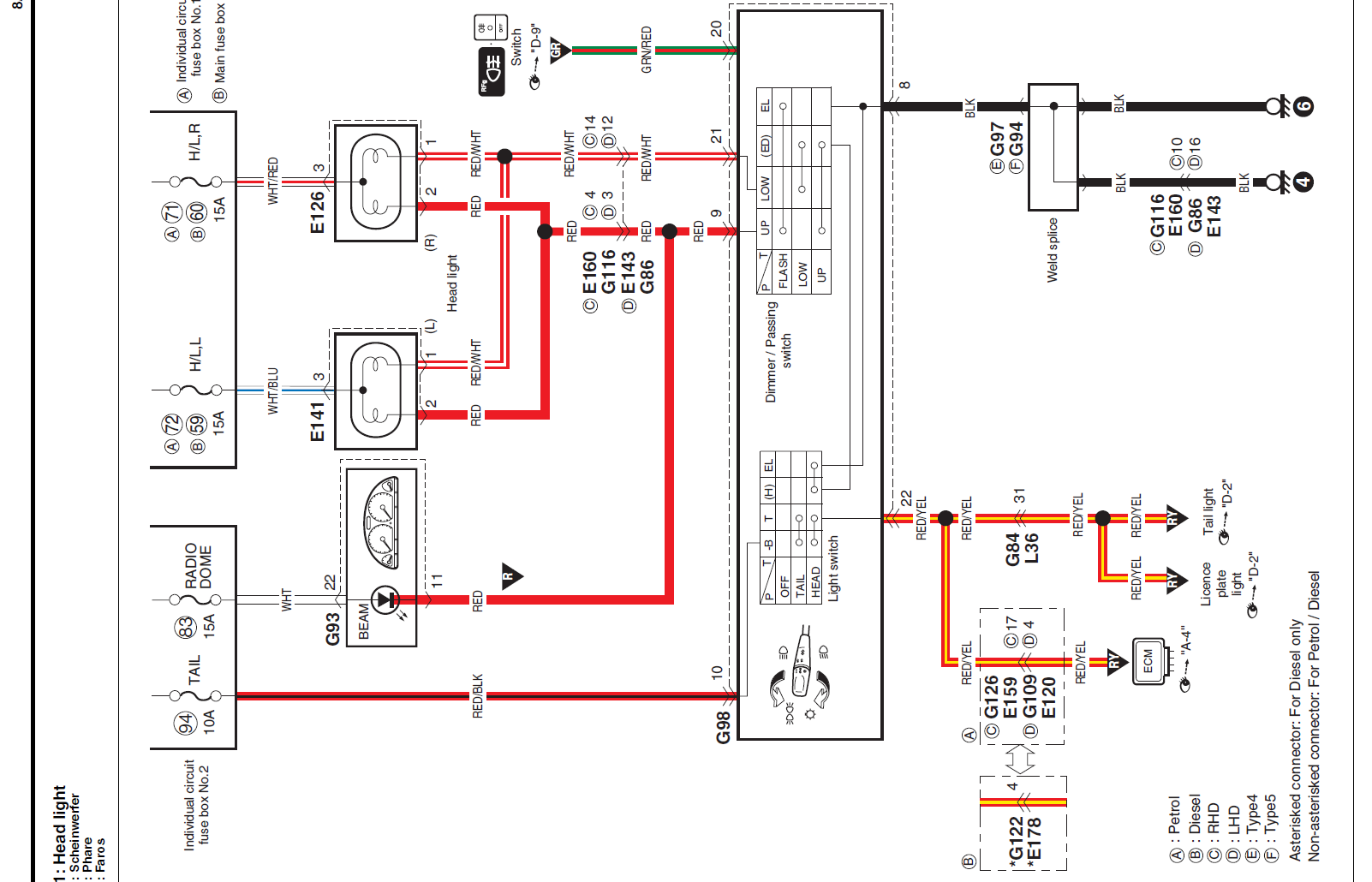

Всем привет ! Ребят подскажите пожалуйста . Джимни , пропал ближний , сначала включался с задержкой , теперь вообще не включается . Прозвонил , все три контакта плюсовые . Что может быть , где какие реле стоят ?
Fursov
3 Май 2021
Suzuki
А свет не плюсом,а минусом включается на Джимнике.
Получается скорее всего реле. не вкурсе где стоит реле ? Предохранители нашёл в блоке под капотом , рабочие . Реле не искал ещё .
