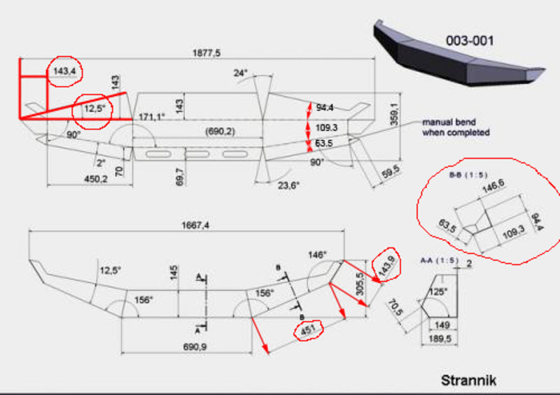

Завис над чертежами , они конечно хорошие , если под рукой есть плоттер или станок для резки металла , ну или геометрия не забыта... и измерительные приборы точностью 0.1мм.
В общем кто может нарисовать какие размеры части красного цвета? В один мозг и 2 руки не могу доделать по месту...Чешу репу.

Привет Саня!!! Ты решился совершить подвиг? Мне бы твоё стремлениеБраво! Ай
В большом красном круге справа наверное то что тебе надо.

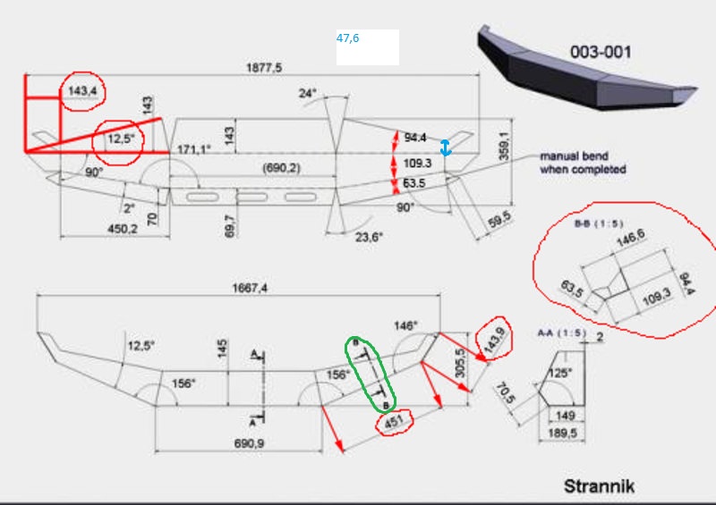

Все сделал проще , увеличил нужный кусок , распечатал его на принтере , померил , посчитал.
Больше всего интересовал размер синей стрелкой (47.6). А в чертежах я не силен, что значит B-B? может это центр на длинну 451? это бы все упростило.... Градусы на чертеже вообще не интересны , всеравно такого транспортира нет что бы с точностью 0.5гр мерить.

Саня, ВВ это вид сбоку на бампер (стрелками обозначено с какой стороны смотришь на бампер, и с какого места)
хотел тебе размеры расписать - не срослось занят счас

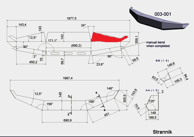

Саня В-В это как бы вид рисунка который перенесён в право (я обвёл его красным кривым кругом. А тебе для удобства указал стрелками на верхнем рисунке, где циферки 94,4; 109,3; 63,5.
Ну и для более понятия. Смотри на нижнем рисунке есть по средине А-А эта часть вынесена в правый нижний угол там ещё циферки 70,5; 149; 189,5 и 125*
Сам вроде понимаю, но как объяснить чтоб понятно было прям не знаю Чешу репу.

Это я понял , что В-В вид как бэ сбоку. Только тогда размеры на рисунке сбоку если переместить на основной чертеж , в каком месте ловить эти размеры ..... допустим с боку размер 94.4 в каком месте этот размер ловить на общем виде?

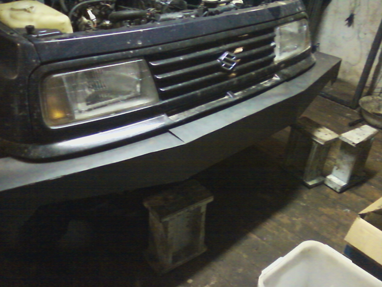

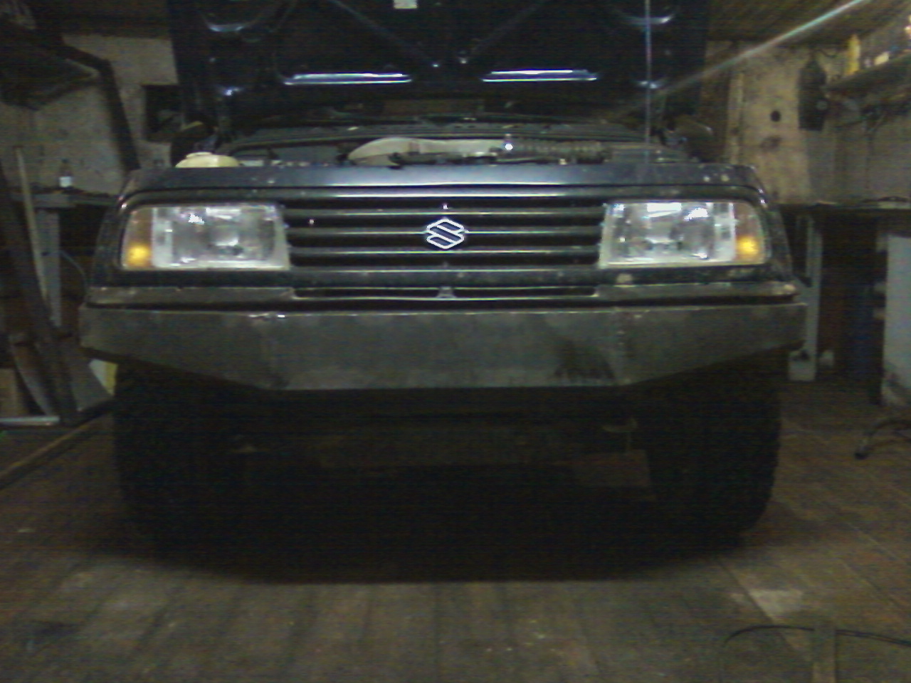

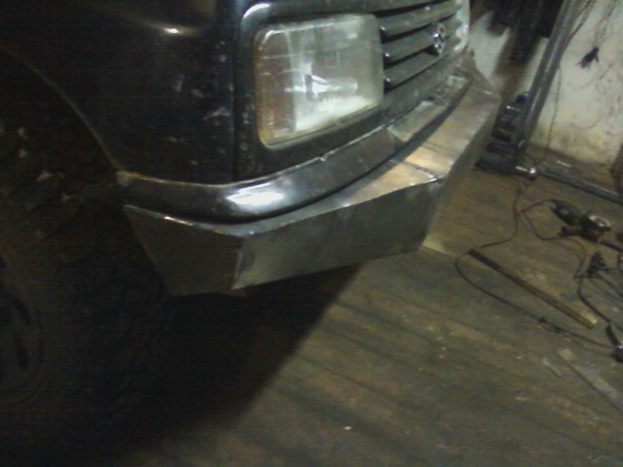

В общем выглядит по итогу это так. Осталось общий марафет навести , проварить .покрасить , крепления сделать . только фото плохие получаются , темно в гараже. В общем мне эта идея понравилась , смотрится прикольно , не пожалел .:thumbsup:

Браво! Ай Саня! нет слов. ОТЛИЧНАЯ РАБОТА!!! :thumbsup:

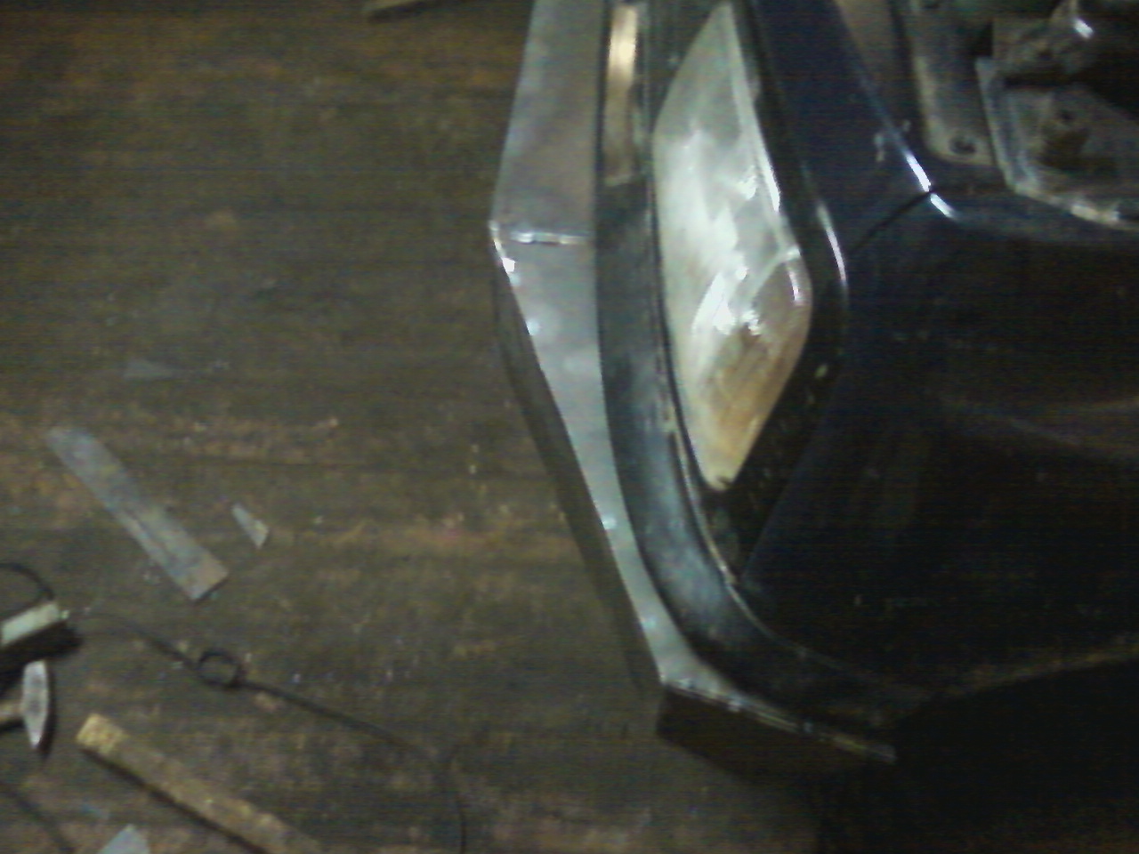

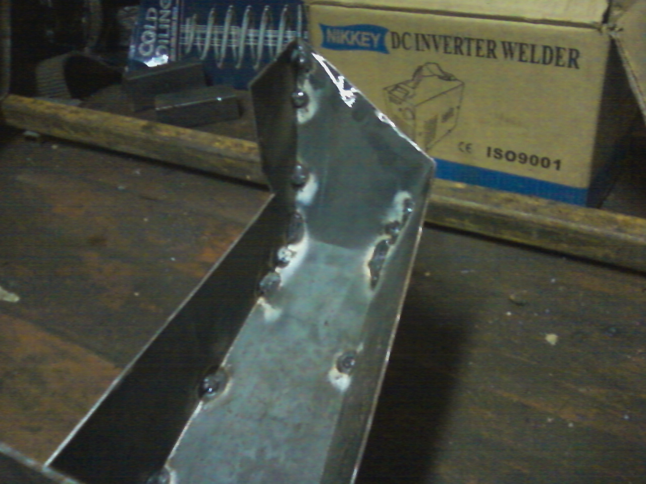

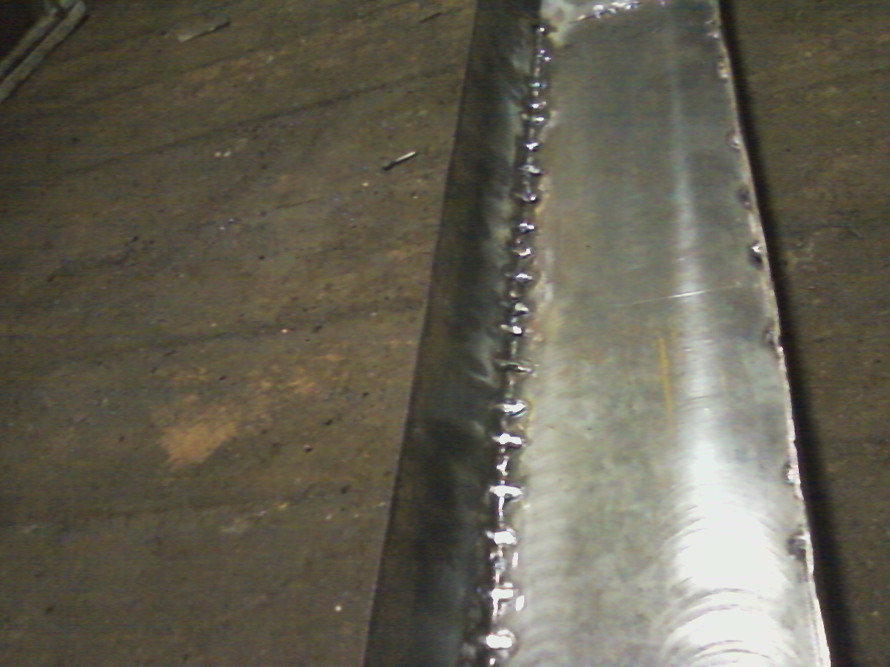

Кто мне расскажет как это все электродом заварить ......? 2-3? Горизонтальные швы получились 3й красиво , угловые изнутри никак не могу научится , точку поставить крепкую получается , а шов никак , или прожигает или сплошной шлак ..... 2й не получается - руки трясутся , дуга тухнет.

Да уж!!! бамперок Отличный получается!!!!Браво! АйБраво! АйБраво! Ай

Проконсультируйся у сварщика.
Я когда себе баки варил тройкой- электродами, всё идеально получилось.
переменкой вариш??? поиграйсо током, попробуй другие электроды. Если постоянкой, попробуй + с - поменять. Сплошным швом варить не надо, прихватками 2-3 см.
