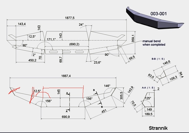

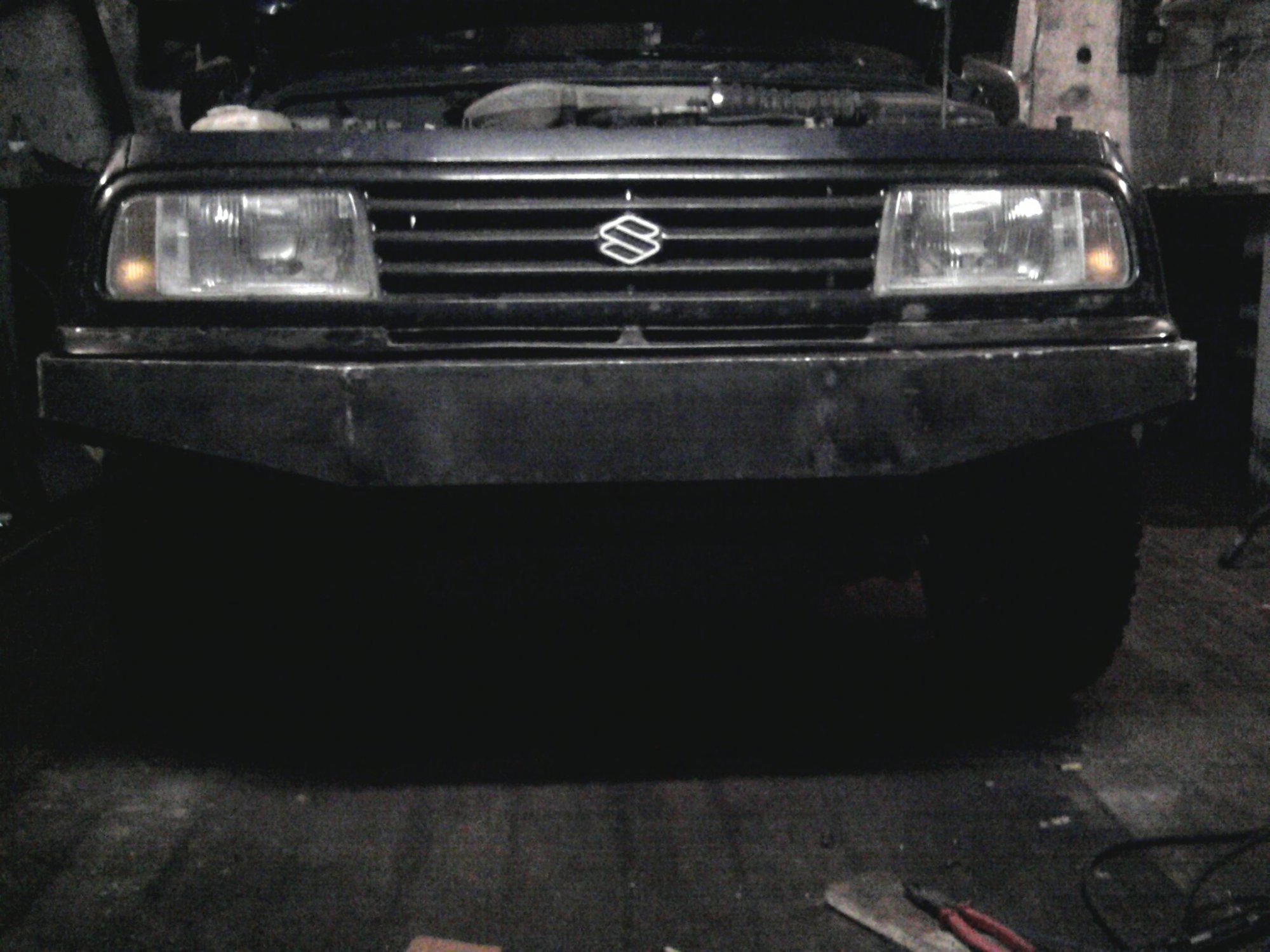

Все сделал проще , увеличил нужный кусок , распечатал его на принтере , померил , посчитал.
Больше всего интересовал размер синей стрелкой (47.6). А в чертежах я не силен, что значит B-B? может это центр на длинну 451? это бы все упростило.... Градусы на чертеже вообще не интересны , всеравно такого транспортира нет что бы с точностью 0.5гр мерить.
Пока что накинул , и всеравно , с креплениями к раме не стыкуется , придется переделывать.
А куда у нас Александр пропал?Или может есть кто сам делал бампер или проконсультирует в чертежах?

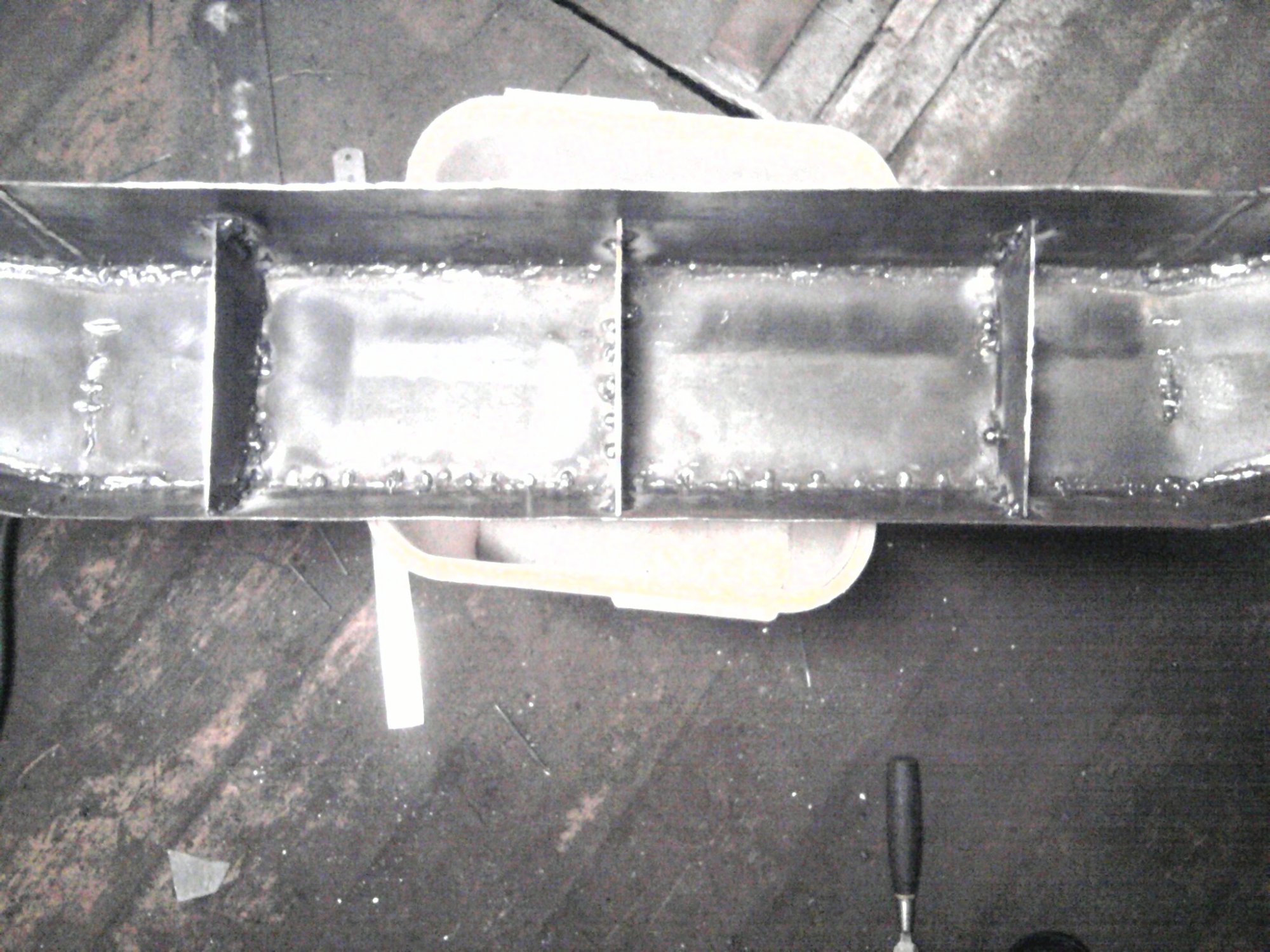

Откинулся , обманули.перерегестрировался. Сань почту глянь я через тебя пытался в свет выйти , а ты видимо почту не посмотрел.

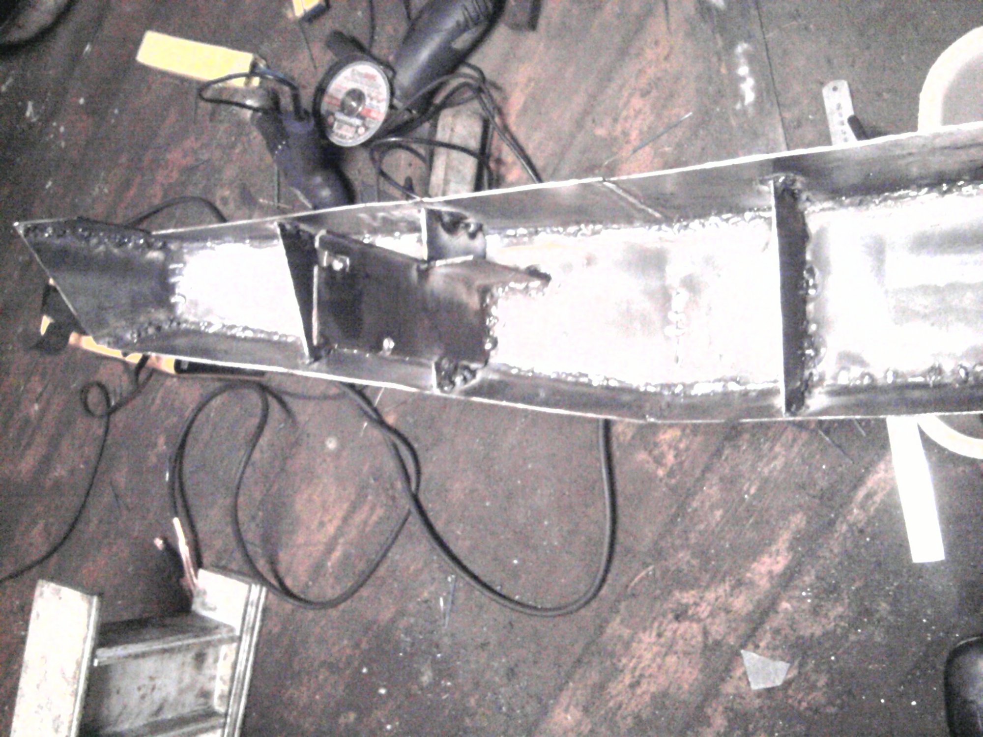

Бампер доделал , специально нафотал крепления . В общем по чертежу не получилось , крепления вообще не встали , углы по краям укоротил , на чертеже они с запасом на расширители арок - торчит на 5см в обе стороны. Ребер жесткости добавил , потому как железо 2мм , и на 2х ребрах не очень силовой получается , сделал по итогу 5 ребер жесткости + 2 крепления . В процессе попробывал походить - попрыгать по нему - отлично держит . Только накосячил под конец , когда уже покрасил и поставил , затягивал болты и один сорвал , так что на 3х болтиках держится , не очень крепко , буду это исправлять. Крепления по итогу из профиля разрезанного вдоль 60*40 ( лучше 80*х). Еще косяк вылез , незнаю изза бампера ли , в общем получилась довольно большая щель между бампером и защитой , и видимо нахватал туда грязи и воды .... приехал на заправку - стою в очереди - дым из под капота - радиатор дымит , антифриз на месте , предпологаю что этот весь мусор попавший на радиатор начал этак испарятся , но это надо проверить , может всетаки радиатор того.

не плохо получилось,я тоже начал делать бампер но в самом начале застрял,не хватает ума.не понятно откуда и как мерить.красным отметил где не понятно.
и на мой взгляд по краям у фар не много узковато получается,может можно по шире сделать?и у тебя по высоте бампер сколько получился?нижнюю. часть делал параллельно верхней или под углом?

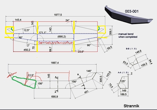

Так вот , это да , я уже писал раньше что чертежи расчитанны на станок или плоттер А1 формата. Так что в процессе сталкнулся с тем что линейка имеет погрешность , руки трясутся , карандашь и диск болгарки толщиной 1мм. В общем размеры ноль целых, хрен десятых округлил . В общем среднюю часть что ты выделил - не обрезал до завершения , потом просто болгаркой прошел по стыку , и сварил встык. Угол который ты обозначил - незнаю , гнул по месту , замучался , на машине нету ориентира что бы отмерить в сантиметрах выступ , ориентировался примерно на фары и угол крыла и на глаз .
Зеленым обведенную часть так и не понял как расчитать , тупо вырезал в паинте , распечатал на А4 , измерил линейкой соотношения и что-то получилось ..... что не помню записанно в гараже или можно померить на бампере, но не обещаю , сижу ужастно простывший дома. Крепления сначала делал по чертежу , на них примерял бампер , потом когда бампер встал красиво , примерил профиль , прихватил по месту ,выкинул крепления и дальше подгонял профиль , на фото видно в профиле не дырдочки а пропилы длинные. Крайнюю часть загибал в самом конце , так что бы не торчала.
Гнул все по совету Сани Январинскому , надрезаешь по шву , и гнешь руками или ключем газовым , потом провариваешь , но может я и ошибся что подпилы делал изнутри , с угловыми швами намучался , внешнии швы намного качественнее получаются .

nОт я тут такое художество сделал . Смотри на верхнюю картинку . Большим красным квадратом - та часть которую можно рисовать на железе. В ней синим , плоховато видно , смотри внимательно , синий контур по нему нужно делать пропил и гнуть . Дальше желтым - здесь можно смело резать . Зеленым полукруги - в этом месте когда загибал бампер уперся в кузов , нужно немного подрезать. Все , дальше по месту. И Важно , бампер не должен касатся кузова , т.к он крепися краме , а кузов на подшках , может начать шаркать.
Забыл , нижняя часть красным , ее лучше не отрезай до полного завершения , а то у меня оказалась щель большая , ее бы удлиннить сантиметров на 10 .....

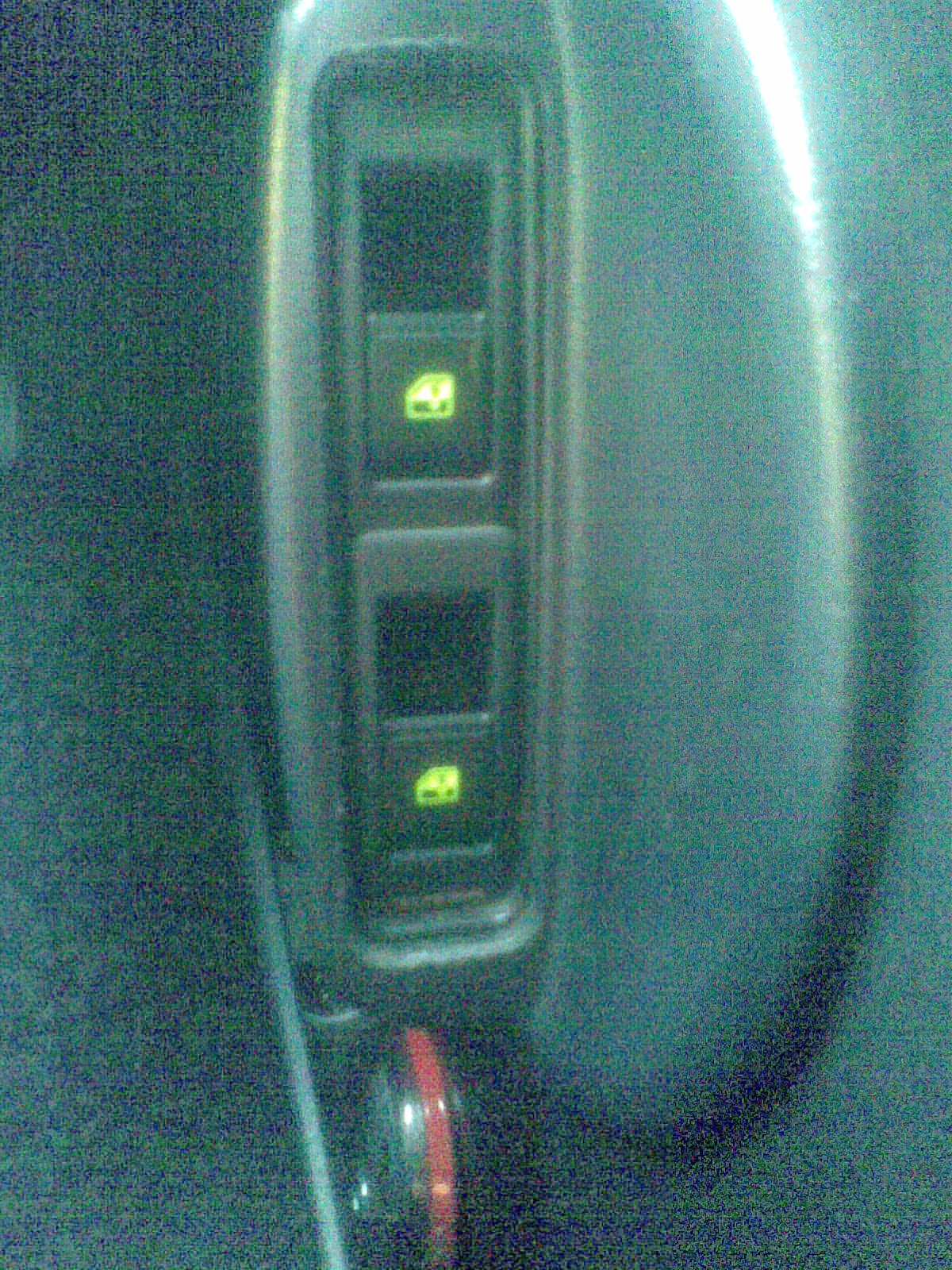

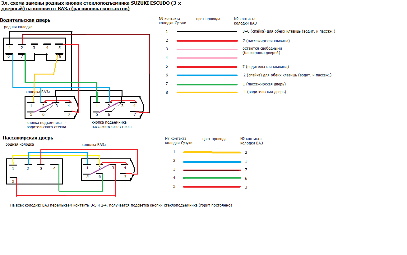

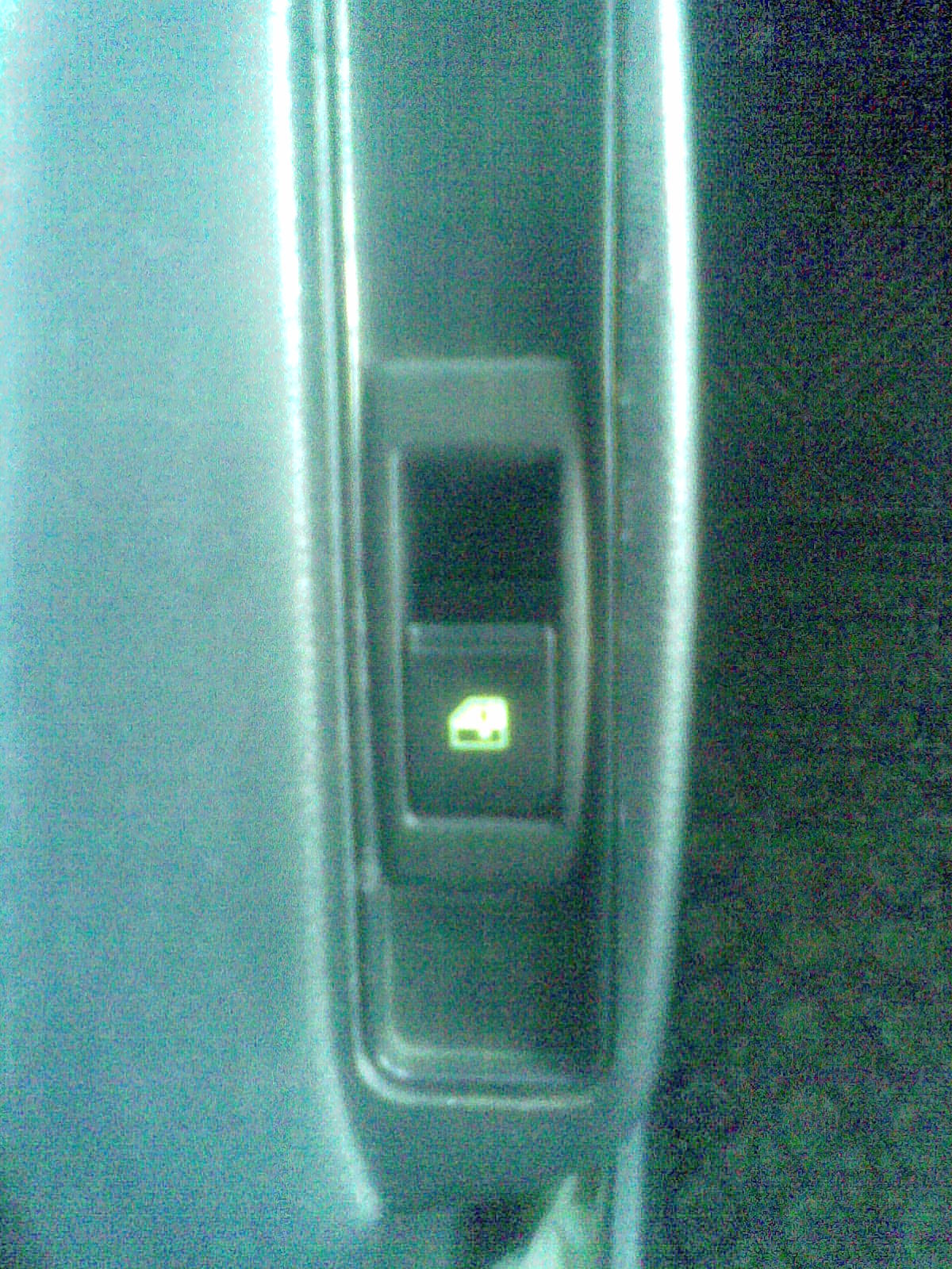

Внесу и я свою лепту.
Когда умерли клавиши стеклоподьеников решил заменить на вазовские, доработка напильником по месту обязательна. Вот схема подключения и общий вид.

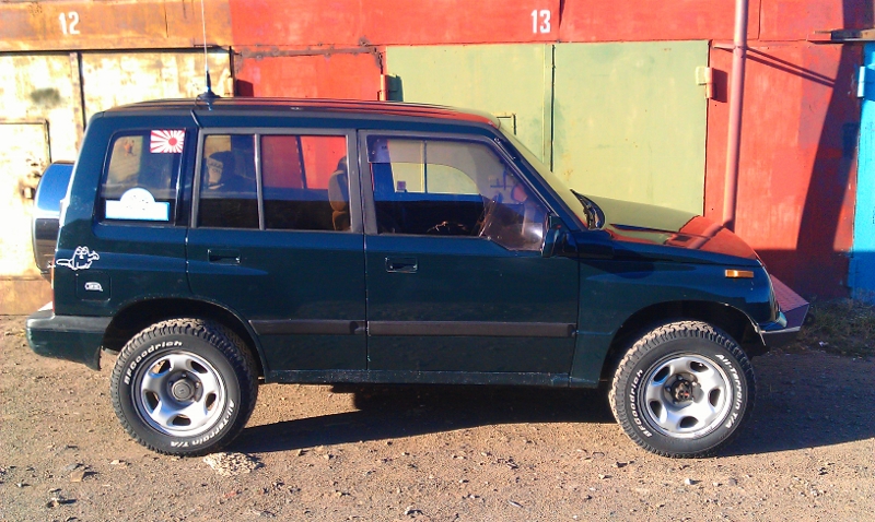

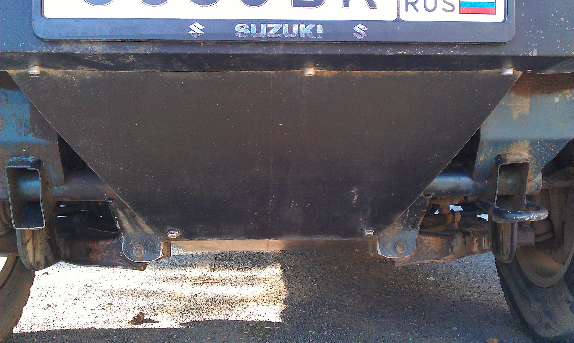

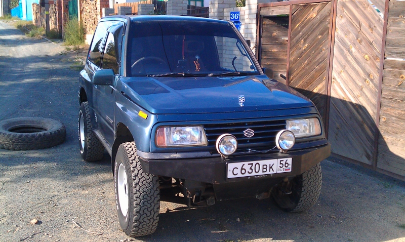

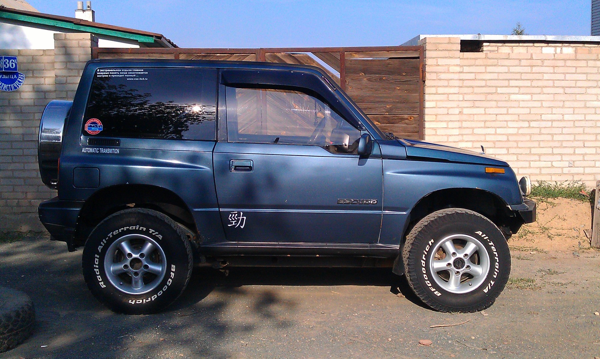

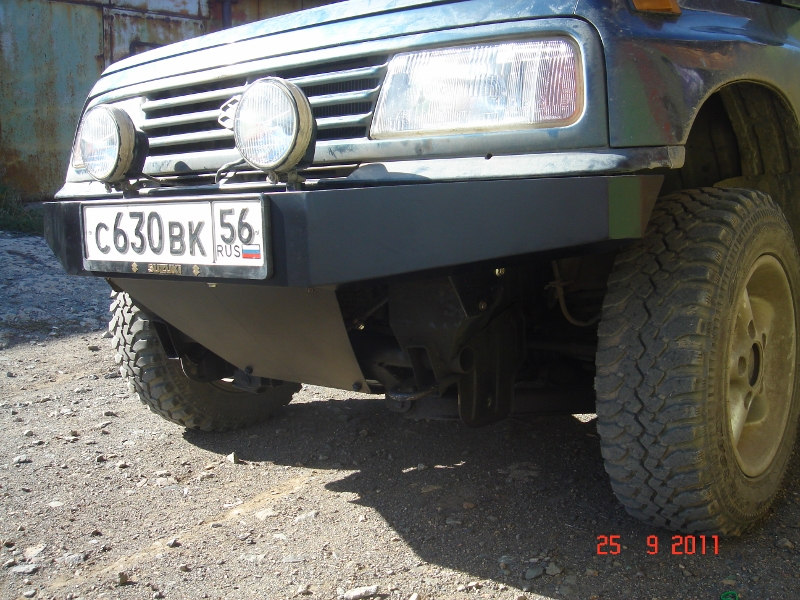

Силовой бампер тоже делал по данным чертежам + защиту доработал.
А лифтовались каким методом? самодельными проставками или магазинными? Или пружинами?

Красиво получилось :thumbsup: .... бампер видно тоже подгонялся по месту. Злой машин :) хороший вариант соеденить защиту с бампером, тоже так хочу , но у мну защита раньше появилась . пока придется резиной прикрывать , а то грязи туда летит.....
56reg
28 Май 2010
Орск
Suzuki Escudo
Самому нравилось, но продал и взял 5 дверку. Пока в раздумьях что хочу от неё.
