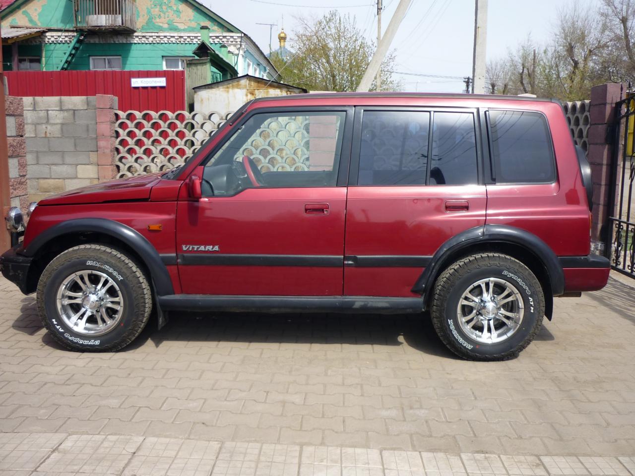

Спасиба. Расшерители брал на джапанкарсе 5000 р. Диски -13 тоже там.....На колпаке наклейка под лаком, нашел в инете картинку, заказал в рекламном агенстве самоклеющююсю (хрен выговоришь)))) пленку диаметром 70см. наклеил, сверху покрыл лаком. 200 р.-лак; 200 р.-пленка.
"Перечитывал пейджер, много думал."(С):D Как то Дим прощелкал твой ответ. Спасиба. А сама тарелка скока - чуть меньше в диаметре? Я себе просто взял от НН бокс под запаску, а тарелки нет. Вот мудрю из чего сколхозить.
А расширители на что сажал - на пистоны или как? Просто обвес на пистонах (кстати Саша милтсен какта продавал помниться, я все присматривался себе взять) не хочу сверлить кузов, а расширители отдельно на 5ти дверку не видел раньше. Номерок дашь или ссыль?

Я машин брал уже с боксом, с тарелкой. Тарелка заходит под хром примерно на два сантиметра. Про расшерители: Брал
http://parts.japancar.ru/?code=part...ng&cl_partCode=wMrRLkExNg_434&cl_marka=SUZUKI есть еще тут на трехдверку :http://4x4tools.ru/products/84 Но ОЧЕНЬ дорого. Про установку: расшерители внутри с ребром жескости, на крыльях сверлил только внутеннюю отбортовку. В верхней части, между крыльями и расшерителями пальцем втёр герметик. Излишки и разводы от герметика оккуратно убирал смоченой бензином тряпкой. Под задние расшерители (части прикреплённые к задним дверям) пришлось просверлить нижний угол дверей, и под 2 самореза закрепить за внутреннее ребро жескости расшерителей. Получилось очень достойно и надежно. Да, и есчё, про расшерители по первой ссылке: там с продавцами можно пообщаться, наверняка на заказ привезут.

На штекере у меня обвес "лайт" :))) стоит. Расширители с накладками на порог. Широкие как у дмитриконыча и милтсена нравятся - но сверлить двери не хочу. Да и на 5ти дверку не хочу сверлить. Надо было сразу в комплектации такой брать. А вот только расширители как у тебя не встречал. Интересно. Надо подумать. Спасиб.

Хочу добавить, что вслед за расшерителями колесных арок, идет неотемлемая покупка литья с отрицательным вылетом (иначе не красиво) и приподнятие задней подвески сантиметров на пять, чтобы задние колеса при работе подвески не цепляли за арки. Удачи всем задумавшим наблындить сей девайс на своего железного коня, ибо автомобиль по красоте своей преображается, а результат, глаз радует.;)

Тоже добавлю - ржавеет под этими девайсами кузовщина будь здоров!:D
Но хотся!
А за колеса мы с тобой говорили - на штекер с обвесом на родную штамповку 5,5 ставил 30х9,5 (240х80) - нормульс вид был. Правда есть стрем разуться в чаче. Но я не по чачам:D Нормально гонялось по городу. Хотя согласен - лючше диски с лифтом. Но это затраты уже.Баксы-бакс

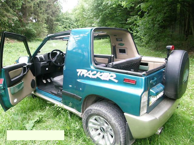

Как бэ.... "мопэд не мой"(С), но уж очина понравился (свой уже в процессе сборки окончательной).
Благодаря коллеге Motor4k с украинского форума всплыл интересный экземпляр трекера кабрика.
Хотя видел эту объяву по продаже несколько раз (имею знаете ли вредную привычку просматривать раздел продаж сузуки витара, а вдруг чего интересного всплывет), внимание обратил только на тюненхХудожник и непомерно большой Баксы-бакс(ИМХО) ценник. А вот коллега (глаз-алмаз:thumbsup:) сразу увидел хирургическое вмешательство...молотком с
А так вообще пляжный кабрик, действительно с душой сделаный.
Желаю его хозяину успешной продажи.

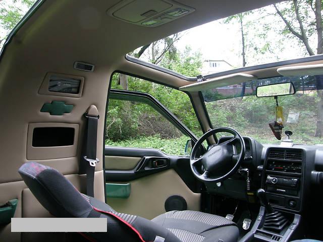

Да... Натянули кабрик на пятидверную раму....Стал похож на дальнобойный американский тягач. Похоже, что и вся морда с передними дверьми от пятидверки. Хотя, наверное, нет. Через дверной проем от пятидверки лезть на задние сиденья... В такую щель не каждый пройдет. Но, отделка салона понравилась. Правда, расположение телевизора напрягает. Тут или косоглазие, или вывих шейных позвонков (Это только мое личное мнение)..

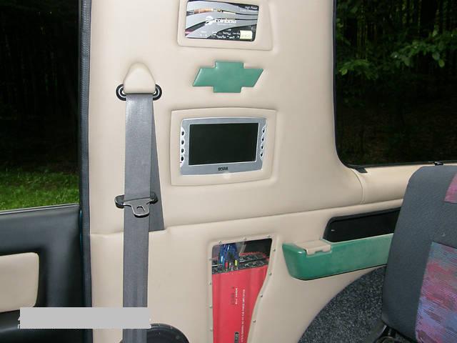

Хороша!!! Отделка салона глаз радует. Усилитель и саб-буфер грамотно встроили, пространство не занимает. Но для бездорожья уже не годится. Ну каждому своё.

Так и не пойму , это кабрик на раме 5ти дверки , а кузов кабрика удлиннен из остатков кузова 5ти дверки.....

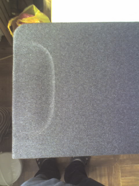

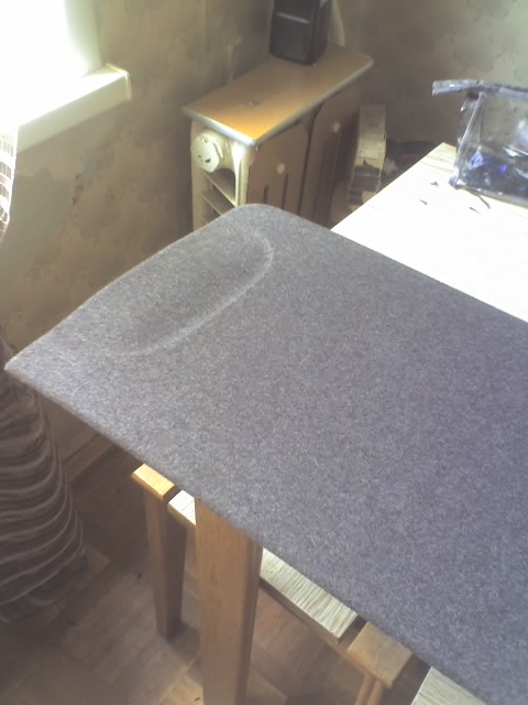

А кто раскроет секрет изготовления обшивки . Я вот озадачился обшивку задней двери сделать . Из ДВП получилось сделать выпуклость под замок , хотел еще сделать кармашек , а вот и не получилось , мокрую ДВП так не согнешь . Выпуклость сделал так - на родную плстмассовую панель намазал штукатурки , на эту форму положил мокрую фанеру , прижал , высохла , приняла форму, пропитал ПВА . Нужно способ по проще , вместо фанеры какой-то пластик , так что бы его можно было разогреть феном и он сам принял бы форму заготовки.

Саня, это надо стекловолокно с эпоксидкой.
А по поводу хирургии - с передней частью все понятно: двери точно от 5ти дверки и стойку центральную вваривали, что бы телеки вмастырить. Согласен с Сашей (милтсен) - косоглазие 100% ))). Образовавшееся пространство видимо зашивали и люк зашивали- на кабрике люк на одной линии с дверями. А вот с задней частьюЧешу репу. У мну такое очучуние, что раму не трогали, а заточили сидухи (сузили) под детей, вопчем и телики под них. Хотя не факт.

Еще из мелочевки (удобства ради) понравилось: плафон потолочный с очечником, фонарики освещения в дверях при посадке и ручки дверей внутренние.

А кармашек можно и не делать а взять с чегонибудьболеевовсюдлинудвери и будет айс!
