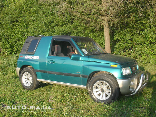

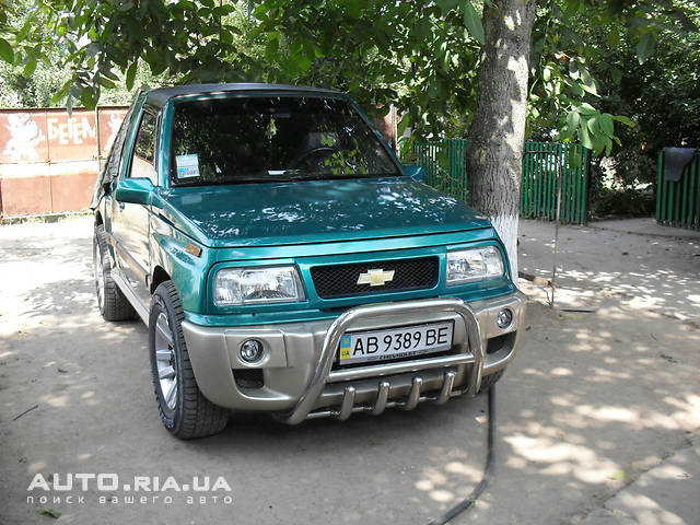

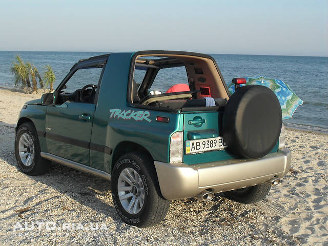

Вот есть ж Бог на свете:D. Проспал я сегодня на работу, причем просыпался 2 раза и опять умудрялся заснуть.:sleep:
Проснувшись в третий и поняв что опоздал окончательноОЙ Блиииин и конкретно, матерясьРУЛЮБЛИН!! поехал на работу, попав в самую пробку, с какогото перепугу пропустив поворотЧитаем кар и поехав из-за этого кругами - на привокзальной площади г. Одессы, я увидел ЕГО!Влюбленный
На новых одесских номерах вместо старых, винницких, с двумя знаками "У". Водитель, молодой парень, видимо посылал меня далеко, когда я стоя в за ним моргал фарами, бибикал и высовывал руку в окно с неприлич....., пардон, с приличным жестом:thumbsup::D
На сколько я сумел один раз с ним сравниться в пробке, это таки кабрик, но с дверью от 5 дверого. Если он в Одессе, я его рассмотрю поближе 100пудово!Линзы!

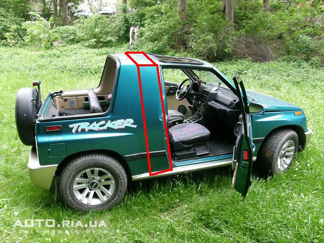

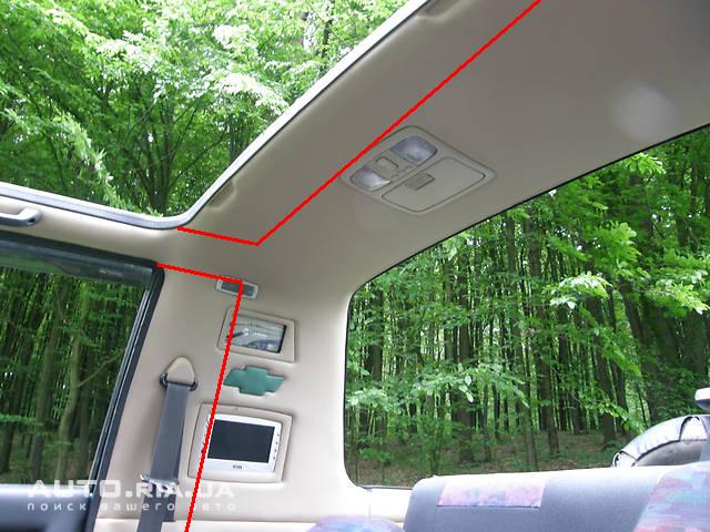

Вот уже второй раз рассматриваем этот чудо-автомобиль, какого-то чудо мастера (в хорошем смысле слова) Никак не могу понять как пластиковая крыша после такой переделки встала на своё место.Чешу репу. Единственное предположение что, переднюю часть крыши немного укоротили.

Точняк подрезаная. Ты посмотри на наших - проем верхнего люка должен идити на одном уровне с проемом дверей. Т.к. дверь узкая, а люк на одном уровне с проемом, то точно заваривали люк и резали крышу.

Я так и не понял , это самоделка или так и надо , и всетаки 3х дверка на раме 5ти или 3х дверка с уменьшенными дверками? Загадочны машин......

Мужики! По-моему вы усложняете. Разрезали коротыша поперек, вварили кусок в разрез и все. С полом, конечно, повозится пришлось (в смысле, рез фигурный). Но, если плазморезом, то делов минут на 30. Я свой коротыш (кузов а потом и раму) когда-то половинил таким девайсом. Не вопрос!. А потом все это на длинную раму. А дальше тюнинг!))))

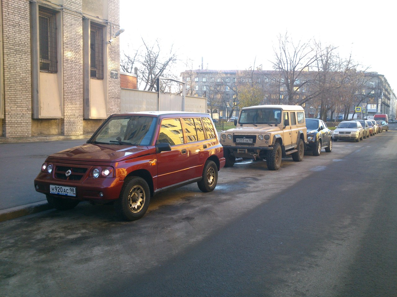

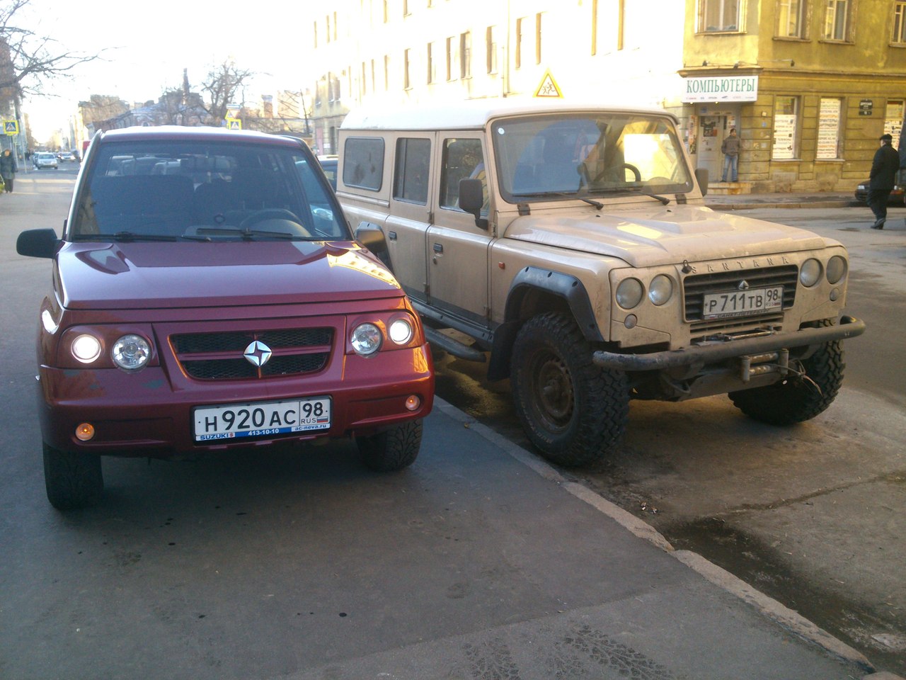

ну тут все просто !Santana Company
Добавлено через 42 секунды
Александр Mi,
Там все от Витары , кроме оптики и бампера ! Завтра постараюсь накидать !
Хрена с два! Читал я где-то , что мозги уже от Сименс и коробка-автомат от Рено. Да и у двигателя G16BS уже другой впускной коллектор и камера дроссельной заслонки. Там клапан EGR от J20 и ДПДЗ другой (и размер и посадочное место). У меня у самого такой же двиг. Есть там нюансы. Но, при желании пересадить голову и т.д. - все реально. Мозги от подобного G16B не подходят (((. Менять только с косой или паяльником и собственным мозгом)). Так-то...

А вот и нифига =) Мозги от Сименс на Дизеле стоят ))) Сам смотрел - у меня написано Мицубиши =)

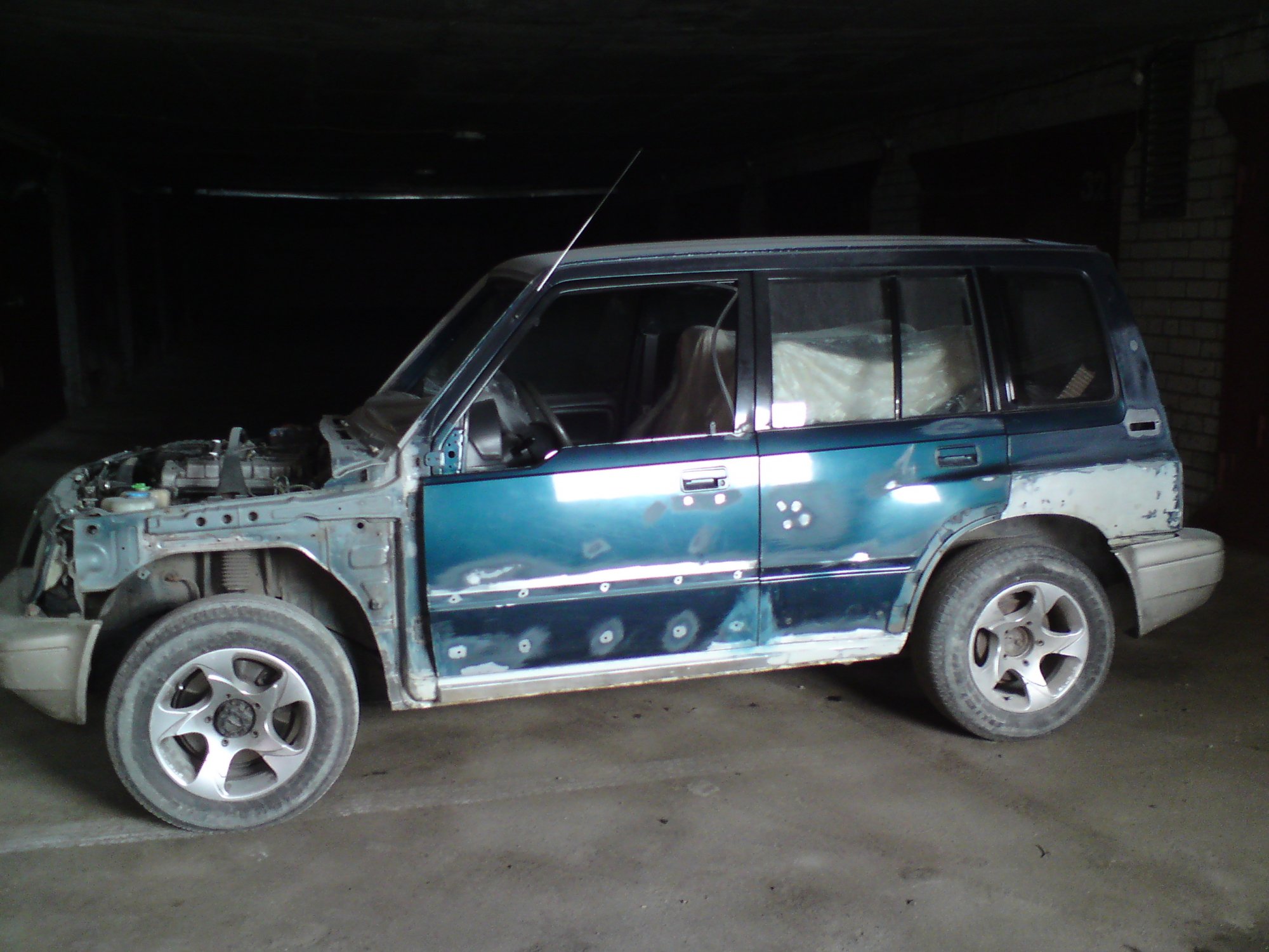

Выносил? Уехала?:hilarious:
Пы.Сы. Ну так зато потом ездить и радоваться. Когда сам все сделал. Удачи.

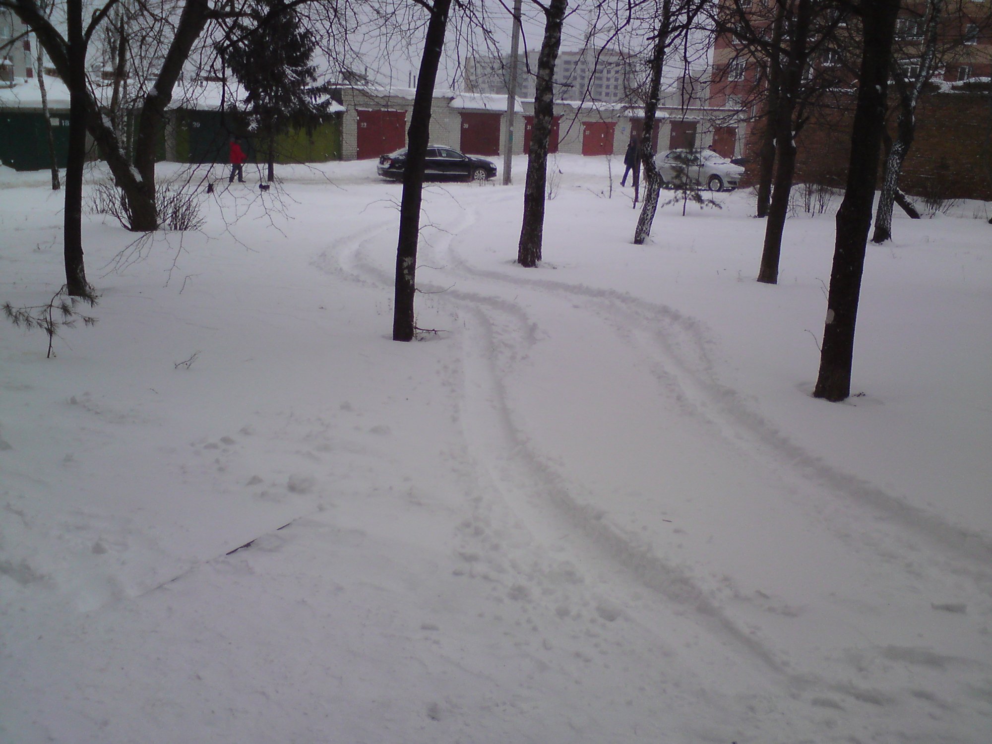

пасиба.все обработано днище крылья днище в салоне тоже. занимался по серьёзному.шумка пол, потолок. двери на подходе.зеркала прикупил складные электро,большое спасибо нашему единомышленнику с форума.лобовое вклеил новенькое,потолок постирал в ванной дома.отлично получилось.осталась шикатурке малярьке.краска таже будет зелёненькая а вот лак керамический. первая поездка на полном приводе реально подняла настроение.на выезде из гаража подъем не большой.машины на дороге скопились полируют лед по очереди тронуться не могут.выехал с боку их объехал.глаза конечно у всех большие стали.я ваще в шоке на такой резине не подходящей ласточка такие вещи творит. ну и естественно в сугроб залез. не стала она буксовать сразу поехала не напрягаясь.машинкой доволен очень.летом рыбалки все мои.осенью арабатская коса меня ждет

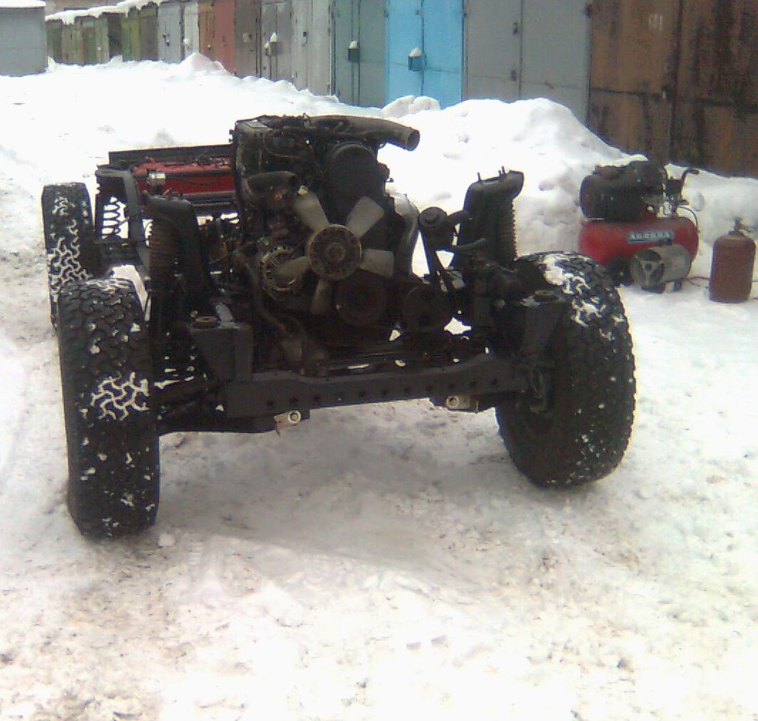

Рама на фото вся такая чистая свежепокрашенная , неужели полностью все снимал ?
