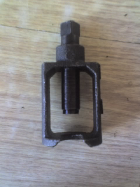

Достал сальник , действительно в диаметре больше нового . + я когда сбивал сошку кувалдометром промахнулся по редуктору и немного загнул посадочное сальника , из-за чего теперь в положении лежа не получилось нормально вбить новый - заминается край , так что пришлось немного подрезать новый сальник по окружности и напихать герметика .
Так вот , подтверждаю версию , о том что это не сальник , а больше пыльник , так как при снятии жижа не потекла , после того как все вытер растворителем , новых потеков тоже не появилось .
Снимал сошку при помощи такого приспособления купленного в ТАЗомаге и при помощи болгарки доведенного под наш размер.
Вот нашел как оно называется http://www.nivashop.ru/vcd-427-1-3985/goodsinfo.html отличительная особенность - головка под квадрат на 17
