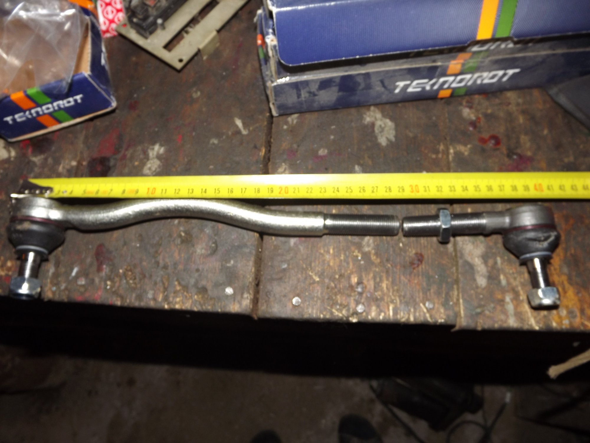

Опять запутался с рулевой . Наконечники все купил , среднюю тягу заказал . Длинные наконечники , те что за среднюю тягу цепляются пришли короче где-то на 2см чем те что у меня сейчас . В углу лежит трапеция с праворукой 3х дверки , там наконечники еще короче , но длинные регулировочные гайки .
Наконечники зовут CTR CES 13 может кто сталкивался?

Я нынче тоже перетряхнул рулевую, когда в магазин пришел, мне сказали длинных два вида по длине, надо мол снимать и смотреть какие у тебя. Ну я на угад взял, но не помню, толи длиннее тоже сантиметра на 2, толи корочи... . Подошли в общем без проблем. Хотя в магазине убеждали, что мол если другие, не подойдут. Может там еще длиннее или короче есть, не знаю) Длину короткая+длинная+гайка померь в сборе пока не разобрал, собери с новыми. Там они далеко вкручиваются, поди хватит, короткую выкрутишь маленько

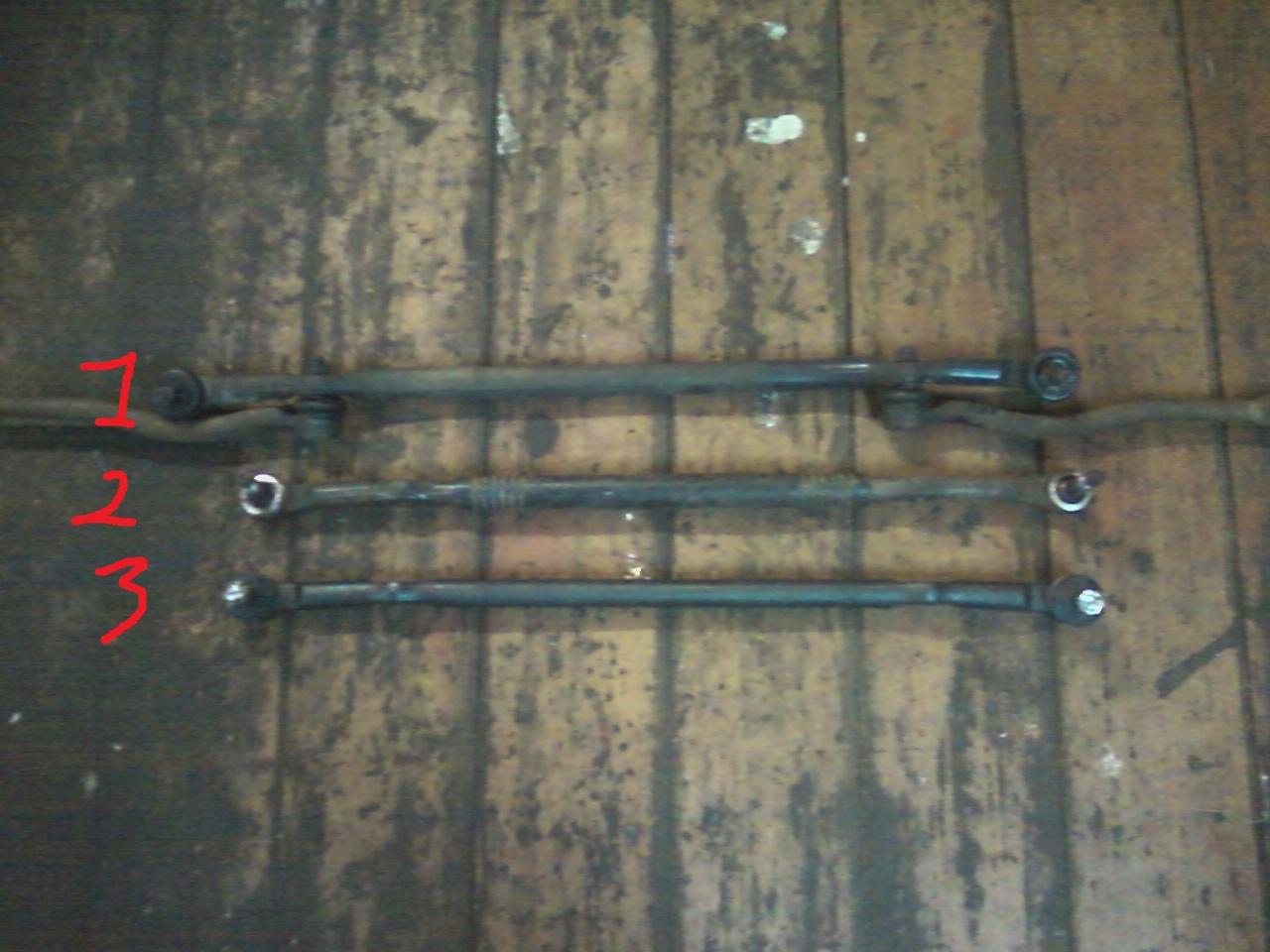

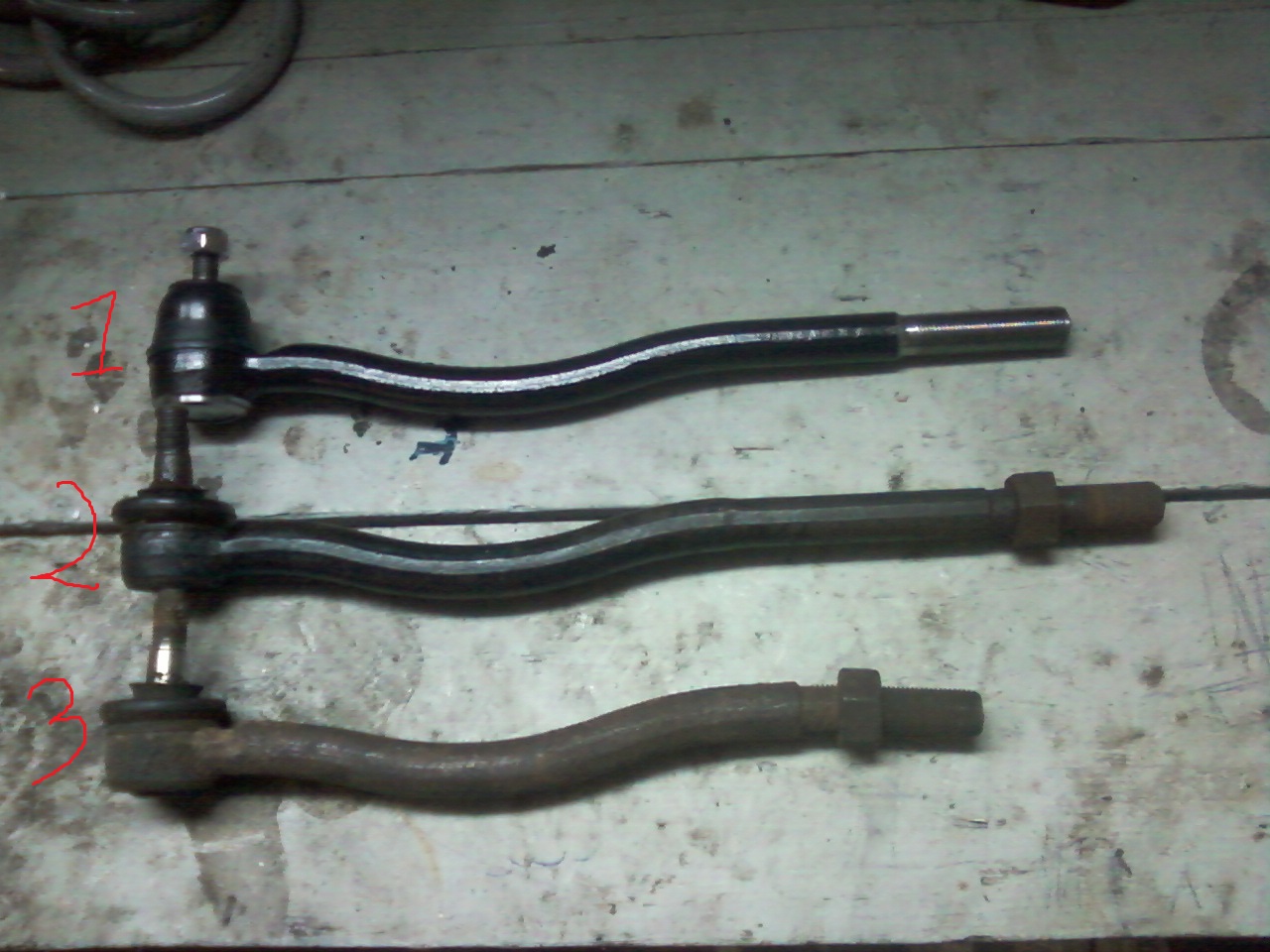

1-новый CTR CES 13
2- родной
3- праворукая 3х дверка

Ну 3-я точно не катит, а ctr-ка должна встать без проблем, по крайней мере говорю у меня все нормально собралось, хотя тоже длинна маленько не та была (брал тоже ctr, хорошие они)
