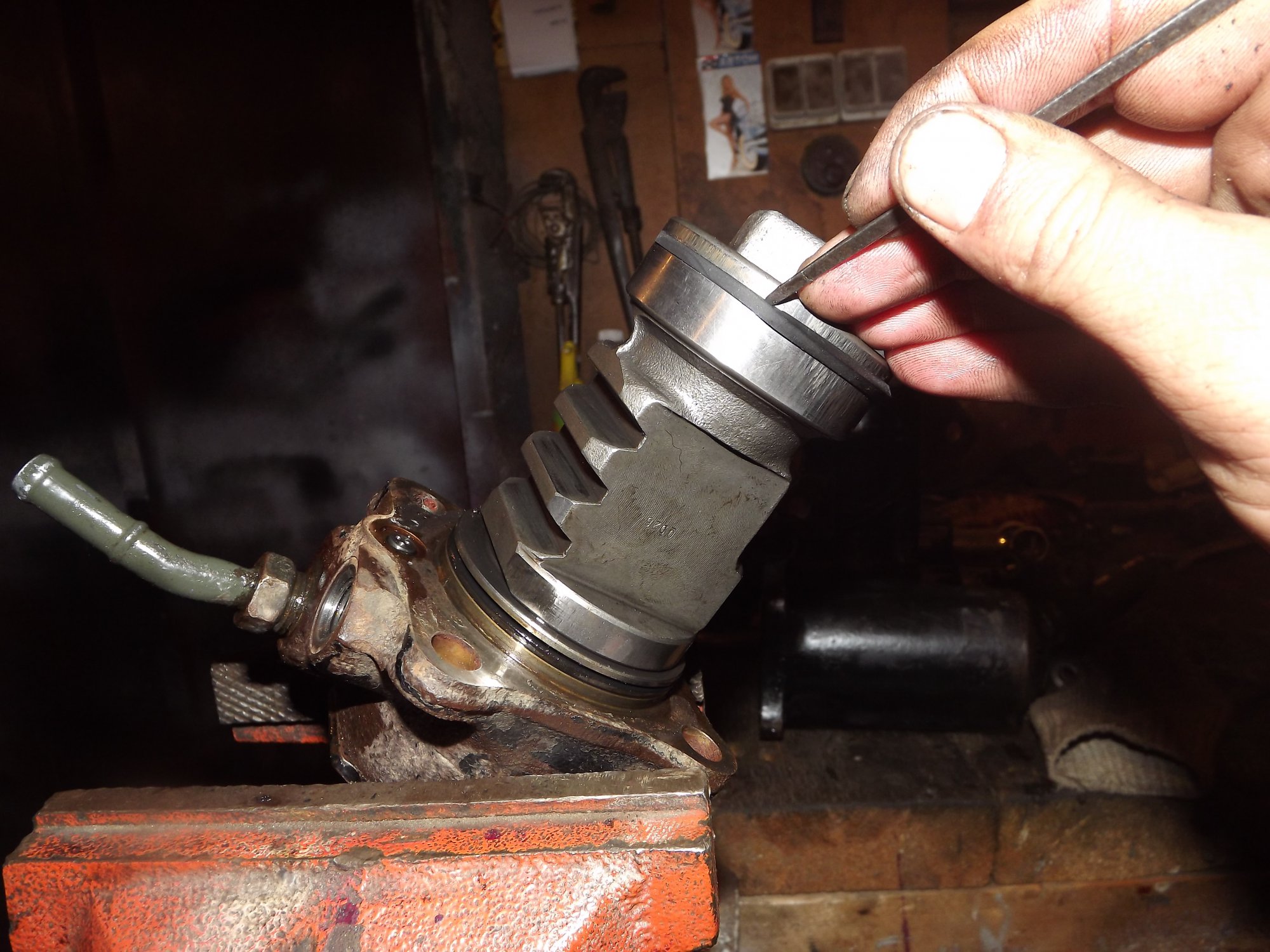

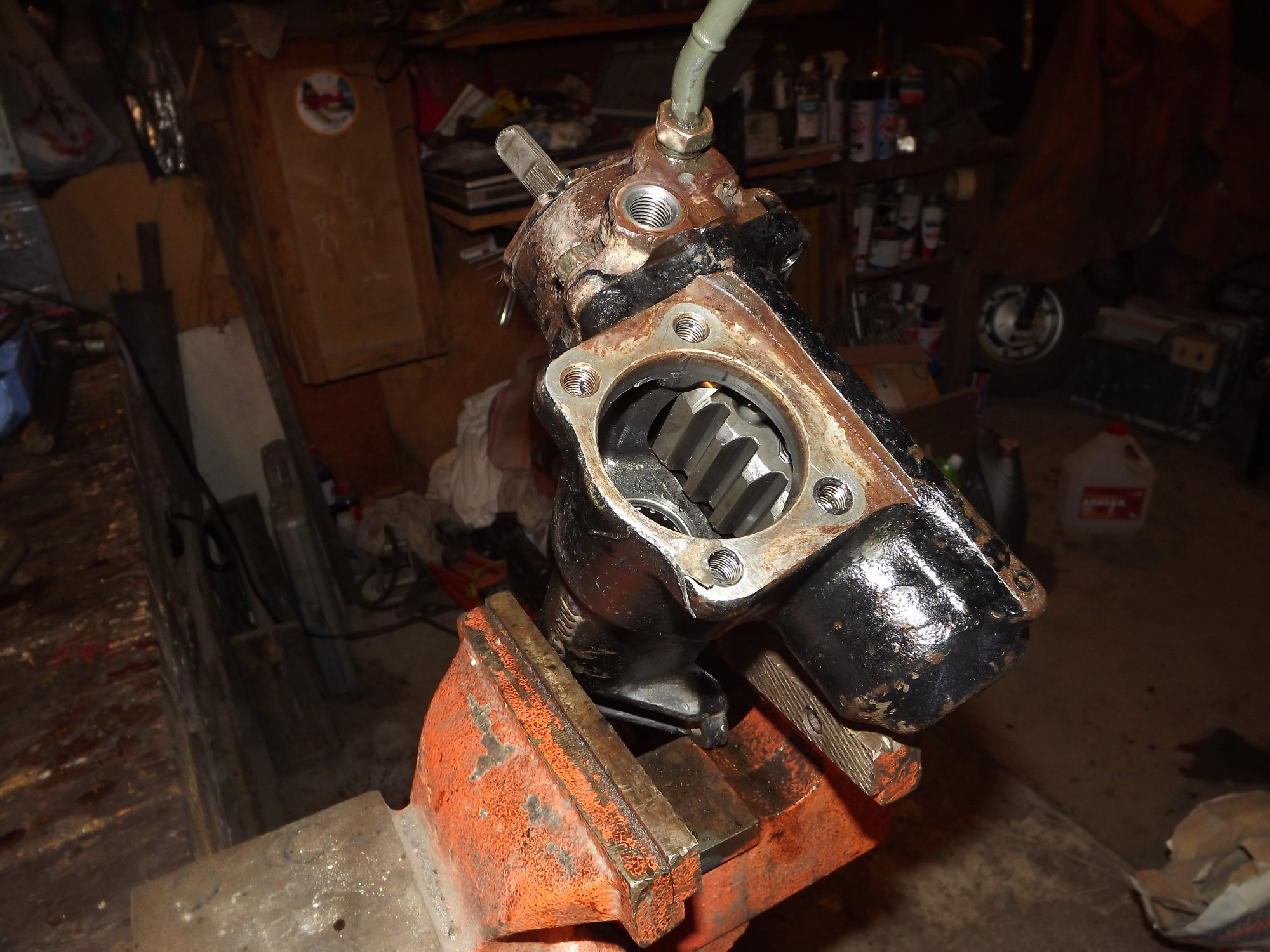

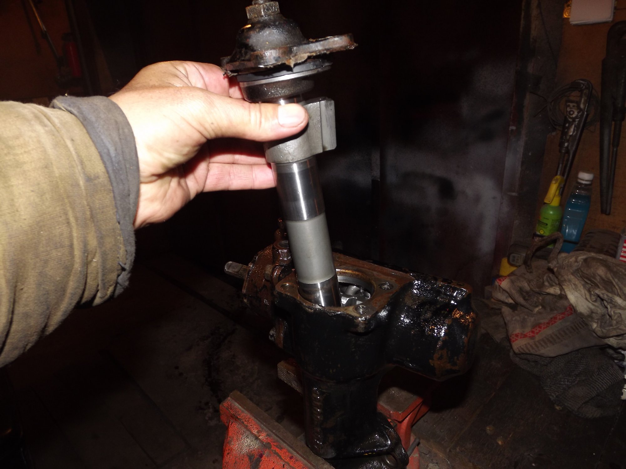

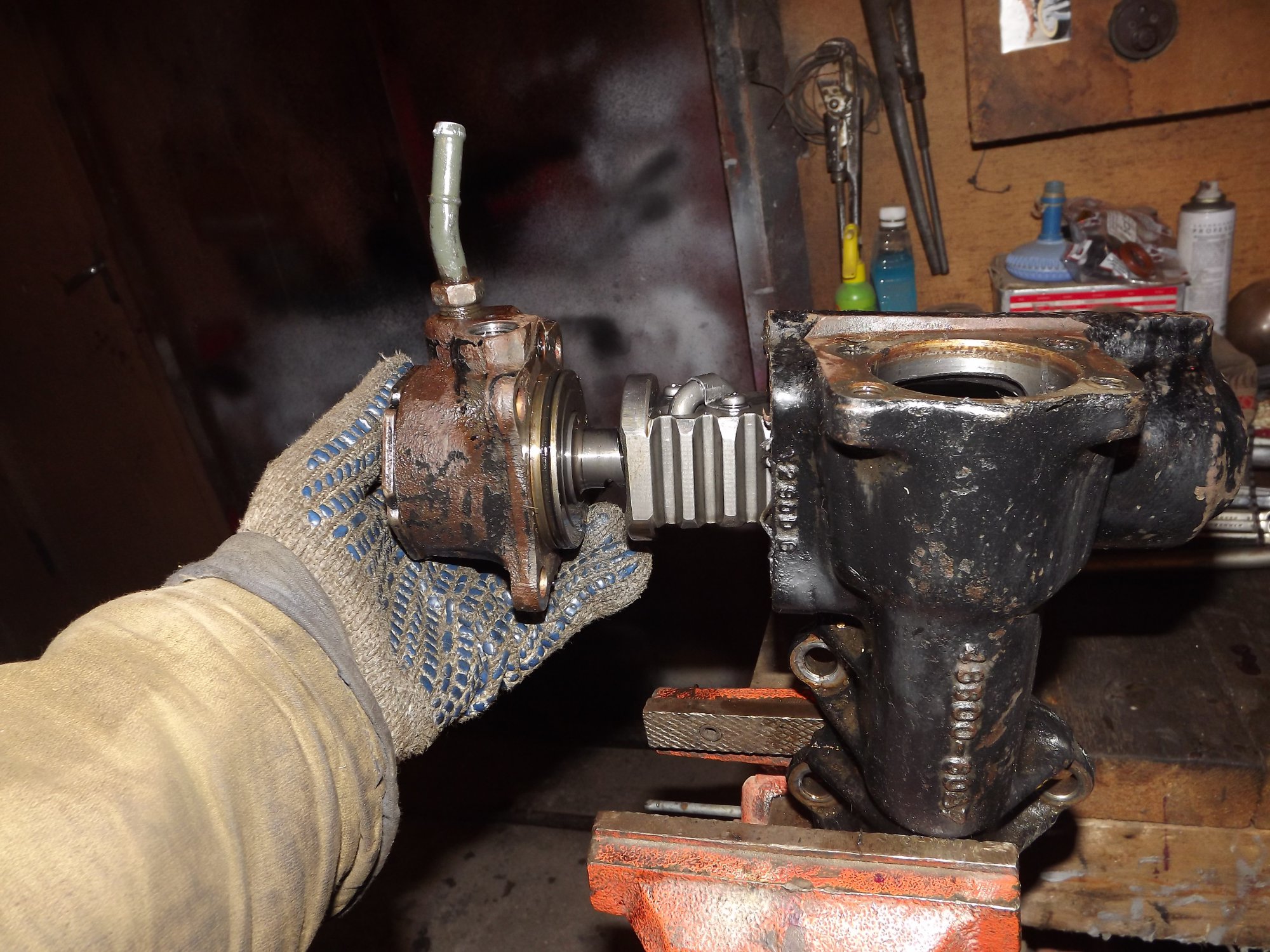

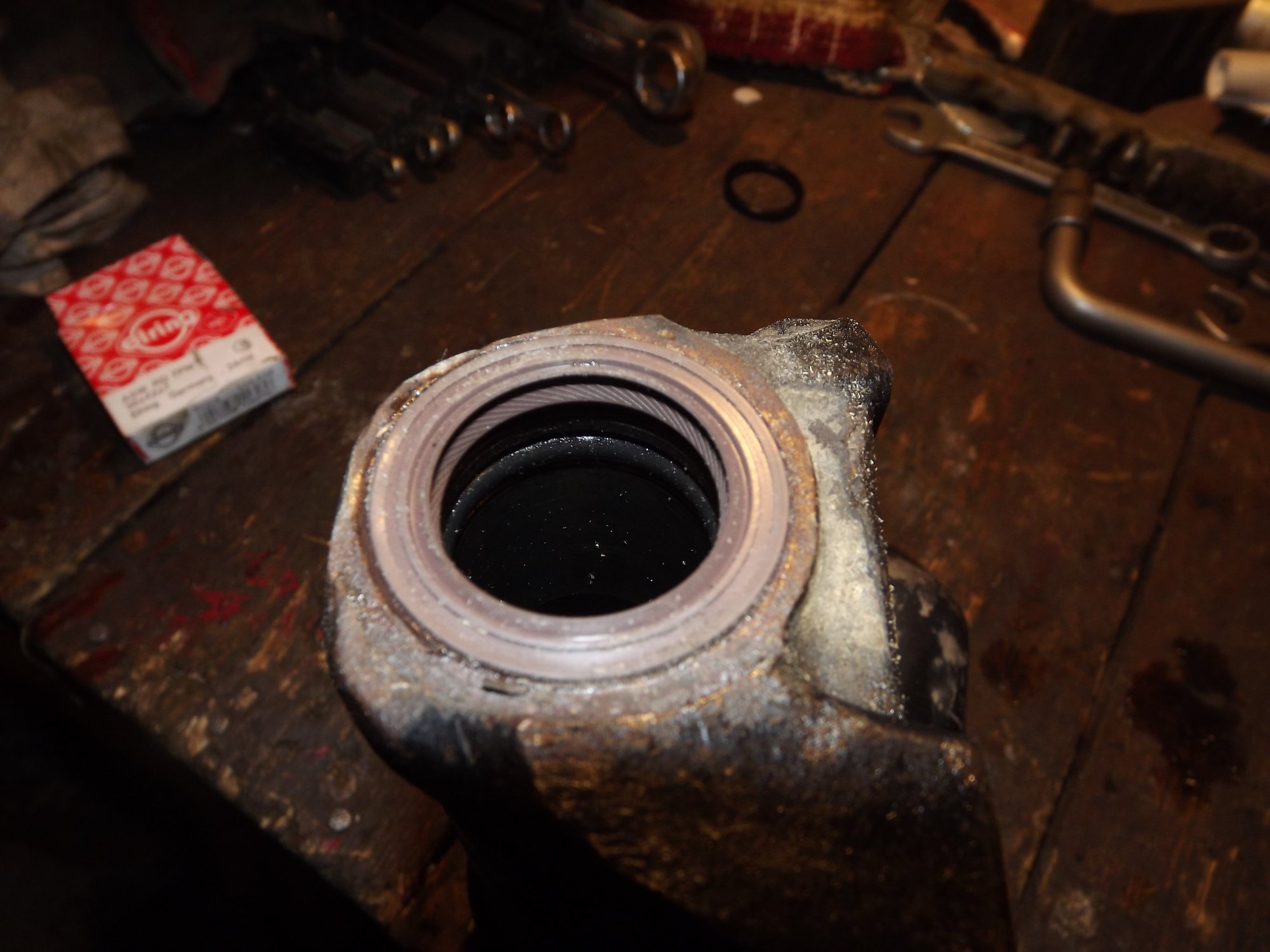

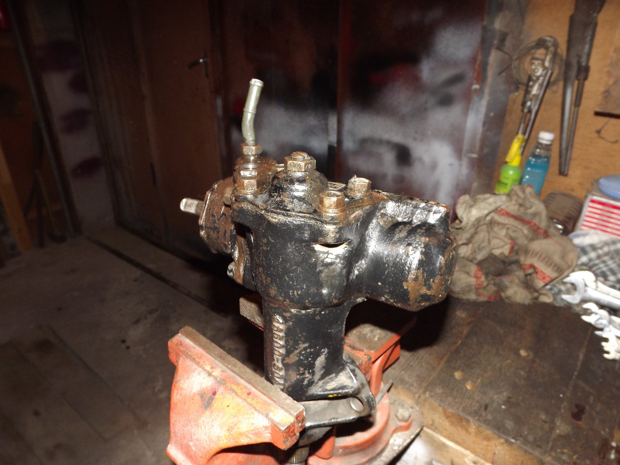

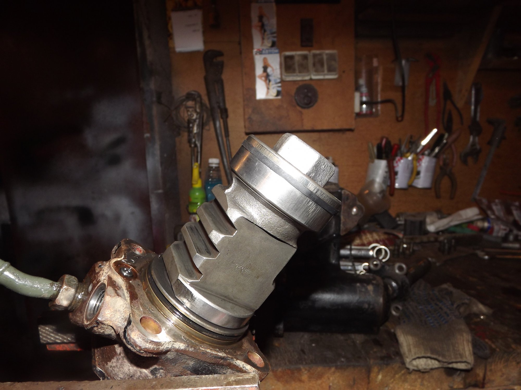

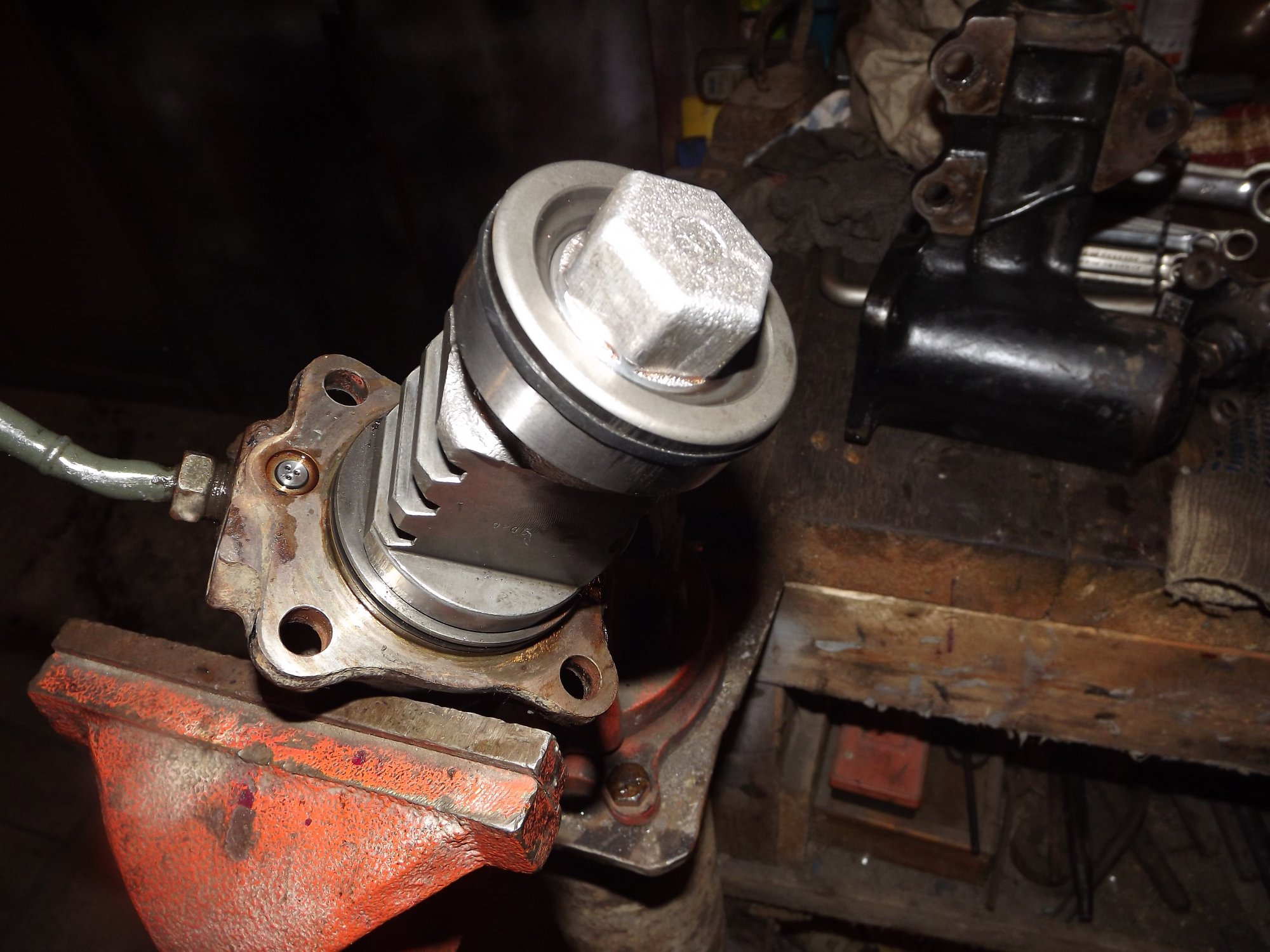

DSCF1902.JPG DSCF1904.JPG DSCF1905.JPG DSCF1906.JPG У меня редуктор отработал примерно три года после последнего ремонта.(описание здесьhttps://suzuki-club.ru/threads/47559/#post-899937) В январе этого года опять потёк, на этот раз весь процесс сфоткал.

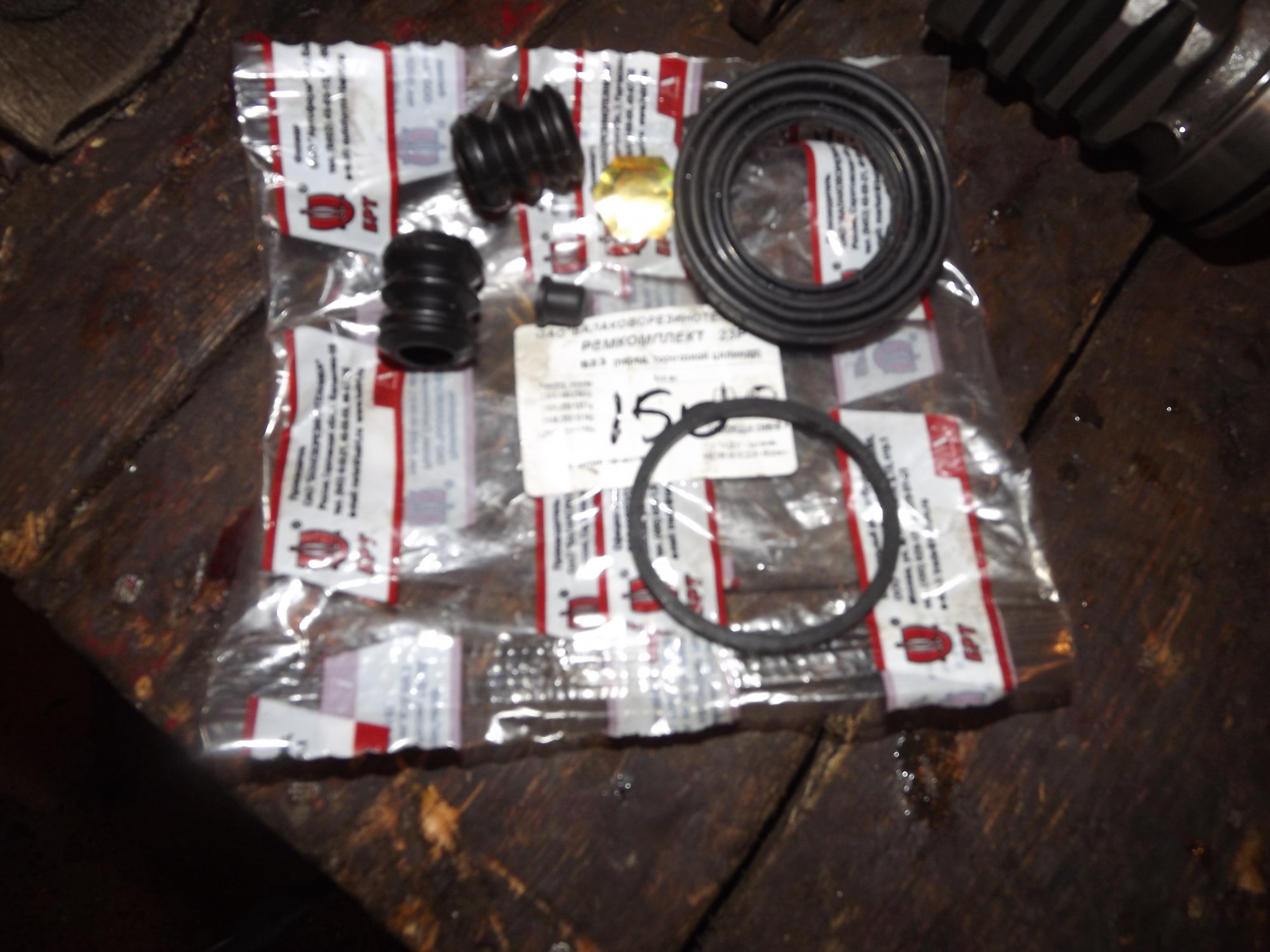

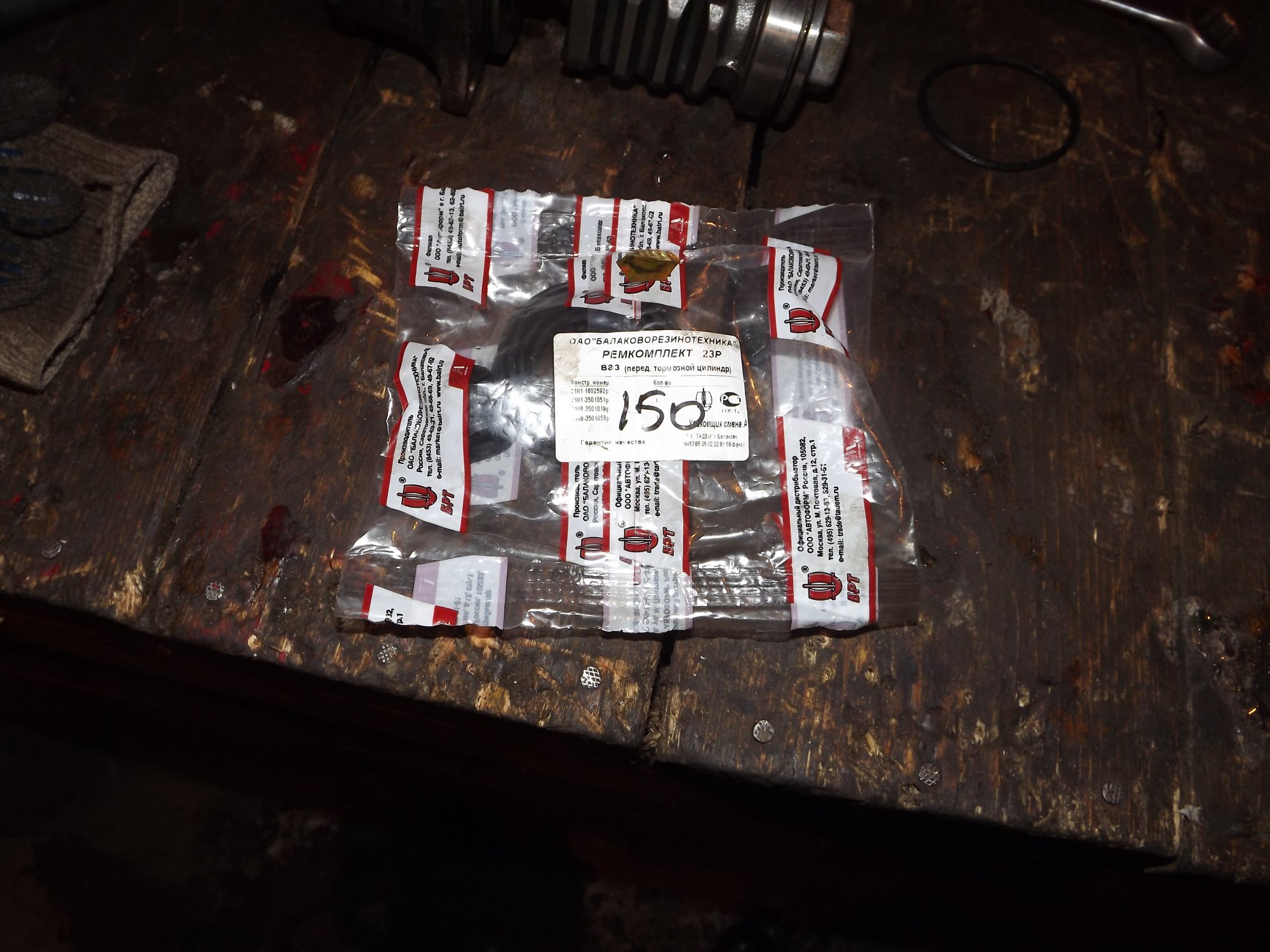

DSCF1907.JPG - Вот рем.комплект для ваз-2110 Берём из него только резиновое кольцо DSCF1908.JPG и вставляем в канавку поршня DSCF1913.JPG DSCF1914.JPG -Получилось так. DSCF1915.JPG

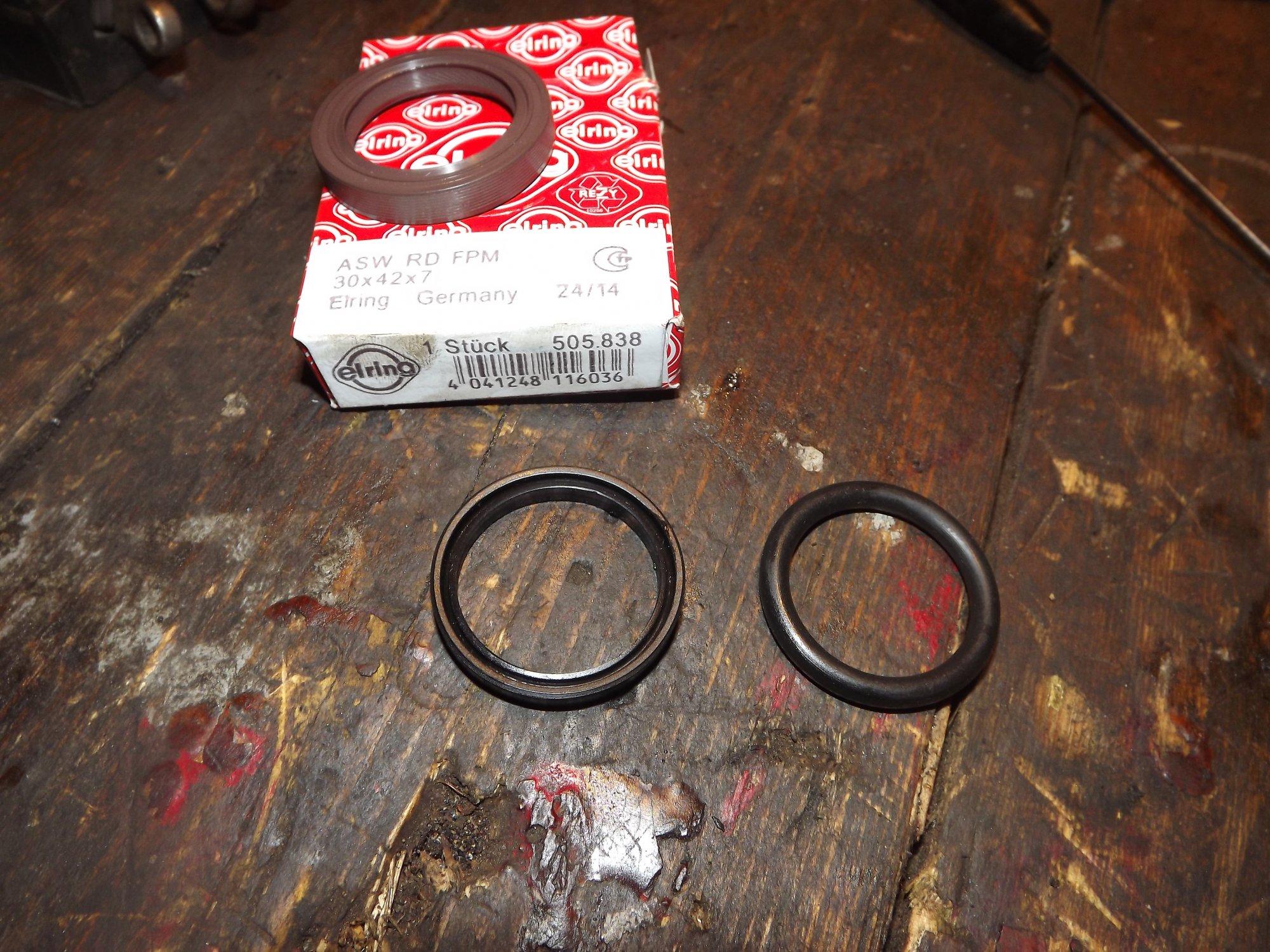

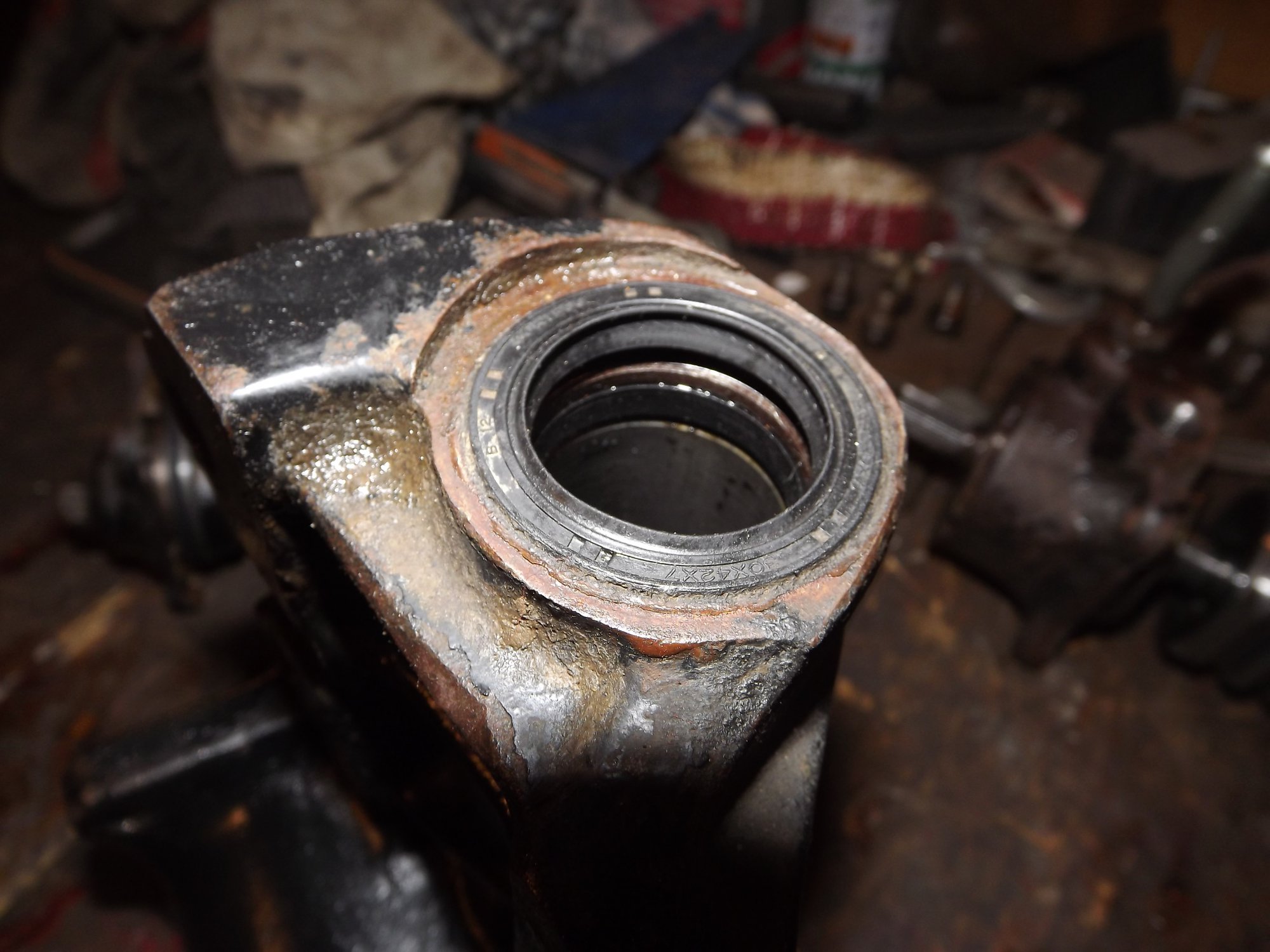

Сальник подобрал в автомагазине для иномарок по размеру. Кольцо в тракторном магазине тоже по размеру (на фотке справа) встало как родное и справляется со своей функцией. DSCF1918.JPG DSCF1919.JPG
Собираем в обратном порядке DSCF1916.JPG Пятый месяц работает безупречно.
