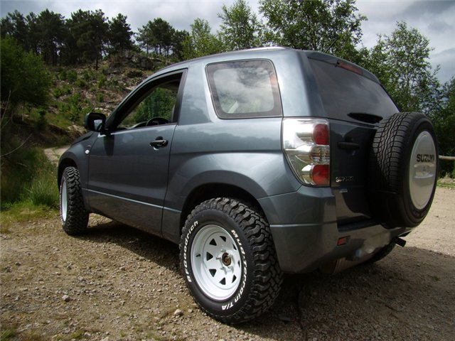

Доброе время суток.
Осенью хочу поднять машинку (см так на 5) и поставить колеса побольше... Вот хотел спросить знает ли кто тюнинговые салоны в Санкт-Петербурге? Если да то можно ссылочку скинуть? :( Искал по инету ничего толкового не нашел... Я так понял лифт комплект с работой в среднем мне встанет в 26 000 деревяных тугриков. А помимо него еще нужно будет ставить какие нить дополнения?
З.Ы. Просьба не линчивать меня... знаю, что подобных тем много... но на интересующий меня вопрос я ответа не нашел.

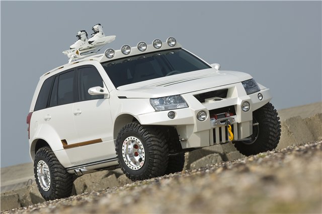

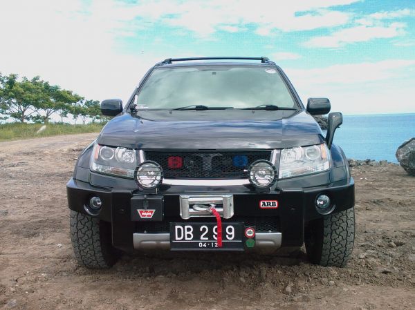

лебедка встанет и без стального бампера, однако надо будет делать customs установку, см на фото.
Придеться резать нижнюю решетку и крепить . У нас продаются много разных лебедок и много товарищей в Канаде (я занаю) особенно в Калгари имеют такие.
Однако ARB продает стальной бампер, см на фото.
Однако чтобы его поставить, также надо делать кастом установку, подрезать по низу арки колес.
Можно все это делать, и даже такое:
К стати, последняя модификация - только экстериор стоит не так уж дорого.
