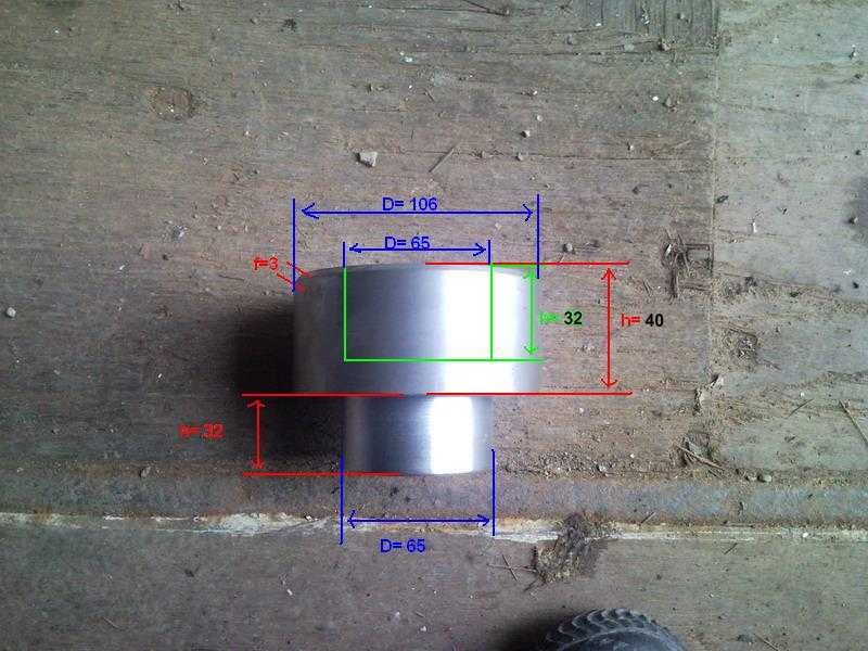

Сам болт, где резьба, 12 мм, а та часть, где эксцентрик, 14 мм, вроде так...
хм..нашел чертеж с 12мм эксцентриком кинул товарисчн на второй форуме..
Посмотрел болты они М14...нужно перелапачивать чертеж под болт м12,эксцентрик М14.
Отсалось выяснить,что и как можно сделать с задним развалом.(тут как то совсем глухо)
Из мыслей только,а надо ли вообще это делать...вроде люди пишут резину не жрет и фсе хорошо...Но будем думать)
Касательно солдатиков,пока есть мысль изготавливать уши приварные(ухо с внутр кольцами для закрепления резинки)
Но мне думается,это совершенно не выгодно..вплане денежно.
Если рассматривать вараинт,что амморт будет плохо жить и умрет,то новый стоит 1800р(каяба,тот же оиригинал)
А ухо будет около 500р(почти наобум говорю) + его нужно приварить у ХОРОШЕГО сварщика ешо рублей 200-300,итого 800р на один амморт,на оба 1600.
Как только умрет амморт,нужны будут новые кольца и опять варка и опять 1600р....
Цены конечно приблизительные,надо смотреть сколько выходит по себестоимости кольцо для приварки..
Если рассматривать возвращение аммортов в штатный режим то да...для себя делать буду,но думаю массового покупателя это не найдет,так как много сложностей(как минимум нужен толковый сварщик)
Солдатики пока не отметены,но опять,я боюсь потребует больших денежных вложений,так как закрепить его получится ТОЛЬКО снизу(без сварки) и изготовление крайне трудоемко...
Буду отписываться сдесь с ходом мыслей и ценовой политикой.
