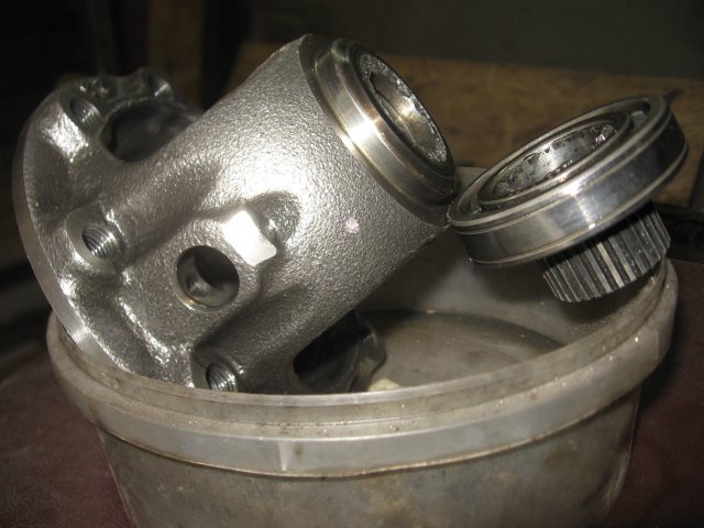

Собрал в субботу. Шестерню другую поставил и валы от родной кпп. В корпус этой. Все едет и даже не воет ничего.

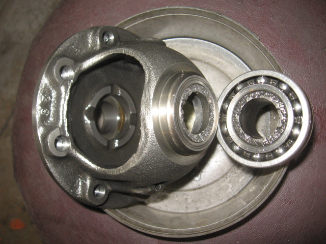

Не характерно отломился. Обычно вот так:https://suzuki-club.ru/threads/49880/#post-923660
Модернизированный корпус дифа усилен за кольцом датчика скорости , увеличен диаметр посадки кольца. Что бы усилить до кольца (где отломалось у тебя), тут пришлось бы увеличивать посадочный диаметр под подшипник, а значит другой подщипник. А он остался прежний.
Так ломается уже усиленный корпус дифа. По нему видно что он увеличен не только в диаметре посадки кольца датчика скорости, но и перемычки между двумя половинками корпуса стали большего сечения.
Выходит зря мы уповаем на усиленный корпус дифа. Ведь усилен он только в районе кольца датчика скорости .
При таком варианте облома "радует" то что сам копус дифа не разлетается, и его куски не пробивают корпус коробки как это было у многих.
Справедливости ради надо сказать, что сломался этот экземпляр не по своей вине. Вискомуфта на этом авто оказалась заклинившей намертво.
Вывод из всей этой печальной темы: Виной всему вискомуфта ставшая со временем жесткой. И проделывать такой дорогостоящий ремонт, это деньги на ветер, если не предпринять никаких мер к вискомуфте.
