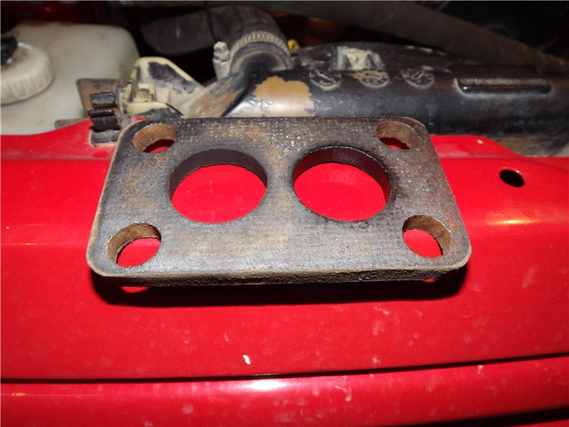

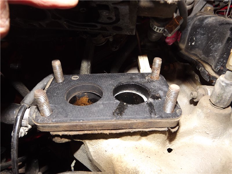

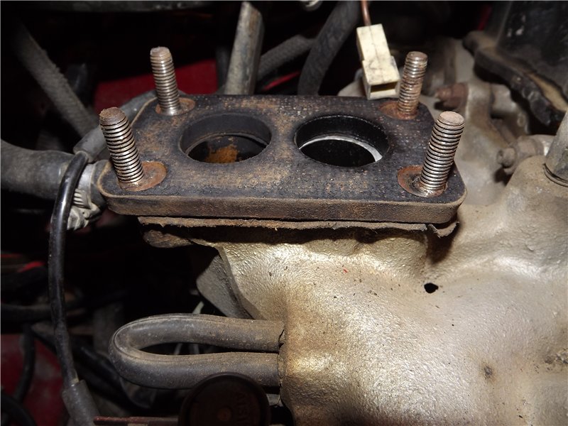

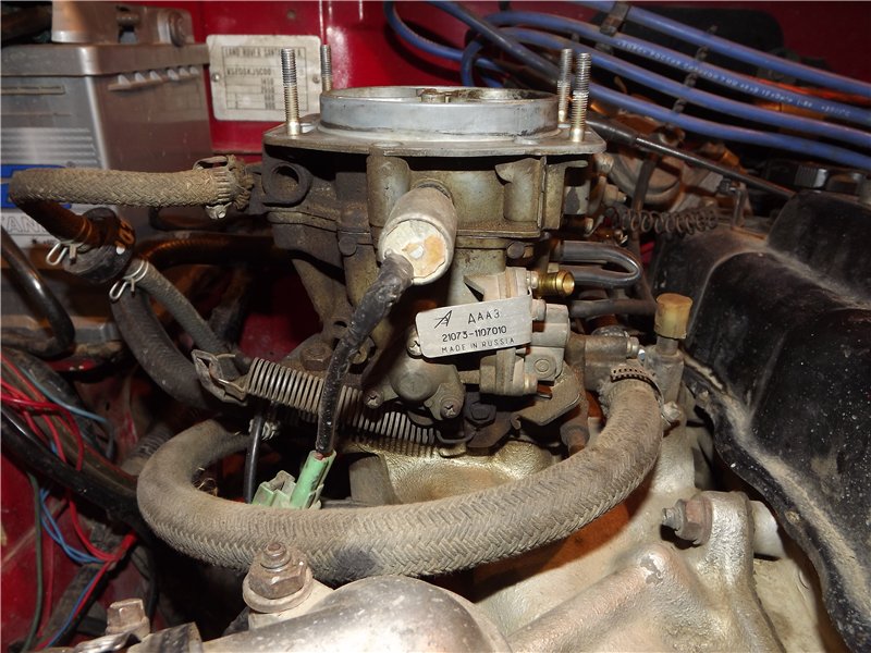

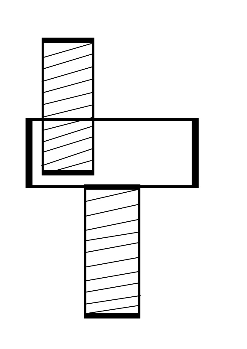

Карбюратор- ДААЗ 21073-1107010 Прекрасно справляется со своей функцией. Установка на двигатель G16A особой сложности не составляет. Самая трудная работа заключается в изготовлении новых шпилек под крепление карбюратора к впускному коллектору т.к. расстояния между отверстиями отличаются. (можно обратится к токарю или изготовить самому) На рисунке-7 видны переделанные шпильки, и ещё на рисунке- 8 изобразил схематически. На рисунке-9-10 текстолитовая проставка (продаётся в авто.магазинах, используется когда ставят карб.от ВАЗ-2108 На ВАЗ-2101-07. толщина примерно 8-9мм. И сразу прокладки можно там же прикупить).
Жиклёры топливные: Первая камера-107,5; вторая-115. воздушные: первая камера-159; вторая-135.
Расход бензина 8-10л/100км

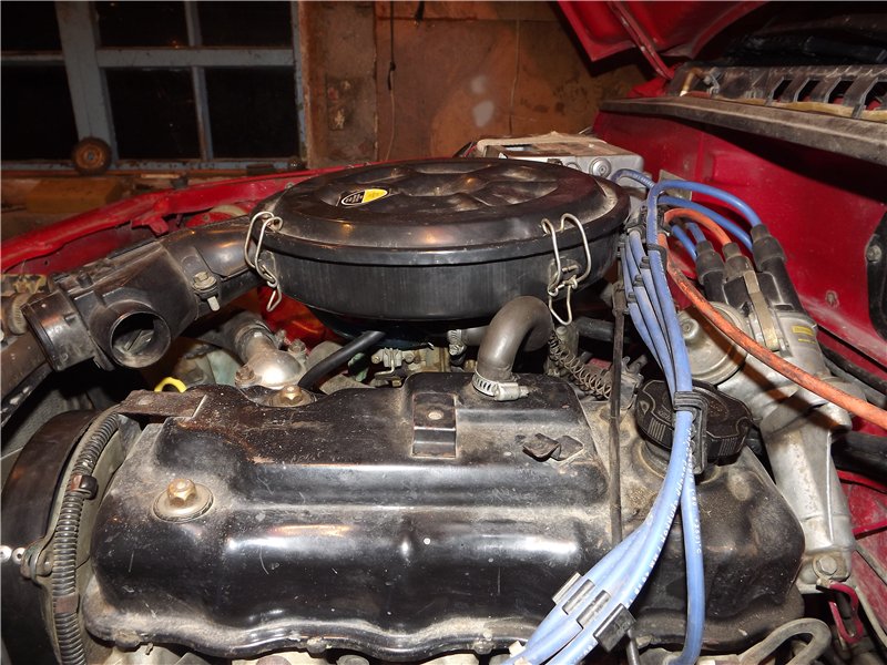

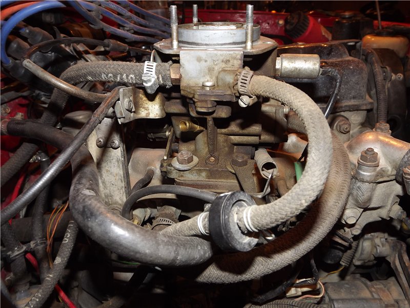

Остальное на фотках. Если что не понятно спрашивайте.

Отличие там в плите переходной. У Сани карб поперек стоит как родной и грамотно решена проблема несоосности шпилек. Там человек сделал вдоль блока т.е. отдельные отверстия под шпильки для крепления карба.

Мозги отсутствуют напрочь, и ни каких датчиков. Клапан ХХ встроен в карб.Дросельная заслонка регулируется из салона тросиком, в общим всё как на Жигулях. В принципе можно сделать всё в автоматическом режиме, даже с авто- запуском.Но это опять другая история.
Катаюсь и на газу. Там на карбюраторе видны штуцера. На газу расход оного около 12 литров на 100км. Экономия примерно 70руб. на каждые 100км. пути. Из недостатков: мощность двигателя падает на 20-30% В горах и серьёзном бездорожье не актуален, лучше переключится на бензин. Ну и при обгоне медленно разгоняется.
