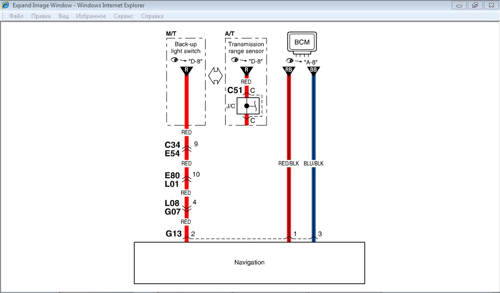

Висит в воздухе штекер. Кто знает ... что за штекер????
Как я понял, эта фишка для "действительно штатной" головы Витары...
Как это?? у меня была штатная....и она помойму не контачила с этим штекером....
Так и есть, это разъем для штатной навигационной системы.

Ну что сказать, поиск рулит! ;)
Штатная навигация была еще с 2005г, только не поставлялась в РФ. В том разъеме сигналы датчика скорости и заднего хода.

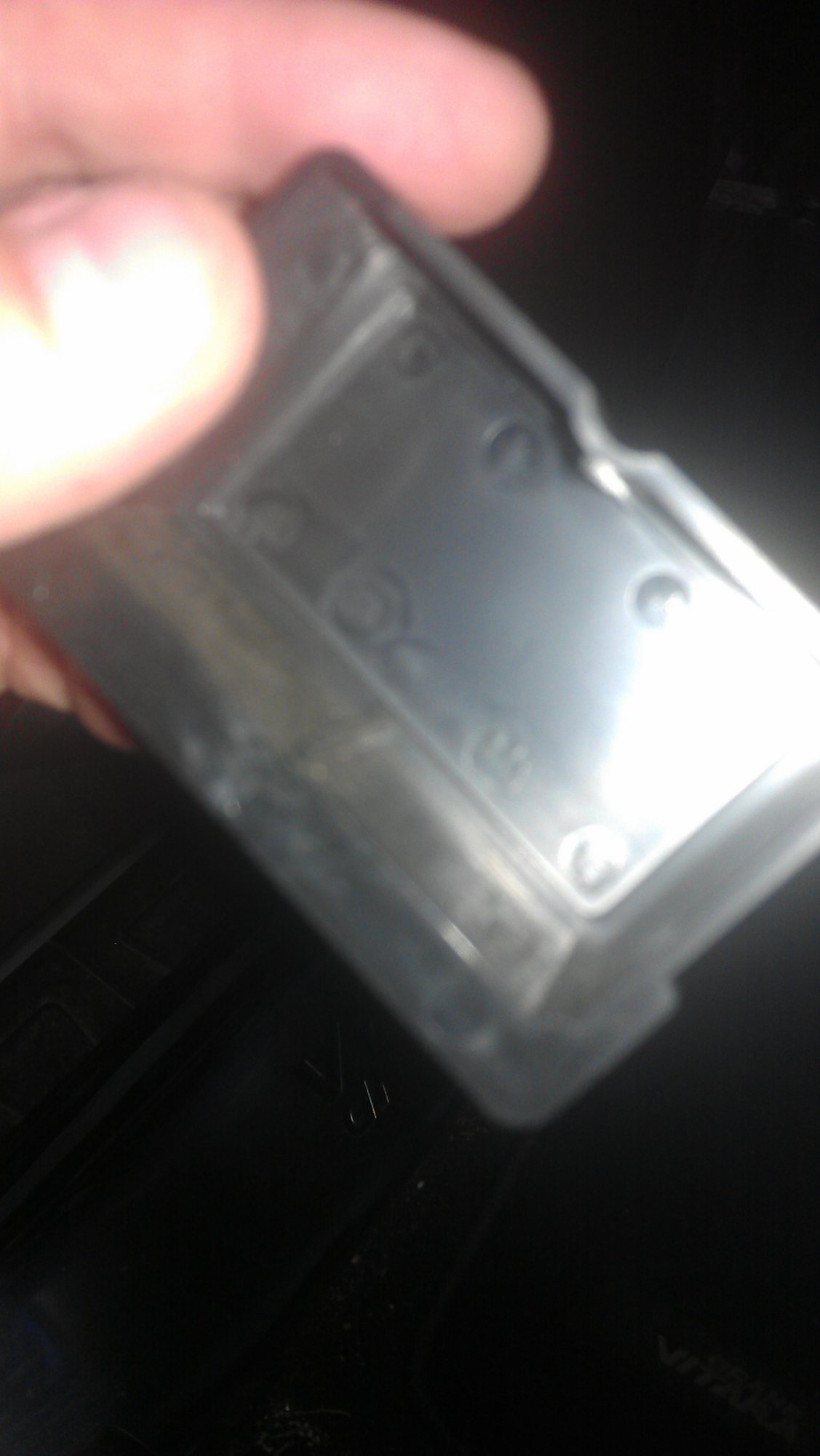

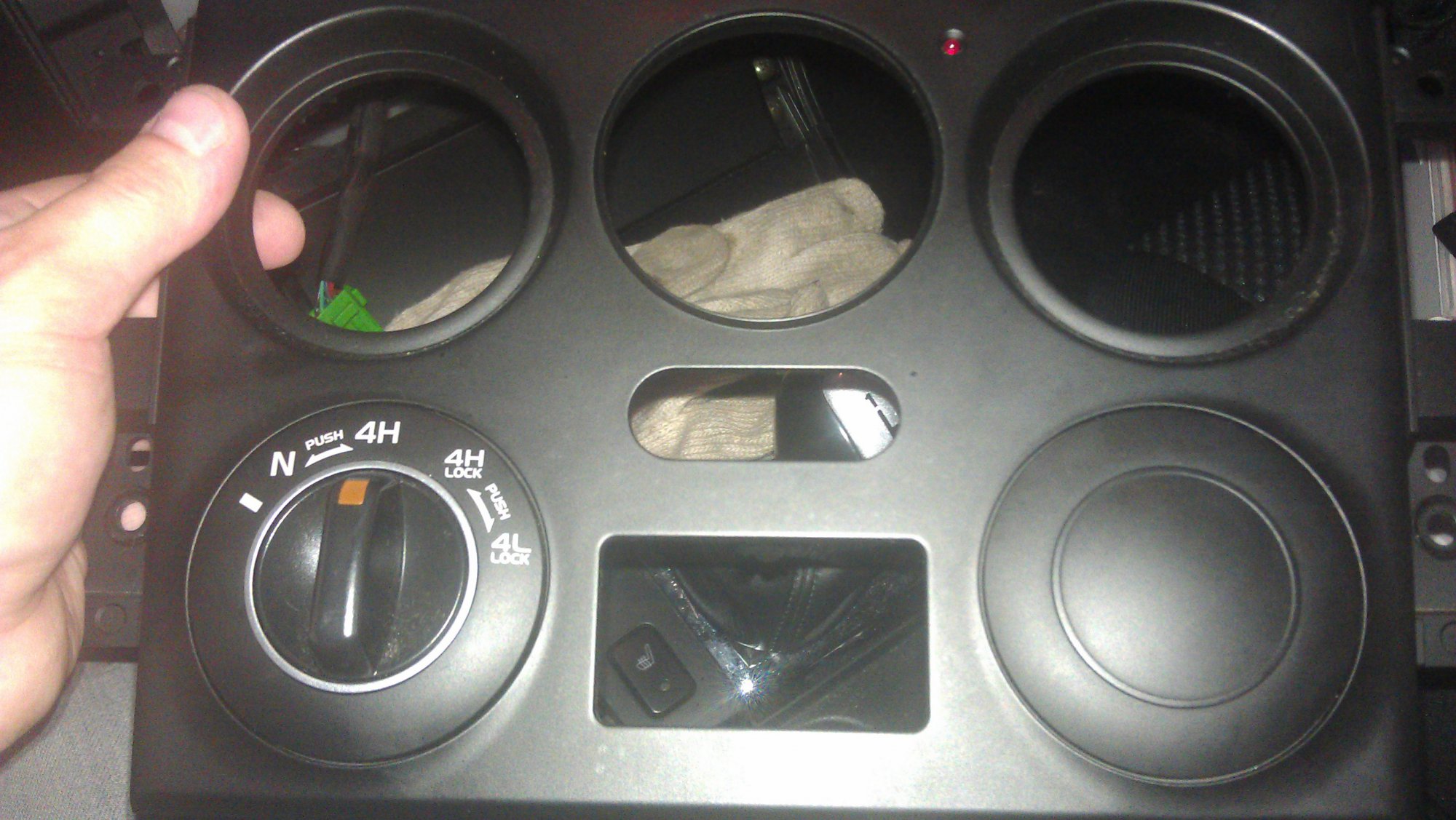

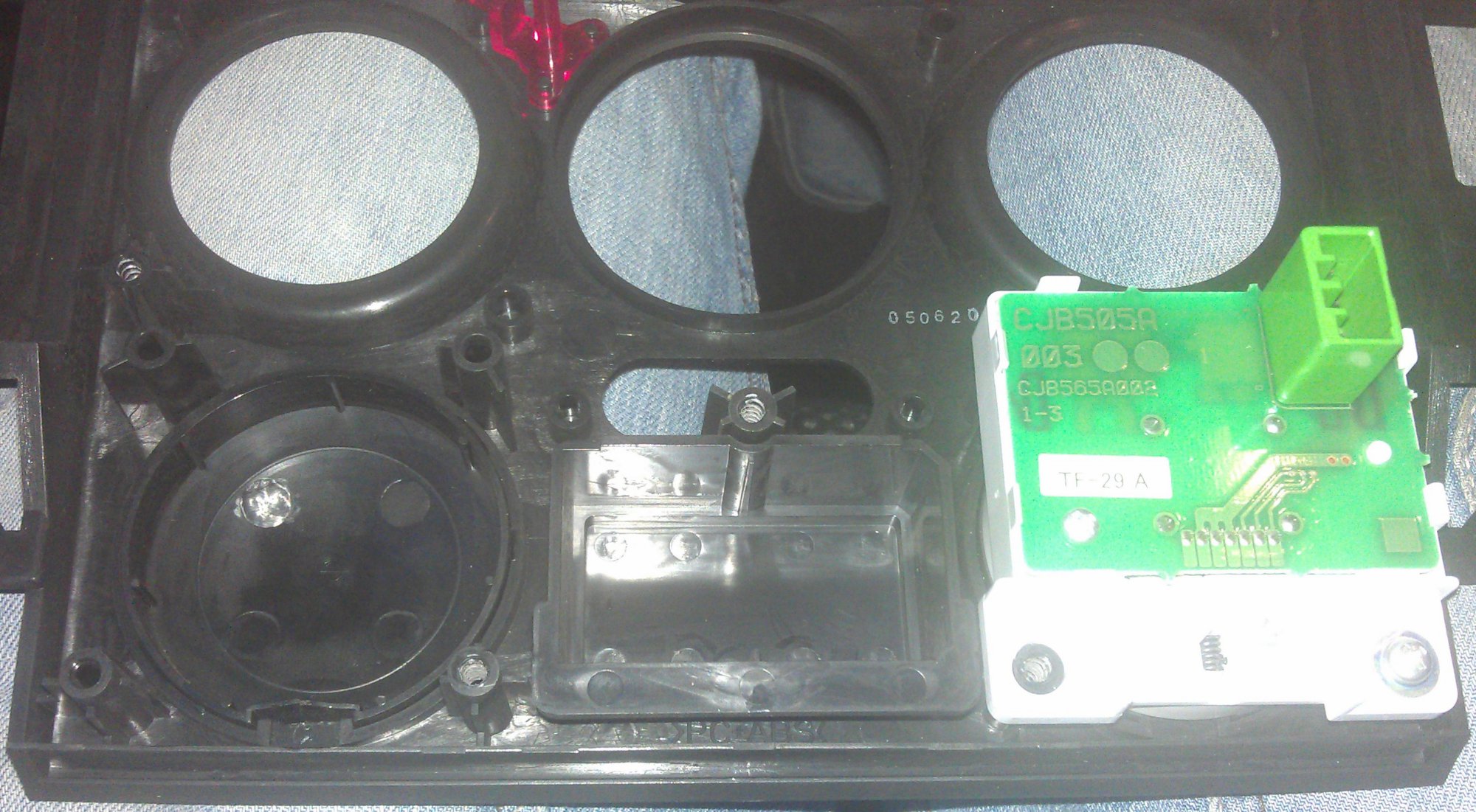

Друзья, нужен ваш опыт.
Подскажите, что это за прямоугольная заглушка на первых трёх картинках между кнопкой ESP и регулятором понижайки? Разбирал панель климата, так эта заглушка как карманчик, свободно вываливается.
Ещё интересно, как достать заглушку ESP (у меня нет там кнопки). Судя по виду, она должна доставаться, но совсем не поддаётся! Отжимал отвёрткой, так пластик того и гляди сломается, а заглушка не двигается совсем (см. фото №4). На форуме читал, что кто-то просто из нижнего кармашка пальцем (!!!) её выталкивал, но у меня и близко такого нет.

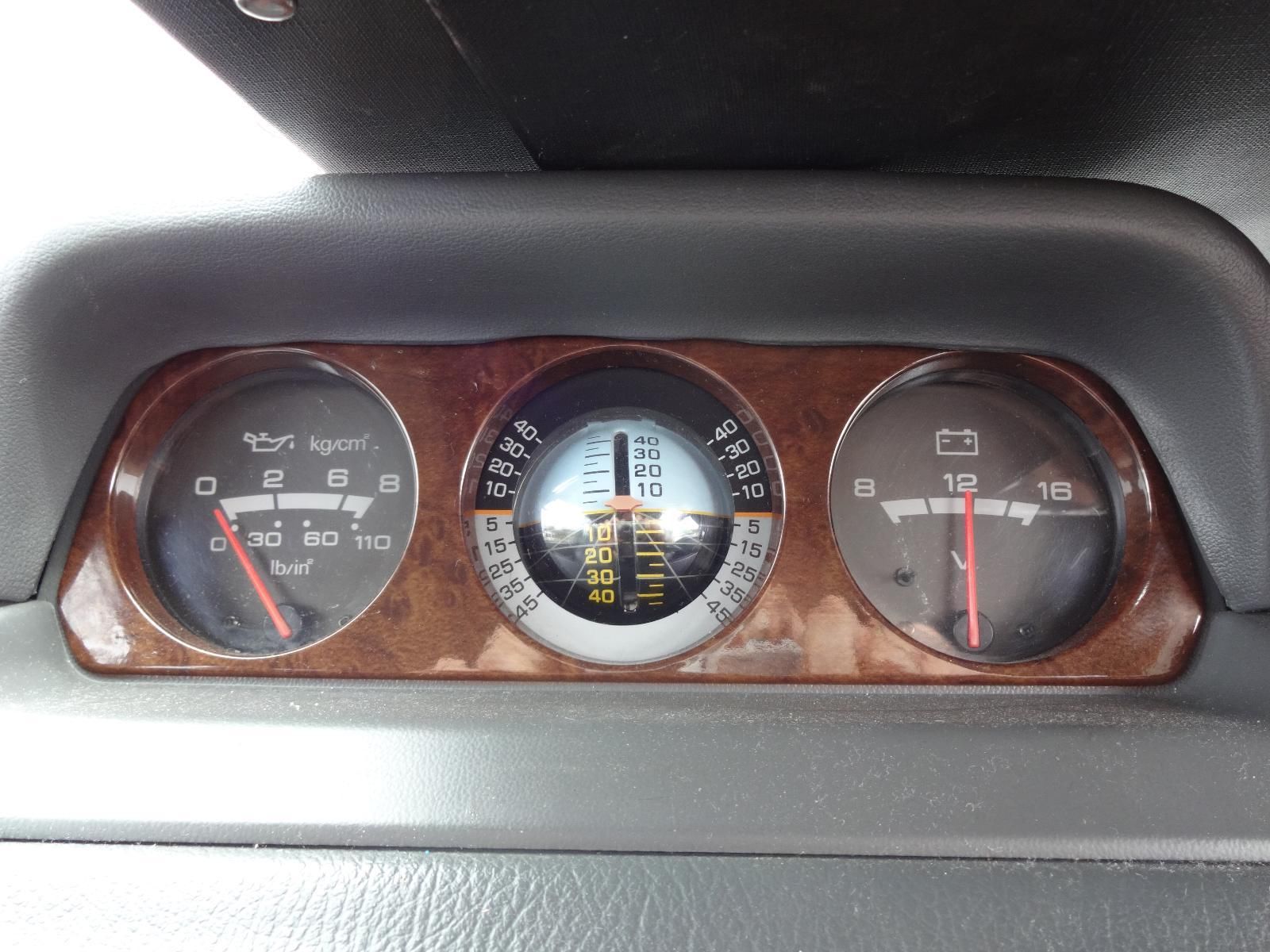

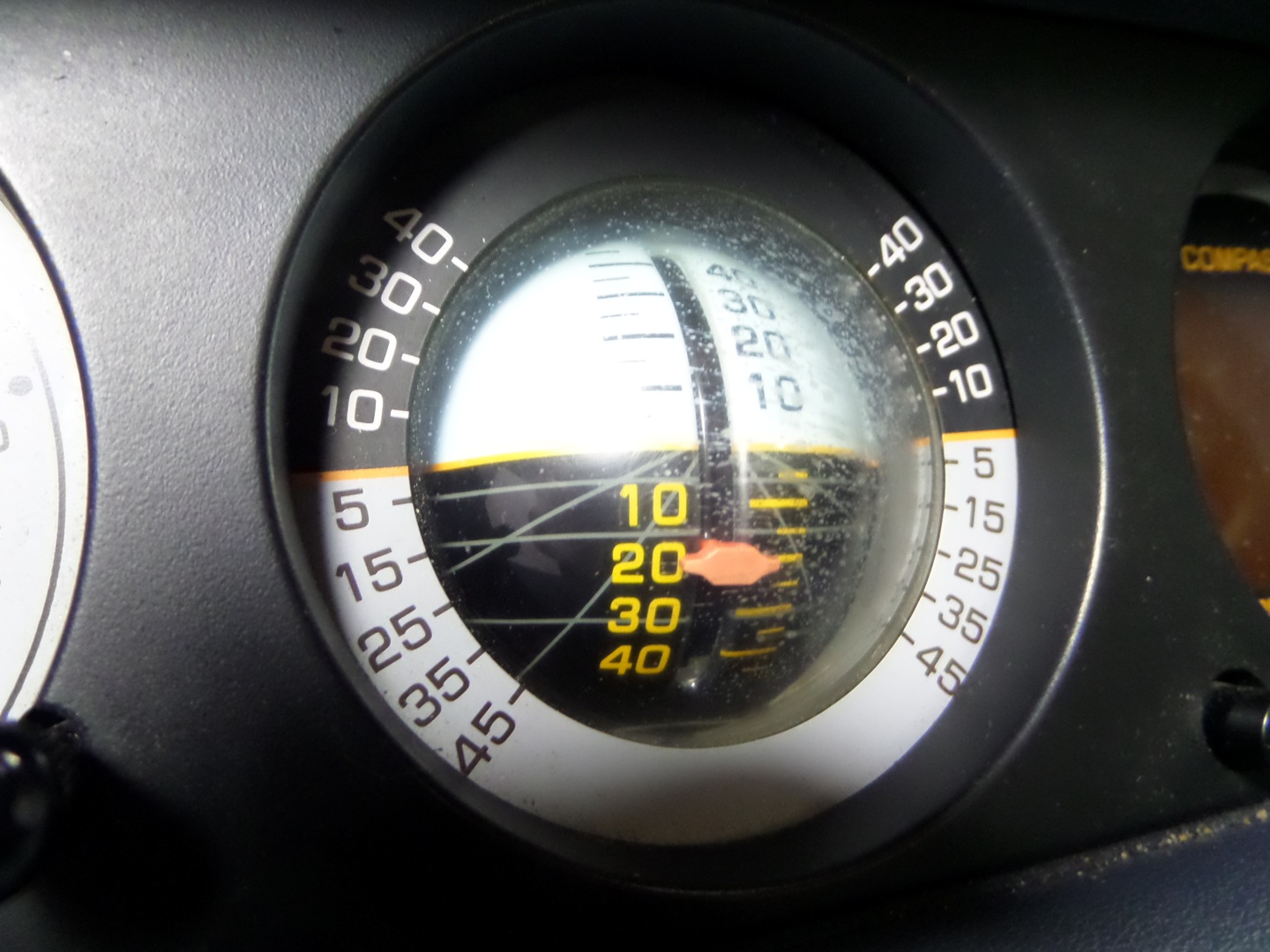

А никто не пробовал альтиметр приколхозить от паджерика или галоппера?
Хотел найти такой gauge на ибэе и алиэкспрессе чо то нету
Мож на разборках пошукать,только не знаю отдельным прибором он идёт или три вместе?

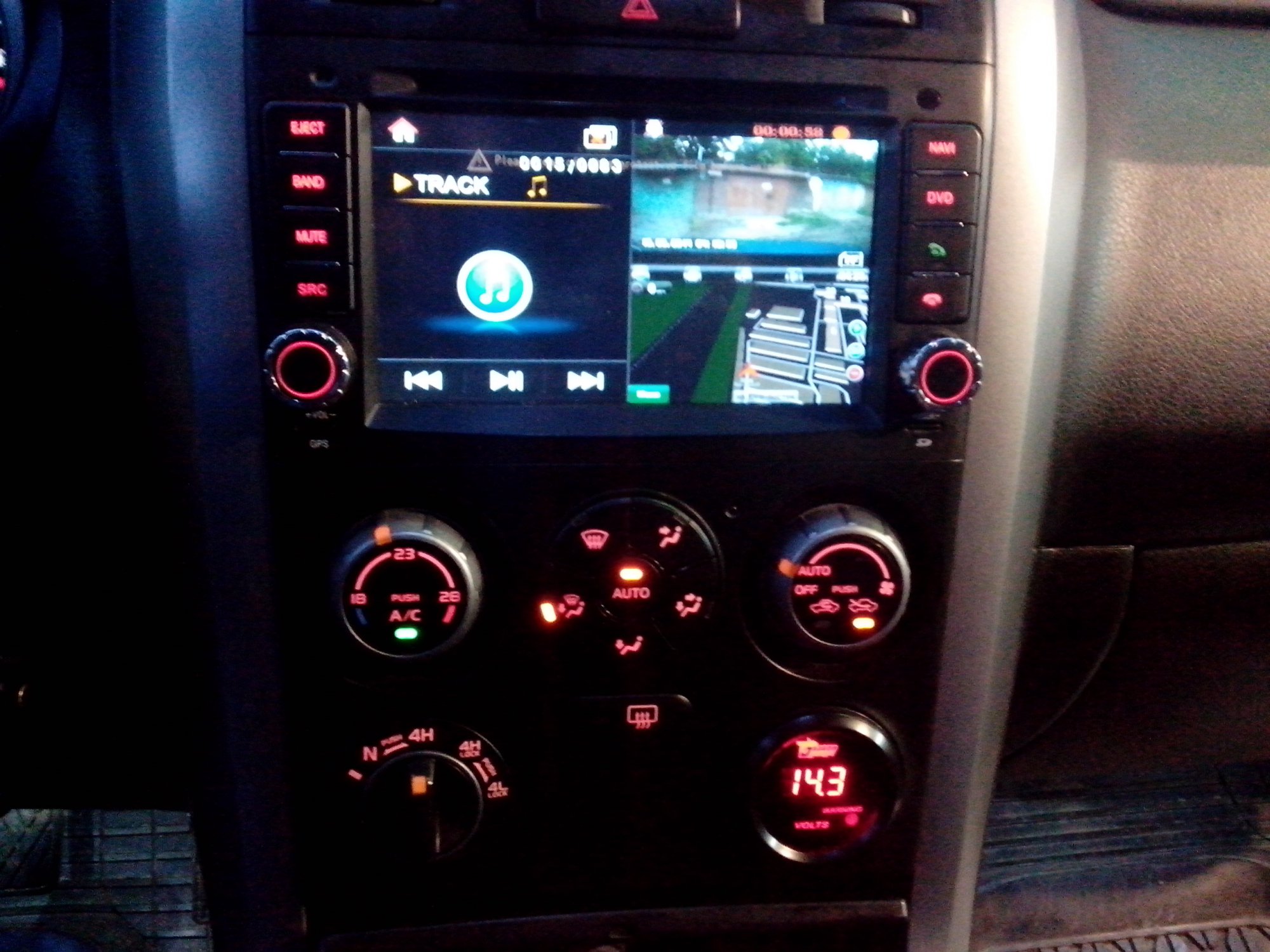

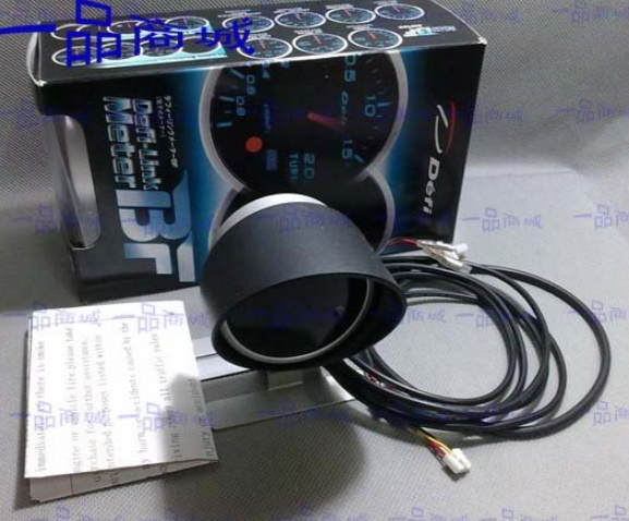

На выходных дошли всё-таки руки поставить купленный уже годик как вольтметр :) Брал на Алиэкпрессе за $35 с доставкой, но живой ссылки именно на мой товар не сохранилось. Звался Defi BF Volt meter Gauge with LCD (2.5", 60 мм). Вот его аналог.
На коробке и на самом вольтметре указано Defi серии BF, но это просто китайская игра мысли "по мотивам".
Тем не менее, сам приборчик выглядит вполне качественным, данные снимает и показывает вроде правдоподобно (проверял мультиметром).
Часть фоток не мои - не сохранилось оригинальной упаковки, да и сам приборчик сфотографировал только после установки. Но всё выглядит именно так :)

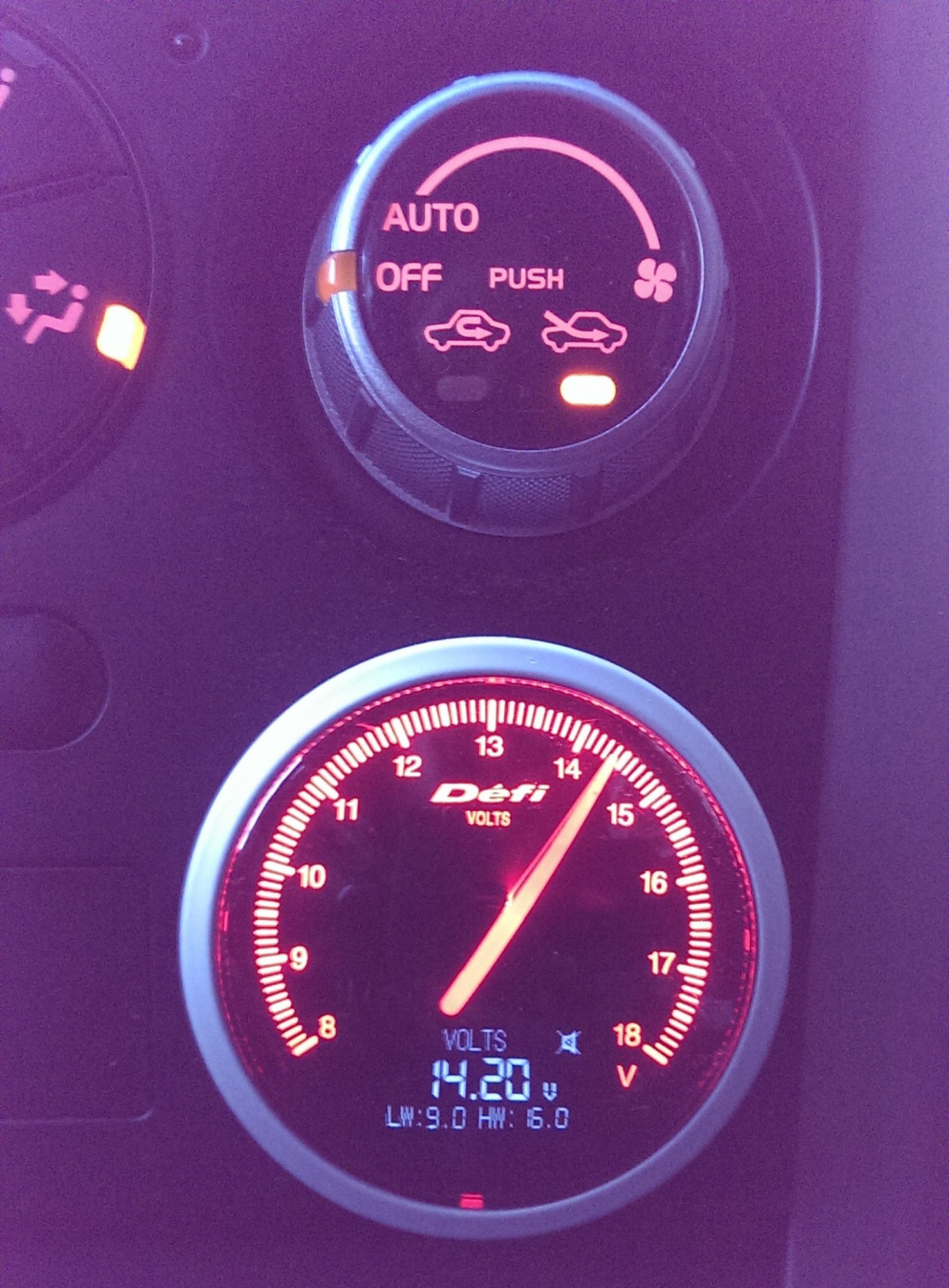

Выбирал с минимальной глубиной, чтобы становился в блок климата и по диаметру был точно под гнездо заглушки от ESP. Сзади единственное отличие на моей модели, это 3-х пиновый (а не 2-х пиновый коннектор) посередине.
Также хотелось и соблюсти эстетику и вписаться в общий дизайн панели NSGV. Поэтому ориентировался на стрелочный вариант с красной подсветкой. Получилось найти в итоге даже с LED-экранчиком, дополняющим аналоговые данные. Подсветка возможна белая (при этом стрелка остаётся красной, как и на приборке) либо красная.
С заглушкой с первого раза не получилось разобраться - было темно уже, и не заметил 4 зубчика, которыми она цеплялась за кромку изнутри блока управления климатом. Разобравшись с зубчиками выпихнул заглушку наружу. Для этого, естественно, снимал и разбирал блок управления КК. Но там всё просто.
Вольтметр идеально стал по глубине, но вот само отверстие пришлось расширить. Там есть кромка, так вот её ножиком пришлось срезать/сточить. Делал на улице в жарищу, взмок напрочь :) Ничего более подходящего, чем нож не было под рукой... В итоге сточил так, чтобы датчик внатяг входил в гнездо. Ничем его изнутри не крепил, и так хорошо держится.

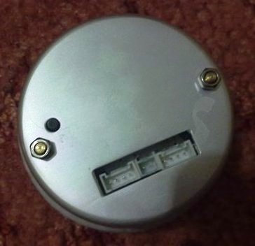

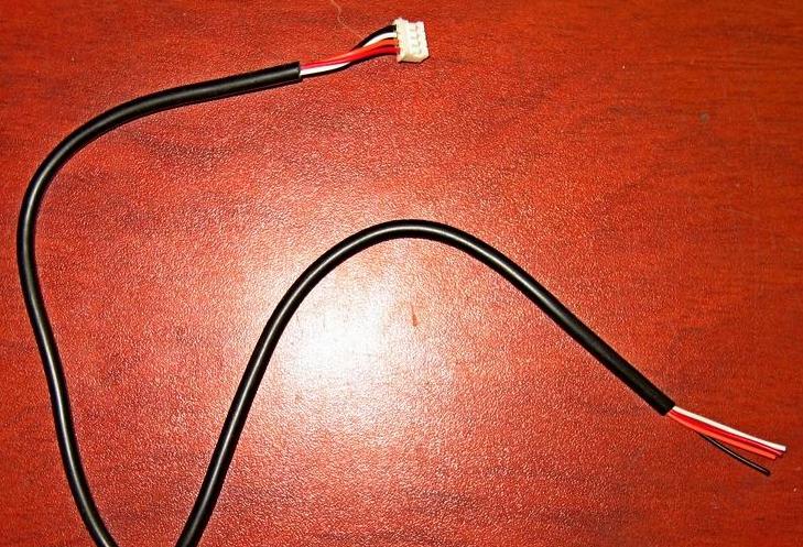

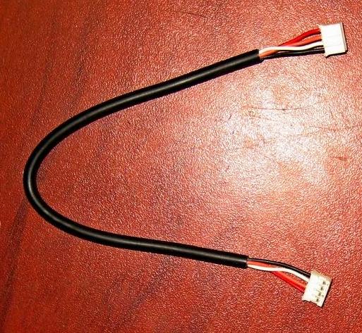

С подключением долго чесал репу, хотя в родной инструкции всё было расписано. Просто немного не доверял китам, т.к. в сети высказывали абсолютно разные идеи на счёт того, как такое чудо нужно подключать. Причём, и положительных результатов людям достичь не удавалось. В итоге решил всё же подключить в соответствии с китайской грамотой и, что удивительно, всё получилось :grin:
В комплекте шли 2 провода: коннектор для соединения нескольких датчиков между собой в единую систему и собственно сам разъём вольтметра.
Первый провод не нужен, датчик у меня только один. Второй содержит 4 провода:
- чёрный: "земля"
- красный: постоянный + от аккума
- белый: для белой подсветки
- жёлтый: для красной.
Белый или жёлтый подключаются к + от зажигания. Можно подключить оба (один к зажиганию, другой - к Parking Lamp, скорее всего подфарники), тогда подсветка будет меняться при включении подфарников. Типа, дневной и ночной режимы.
Я пока остановился на постоянной красной, хотя и белая выглядит достойно.
Контакты крал из разъёма головы HL-6184GB:
- минус от GND
- постоянный плюс от BATT
- зажигание от ACC
Результат удовлетворил! Выглядит интересно, функционал устраивает.
Датчик может также сигнализировать бипером о низком напряжении в сети ,но я эту функцию отключил, т.к. при заводке вольтметр в этом случае пищит (1 долгий бип). При деактивации сигнала писка нет, но, думаю, смогу увидеть проблему и по показателям прибора.
Кнопка регулировки функций находится на задней части прибора. Удобно, что, сняв правую серебристую накладку можно пальцем легко достать до кнопки через щель в блоке климата. Как будто для этого и проектировалось :good2:
Постараюсь ещё залить видео работы приборчика с режимом "Opening Ceremony", когда стрелка делает полный круг. Красиво.

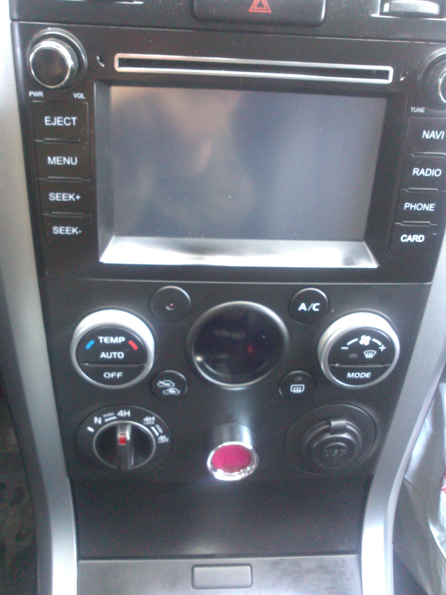

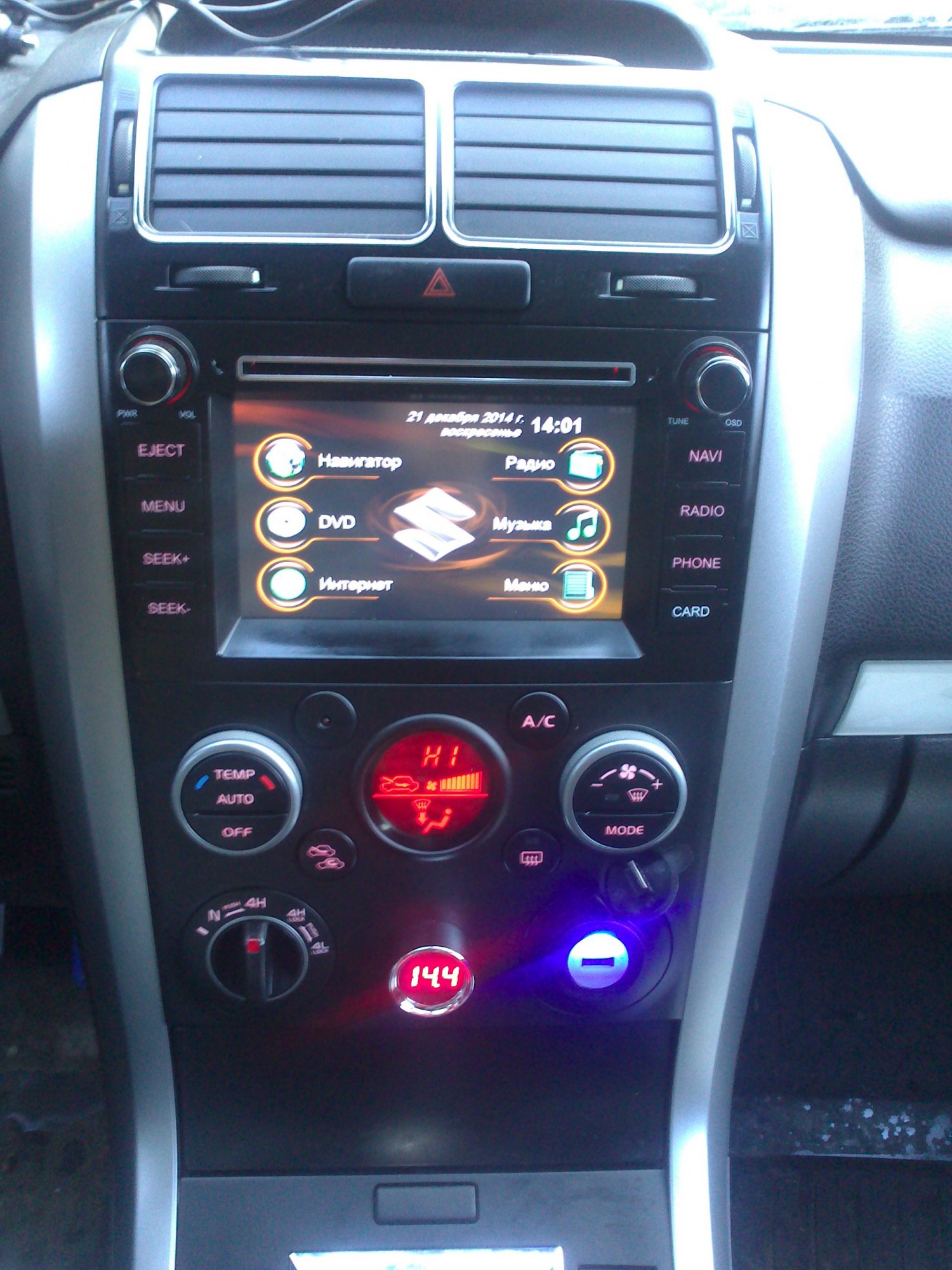

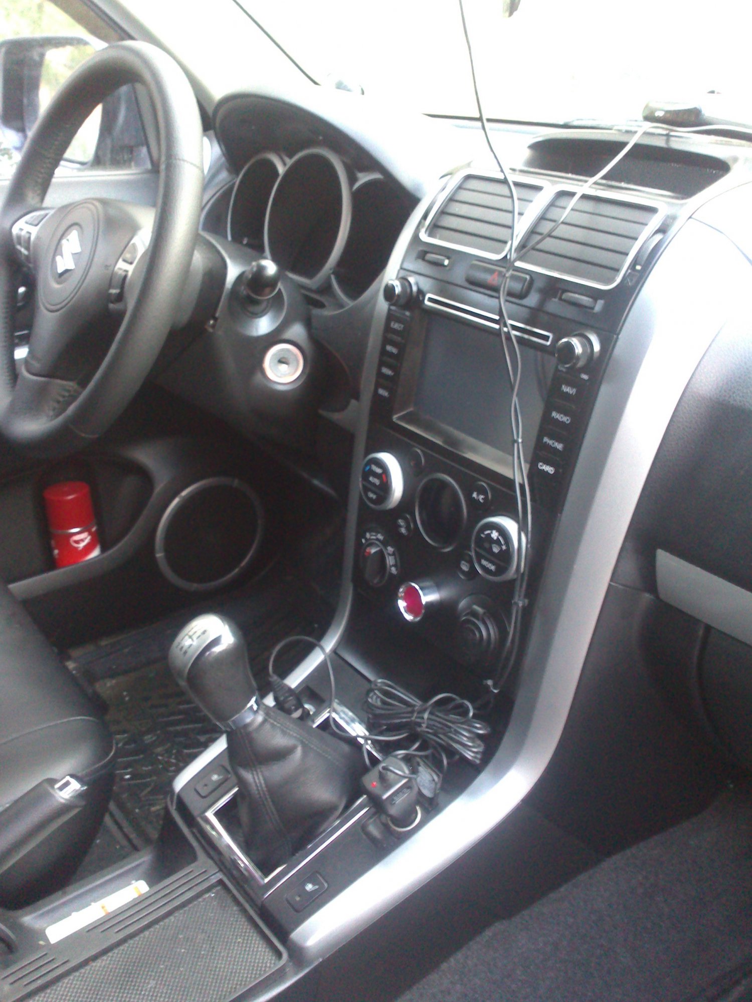

На заметку ! заказал разьем USB и поставлю вместо заглушки есп http://www.12v.ru/site.xp/053054053124051048050052124.html и индикатор напряжения http://www.12v.ru/site.xp/054048054124051048054050124.html
когда привезут и выложу фото установки
как и обещал, фото выкладываю, смотрится нормально мне нравиться извините за качество фоткал с мобильника
