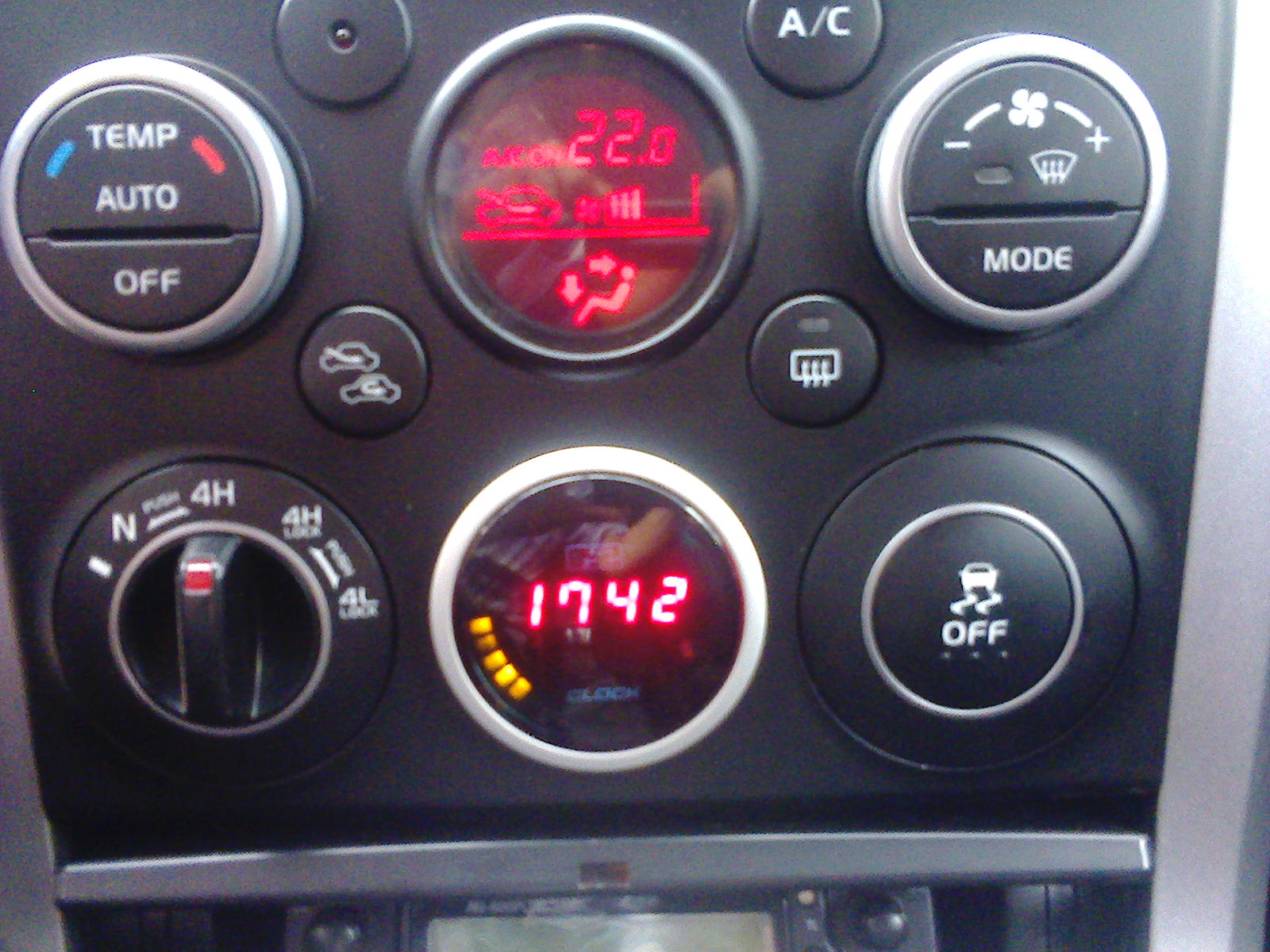

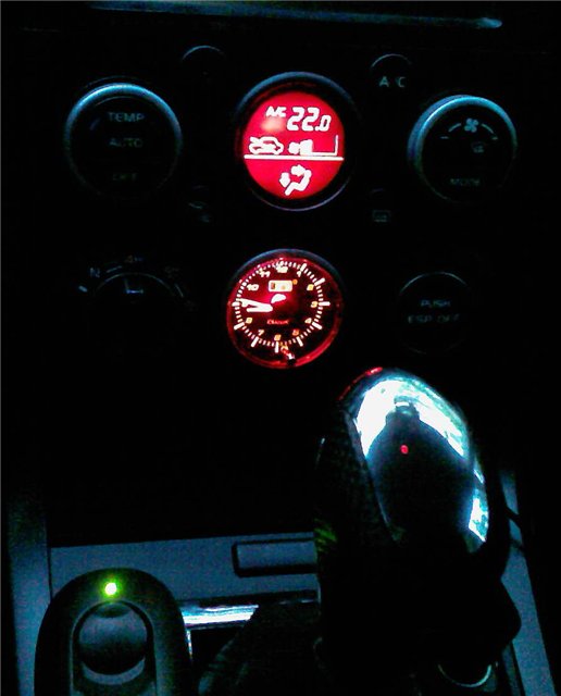

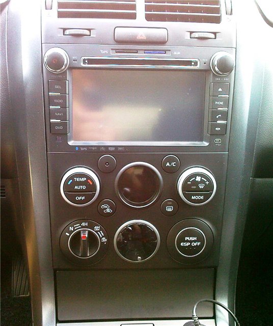

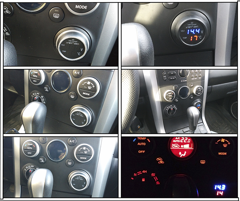

Давно искал- результат:
Нашёл тут: http://cgi.ebay.com/ebaymotors/52mm...rQ5fTruckQ5fPartsQ5fAccessories#ht_6376wt_939
Дневные фотки:
Есть нюансик, окошко климат-системы имеет матовое стекло, а часики глянцевое, поэтому на нём есть блики.
Если блики будут мешать, то задую стекло часов матовым прозрачным акриловым лаком.
Дневные фотки:

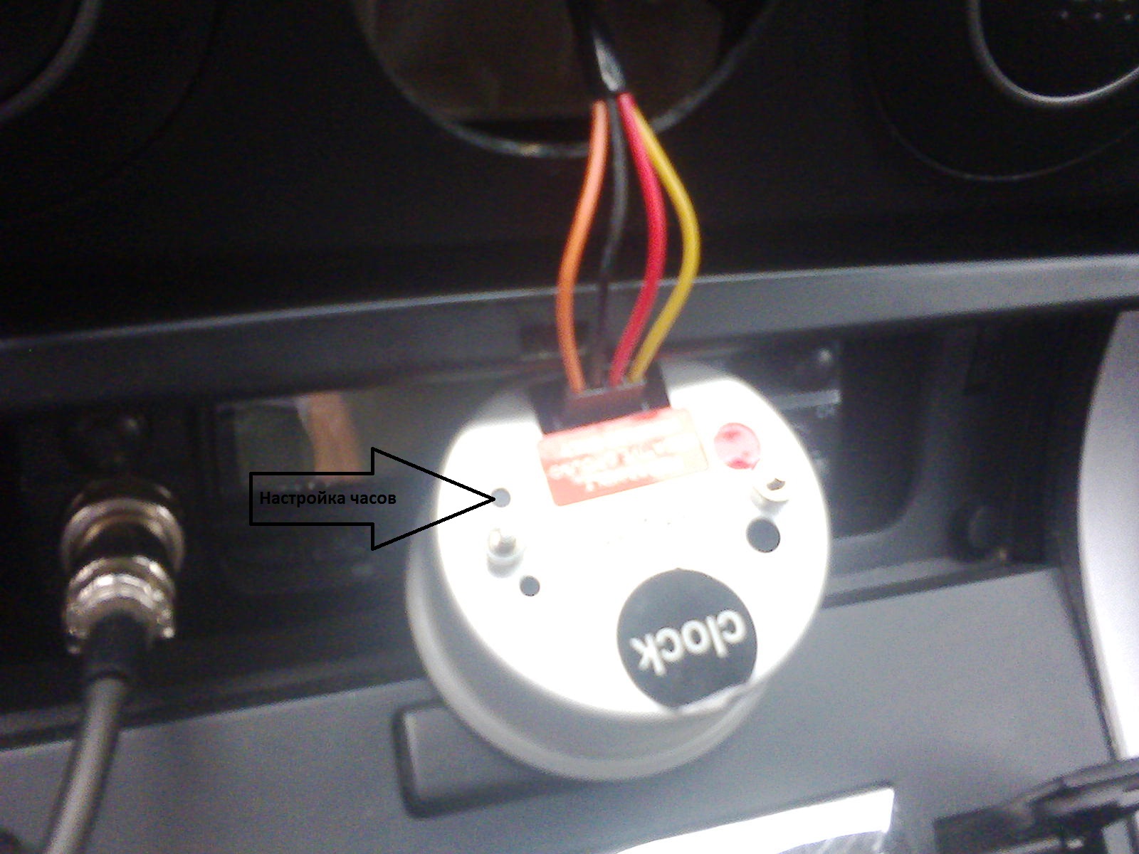

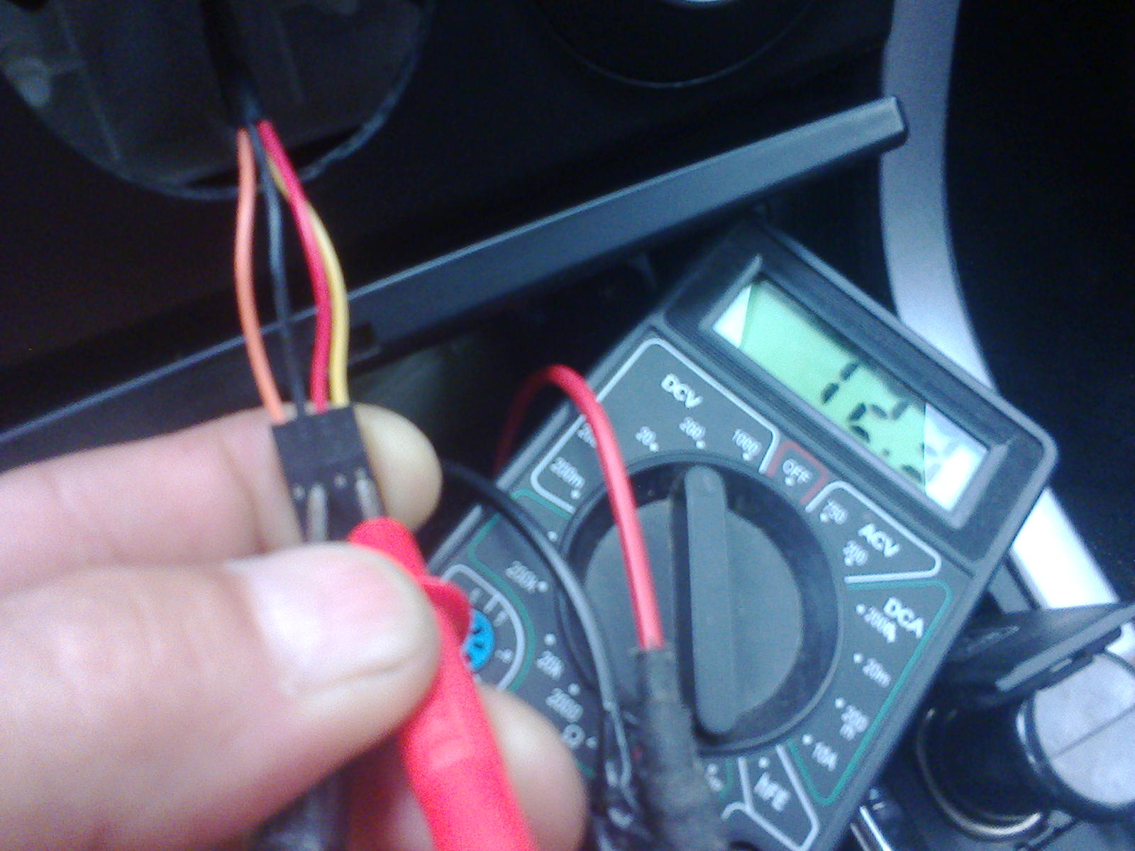

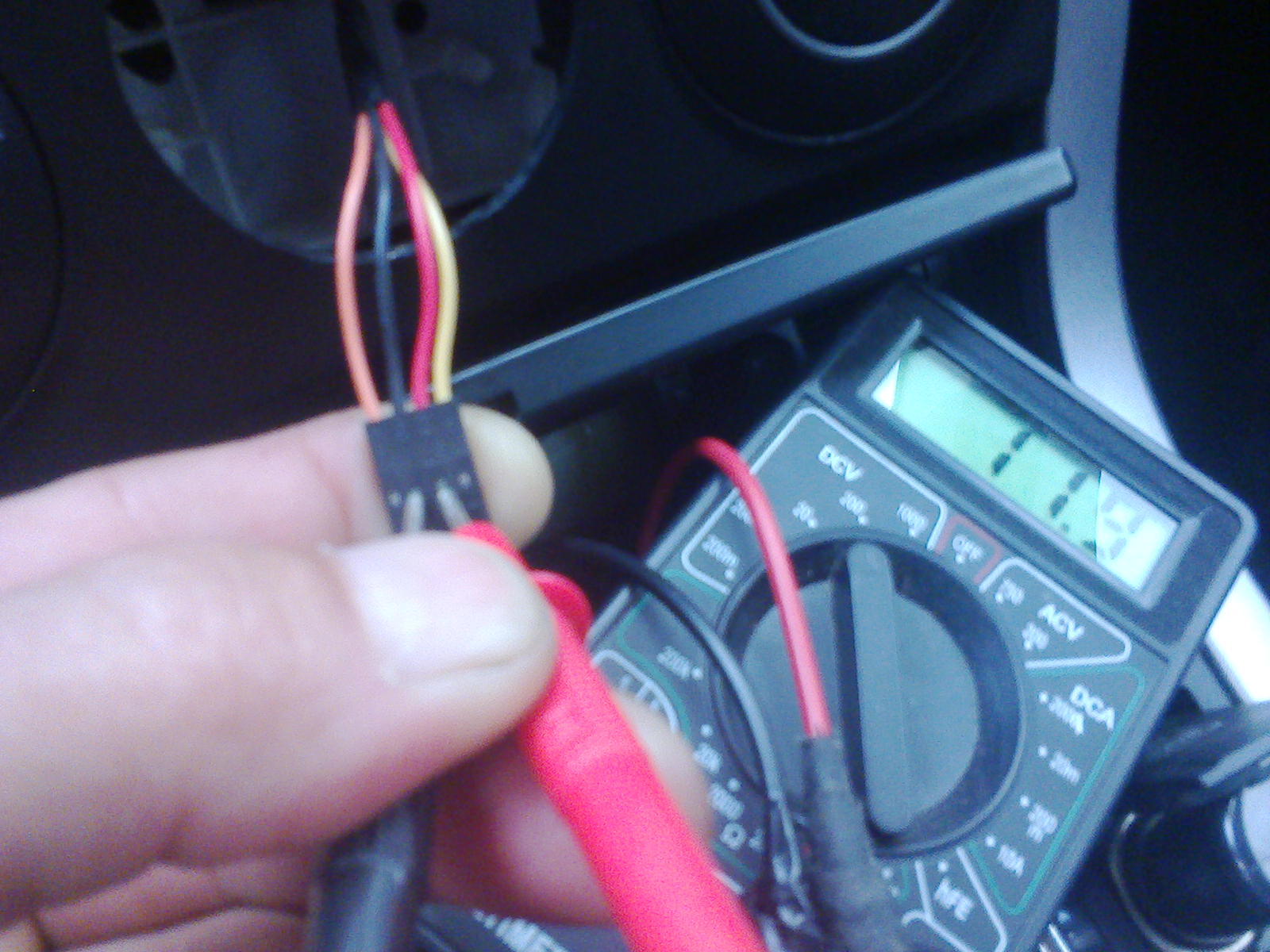

В общем, так...
Проще оказалось залезть внутрь и вспомнить, как все подключено (у меня). Смотрим фото:
1. Зажигание выключено
2.Зажигание включено
3. Желтый---- постоянный +
4. Красный----при включении зажигания + от АСС
Оранжевый----от габаритов +, у меня не подключен.
Настройка времени производится нажатием кнопочки(см. фото), по хитрому алгоритму.

... Если у Вас гаснет подсветка часов, тогда я просто ничего не понимаю... У меня при вынутом ключе из замка зажигания подсветка горит постоянно. ...[DOUBLEPOST=1435921857,1435921004][/DOUBLEPOST]
...Все вроде бы хорошо, часы реагируют на включение габаритов и настраиваются, но при удалении ключа из замка зажигания - циферблат продолжает подсвечиваться! ...
Приветствую.
Вернулся домой.
Начал следить за часами, чего раньше не делал.
ЗАМЕТИЛ ГЛЮК- вынул ключ, закрыл сигналкой авто, а часы не погасли!!:umnik2:
Ковырятся нет времени, решил просто наблюдать за ними...
Завелся поехал, часы светят белым.. тыкнул(нажал) кнопку настройки, часы переключились на красную подсветку. Приехал, вынул ключ из замка зажигания, подсветка часов погасла.
Алгоритм затухания подсветки часов- вынул ключ, погас циферблат. Через 5 сек. погасла подсветка стрелок.
Просто я раньше не обращал на них внимания,поэтому не знаю, может такое с ними и раньше происходило.
Так что может и твои часики так же глючат!? Последи, потыкай.
Больше помочь не смогу, разбирать консоль не буду, просто нет времени на это.
Удачи!

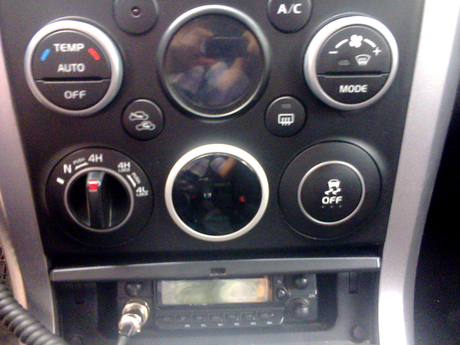

Я серебряной краской обвел. Получилось в стиле штатных крутилок.
