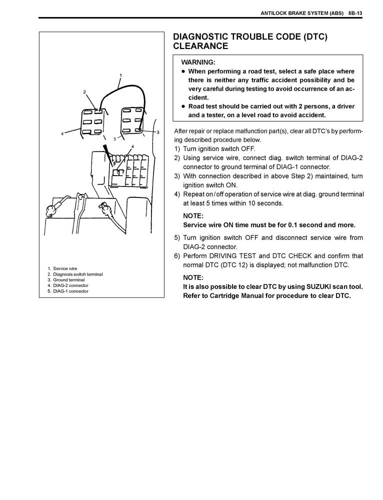

Горит неисправность ABS
После ремонта пыльников Шрусов загорелась лампочка АВS. Надо сбросить эту ошибку.
По книге на "Baleno" надо на ремонтном разъеме замкнуть контакты. Так на контакте который надо замкнуть у меня ничего не подключено и к нему провод не подходит. может конечно разница между "Балено" и Култусом" есть. у меня култус 21 кузов. может кто подскажет что замкнуть чтобы ошибку сбросить

Ответ: Горит неисправность ABS
А просто клемму с аккума скинуть-не помогает? Снова считывается эта ошибка?

Если всё целое - тогда последовательность обнуления такая:
1. Сбросить клемму аккумулятора.
2. Подключить клемму.
3. Завестись, проехать немного со скоростью не выше 20 км/ч
4. Выключить зажигание.

Спасибо. Пойду пробовать. Все провода целы. Диагностика показывает что все датчики исправны
Нне получилось, Все равно лампочка горит.

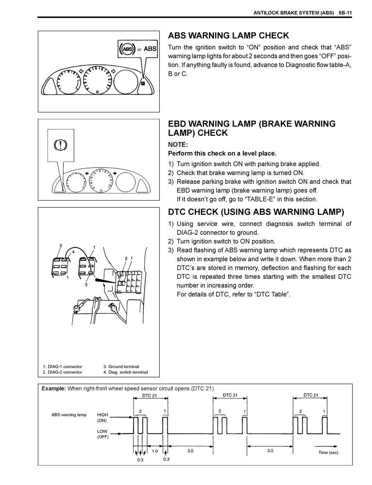

А так можно самопродиагностировать АБС и понять на что же она ругается.
Привет, а сам диагностировал ABS? а то попробовал как в инструкции замкнуть diag2 на землю и повернуть ключ, ниче не мигает. правда и абс не горит, но как написано должно 2 последние ошибки выдать.

я замыкал еще осенью, никаких ошибок не выдавало, это то меня и напрягло, поэтому подумал, что банально сгорел предохранитель

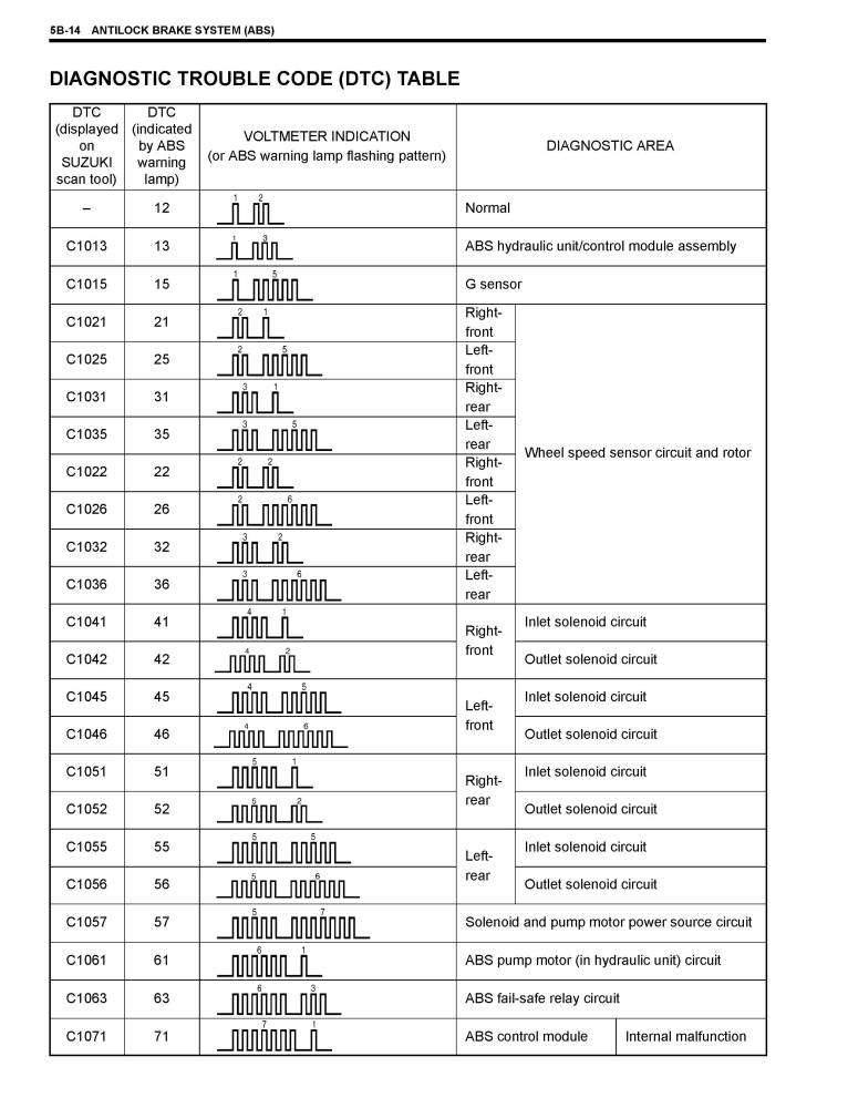

Сегодня проверил самодиагностику ABS, работает :D хотя не работает самодиагностиа мозгов двига, во вложении файл с видеозаписью как это выглядит. Типа с перемычкой поворачиваешь ключ в положение он, все лампы загораются, через пару секунд АБС гаснет и через 6 начинает отщелкивать коды. В моем случае отщелкивались коды 12 - типа все ок. :thumbsup:

Рылся по форуму так и не нашел, какие контакты надо замкнуть для диагностики абс, как смотреть?
amigos
28 Июль 2008
3,094
561
Дубна Московская область
Ответ: САМОДИГНОСТИКА АБС
Вот здесь смотри
http://www.suzuki-club.ru/forum/showthread.php?t=52669
показано какие контакты под капотом замыкать.
А в моем посте есть видео как лампа должна реагировать.

замкнул перемычку, а лампочка абс как горела так и горит
amigos
28 Июль 2008
3,094
561
т.е. поставил перемычку, повернул ключ зажигания в положение ON, все лампы загораются, и потом у тебя ABS не гаснет и не моргает ??? моргать начинает секунд через 6-10.

да, абс как горела так и горит.
подушка 5 раз моргнула и тоже гореть начинает
