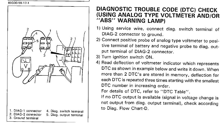

чтение кодов неисправностей ABS
Сначала контрольная лампа абс, то загоралась, то тухла. Теперь горит постоянно. Скачал английский мануал с этого сайта. Перемкнул как нарисовано контакты диагностического разъема, включил зажигание. Лампа абс как горела так и горит, кодов миганием не выдает. Пробовал как написано в мануале стереть коды неисправностей - не стирает, как только включаешь зажигание, лампа опять горит. Может в мануале ошибка?

Ответ: чтение кодов неисправностей ABS
Такая-же х...я!!!Сколько не перемыкал.толку ноль.Потом подумал сейчас как замкну что-нибудь и пипец.Решил подождать каких-нибудь более толковых разъяснений по этому поводу.Так что будем ждать.:thumbsdown:
У меня сама лампа ABS не мигала при этом. Кроме перемычки еще втыкал светодиод с резистором в другие 2 контакта (в мануале нарисовано в какие).
Cлушай дружище!!!если не трудно .как нибудь сфотай какие перемычки конкретно.
Может всетаки на сервис заехать, т.к. если не получается собственными силами то может попробовать через спец сканер.
ПО моему мнению похоже на КЗ, а может и предохранитель погорел. Если предик вынуть или система АБС не работает, то лампа горит.
Лучше смотреть мануал именно под свою модель и год, например под мою нет самодиагностики кодов ECU только через сканер. В мануале все хорошо описано, что куда замыкать.
Фотки нет, есть скриншот с мануала
Вместо вольтметра ставил светодиод с резистором, а перемычку оставлял как нарисовано? И какой светодиод и резистор по параметрам?
