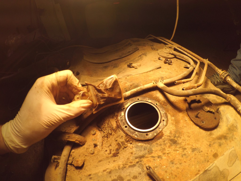

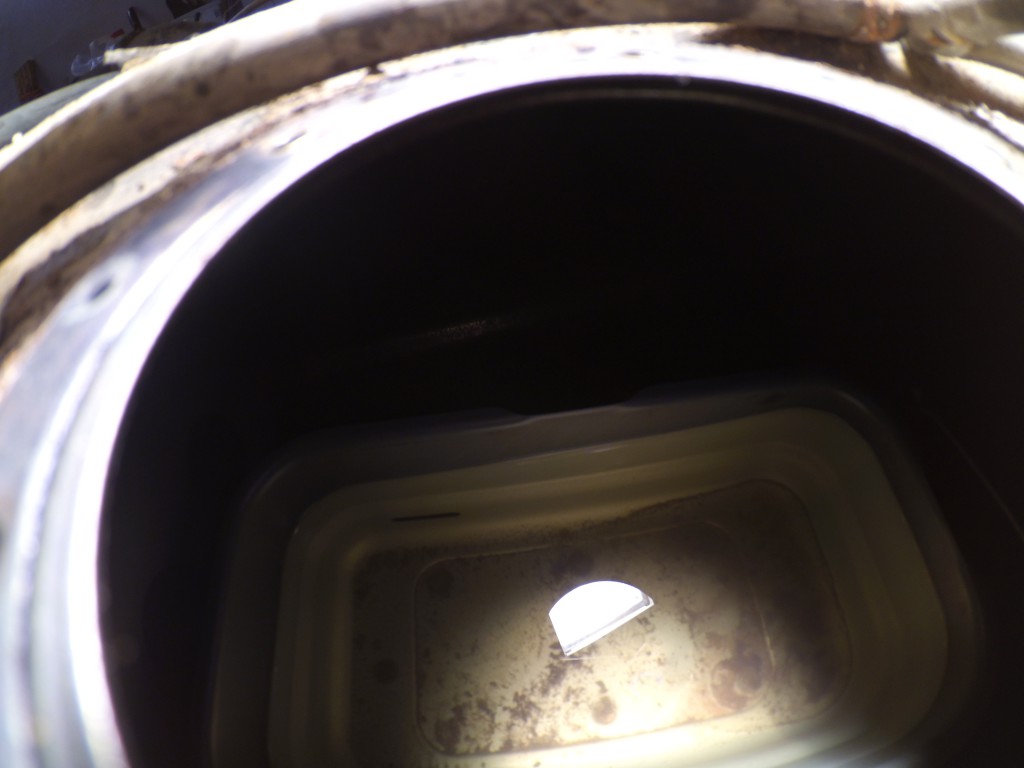

Внутри только "ванночка", перегородок нет. Я шприцем с длинной трубочкой откачал все пузыри воды и грязь, что смог.
Canibal_racing
3 Июнь 2014
SUZUKI CULTUS Двигатель G15A,16 клапанов с одним распредвалом,Коробка автомат(гидротрансформатор) AISIN 60-40 SN
andy-voit, Я промывал бак в отверстие куда устонавливается бензонасос.Промывал намотанной на палку марлей,там на самом деле перегородки и промыть много не получится.Так же не получилосл весь бензин слить и через заливную горловину пробовал и через отверстие для бензонасоса никак!Перегородки выполняют функцию стакана в котором с обратки топливо сливается,за счет чего охлаждается бензонасос,грязи там много и грязь очень плотная сетку забивает сильно.[DOUBLEPOST=1465150832,1465150758][/DOUBLEPOST]Я остатки топлива с гряздю грушей медицинской выкачал

Что-то я засомневался в своих словах. Начинаю припоминать небольшие перегородки, но они больше похожи на ребра жесткости. Возможно их можно считать перегородками, но немного почистить бак они не мешают.

KillBill, так и получается перегородки небольшие (маленькая ванночка в баке)Я там все промыл а дальше уже никак.А по поводу баков незнаю култус как на аватаре но я на мануалах смотрел там 3-4 варианта топливной системы все разные

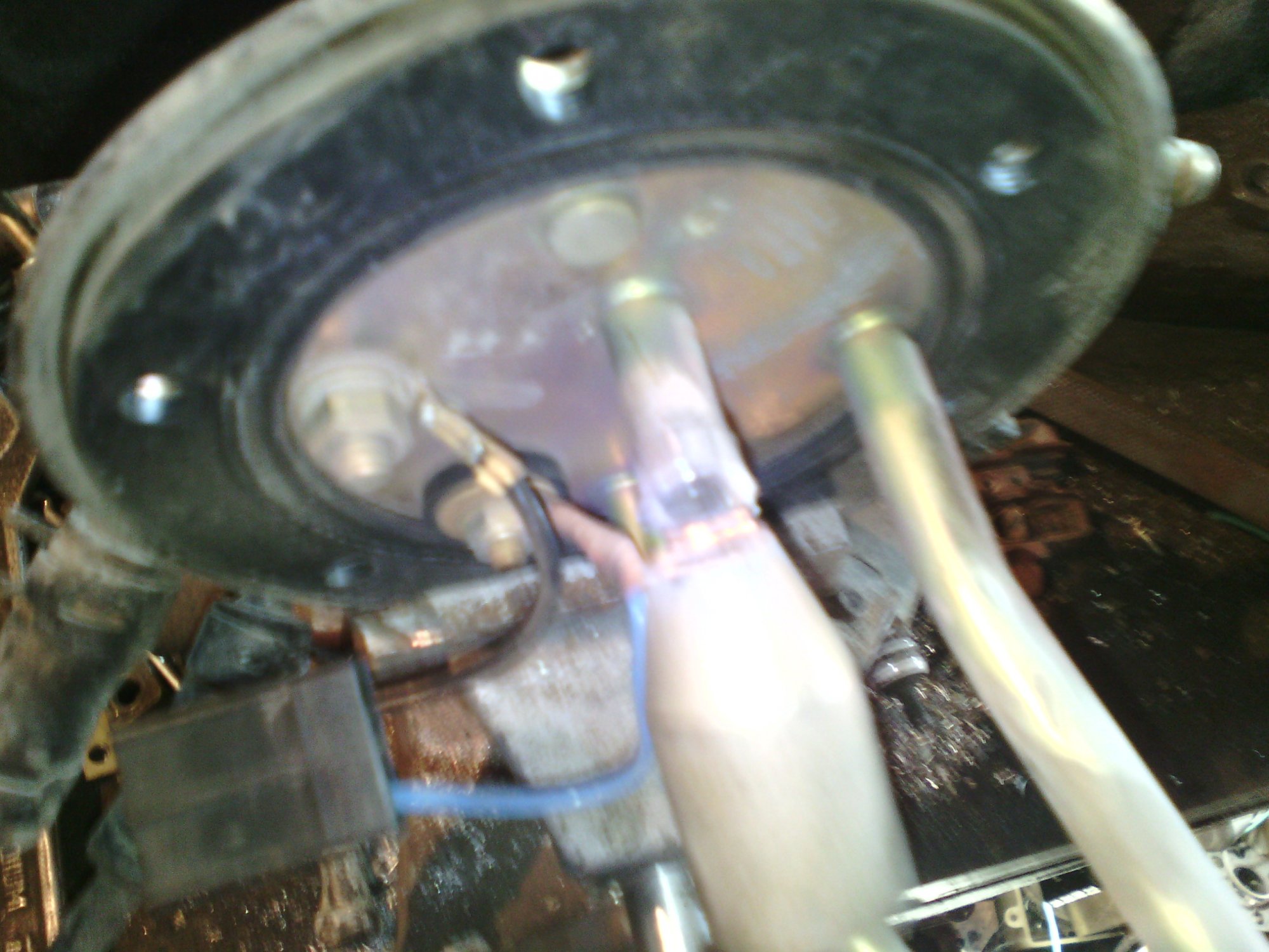

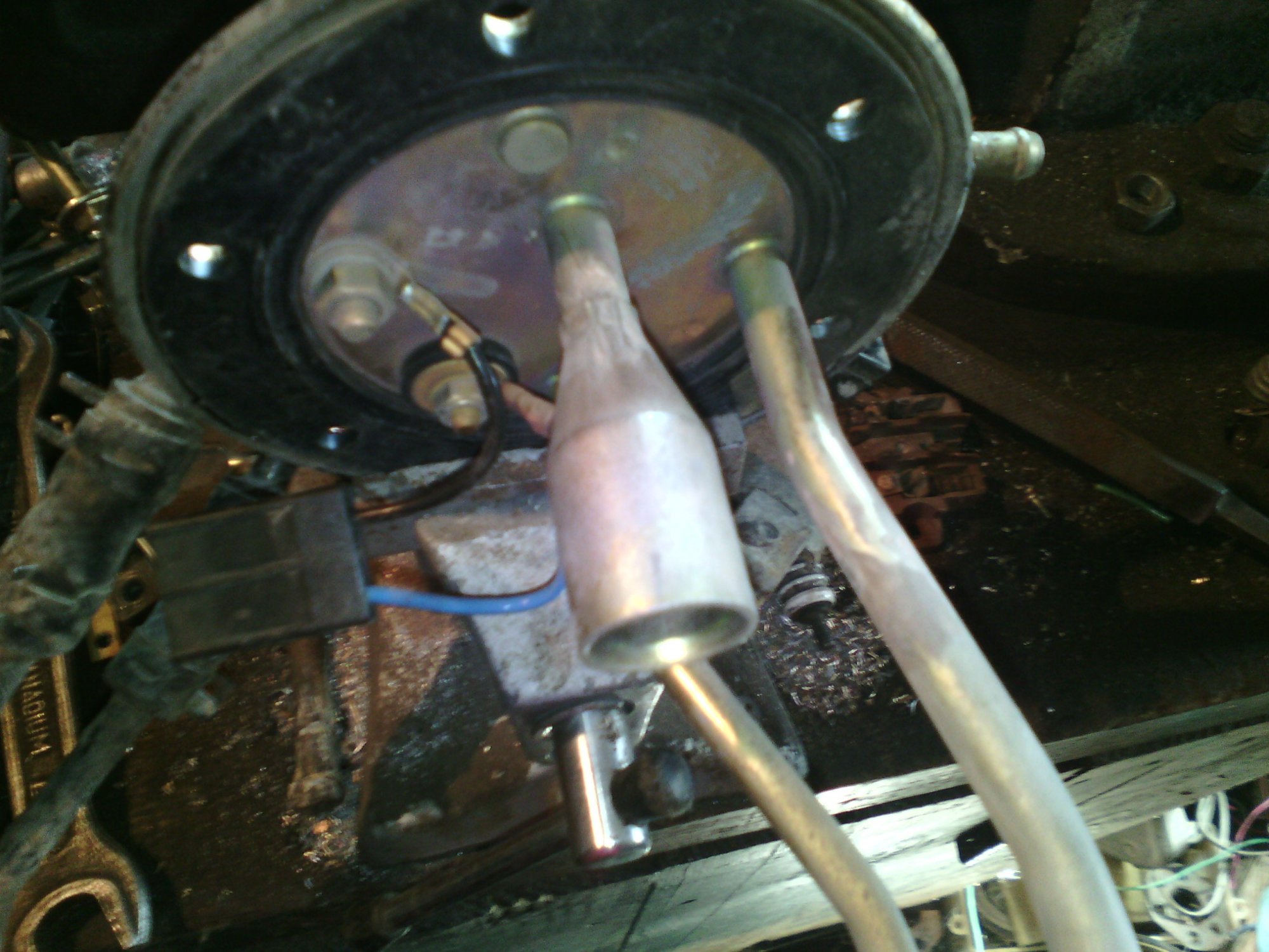

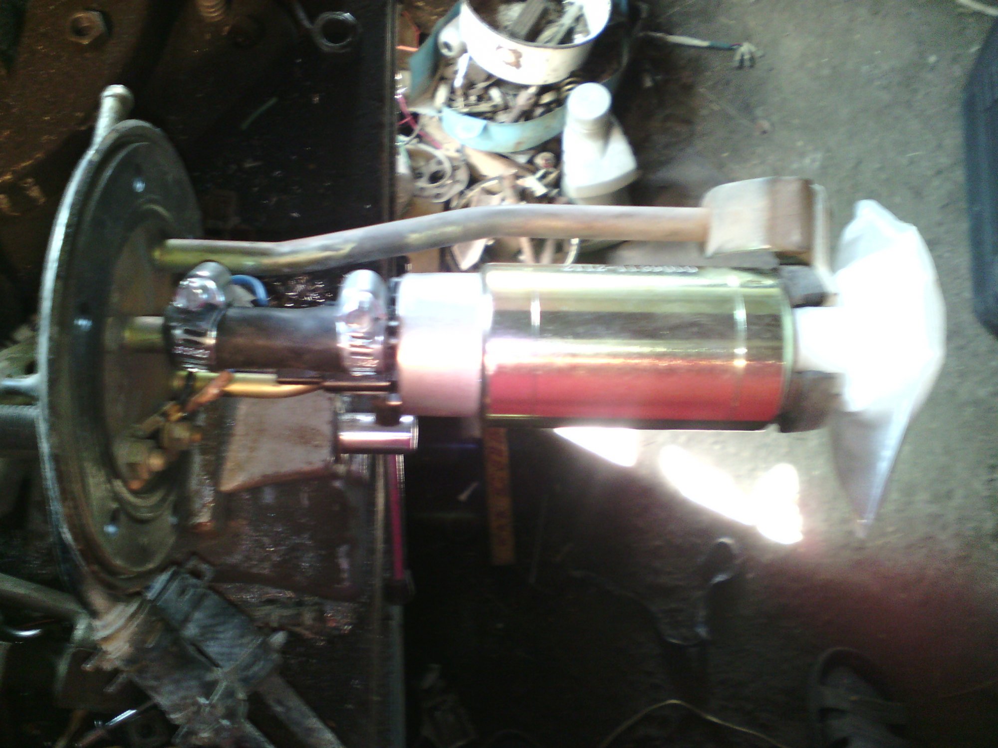

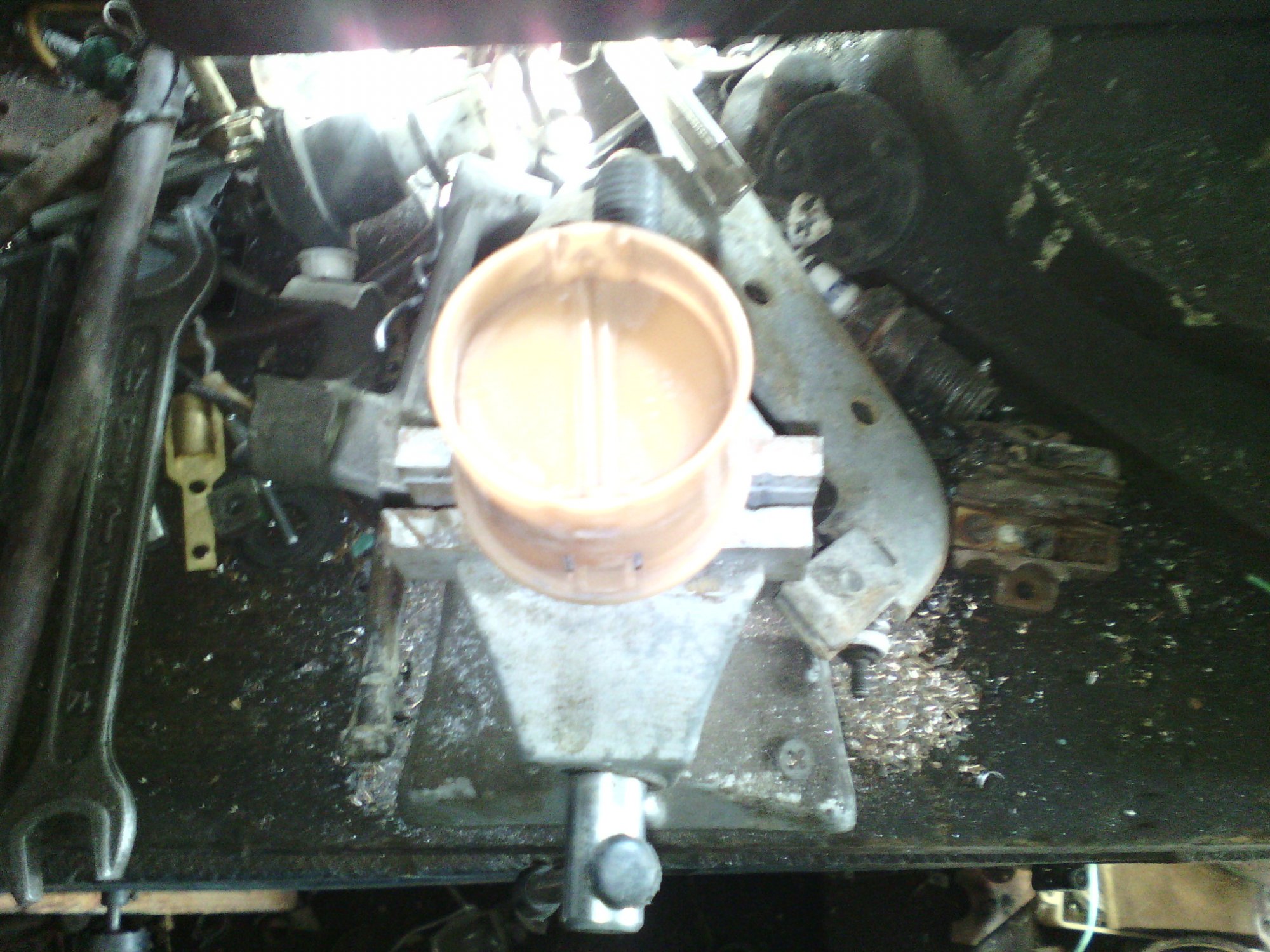

вчера умер бензонасос.1.5-2 часа работы вместе с поездкой за новым.судя по сеточке и креплению насоса стоял ещё родной.умер мгновено,супруга заглушила-завести не смогла,домой на шнурке!при установке насоса от ваз10 мне не понравился выход с насоса отлитый ёршиком под шланг,по этому грибок куда входит носик насоса был ампутирован болгаркой,соединил на шланг с хомутами.извлечённый старый насос при подаче на прямую напруги молчал.при лёгком ударе молоточком-ожил!вскрытие показало протёртые до пластика лепестки коллектора,щёткам ещё бы работать и работать!на входе в бак стоит лепестковый клапан(2 последних фото)

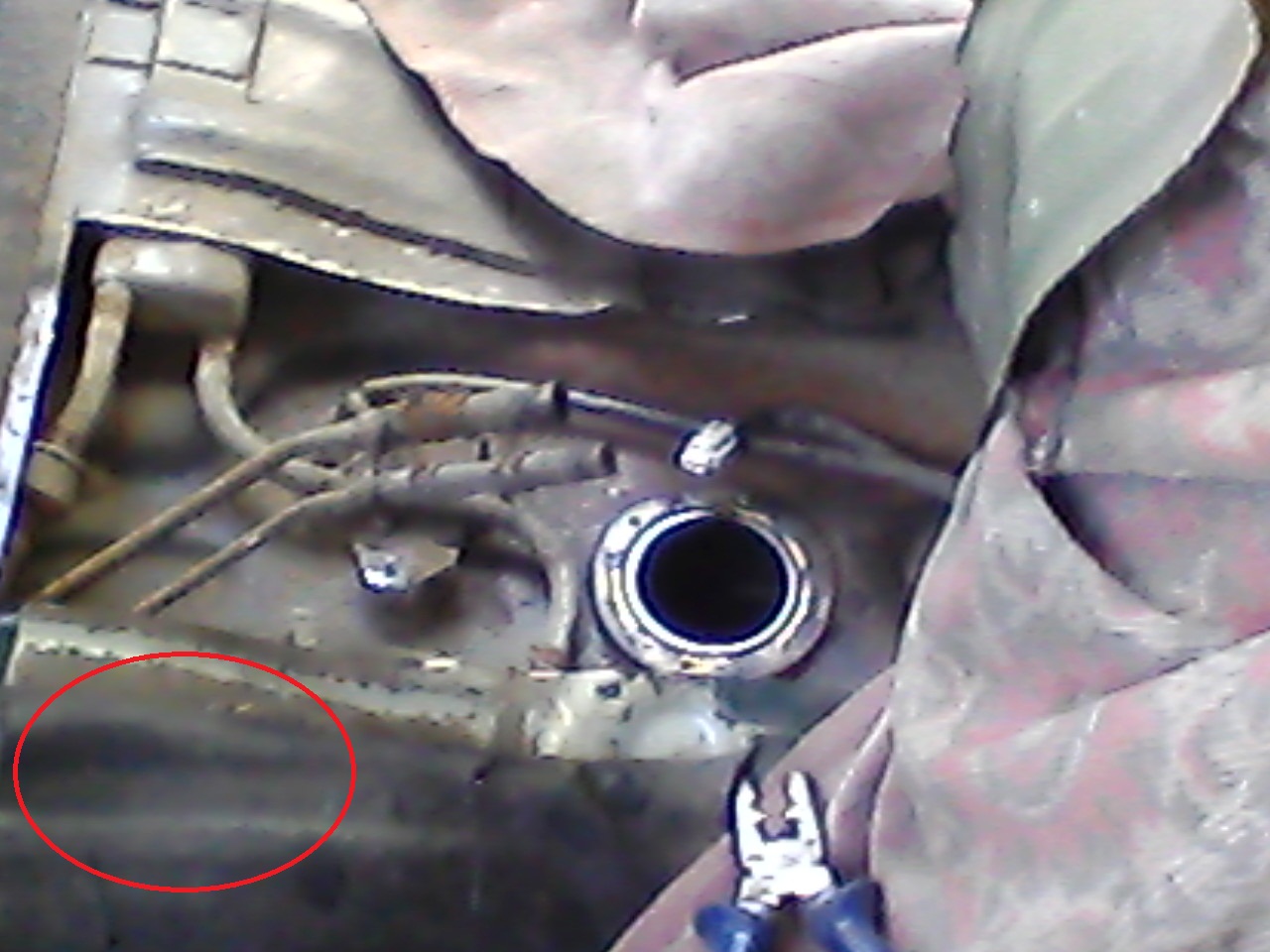

Вчера поехал в Волоколамск-130 км в 1 сторону,обратно шел 130-140,ближе к Москве появились провалы,они и раньше иногда появлялись,обычно в жаркую погоду и при пустом баке.Я так уже понял что в топливной проблема есть поэтому новый топливный фильтр и насос от инжекторной 10-ки лежали в багажнике,вобщем доехать я доехал хотя пару раз было ощущение что все приехали.С утра полез делать.Выпилил под задним сиденьем окно над насосом как многие выше описывали,там один нюанс есть,надо болгаркой очень аккуратно резать,иначе можно попасть на пластмассовый абсорбер обратки,я его чирканул диском но не прорезал по счастью.Отвернулся насос нормально,снял трубки вынул,а там ТАКОЕ:
[DOUBLEPOST=1466948173,1466947728][/DOUBLEPOST]помыл карбклинером,решил насос старый оставить,но посмотрел с 10-м никаких различий,поменял заодно и фильтр топливный. машина полетела,извиняюсь заранее за фото,снимал грязными руками и китайским смартфоном

вот не уточнил, что у тебя передний привод!на 4вд насос в левом углу бака по ходу авто.жестоко ты её вскрыл!:banghead:,почти" распил"получился.

привод передний.а чем жестко то? нормально вскрыл не консервным ножом ведь или мультитулом например.народ выше также вскрывал

нормально вскрыл[/quot абы вам было удобно! но дырочку можно и поменьше,да и не так часто туда лазить,я и бак из под машины не вытаскивал,открутил-наклонил-вытащил насос,правда с ямы

была бы яма может и бак бы снял,хотя тогда работы в 3 раза больше делать бы пришлось и нет уверенности что все открутилось бы без потерь,а так болгарка и 10 минут работы.точное место где стоит насос не знал поэтому и вырезал так

Выше был описан способ замены топливного насоса, не снимая бака. У меня Suzuki Cultus Wagoon (2000г). Попробовал, всё получилось. А именно:
под задним сидением, в полу ровно посередине зубилом и молотком вырезаем люк. Место для люка видно как выпуклость. Работы на 10 минут. Столько же на замену насоса. Вот и всё!
