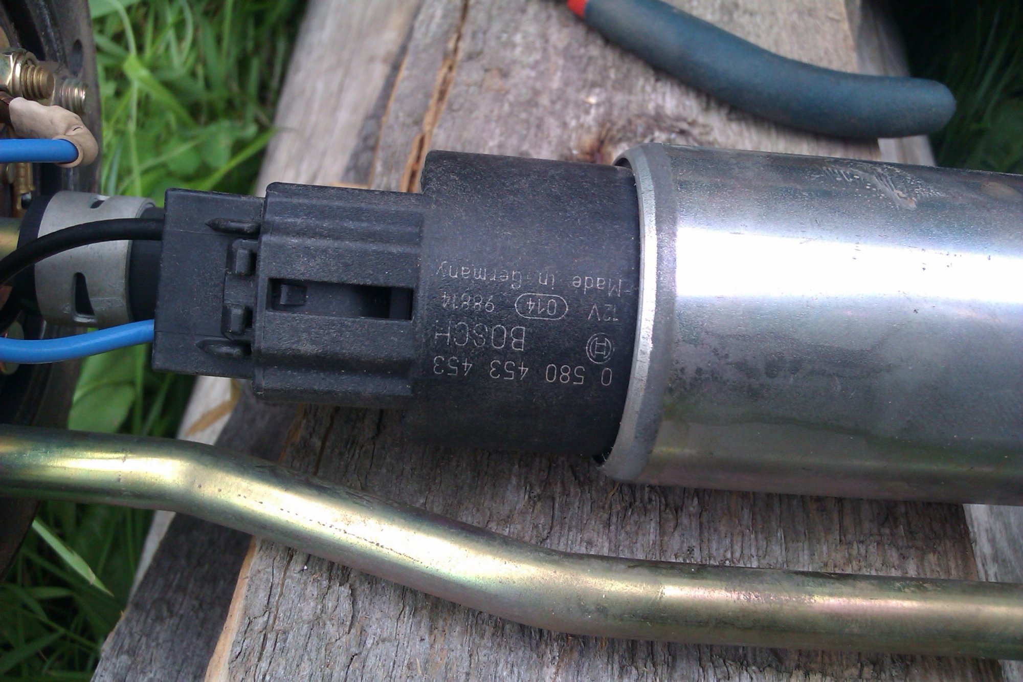

У меня старый насос стал жрать 11 Ампер вместо 4А и стал перегорять предохранитель F1. Никаких проблем с дерганьем из-за насоса у меня не было. Поставил от десятки мотор фирмы Weber т.к. бошевских не было.

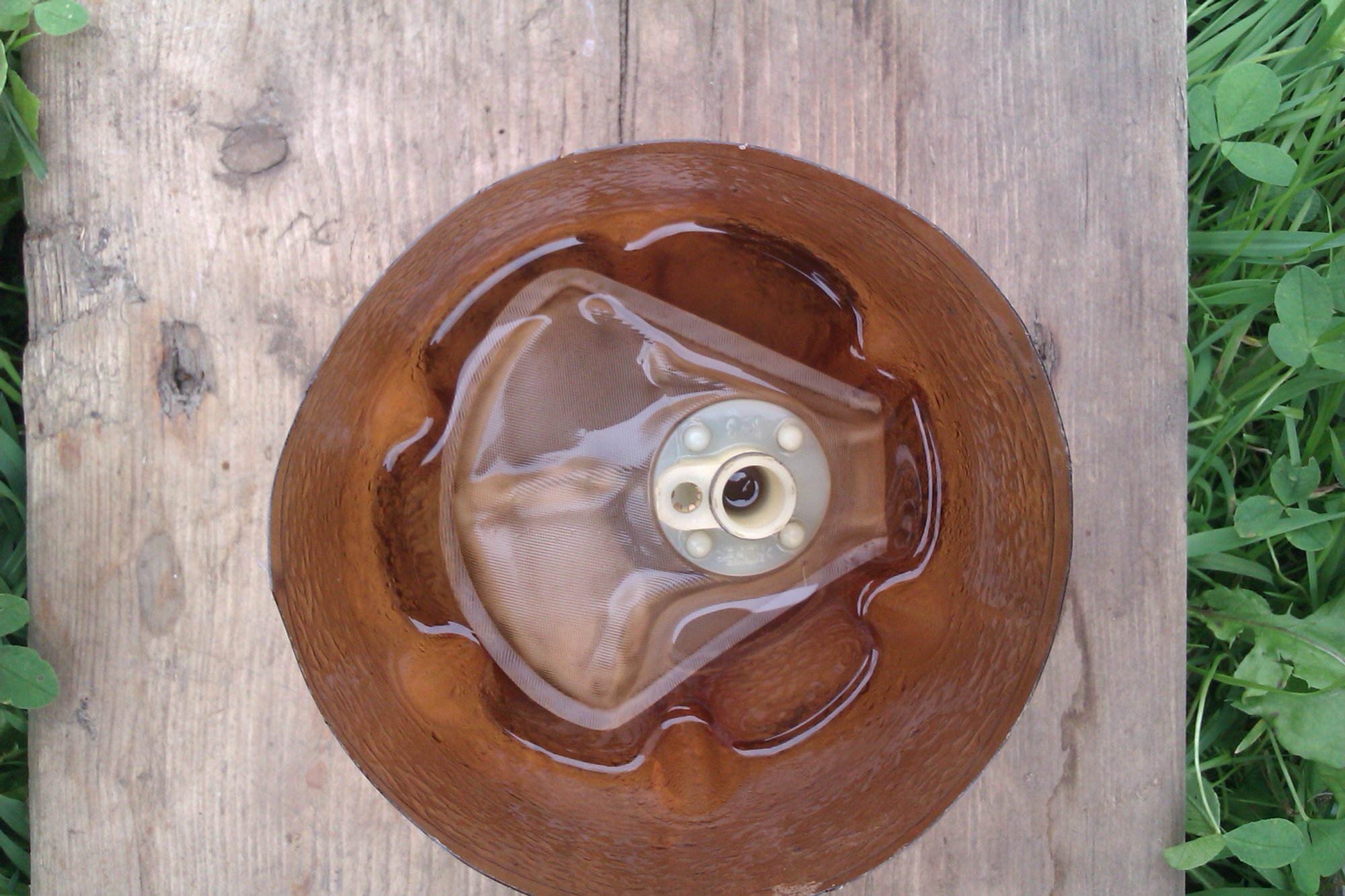

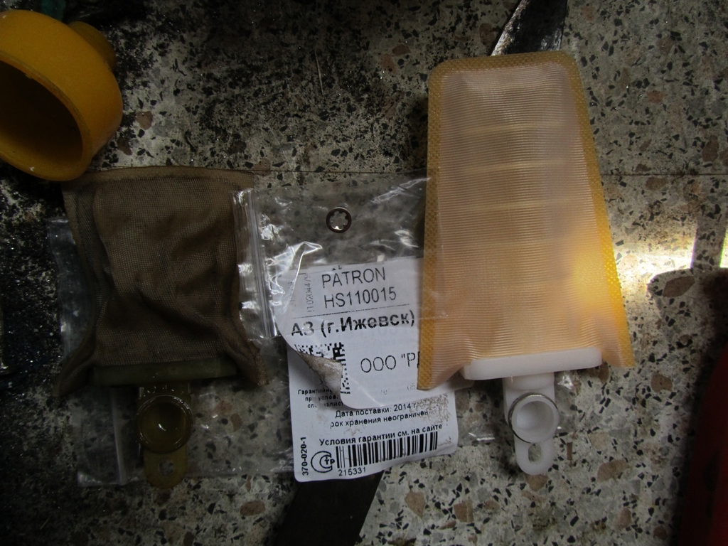

А что значит именно здох??? Если были подозрения что из-за неподачи топлива, то крайне рекомендую заменить бензонасос вместе с сеткой (обычно сетка прилагается к бензонасосу) например на Бошевкий для 10-ки и докупи бензошланг.
Лучше заменить и забыть о нем.

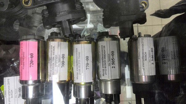

подскажи на 4 вд хочу поставить бошевский от десятки бензонасос как тут все и советуют , однако в начале темы была информация что якобы на полноприводной версии два насоса ?? это действительно так?
володья
suzuki cultus crescent 4wd 1997 G16 УНИВЕРСАЛ
3 Июль 2011
Киров
Да на полноприводный их действительно 2 . Первый насос качает из одной половины бака в другую а второй насос по магистрали в топливную рампу эти насосы разные тот что в рамп
у подходит от десятки

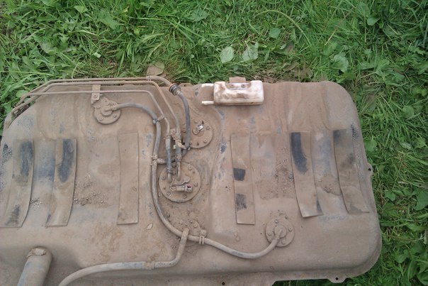

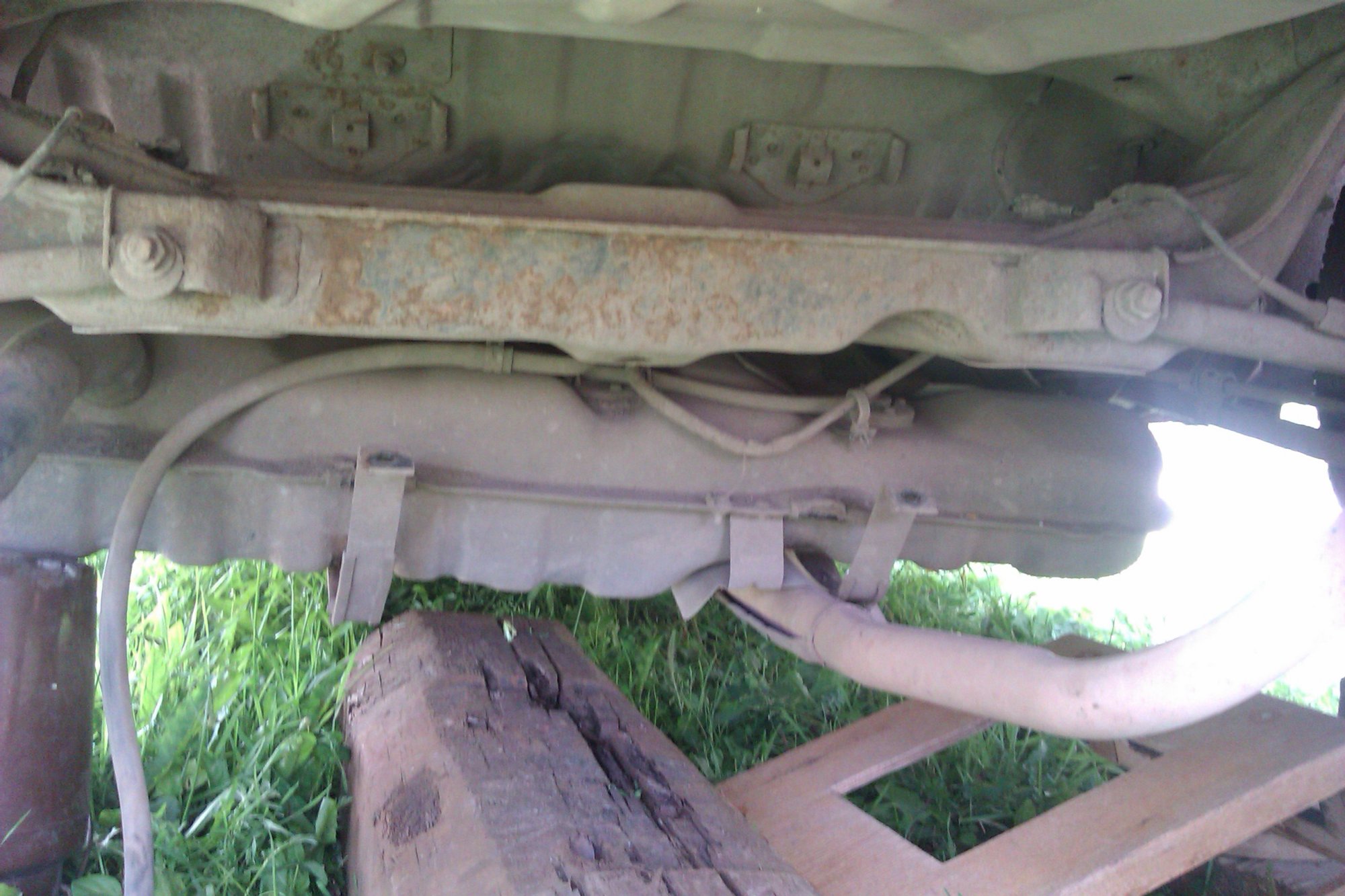

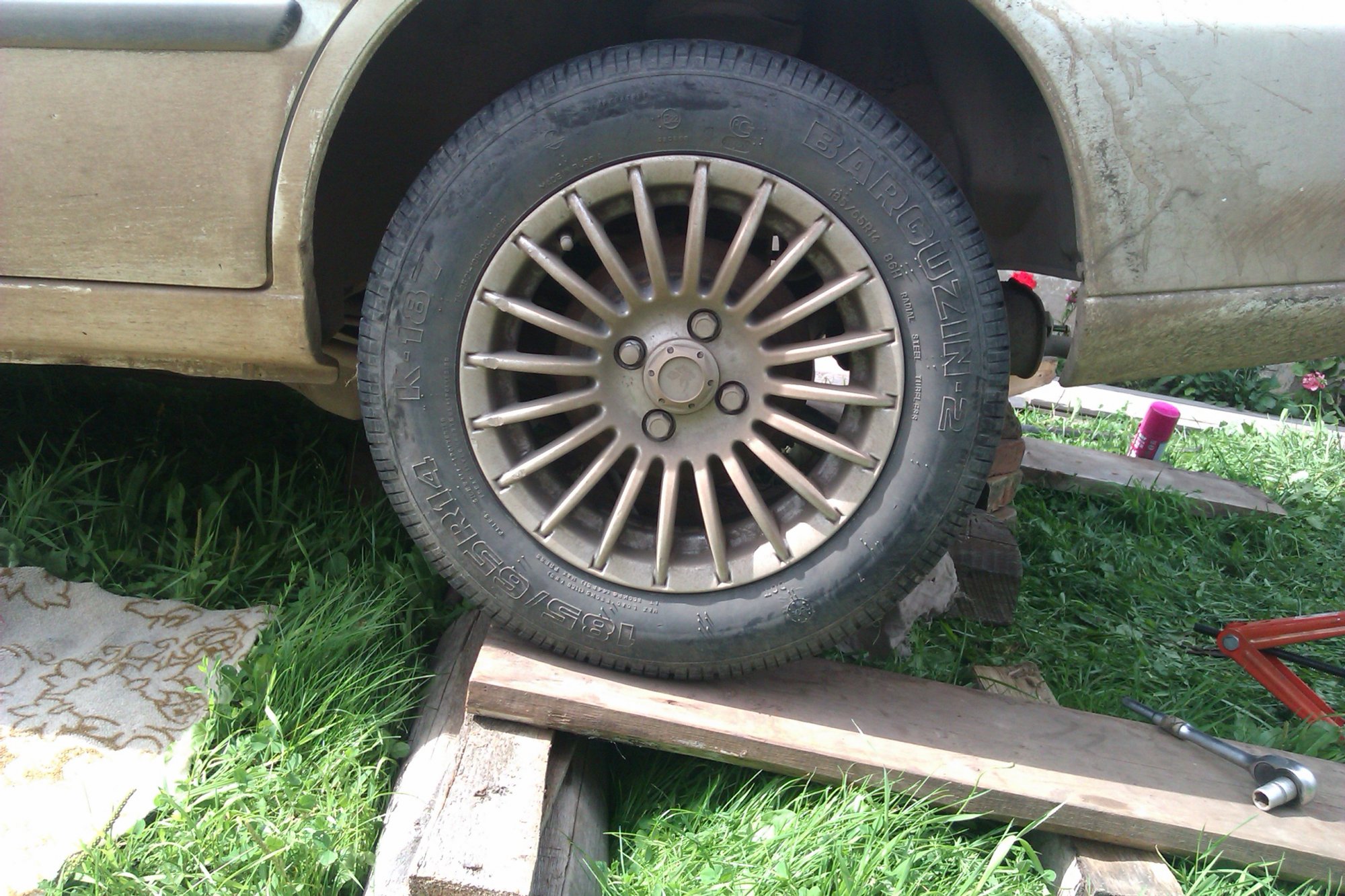

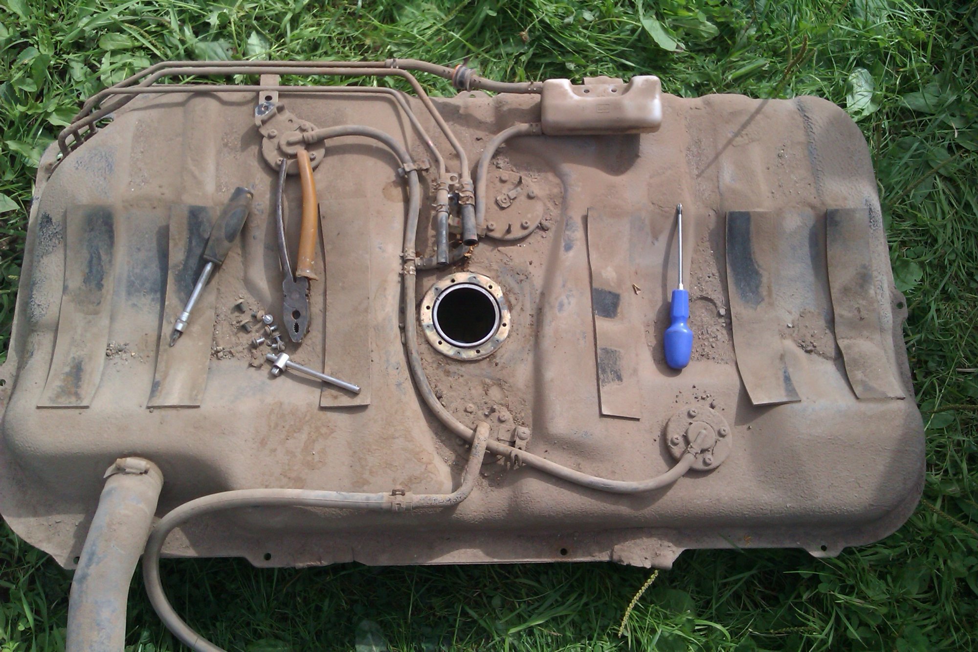

Я снимал бензобак практически в полевых условиях нужно всего 2 доски пару брусков или кирпичей и набор инструмента.Вся работа неспеша заняла пол дня,с промывкой сетки бензонасоса.Фильтр желательно было бы заменить , но так как я не знал какой бензонасос у меня стоит решил посмотреть и при необходимости его промыть.[DOUBLEPOST=1460664057,1460662730][/DOUBLEPOST]При осмотре топливной системы обнаружил треснутый корпус сепаратора, в каталоге называется ответвитель- 8941160G00.Я думаю у меня в бак через эту трещину попадала пыль,влага.Боченок этот я убрал шланги соединил на прямую.Хотел бы узнать были у кого нибудь подобные неисправности?И почему этот ответвитель лопнул?После того как все собрал прокатился до заправки км 15 при открытии крышки заливной горловины услышал шипение сек 5-7.Может корпус лопнуть из-за избыточного давления в топливной системе, и какой клапан должен отвечать за стравливание избыточного давления?В крышке бензобака клапана нет!

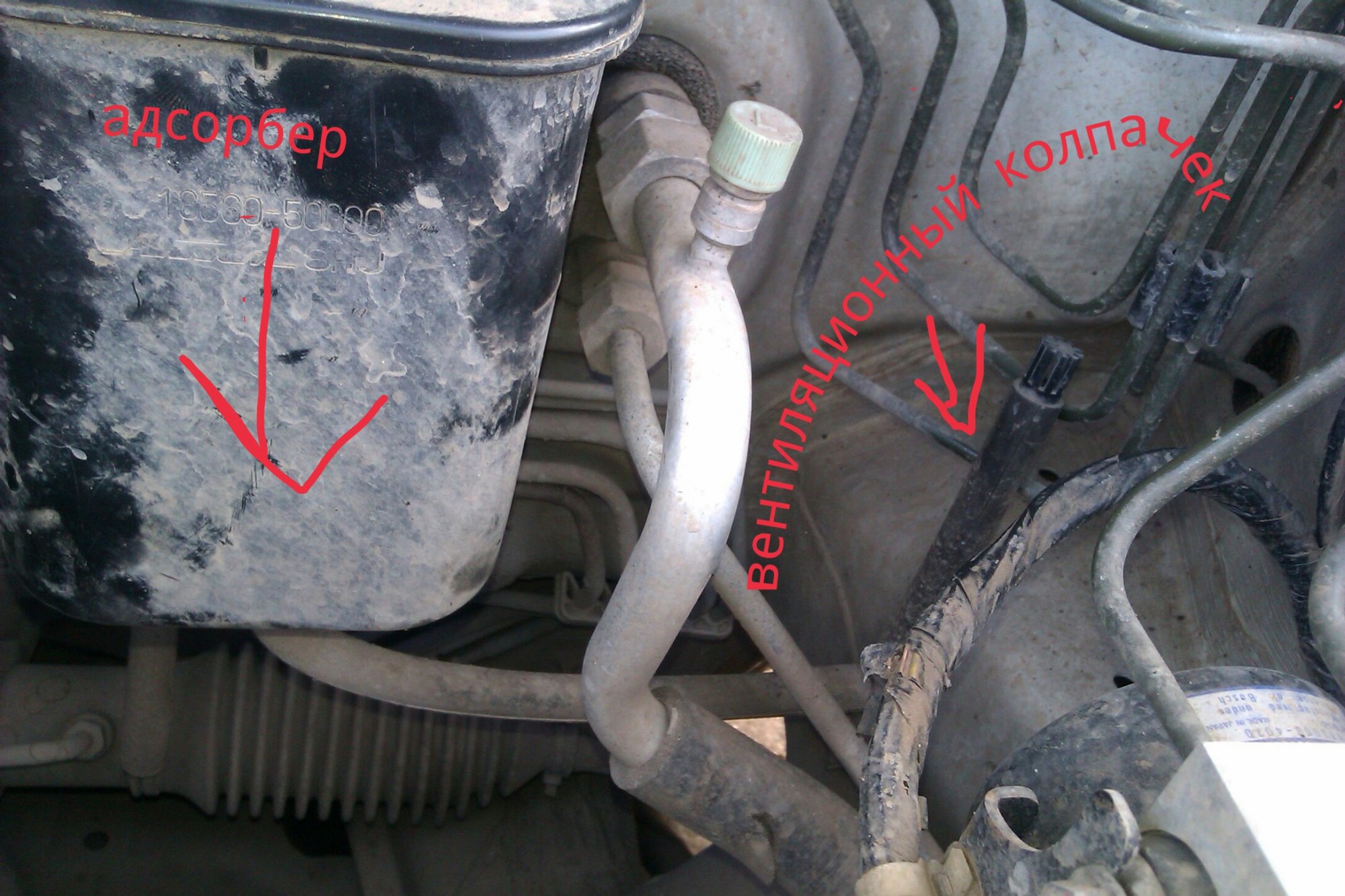

а указать что за агрегат у Вас не судьба видимо, по шипению, говорят,что надо менять крышку бензобака, у самого так же шипит,только так и не понял, разрежение у меня или давление в баке. Насос видимо у Вас уже меняли, раз bosch стоит

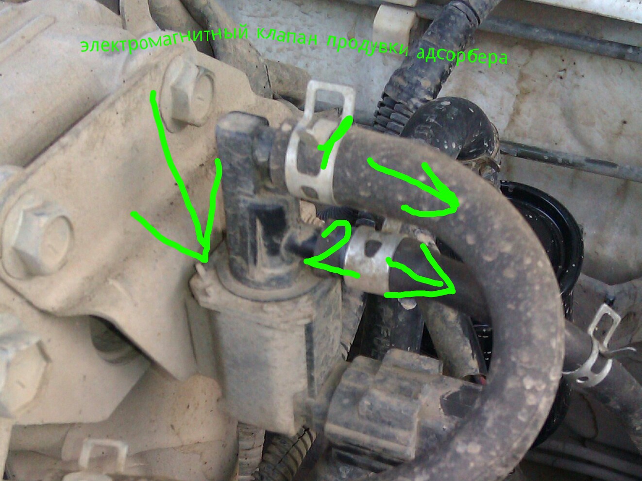

Не, крышка там без всяких клапанов. Адсорбер надо менять или ремонтировать (рецепты есть в интернете). Под капотом стоит черная такая большая коробочка. Внутри уголь активированный, фильтры и клапана. Туда же подходит воздушная трубка из горловины бензобака
P.S: а подробнее можно описать процесс снятия-зачем и куда бруски и кирпичи, как болты легко ли отворачивать, в полевых условиях это как-просто на плоскости, без ямы?

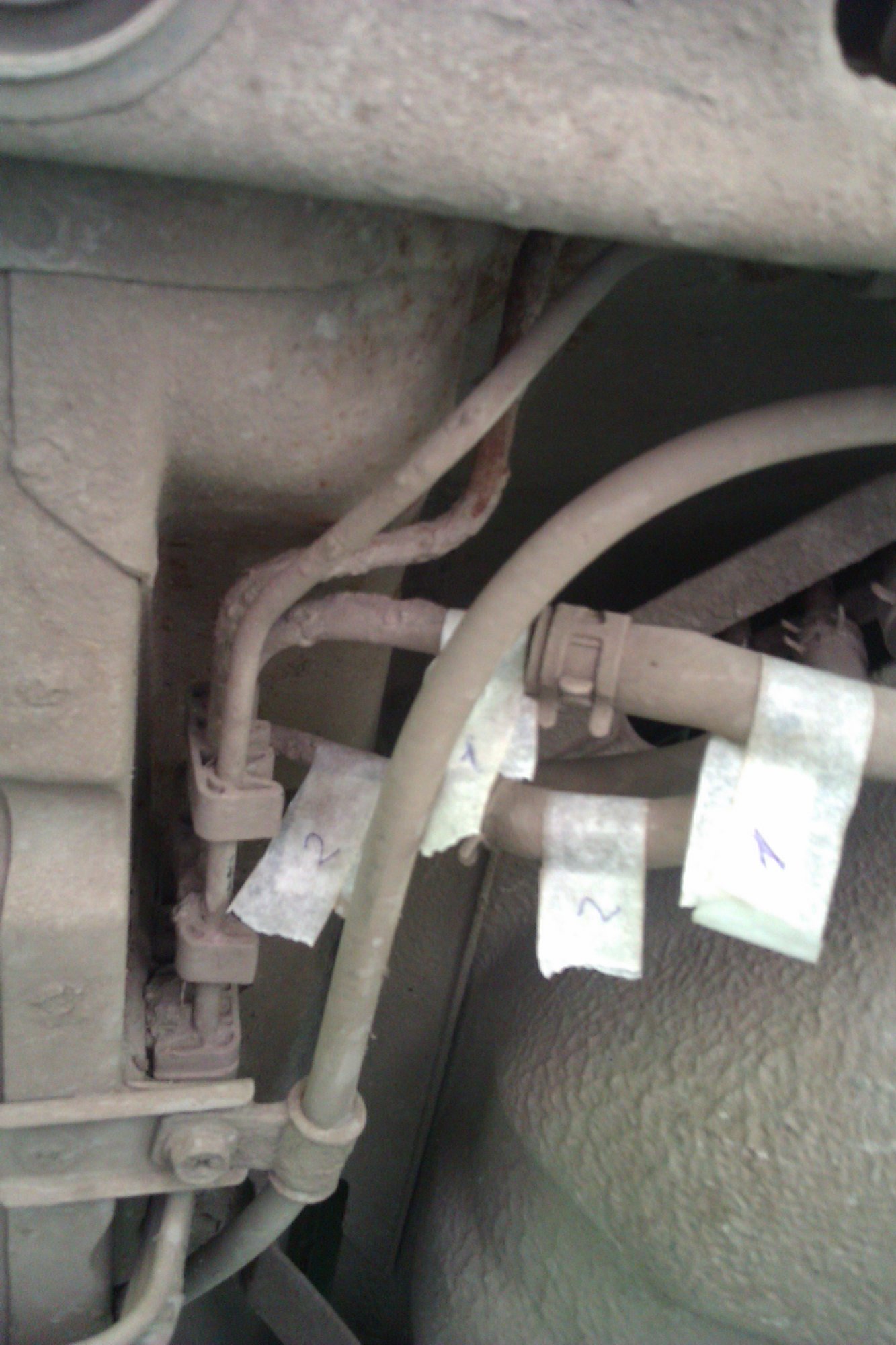

Авто сузуки култус,мотор G15A.Процесс снятия бензобака-подложил перед задними колесами бруски сантиметров 30 сверху две доски 4-5 см,длинной см 50.Затем заехал задними колесами на всю эту конструкцию поставил машину на ручник кпп режим паркинг,скинул клемму с аккумулятора,трубки что идут от бака пронумеровал и подписал,чтобы не перепутать.Ослабил крепления бака со стороны заднего бампера,подданкратил бак по центру и открутил крепления.Снимал и ставил один в баке было около 10 литров бензина.[DOUBLEPOST=1460732310,1460713718][/DOUBLEPOST]Нашел фото вид сбоку,с толщиной брусков соврал,толщина около 15 см по средине под бак тоже подставил брусок,домкрат использовал обычный ромб(вроде бы так называется).На фото домкрат видно оранжевого цвета.На втором фото видно открученные крепления бензобака.Еще забыл написать нужно снимать глушитель с резиновых держателей системы выпуска.Чтобы не повредить выхлопную систему под глушитель тоже подложил доску,затем опустил бак чтобы была возможность добраться до клемм на бензонасосе и до хомута удерживающего резиновый патрубок заливной горловины.Зафиксировал левую сторону бензобака подставив кирпич торцом левая сторона лежит на выхлопе,домкрат убирается и бак достается на зад без особых усилий.Было бы легче если бы топлива в баке оказалось меньше.Некуда было слить,была только 5 литровая пластиковая бутылка.По этому бак промыть не получилось и топливо целиком слить тоже было некуда.По поводу бензонасоса незнаю почему все пишут BOSHC общался с продавцами в магазине говорят что должны подойти и более дешевые аналоги от ваз 2110 варианты возможны от 700 р.В ближайшее время мне предстоит замена насоса планирую поставить вариант попроще.

и посмотреть адсорбер может из-за него
Кстати, интересно, возможна ли замена скажем, на более дешевый аналог, от ваза например...( я правда не знаю, есть ли на вазе абсорбер_)

Почитал тему,инфа очень полезна.Сам вчера снимал адсорбер продувается во все стороны легко.Не чувствуется что там есть какие то клапана,может кто разбирал адсорбер сузуки.Мои фото[DOUBLEPOST=1460971834,1460970876][/DOUBLEPOST]Попробую проверить на исправность клапан продувки адсорбера может причина всех моих бед(фото 2).Так же хочу проверить регулятор давления топлива,может ли такое быть что регулятор заклинило в открытом положении и большая часть топлива уходит по обратке в бак,а не в рампу-фото 1,под цифрой 1 сам клапан,2 трубка обратки.

у меня тоже адсорбер продувается, и клапан срабатывает, но бак шипит, а когда литров 5 остаётся ещё и пахнет немного бензом
а сама трубка, от абсорбера до горловины бензобака-продувается?

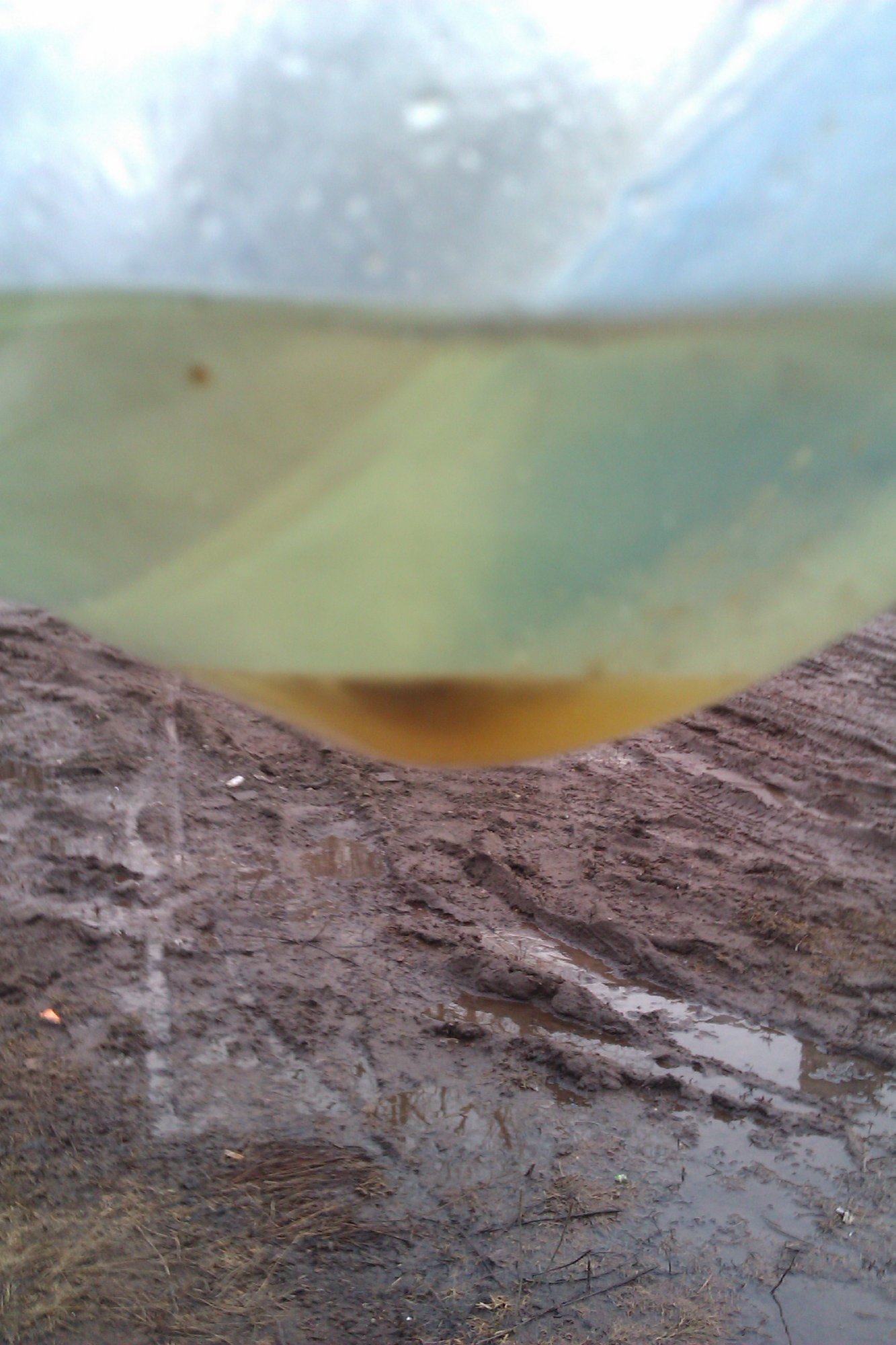

У меня вода в фильтре была,бак промыть пока возможности нет,советовали залить спирт 1 литр спирта на 10 бензина,чтобы воду из топливной системы выгнать.На днях попробую датчик проверить,если правильно понимаю при выкл зажигании он (продувки адсорбера)закрыт,при вкл открывается и начинается продувка адсорбера в впускной коллектор.Как проверить исправность регулятора давления?

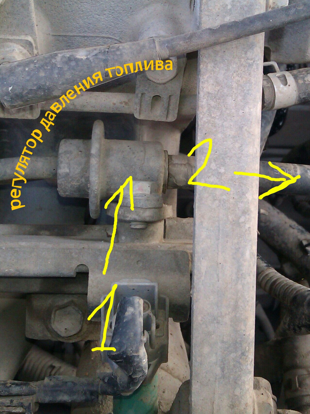

Боюсь что только заменой на заведомо исправный

Посмотрел ролик про то как бензонасос охлаждается топливом с обратки,бензонасос помещен в специальную пластиковую колбу.У меня 2 вопроса:
1.У сузуки култус,балено шли насосы в колбе?(у меня такой колбы не было)
2.Может в отверстие под бензонасос войти отечественный в сборе с колбой?
Может быть это продлило работу насоса и улучшило охлаждение его в жару?
когда манометр подключишь тогда и увидишь,

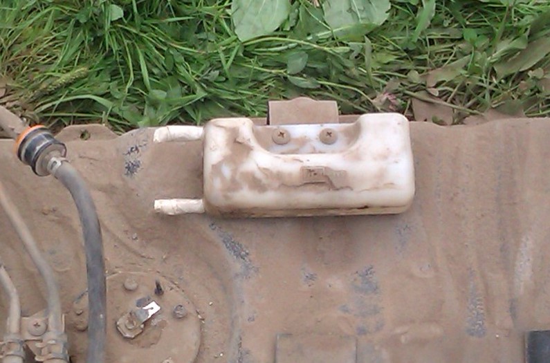

в теории да, мой пока терпит, издевательства ,[DOUBLEPOST=1461059765,1461059633][/DOUBLEPOST]Canibal_racing, эту хрень белую на баке, можно на эпоксидку посадить, или хороший герметик

Александр,я не хочу ее обратно ставить,эту же функцию адсорбер выполняет-улавливает пары бензина и продувает эти пары во впускной колектор.

Если не ошибаюсь улавливает пары и отводит обратно в бак,крепится к тройнику.Один шланг к горловине бензобака(типа вениляция),второй на адсорбер шланг.Когда машина не работает пары из бака в атсорбере скапливаются.Вроде такая конструкция!
