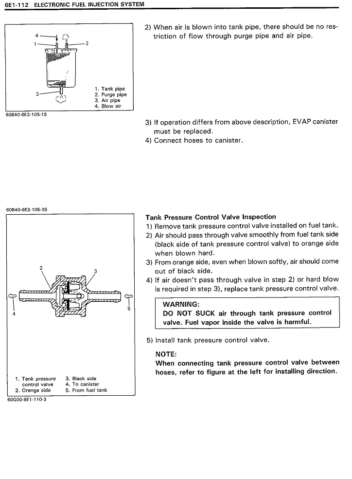

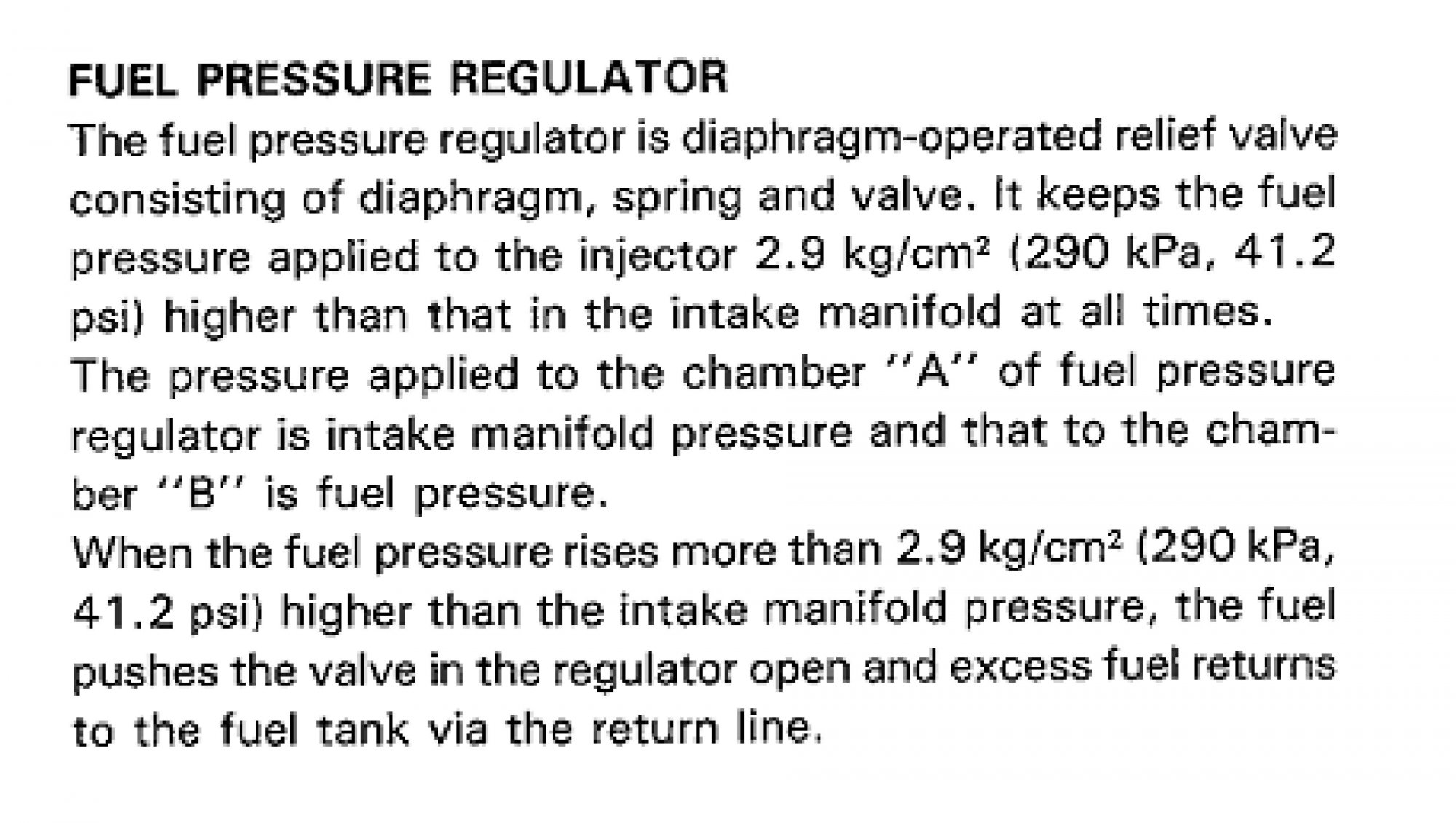

кто ищет тот найдёт, вот что говорит мой мануал fuel pom.jpg fue.jpg [DOUBLEPOST=1461257290,1461257136][/DOUBLEPOST]выходит, что не более 2.9[DOUBLEPOST=1461257547][/DOUBLEPOST]
может производительность может немного изменяться от фирмы изготовителя?
конечно может, как правило любой (стандартный те что на наши тазы ставят) покупают и не парятся, у нас же гоночный болид, нам 4-5 очков не надо

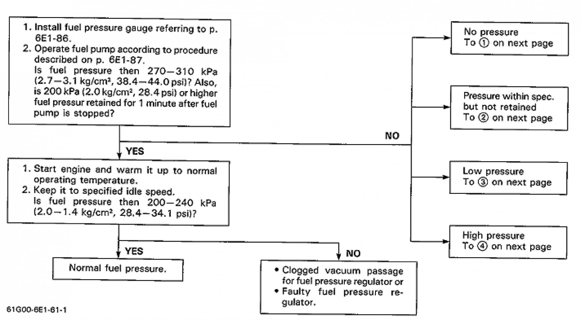

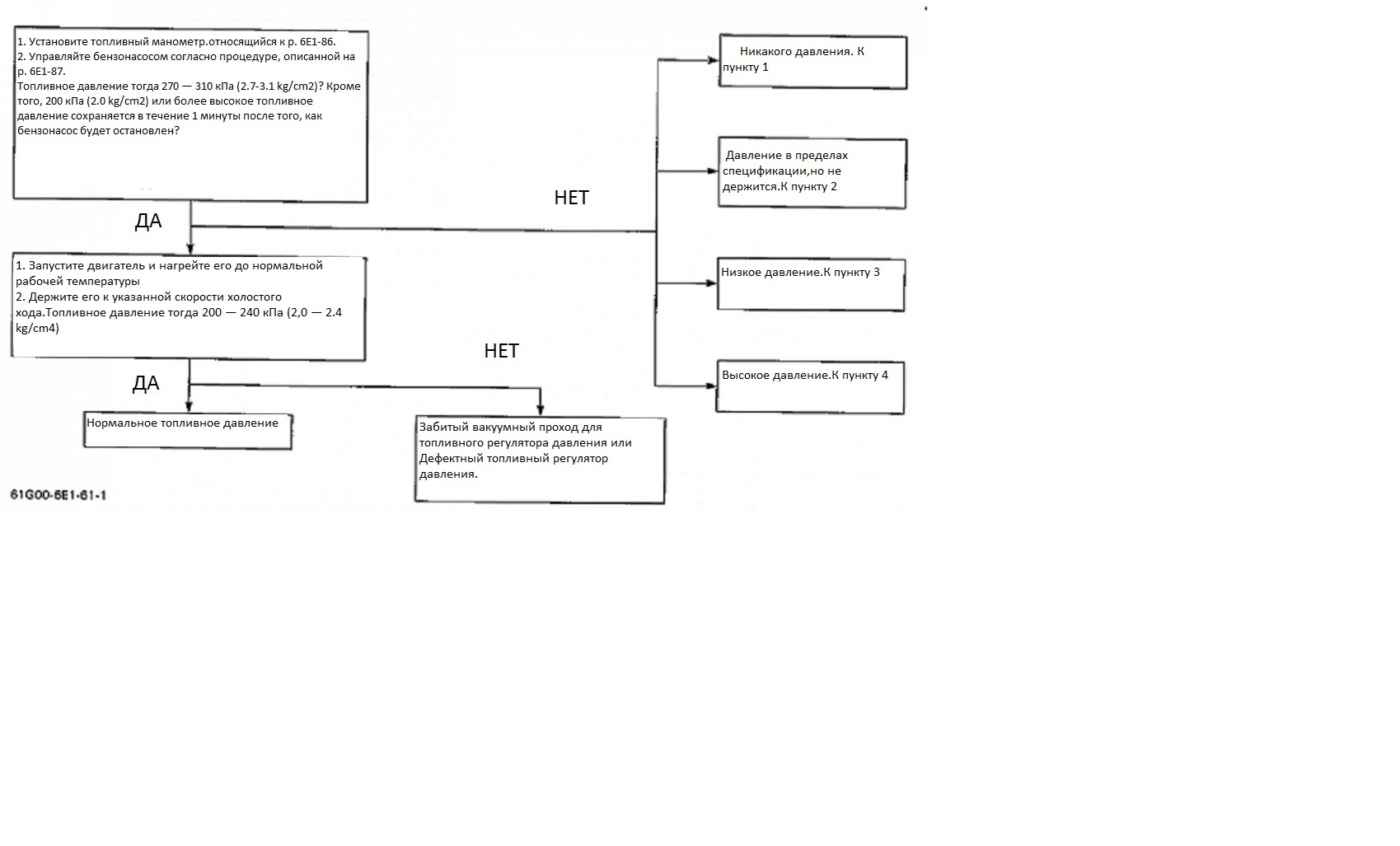

.Вот вариант проверки давления в рампе на отечественных авто примерно те же параметры. 2,5 на холостых 2,9-3,0 при повышении оборотов.[DOUBLEPOST=1461265514,1461264755][/DOUBLEPOST]Alexpe1, подскажи если есть информация в мануале как проверить напряжение на фишке клапана продувки адсорбера.Я на своей проверял,при вкл зажигания напряжения нет,при повышении оборотов примерно до 2500 меньше 1 вольта.При подключении клапана на прямую к 12 вольт он открывается полностью слышен щелчек и повышение оборотов.У меня книга по баленам информации мало.не могу устранить причину скукоживания бака.Адсорбер продувается клапан продувки адсорбера закрыт,может клапан подачи топлива не работает?Есть ли у нас золотник для подключения манометра в рампе?

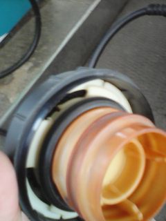

[DOUBLEPOST=1461276244,1461276009][/DOUBLEPOST]всё же в крышке клапан должен быть[DOUBLEPOST=1461319368][/DOUBLEPOST]и если он тот, что №1, не фурычит, получается избыточный вакуум, у меня вроде всасывает воздух, когда откручиваешь крышку, хотя пробовал закручивать её не до конца, особо поведение авто не менялось от слова совсем.

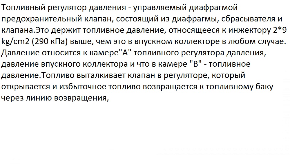

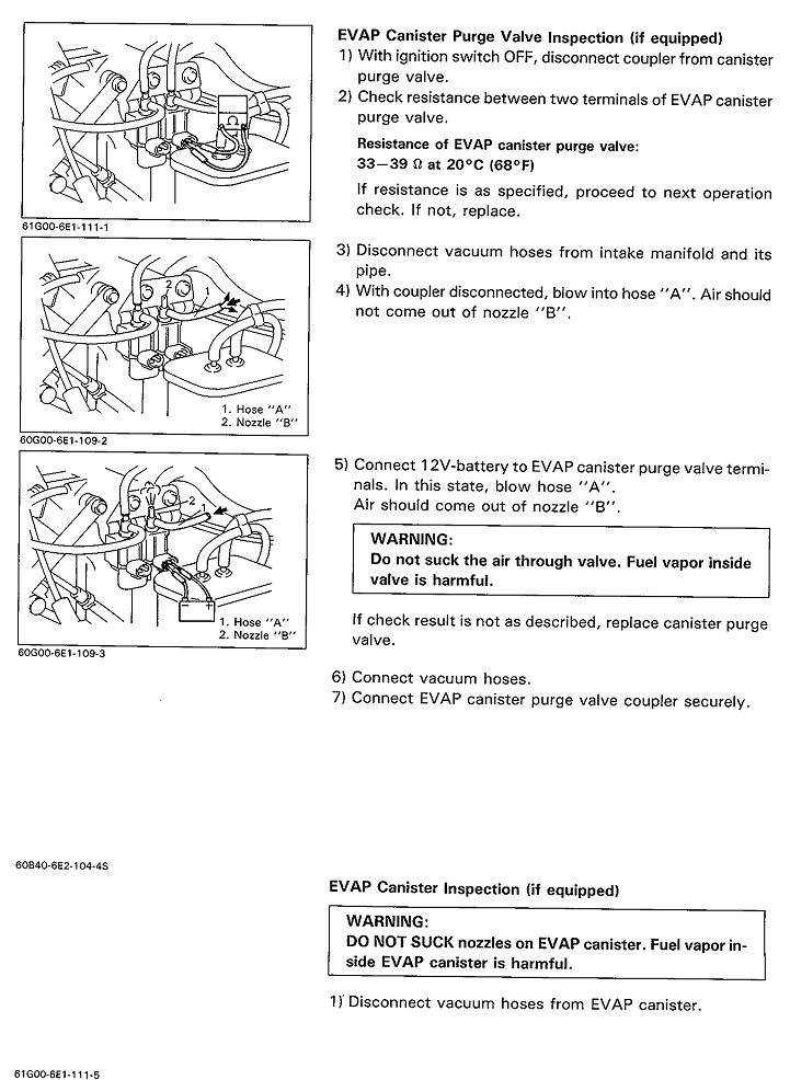

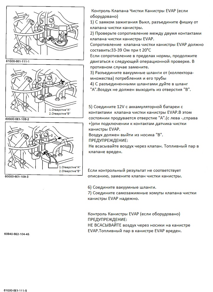

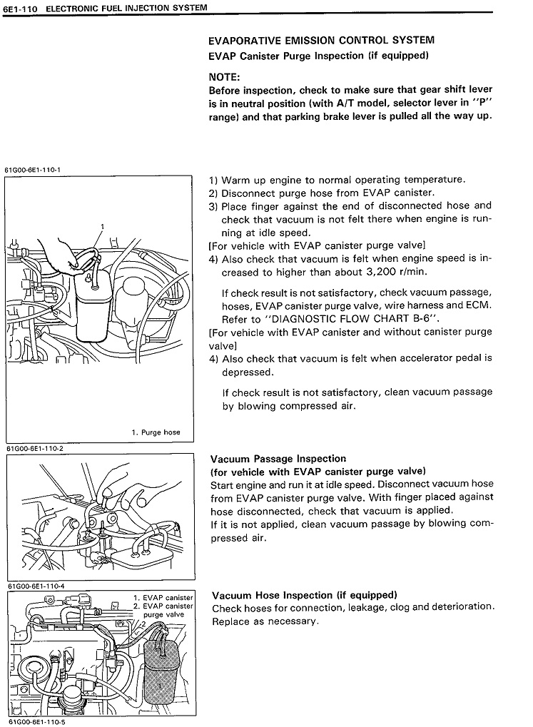

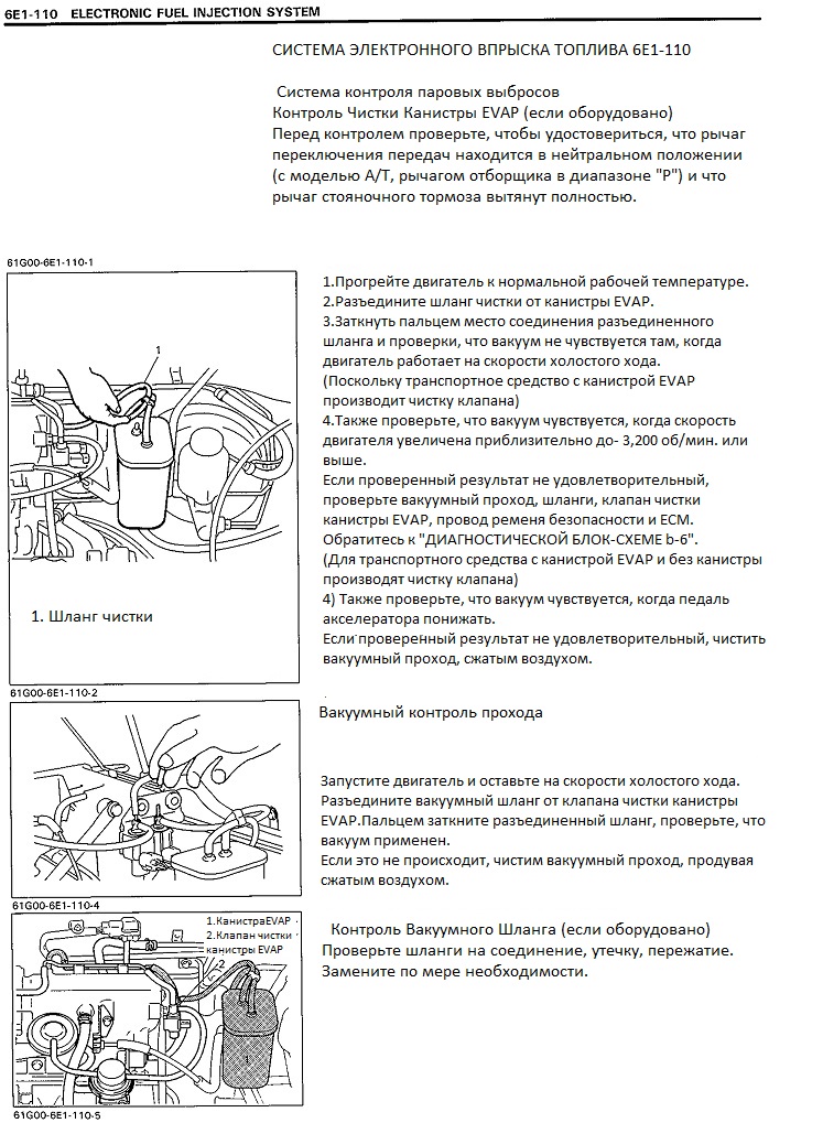

Alexpe1, Нужна твоя помощь ,перевожу текст. Можешь выслать к нему фото.Интересует куда манометр подключать при проверке давления и т.д.[DOUBLEPOST=1461416985,1461416925][/DOUBLEPOST]А лучше бы весь мануал.

Покажет он таким образом падение давления в рампе?На машинах с золотником меряют с самой рампы.Мануал скачал какой то,один распечатал на русском.Долго это все вдруг не тот ,подскажи хотябы какой скачивал.

сейчас на ядекс закину ссылку дам[DOUBLEPOST=1461420225,1461420169][/DOUBLEPOST]конечно, куда он денится, давление у нас между насосом и регулятором давления[DOUBLEPOST=1461420378][/DOUBLEPOST]ну это у всех так, т.е в состояние покоя это когда повернул ключ, но не завёл, смотрят исходное, как быстро падает давление, и до какого уровня, после заводки смотрят какое на хх, газанув можно увидеть поднимается ли оно[DOUBLEPOST=1461420444][/DOUBLEPOST]минуты через 3 загрузится , я на модеме

Все ясно,спасибо.Как все переведу постараюсь выложить все в картинках на русском.Вдруг кому то еще пригодится.

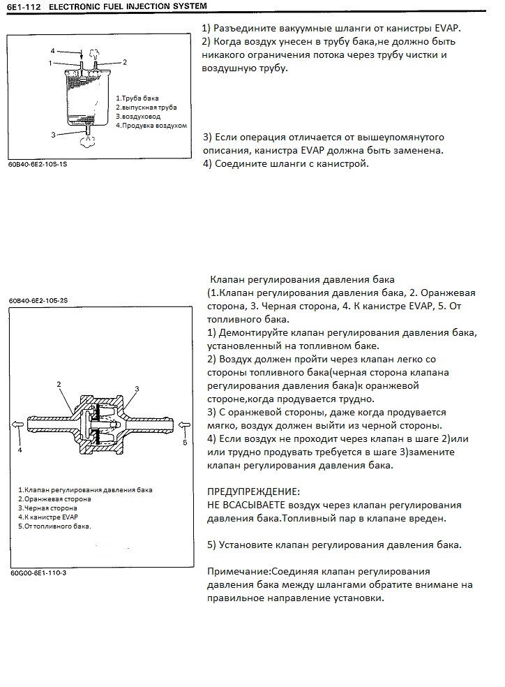

Вот я его и скачал и распечатал,в нем нет информации по работе и проверке адсорбера,так же нет информации о проверке давления в топливной системе.

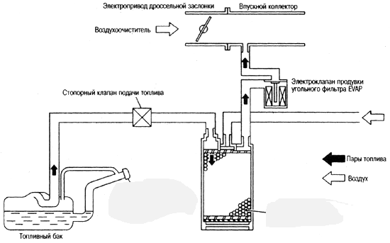

Alexpe1, Спасибо выручил![DOUBLEPOST=1461431902,1461421074][/DOUBLEPOST]Проверка давления в топливной системе,проверка работы адсорбера перевод:[DOUBLEPOST=1461432055][/DOUBLEPOST]не то отправил

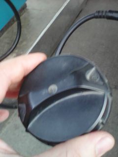

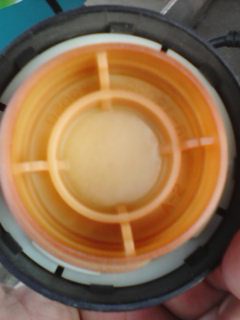

Блин но у меня в крышке нет ентого клапана! Может он в баленах есть? У вас у всех тоже его нет? или у меня крышка неоригинальная?
Как видите-никаких следов

У меня на култусе тоже нет,я отверстие маленькое просверлил в крышке,когда давление в баке появилось.

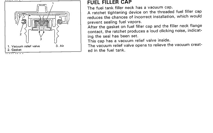

я глядел на картинку с крышкой, там нарисован проход воздуха (может там как такового клапана и нет), и ещё есть клапан который стоит на баке, как раз его перевод сделал Canibal_racing,
andy-voit
19 Май 2014
514
Suzuki Cultus Wagon, 1999
Поз №1 Vaccuum reflet valve
Valve переводится как Клапан
Но его нет, сегодня в магазине смотрел аналог крышки от фирмы Масума (МХ-306) -тоже нет
P.S: если только он не сделан таким образом, что ничего не видно
