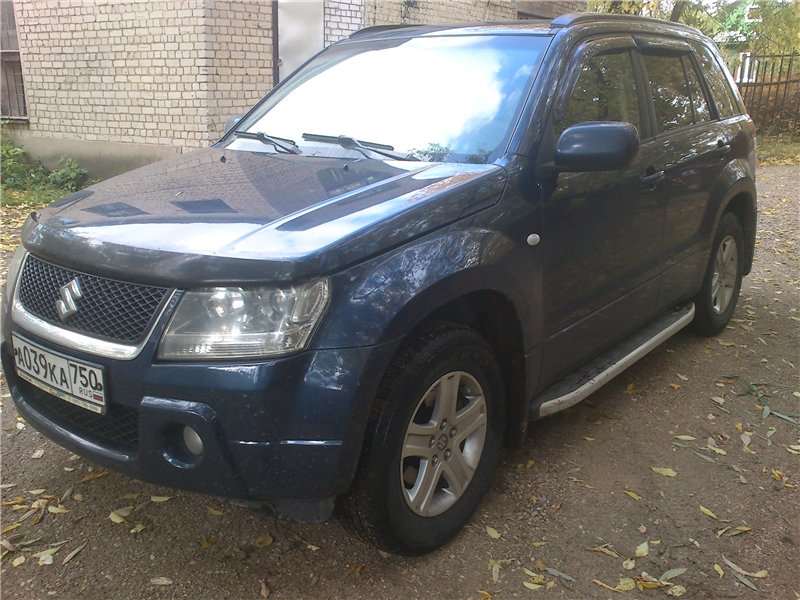

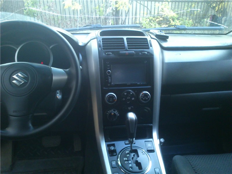

Собственно вот: http://cars.auto.ru/cars/used/sale/66736287-19539.html
Из траблов:
горит чек Р0037,
трещина на лобовом (или менять или попробую договориться о постановке на учет),
есть глюк климата (заморгала лампа рециркуляции в дороге) и печка жарит после Лианы как-то не очень, возможно это из-за ошибок климата?
Стоит MUL-T-LOCK, рычаг АКПП не доходит до положения Р, приходится дожимать, вообще немного не соответствует положение рычага, выбранному режиму (P, R, N, D) и затруднен ход.
Водительский ремень безопасности клинит в катушке (не вытащить), не всегда.
Крашена задняя правая дверь, есть отличие цвета.
Впечатления: АКПП переключает лучше, чем на Лиане, колею, как верно говорили - не любит, шумка лучше намного, подвеска более энергоемкая, но тоже жесткая, расход по трассе и пробкам составил 10/100 ехали и 140, тогда БК (мой на смартфоне) показывал 15/100. Движек 2,0 едет, если крутить не хуже Лианы, разгоняется тяжело, да, но когда скорость набрал больше 100 ускоряется приемлемо, обгоны не напрягали вообще.
Места больше, отодвинул наконец-то кресло так, как люблю:), над головой простор, а примерялся до этого к Ауту первого поколения, вот там места по высоте совсем нет. Ничего не шумит (подшипники, редуктора и пр), салон не убит, чистенько и без каких либо дыр. Ксенон - ВЕСЧь! Пробег 131000 км, тут ХЗ, подтвердить не чем, хозяев по ПТС 5-ро, первые четыре - женщины, причем 2-я была хозяйкой с июня по ноябрь 2008, а следующую владелицу авто нашел лишь в конце марта 2009, последний - парень ездил с апреля 2014, после 90 Прадо так и не привык к Витаре.
Цена 480, с резиной Нокиан - выторговал.[DOUBLEPOST=1412142636,1412135233][/DOUBLEPOST]
Из траблов:
горит чек Р0037,
Да, кресло скрипит и соответственно крашены бамперы.

Ну вот проехал уже больше тысячи.
И так впечатления:
1. Масло не ест, цепь не шумит. Стекло поменял, поставил КМК.
2. Жидкости все заменил, в переднем редукторе нечто похожее на эмульсию, но шумов нет. В АКПП залит скорее всего Кастрол Трансмакс Z, желтого цвета, пока частично заменил на красный Ликви Моли 1200, т.к для СГВН допуск 3309 или 3317 сузуковское.
3.Климат не глючит, работает отлично, я по первости не понял мигания лампочек, на режиме АВТО греет очень хорошо на 23 градусах.
4. Крашена не только дверь, но и крылья и капот, но серьезного нет ничего, по крайней мере подушки на местах, специально снял и посмотрел.
5. Расход средний сейчас 12,2/100, но штатный БК средний не показывает, как не пытался, только миль на галлоне MPG. Стиль езды теперь очень спокойный.
6. Активировал скандинавский свет, удобно.
7. Не понравилось, что одометр суточный сбрасывается на ноль при отключении АКБ, на Лиане данные сохранялись.
8. Недавно застучали задние сиденья, они стучат в замках, я подложил под сидушки прокладочку, слабину выбрал - стук пропал.
В целом все очень нравится, по полю прет как танк. Всем удачи.
