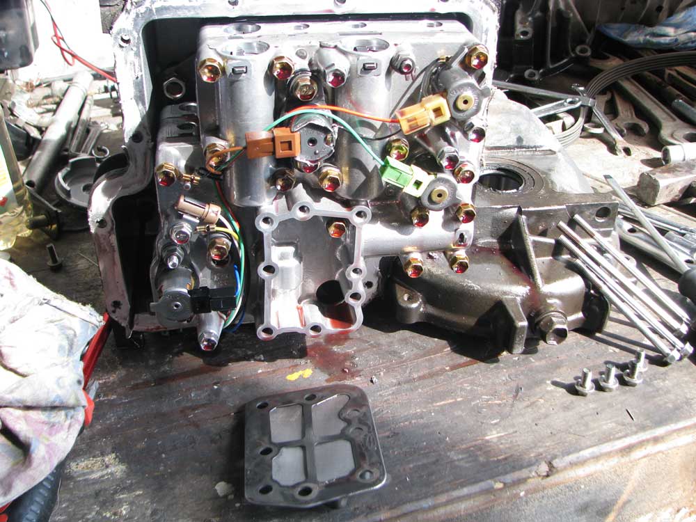

у тебя его (фильтра) фото на память не осталось? у меня был где то фильтр сеточкой, но подойдет ли тебе...[DOUBLEPOST=1466711658,1466711576][/DOUBLEPOST]Теперь не вернешь его. Прошло уже много времени. Вот тебе и аллилуйя..
вот и я о том же.[/QUOTE]Вот он 10 позиция[DOUBLEPOST=1466711773,1466711722][/DOUBLEPOST]к стати из- за фильтра коробас может и выделывается

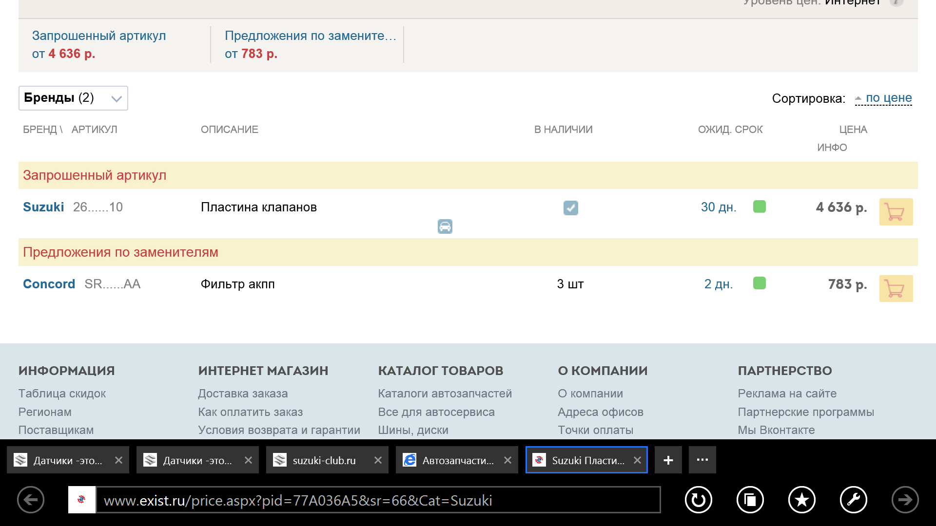

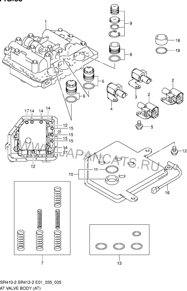

Позиция 10 называется пластина, второй вариант фильтр акпп[DOUBLEPOST=1466712149][/DOUBLEPOST]http://www.exist.ru/price.aspx?pid=77A036A5&sr=66&Cat=SuzukiЭто колечко ? Ну и херня .
Ну хорошо, пусть пластина, если тебе так хочется, только всё равно херня. и 5 штук за неё жесть.Позиция 10 называется пластина, второй вариант фильтр акпп

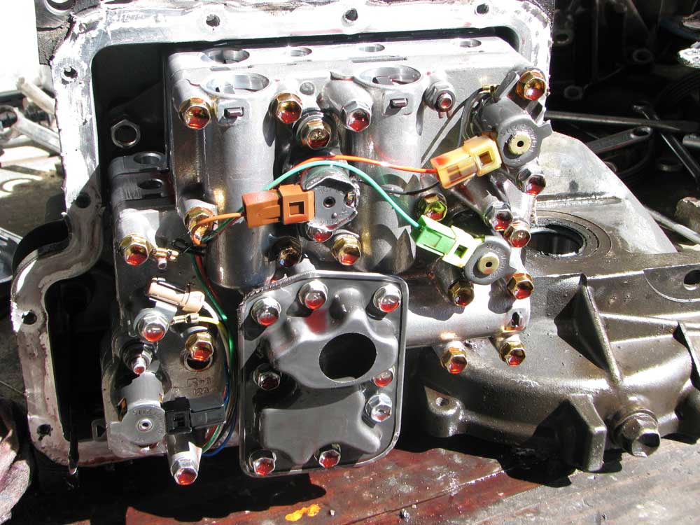

Железный фильтр (который промывается) стоит на АКПП Jatko,
а пластиковый черненький с фетровой вставкой внутри (что не очень промывается) - на Aisin...
