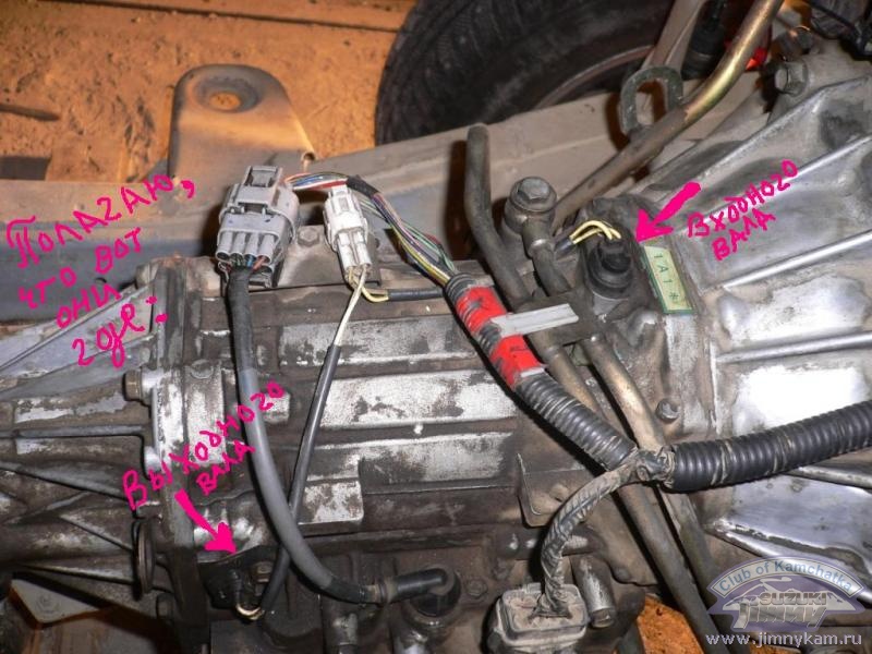

Все тут перекручено. Ничего не понять..:meh: Посмотреть вложение 34090
Если у тебя коробка такая же, то смотри: два провода справа идут вниз, а два слева - вверх.
У меня другая коробка и провода там не перекручиваются (я бы поставил наоборот).

Это фотография не моей коробки, но на моей тоже все провода перекручены.
