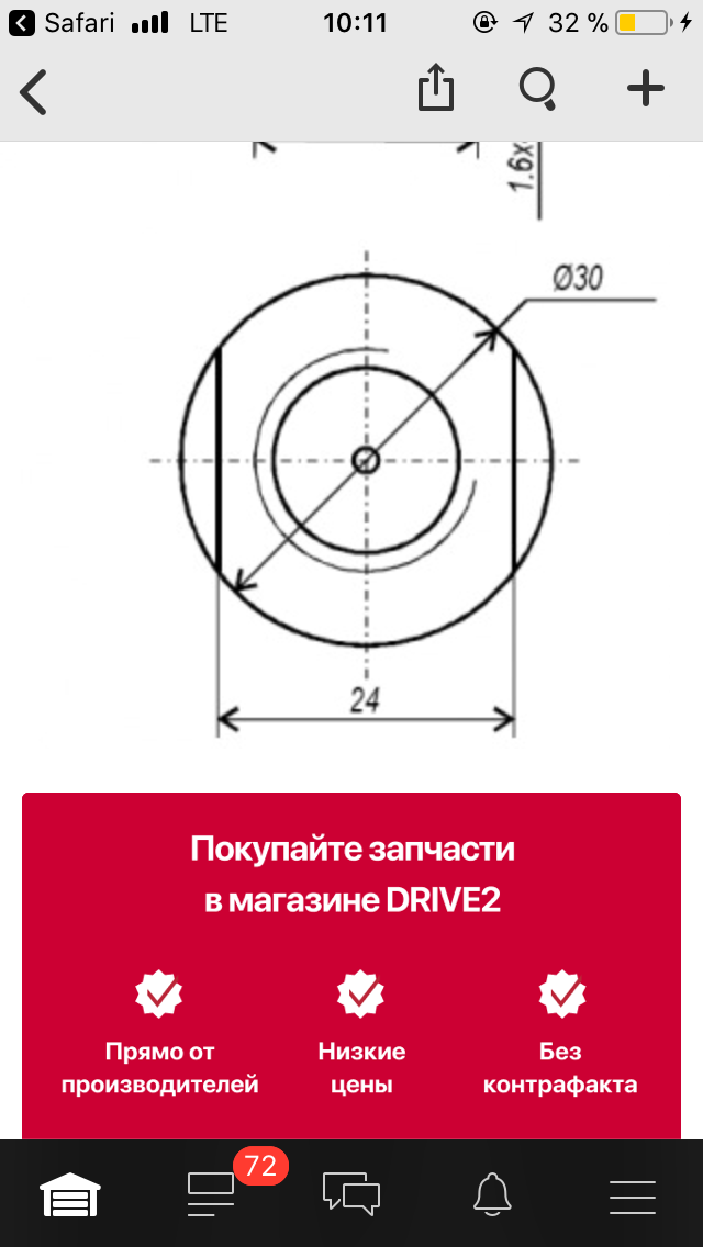

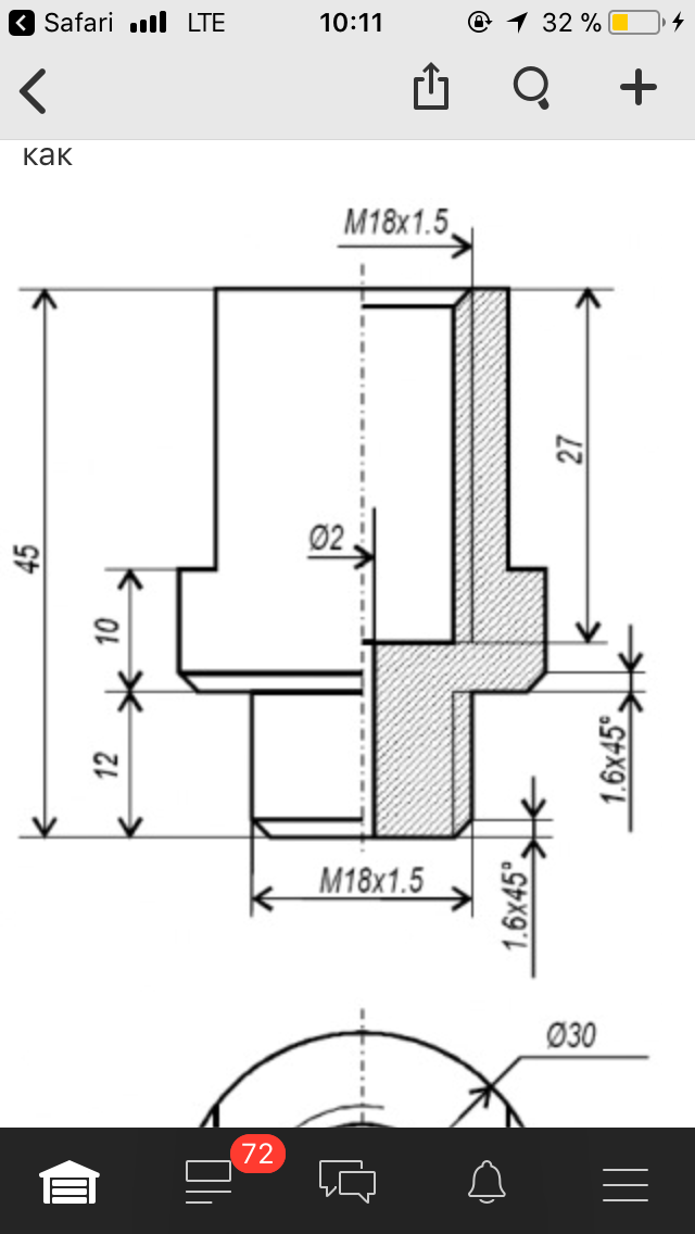

Убираю до нуля качает, напряжение посте него 0.47-0.52. В Вашей схеме на 47 ком??? Я на 100 паял до этого. У меня от 0до 100. Провод синий в центральном блоке жгутов. Но со схемой у меня вообще не бьются провода, особенно по количеству[DOUBLEPOST=1560892305,1560892084][/DOUBLEPOST]А в е23 там норм с коричнево-белым проводом и по нумерации и по цвету. А тут запара. Синий с чёрным разрезал( может на цвет нельзя обращать внимания??? У меня под ним как раз пустая фишка ( нет провода). И как бензонасос с ней связан??? Может впаять под машиной ? Там 3 провода Белый, чёрный, синий. Вот в синий и впаять резистор, а вместо Конденсатора втулку у токаря[DOUBLEPOST=1560892353][/DOUBLEPOST]Эту
