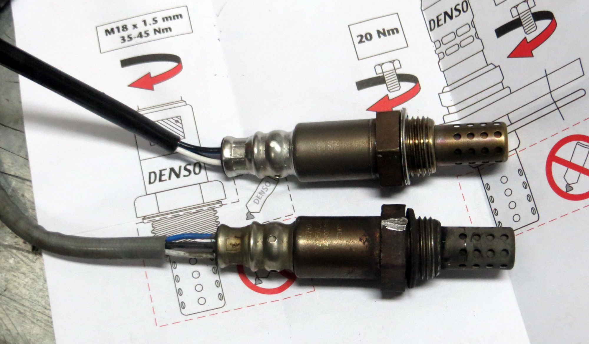

Сколько стоит
купил вазовскую бош 133 код в конце
?[DOUBLEPOST=1429867434,1429867105][/DOUBLEPOST]
отвратительно паяются...пришлось таблетку аспирина зафлюсить
Вообще то,их никто не паяет. Провода медно-стальные,наподобие полёвки,для увеличения механической прочности.С нормальными датчиками в комплекте идут латунные(или медные) лужёные гильзы-вставил,обжал и...всё. Ну,ещё термоусадка даётся,но это уже маловажно.

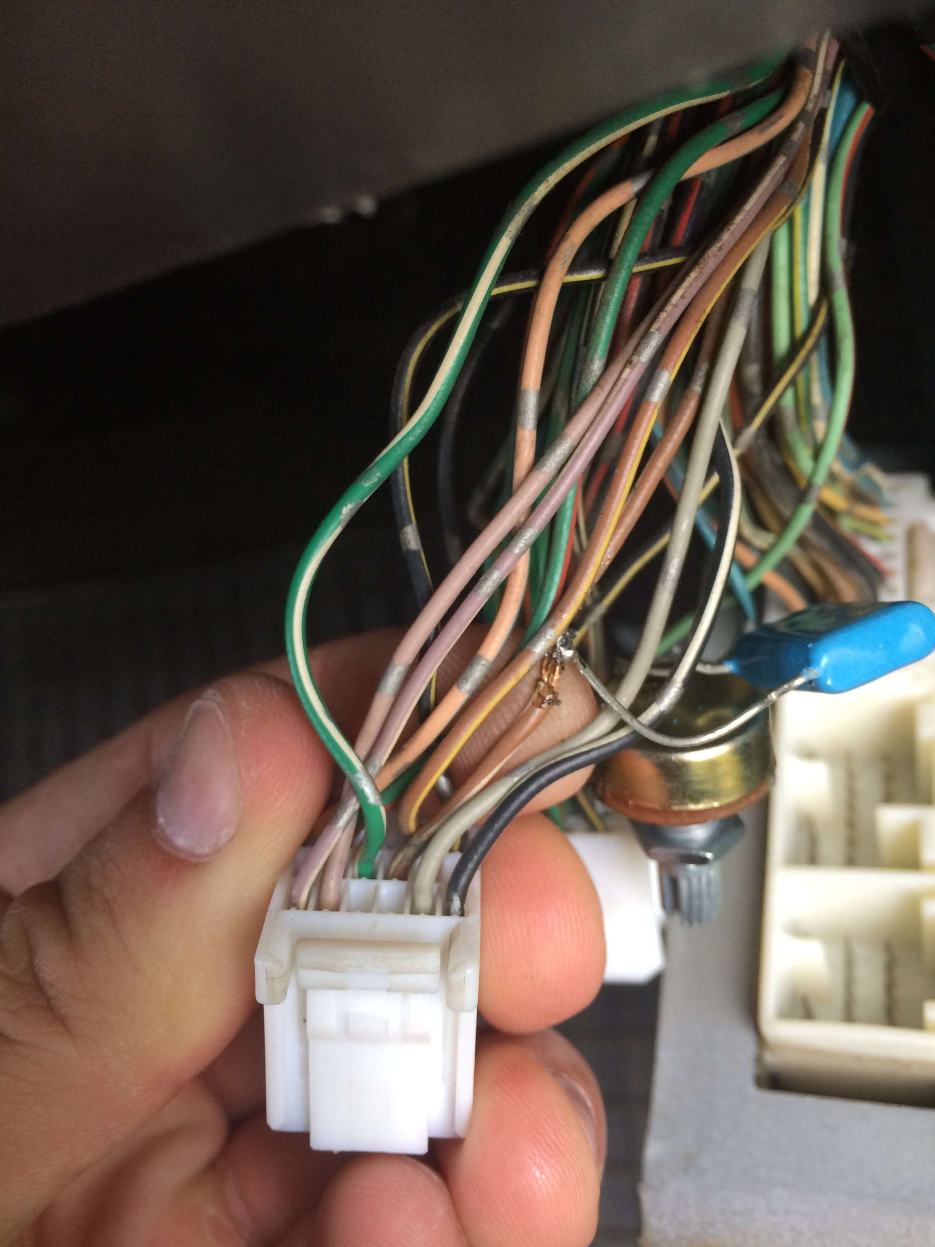

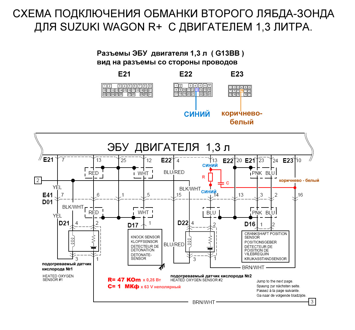

Немного изменил схему, увеличив величину резистора - бывали сбои при перегазовке. Этот вариант пока лучший.
[DOUBLEPOST=1450958485,1450957014][/DOUBLEPOST]Я решил эту проблему почти как и nix13, впаяс сопротивление на 100 Ком, конденсатор НЕ СТАВИЛ (он не делает синусоиду плавной, она как пила, а у второй лямды синусоида должна быть плавной..... а вот прставка с отверстием 3мм делает синусоиду плавной.) . после впайки сопротивления повысился уровень сигнала с зонда, при выбитом катализаторе напряжение на прогретом двигателе на холостых была 0,1-0,2в из-за чего вылазила ошибка по катализатору, после впайки сопротивления стало 0,55-0,65в, ну и проставка как писалось выше сделала свое дело... вот пример с катализатором на холостых и прогретом двигателе, вторая лямда 0,75-0,85в выдает, у меня с выбитым катом выдает 0,55-0,65 на холостых, не идеал конешно но ошибок нет, уже больше года так катаюсь....

всем привет! сегодня снял лямбду с машины жены (горел чек, самодиагностика показала ошибку 14, и где-то тут на форуме вычитал, что датчик кислорода того). на датчике написано DENSO 149100-9210, он 4-х проводный, сгорел накал. вопрос к знатокам, с каким сопротивлением должен быть универсальный датчик для замены. на сайте денсо, в каталоге такого датчика нет.
user1975
5 Октябрь 2009
2,055
552
Suzuki Liana 1.6 4x4 AT
На двигателях M13A сопротивление первого 4-проводного датчика обычно 6 Ом. В качестве аналога обычно ставят denso dox-0113
Alessio
18 Ноябрь 2010
Чашниково
Wagon Solio, M13A, MA34S, 2006. праворукий
Ок! спасибо, закажу такой. а второго датчика что-то я не нашел, наверное японцы сэкономили))).

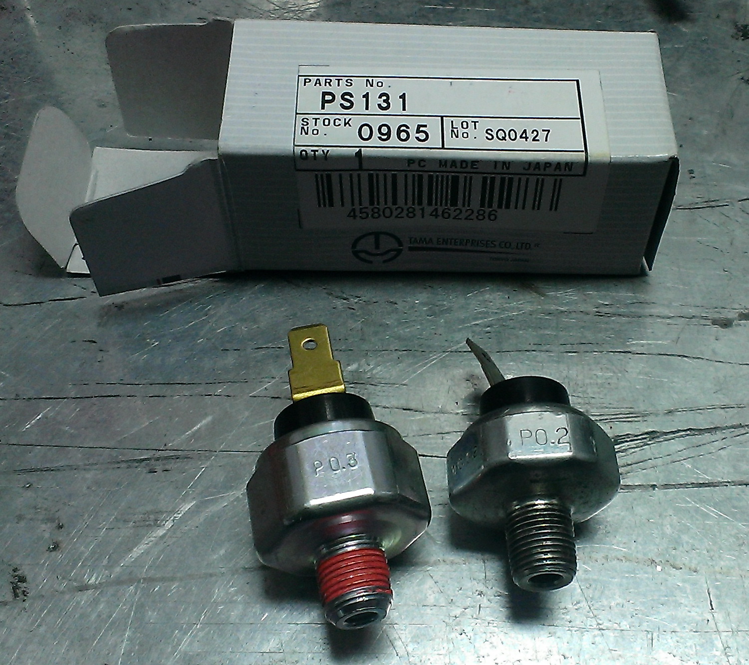

Датчик поставил (брал в автодоке за 2900 р), провода по цвету одинаковые, обжал и всё. ошибка погасла, заодно поменял датчик давления масла, из него подтекало. текло на фильтр и я думал, что прокладку на фильтре выдавило или из под корпуса фильтра. оказалось все проще))). датчик давления подобрал по резьбе и давлению.

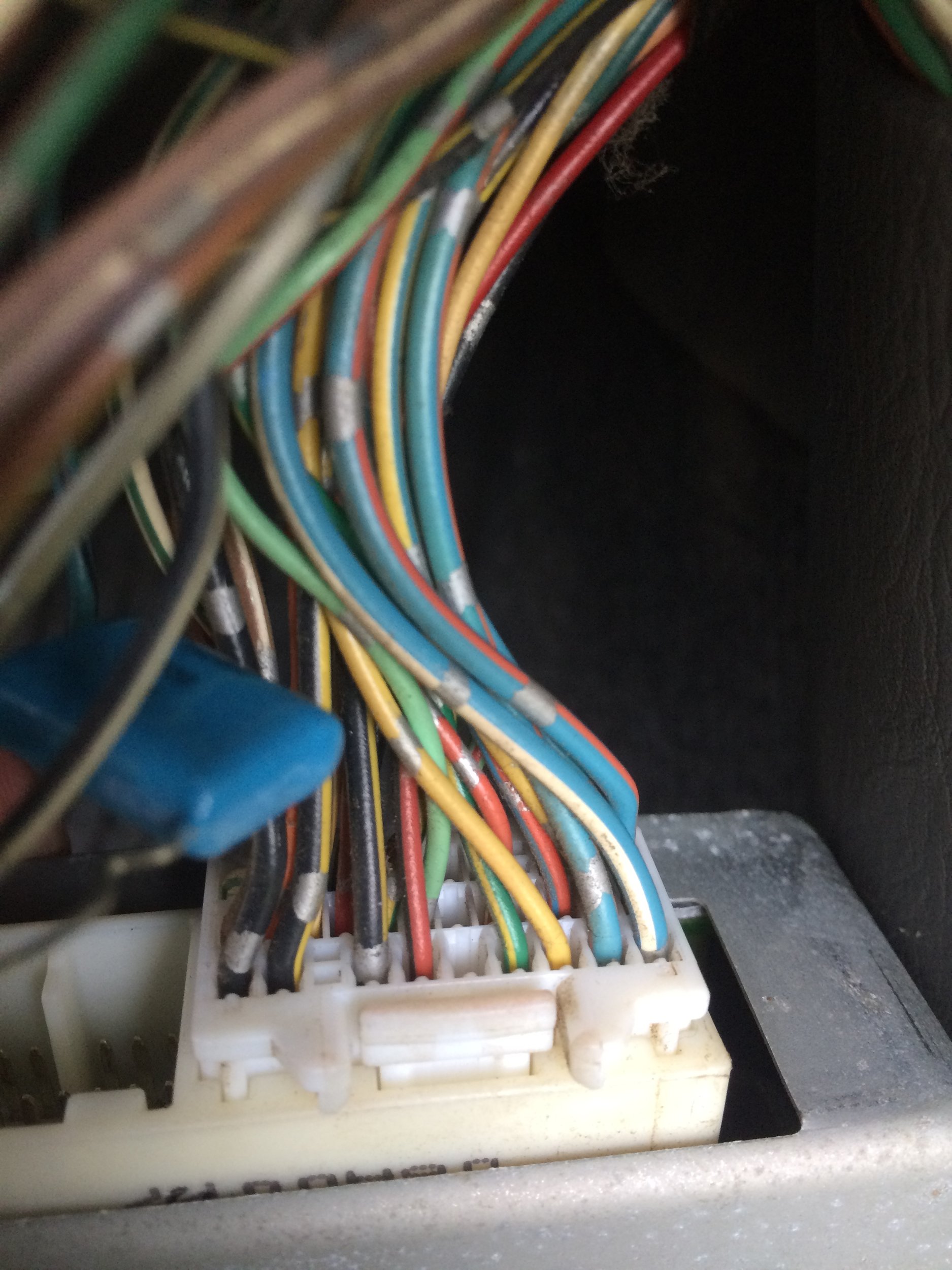

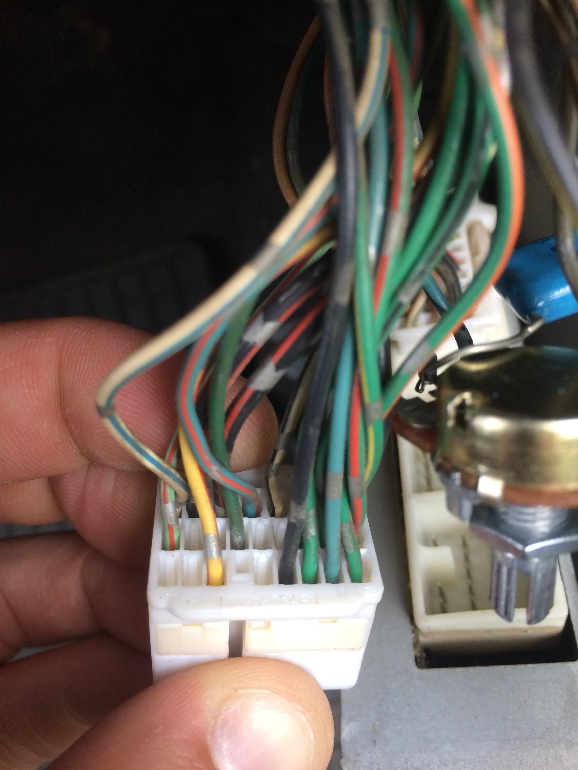

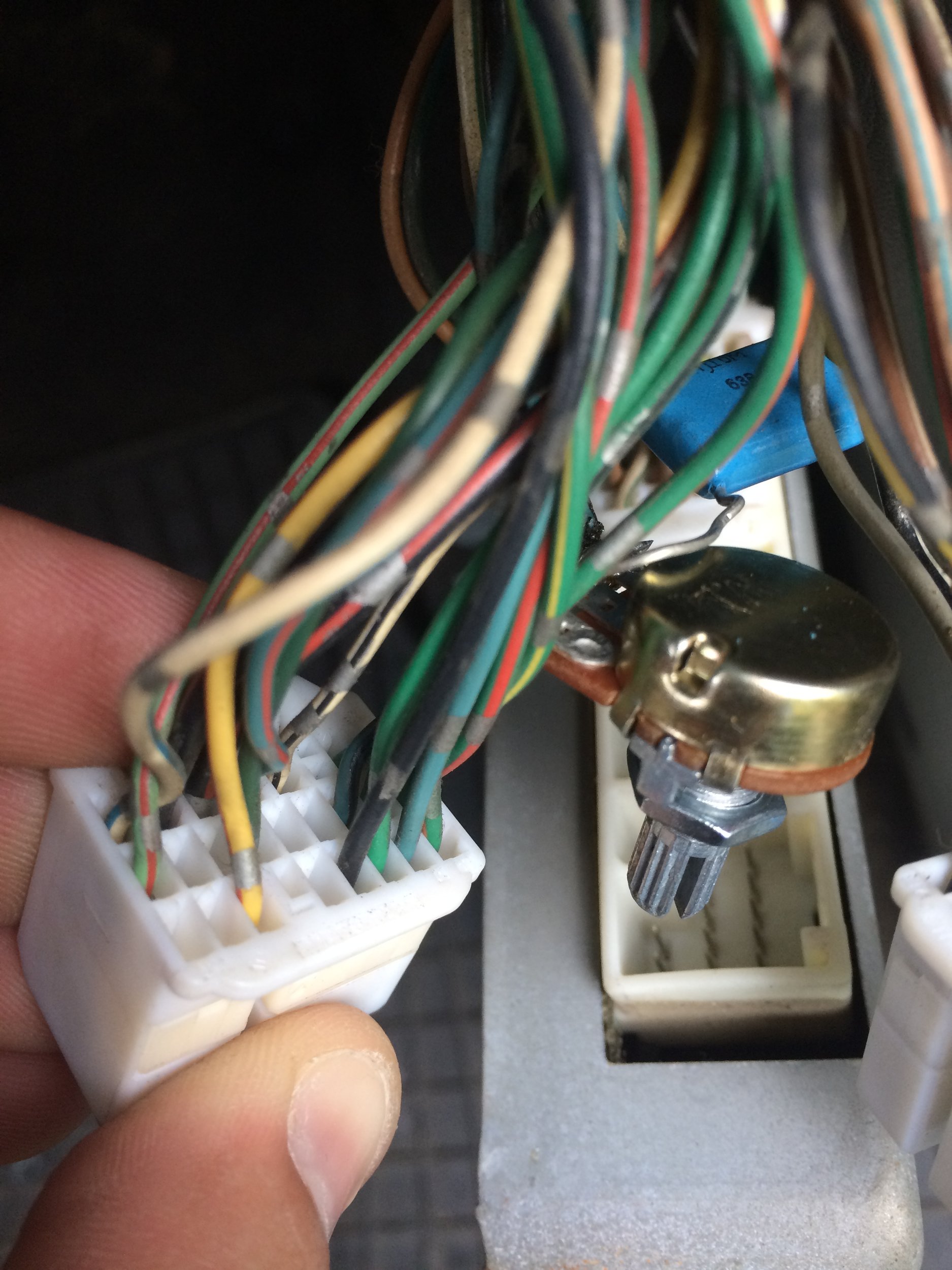

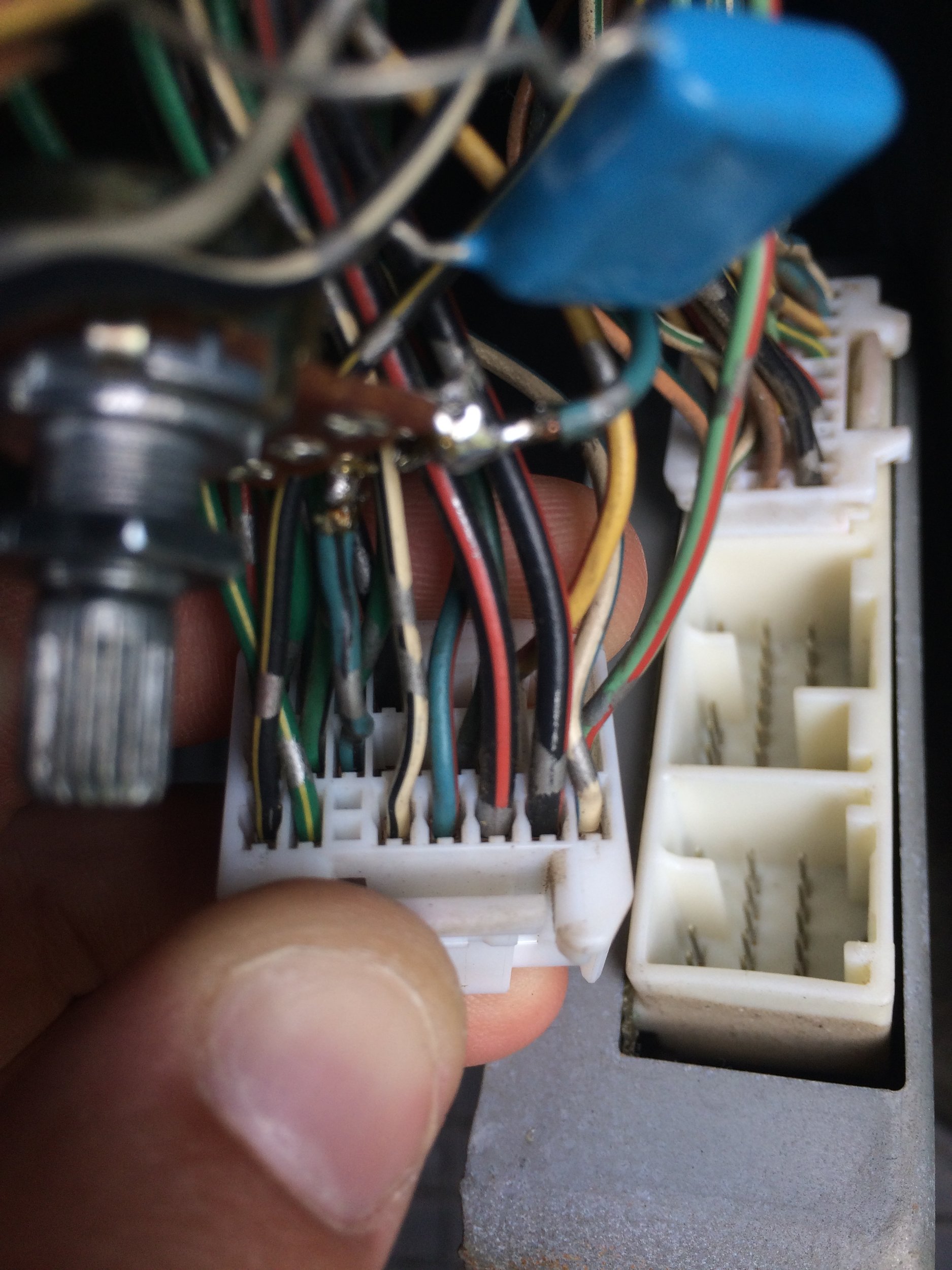

Товарищи! За что отвечает синий провод номер 13? Вчера пытался впаять резистор на 100ком и при вкл зажигания бензонасос не качает, машина не заводится. Если впаять параллельно, то опять все норм. Пока все убрал, и по поводу проставки с отверстием в 3мм, поподробнее. Чек нервирует[DOUBLEPOST=1560754832,1560754784][/DOUBLEPOST]Мы же делаем разрыв перед эбу?[DOUBLEPOST=1560797429][/DOUBLEPOST]Прилагаю фото[DOUBLEPOST=1560797523][/DOUBLEPOST]Вотс
Roman Wagon R+ 2001
25 Сентябрь 2018
102
Suzuki Wagon R+ II 2001
Это не иммо случайно даёт о себе знать?
Такой штуки тут нет, прост чип в ключе. На Гранте новой был иммо, одни проблемы с ним были )[DOUBLEPOST=1560858526,1560858253][/DOUBLEPOST]0141 ошибка, обрыв цепи нагревателя
nix13
(хен) Тайный советник
23 Июль 2012
2,575
340
Ростов-на-Дону
Что то вы значит не тот провод резанули!
https://suzuki-club.ru/attachments/154364/
Посмотрите ещё раз схему...[DOUBLEPOST=1560878553,1560878295][/DOUBLEPOST]Синий провод должен быть одним из двух входов эбу, к которым подключается топливный элемент датчика. Два других - спираль подогрева, и между собой эти две пары никак не связаны.[DOUBLEPOST=1560878628][/DOUBLEPOST]Попробуйте до нуля убрать сопротивление, впаянное в разрыв - у вас же все равно переменник.
