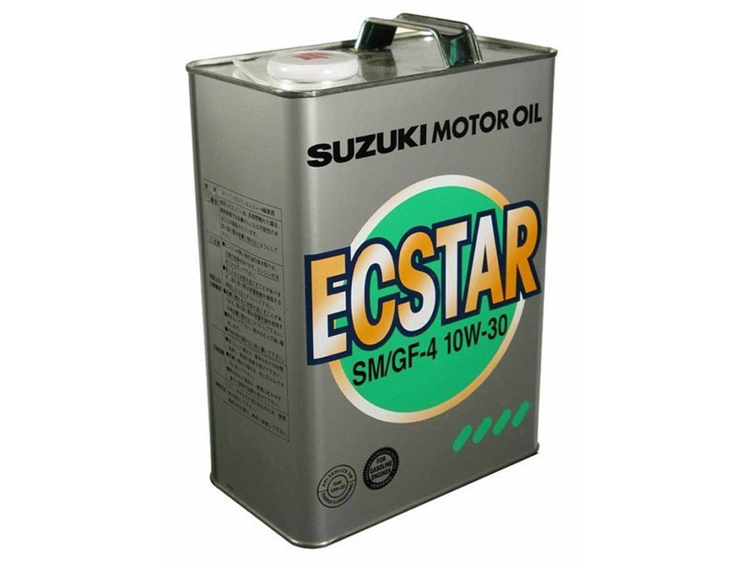

Я даже где-то на форумах читал о специальном, сузуковском, масле
Речь об этом ?
Я пару раз лил такое , только 5W30 . Как и все OEM- масла , весьма средненькое масло . Впрочем , минимальные требования производителя мотора оно выполняет , так что гарантийный пробег мотор на нем пройдет без проблем .
Рекомендацию "только минералка" я слышал в 90-х - синтетика не слишком дружила с тогдашними РТИ в моторах . Ну и для РПД Ванкеля минералка предпочтительнее . В СГВ минералка тоже нормально отработает при сокращении межсервиса , правда , желательно искать с высокой (для минералки) температурой вспышки - закоксовка не дремлет . :yes4:
