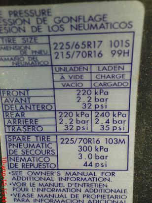

Вот в прикрепленную фотографию и смотреть. Перед и пустой зад 2.2, груженый зад 2.4, запаска 3.0

А где там про интересуемый размер , кроме запаски, написано? Пишу для особо одаренных размер колес 225/70R16 где в мануале ткнусь носом на рекомендованное давление дла пятидверки с автоматом? Или исходя из рекомендации Петерса качать всё до два и два?

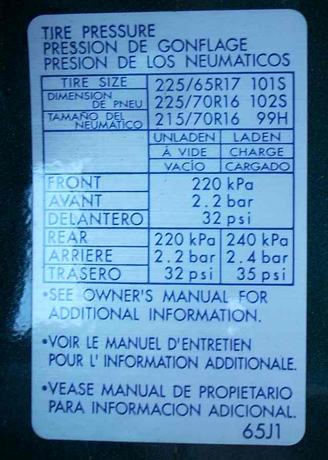

Коробка вообще здесь не причем. Есть некоторая разница в рекомендуемых значения в зависимости от мощности мотора. На практике давление в шинах определяется датчиком на сиденье водителя. Но если Вы вдруг задались вопросом, что расход топлива не соответствует заявленному, тогда давление в шинах нужно установить согласно табличке на двери водителя.
Может Вам поможет эта картинка. :thumbsup:

Давление в шинах не зависит от размерности шины и колеса.
СГВН 5-дв. модель 2006-2008 давление 2,2 Бара
СГВН 5-дв. модель с 2008 г давление комфорт-2,4 Бар, экономное 2,6 Бар.
Правильно было отмечено ранее. На "шильдике" на корпусе автомобиля со стороны водителя все написано, зачем изобретать "колесо"?
Уменьшение давления приведет к повышению комфортности на дороге и повышению расхода топлива.

вообщето зависит. интереснее будет узнать чем руководствовались создатели заявив для машин с 08 года давление на .2 больше:)
а изобретать ничего и не требуется, просто в машинах 08 года 5д вообще на табличке нет 225/70r16, вот нарот и интересуется. и как видно сравнение табличек 06/08 дает слегка пародоксальные результаты. 225/65R17 пристутствует и там и там но, с существенно разными рекомендациями. потому умничать не стоит. а заинтересованным лицам решение придется принимать самостоятельно:), основываясь на своем "внутреннем убеждении". рекомендаций изготовителя для 225/70R16" на 08 нет. а машины тем не менее ездят...

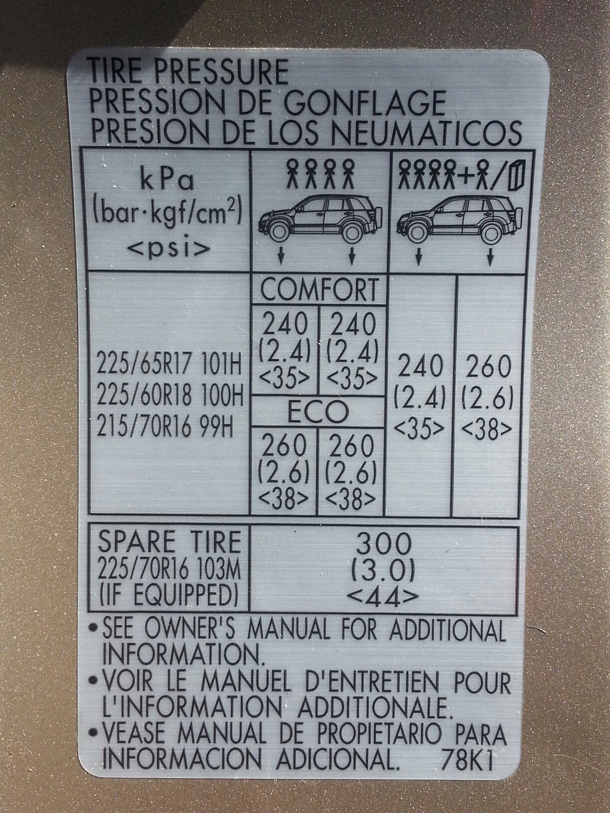

На форуме больше года, а в тему заглянул только сейчас.
Потому что с английским вроди бы "на ты".
Что тут только не понаписали!!!
Умных, которые думаю, что умнее, чем инженеры Сузуки, таких пол форума.
Там что, в Сузуки одни дебилы работают и пишут на двери давление от балды? Да не может такого быть.
Пример: при покупке машины колеса были накачаны на 2 очка.
Итог - мягко, но высокий расход.
Поэтому я все время качал на 2,6. По табличке это режим ЭКО. Сразу получил экономию топлива в сравнении с 2 очками. Потом сустил на 2,4. Так и езжу.
Вот фотка таблички.
Какие тут 2 или 2,2 или 3 окча?! Кто увидел?!
Нам предлагается производителем всего три вариана: 2,4 или 2,6 на все шины и 3 очка на запаску.
И точка.
И лить только 95 бензин.
Это то, что качается документов.
Но если кому-то так делать не по фен шую и религия не позволяет, или есть 10 технических высших образований, научные исследования по вопросу давления в шинах, тогда можно качать сразу на 4 очка. и дополнительно лить в бак воду, вместо 95 бензина. и всё будет ок!
Лично я делаю, как положено по инструкции и табличке.

Saenko. Кроме написанного на табличке, не плохо бы посмотреть, что на ней еще нарисовано :), 4 человека, т.е данное давление для полной нагрузки, а в правой части таблицы для максимальной. Для одного водителя жестковато будет :). Я держу 2.2, и комфортно и расход не более 11 (двигатель 2,4). Правда у нас в Татарстане нет таких сопок, как во Владике. Кстати, служил там (на 6 км.) с 1985 по 1990
