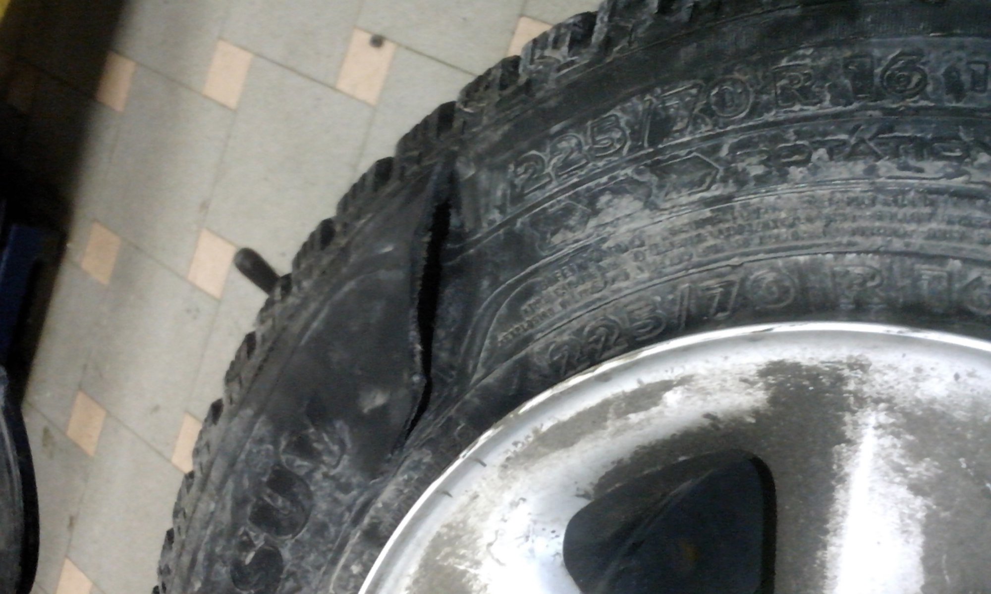

Franc1972
19 Апрель 2012
Гранд Витара, 2,0 на автомате Черный!!!
Всем, привет! Закрываю данную тему в прямом и переносном смысле! На днях рвануло заднее правое колесо на ходу!!! Допустимое давление, указанное на шине, не превышал. Думаю, что повредил боковину об бордюры(грешен, цеплял!) плюс высокое давление, результат покупал новое колесо! Экономии не получается! Был неправ, извиняюсь!
