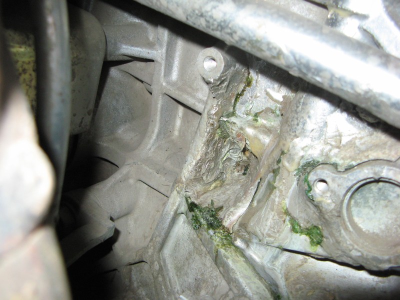

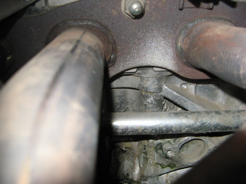

Привет, народы.
Сегодня выяснил что у меня тоже трещина в блоке :(
Вчера утром по дороге на работу печка не грела, температура полезла вверх. Расширительный бачок пустой.
Сегодня снял теплозащиту и у видел следы ремонта. И потеки антифриза.
Предыстория: машина куплена ~2 месяца назад в Казани. 2008г, 2,4AT с пробегом ~60ткм.
2 месяца все было хорошо и вот - на тебе.
Теперь ломаю голову - что делать. Товарищи говорят надо варить... Но что-то надежды на хорошее качество маловато.

Да, дружище! И ты "попал" в наши ряды, сочувствую. :(
Ремонт проводили явно не специалисты, ещё хуже сделали и продали. :thumbsdown: Самый лучший вариант для тебя - расторгнуть договор купли-продажи по причине выявленных скрытых дефектов. Не помню точно сроки, но по-моему у тебя есть такое право в течение года после покупки. Надеюсь, продавец не испарился бесследно? Обратись к юристам. Кто-то здесь, на форуме, предлагал свою помощь, поищи.
Если не получится, попробуй для начала заварить, но для этого надо всё-таки разбирать весь движок, до голого блока, затем проваривать его, после предварительного разогрева в печи. Для этих целей поищи хорошую мастерскую, мне понравились ссылки от viktr в посте #42. Если уж и мастера не возьмутся, то добро пожаловать в наши ряды, готовь, как минимум, 100 килорублей и заказывай новый блок. Кстати, клубный магазин предоставил скидку 5%. Подумай.

Привет, народы.
Раз герметик стал пропускать антифриз то трещина возможно стала увеличиваться, один толковый человек подсказал, что при сварке с двух сторон трещины надо сверлить отверстия,что бы локализовать её, но здесь возникает вопрос-а гильза и остальная лабуда? Тут человек с Питера писал что ему заварили электродами, но к сожалению какими и как информации нет, попробуй ему в личку написать. У меня машина тоже 2,4 такого же года, тоже езжу и очкую... Но на твоём месте если деньги позволяют я бы поменял блок-так как мне кажется что основная причина это перегрев, а если он был неизвестно что внутри с кольцами и коленвалом. Ну или как вариант если ей не больше 3 лет со дня покупки договариваться где нибудь о гарантии (даже если не обслуживалась) разумеется за денюжку.
В общем сочуствую горю-отпишись только потом как решил проблему.

Просмотрел я повнимательнее твои фотки, там, по-моему, решето, залепленное как попало. Помучили сердце твоего коня сильно при ремонте. Послушай как работает движок, чисто или с перебоями? Проверь масло: цвет/уровень, может главная масляная магистраль тоже нарушена? Сопутствующие проблемы будут видны при разборке.
Если не будешь возвращать машинку предыдущему владельцу, советую заменить блок. Контрактный двигатель, как вариант лучше не рассматривать. Во-первых найти такой трудно, а во-вторых проблема заводская, так что трещина может появиться и на другом аналогичном б/у двигателе.
