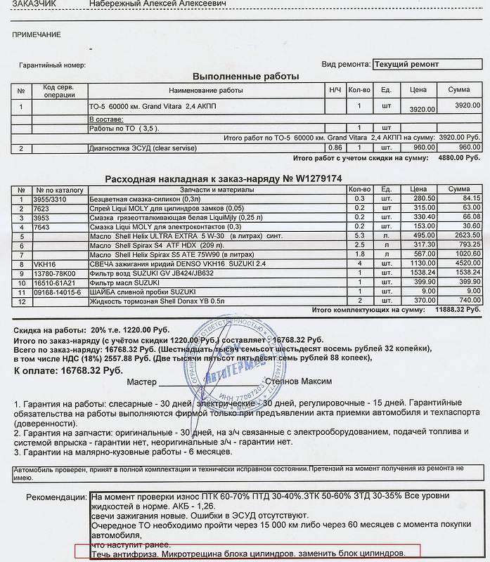

Ответ: Трещина в блоке цилиндров!!!
у меня машине почти 4 года – без лишних вопросов поменяли блок цилиндров в сборе
Делаете так:
1) проходите диагностику у официального дилера – получаете рекомендацию
2) звоните на горячую линию Suzuki, а затьем высылаете копию сервисной книжки
3) приезжаете на бесплатный ремонт к официалу, когда Suzuki отгрузит им БЦ
все вроде. Более подробно с фотками и видео описал у себя в жж, если интересно могу дать ссылку.
Делаете так:
Очень понравилось в низу накладной гарантия 6 месяцев на малярно кузовной ремонт. То есть через 6 месяцев и один день у вас отвалится кусок краски или лак облезет а диллер вам скажет гарантия кончилась. Бред на приоре красили крыло лак полез через полтора года. Приехали к маляру который делал и он все за свой счет перекрасил. Гарантия на запчасти 30 дней. Это ведь не радиоприемник и за 30 дней одни люди проезжают по 15 тысяч как такси а другие и 1000 километров не накатывают. На эл. оборудование и подачу топлива гарантии нет. То есть поменяли бензанасос, а он на следующий день крякнул и что делать опять пачку денег отдавать. :(но это все. И самое главное у меня в голове не укладывается как такое может быть на японце "трещина блока цилиндров" и это не исключение. Уважающий себя производитель должен был заменить все блоки цилиндров на проблемных движках. И то что я не обслуживаюсь у офф. диллера и у меня нет гарантии производителя не как не может повлиять на появлении этой трещины. Такой брак а подругому это никак не назовешь должны менять бесплатно независимо на гарантии машина или нет. Но это мое сугубо личное мнение. И вряд ли человек который сталкнулся с такой проблемой купит опять сузуки хоть она ему и нравится.

у меня они долго высматривали следы саморемонта или следы перегрева и сразу предупредили, в случае их наличия – ремонт за мой счет. У вас на фотках следы видны без осмотра. Думаю, вам надо подавать в суд и пристыдить прошлого владельца вашего авто. Этот негодяй впарил вам кота в мешке, а вы наверное повелись на привлекательную цену, увы.
