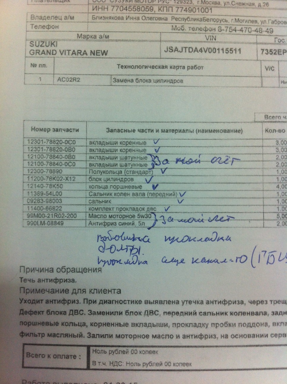

Всех приветствую, встречайте пополнение с той же проблемой, трещина в блоке, NSGV 2,4 2008 год, пробег 86634 номер двиг J24B-1016704. Съездил к дилеру, на диагностику, жду решения. Такая печаль.... Кризис в стране, а тут еще такое поподалово на деньги. Ну допустим что согласуют замену по гарантии а где гарантии. что мастера не рукожопые....Короче тоска, печаль.

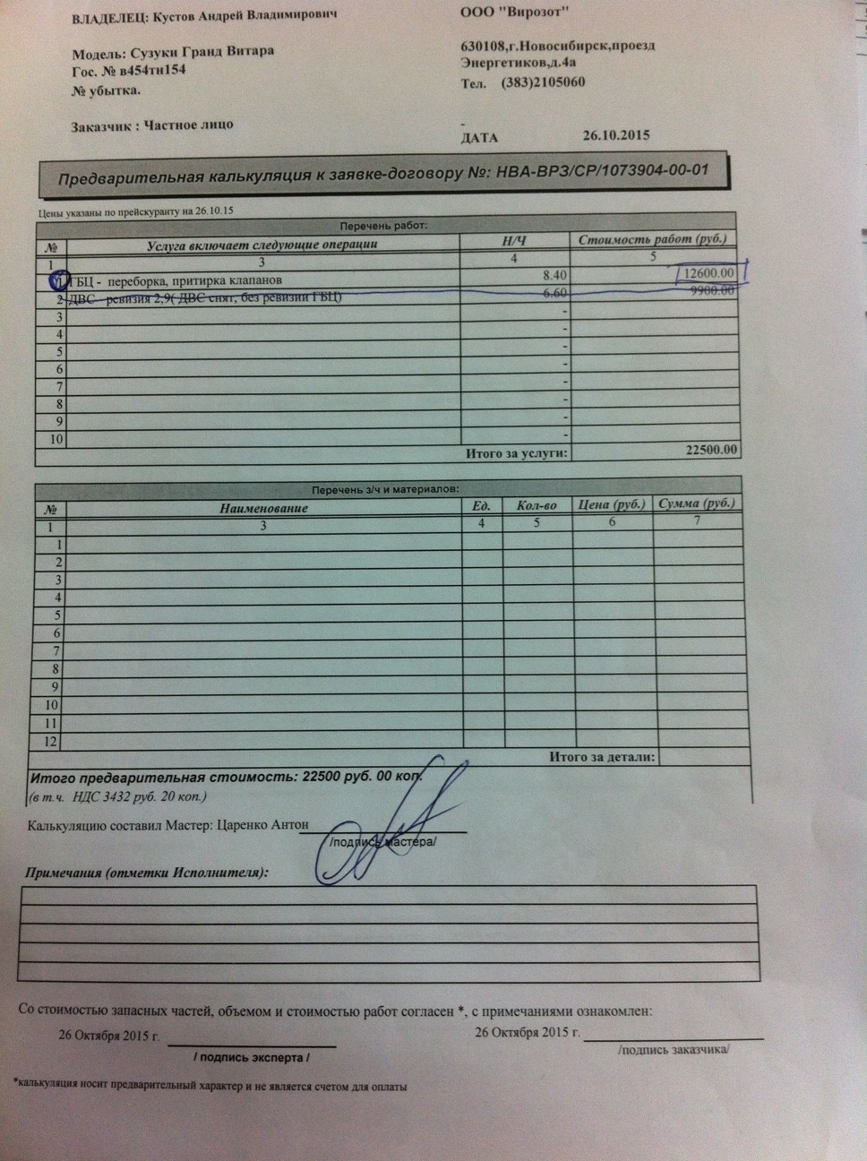

Всем привет!!!!!
Добавляйте еще одного с той же проблемой, трещина в блоке, NSGV 2,4 2008 год, пробег 119985 номер двиг J24B-1035907. Съездил к дилеру (Автомир Новосибирск), на диагностику, подтвердили поломку, сказали гарантийный случай и тут по порядку:
Перед всем этим было электронное обращение по обратной связи в Автомир Новосибирск, после чего перезвонили, в течении 5-ти-10-ти минут и записали на дефектовку.
1. Чтоб задобрить приемщик сообщил, что я фартовый и повезло что машина продана в 9 году и я попадаю под гарантию (машина прошла у ОД только 1-е ТО и потом еще раз меняли там бампер, больше обслуживания там не было), так же сказал что поменяем вам ролик натяжной ремня генератора бесплатно (отзывная компания). И на этом прелести кончились
2. Мастер озвучил что блок (голый) завод предоставляет бесплатно, а работы по его замене оплачивает 100% доказанный факт с его слов,после вопроса сколько, мне озвучивают 48 000 без запчастей, а если все под ключ - 90 000, я киваю головой и говорю что буду думать как быть и ухожу.
3. Через два часа перезвонили сказали что блок приходит с двумя сальниками и прокладкой и стоимость по его замене составит 22 500 рублей (калькуляция прилогается).
4. Я не соглашаюсь и звоню в сузуки-мотор 8-800-4444220, там просят сканы документов
я отправляю с поянениями, что не хочу платить и считаю что не должен.
5. Через 5 часов перезванивают с Автомир Москва Центральная клиентская служба, девочке рассказываю ситуацию, обещают разобраться и всячески успокаивают.
6. Через 1,5 часа перезванивает Автомир Новосибирск девочке рассказываю ситуацию, обещают разобраться и говорят что т.к. уже поздно, завтра мне перезвонит начальник ремонтного отдела.
7. Так и есть на утро звонит начальник отдела и говорит, что получили жалобу и что я все не так понял и объясняет мне все популярно, что блок приходит с некими запчастями (скан прикладываю на основе ранее выставленного кем то заказ наряда), что если будут брать за работу, то только за ремонт ГБЦ (переборка и колпачки) 12 600 и то если я этого захочу.
Итак Итог: Пока только на словах(по телефону) документов нет - ожидание запчастей 2 недели, потом дефектовка двигла, 3 дня на предоставление нужных запчастей или их запчасти, ну и процентов 90 - оплата переборки и притирки ГБЦ 12 600 рублей.

Продолжение, не выдержал ожидание (вчера гонял машину на диагностику на рассмотрение вопроса вроде как 3 дня), сам набрал дилеру, сказали замена согласована, блок заказали, ждут когда приедет блок и прокладки. Потом звонят и забирают машину на дефектовку, все замеряют, и до заказывают вкладыши, кольца и если потребуется поршня. Далее собирают. С меня по затратам расходники, масло, фильтр, антифриз, все примерно на 7500- 8000 руб. тянет с их маслом и антифризом(в прошлом месяце делали машину кому то, так получилось). Спросил можно ли трещину замазать пока. сказали лучше не надо или замазывай так чтоб потом герметик можно было удалить, т.к. будут отчитываться еще по браку после всех работ.
Я третий владелец, сервисной книжки нет и как говорил владелец прошлый машину сам обслуживал. При покупке к ним загонял на полную диагностику, и 2 раза масло менял у них.
Посмотрим как дальше будет...
Так тебе и поршня бесплатно заменят?
ну мне кажется это норм расклад!
Ребят делитесь документами от ОД, чтоб другим проще было доказывать случаи- прецеденты

Сказали если мои не подойдут то поршня заменят, если подойдут, то только кольца.
по докам пока ни чего нет, только заказ наряд по диагностике системы охлаждения и все.
