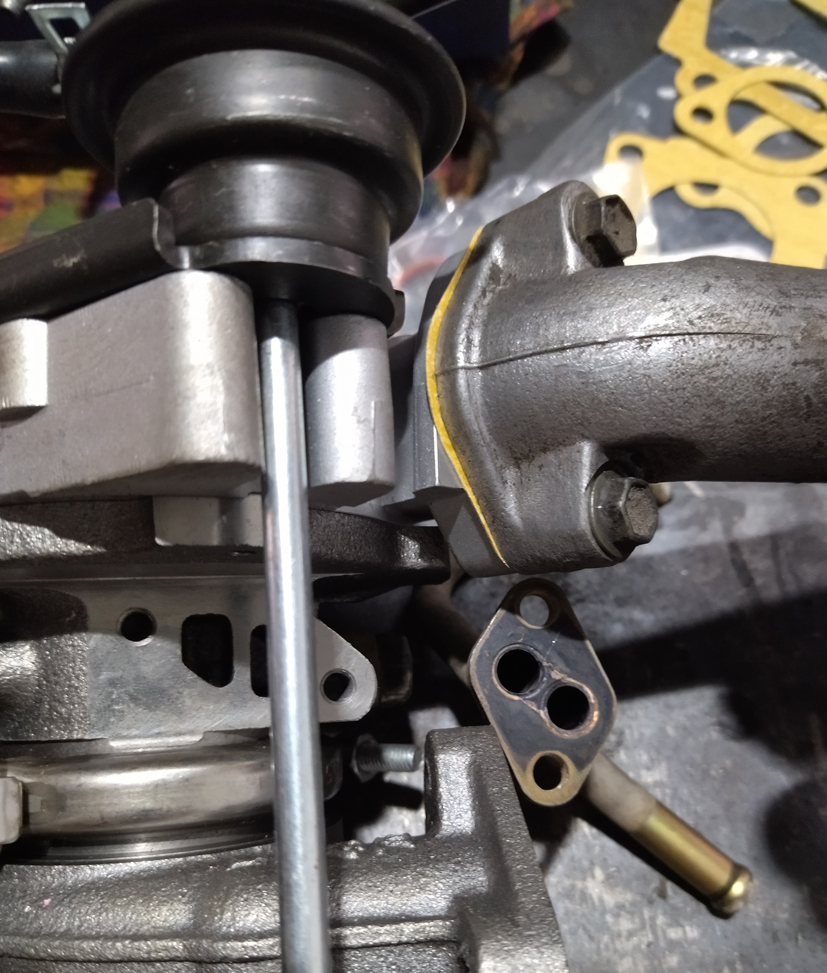

Всем привет. JB23W пр 2000г. При замене турбины выяснилось, что посадка трубки охлаждения отличается от оригинала, сталкивался кто-такой
проблемой? От какой модели подойдет трубка для данной турбины?

На разных моделях разные трубки охлаждения, есть необходимая трубка охлаждения, завтра могу сфотографировать если устраивает цена в 1500, отправить могу любым способом
