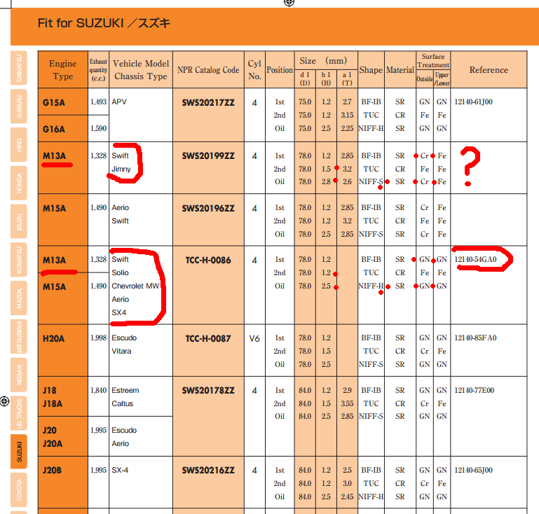

Поршневые кольца +0.25
12140-54G00-025 - для регионов и машин E6,E11,E21,E43,JSAFJB43V00111117~,JS3JB43V 14100785~
12140-69G01-025 - для всех остальных
По поршневым кольцам неразбериха.
В каталоге указаны кольца 12140-69G01 замена 12140-69G02
А если там же выбрать поршень, то к этому поршню в каталоге идут кольца 12140-54GA0

Выяснил, что отличия в высоте (толщине) колец и покрытии Cr или GN (гальваническим методом?)
Кстати, скорее всего в оригинале используются кольца от
NPR (NIPPON PISTON RING)
Могут ли на одном и том же поршне использоваться кольца с разной толщиной?
1ое - 1,2 (1,2)
2ое - 1,2 (1,5)
3тье - 2,5 (2,8)

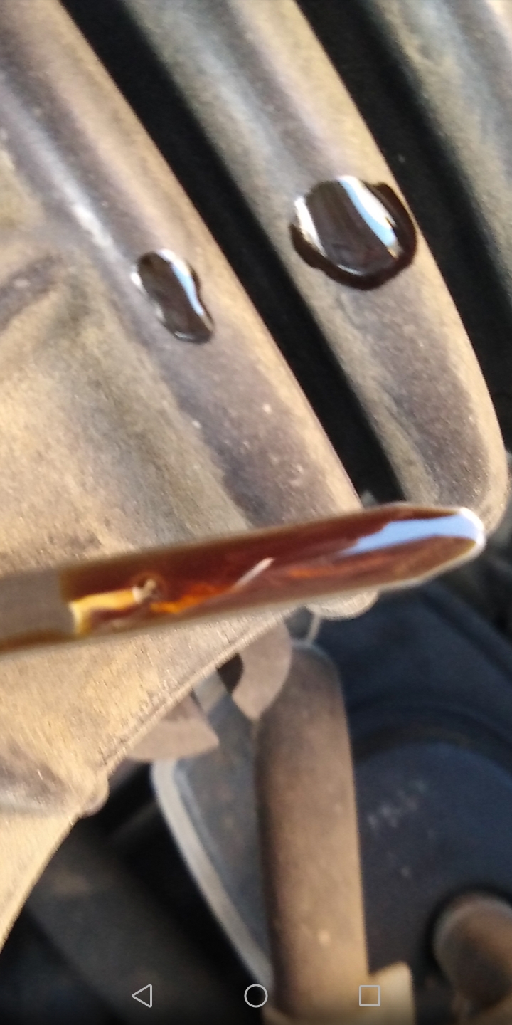

Доброго времени суток всем! Вообщем суть проблемы такова, сегодня как правильный владелец решил проверить уровень масла в движке, проверил, долил немного и началось неладное,( дело происходило на морозе примерно-11-12 машина до этого не заводилась больше суток) по началу движок работал тихо и спокойно в штатном режиме, через минут5-7 появился не приятный звенящий звук и не сильная вибрация, под машиной образовалось не большое масленное пятно а на щупе эмульсия. Короче я так понял что антифриз давануло в движок или это может быть из-за подмёрзшего масла которое я долил, в чём я сомневаюсь[DOUBLEPOST=1574051319,1573976530][/DOUBLEPOST]Народ ну кто что скажет? Может эмульсия образовать я от добавления подмёрзшего масла в холодный двигатель?

Антифриз уходит? На заливной масляной пробке тоже эмульсия? С выхлопной дым белый?

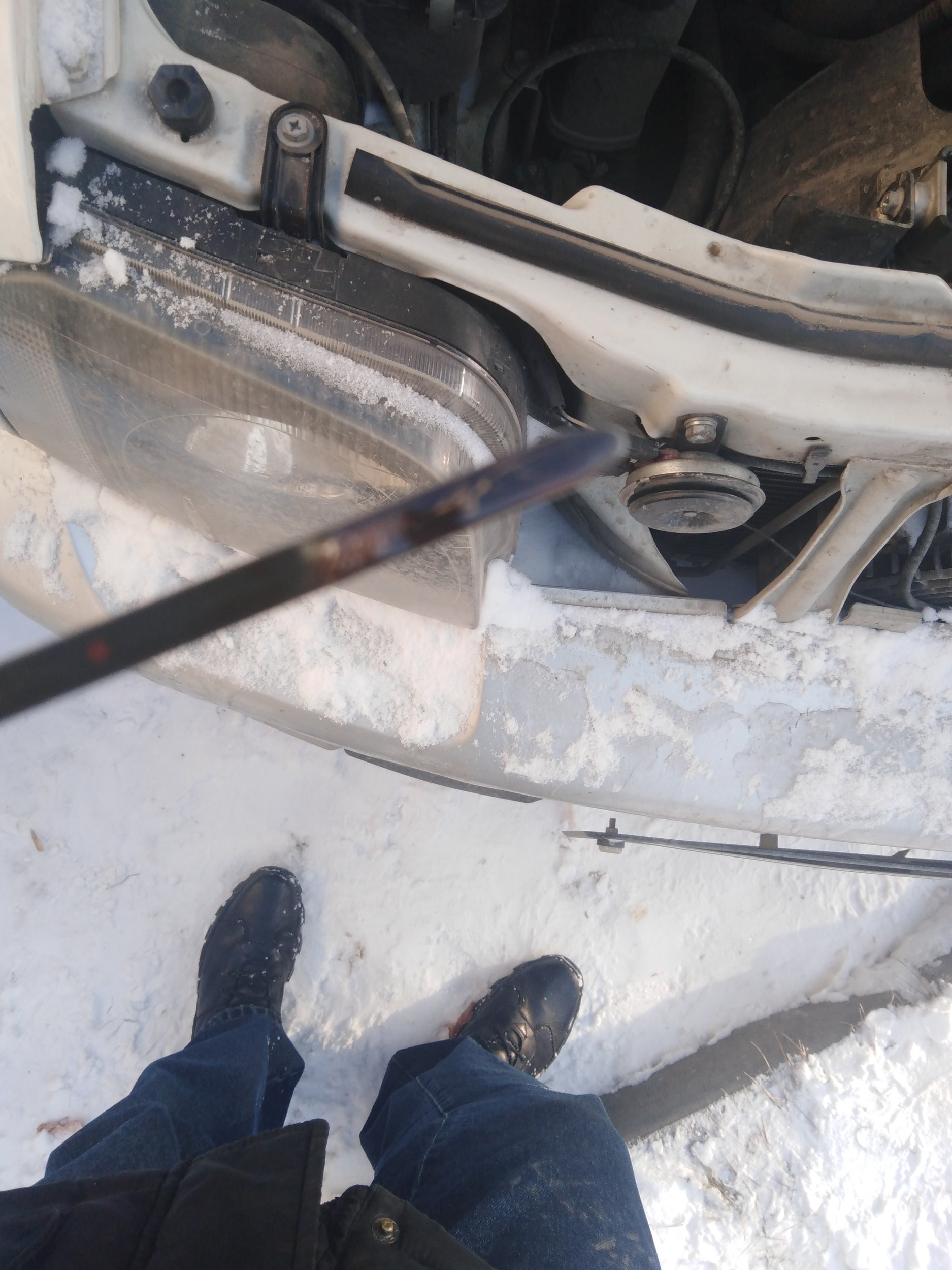

Антифриз не смотрел, на морозе сейчас дым всегда белый) в тёплое время было немного белого дыма как только машину заведёш, потом норм, эмульсии на пробке не видел только на щупе, к сожалению фотка плохая получилась, вообще с такой хернёй впервые сталкиваюсь до этого Джим ездил бодренько, температура не скакал, обороты были ровные[DOUBLEPOST=1574076823,1574076655][/DOUBLEPOST]Не получается загрузить видео с телефона там звук движка слышно[DOUBLEPOST=1574078457][/DOUBLEPOST]

[DOUBLEPOST=1574152112][/DOUBLEPOST]Такая вот бяка на щупе

Нормальная бяка. А не густовато ли масло 10w-40 для зимы?
Густовато, через пару недель думал масло съёмные колпачки заменить да так по мелочи за одно и масло на5w40 махнуть а тут такая каляска)[DOUBLEPOST=1574179271,1574179155][/DOUBLEPOST]
