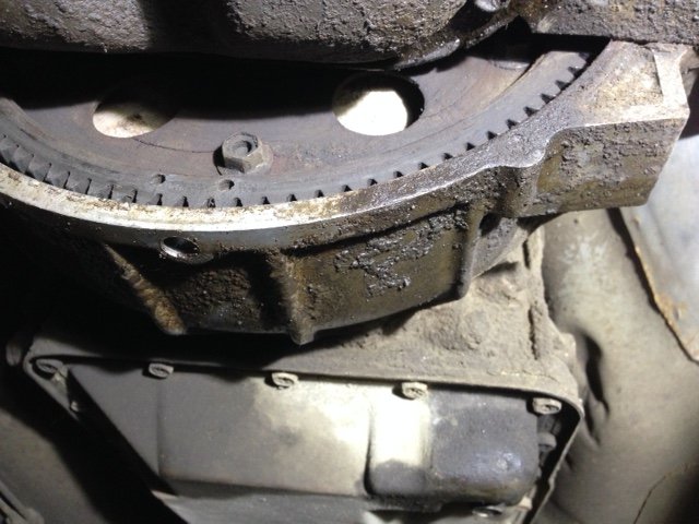

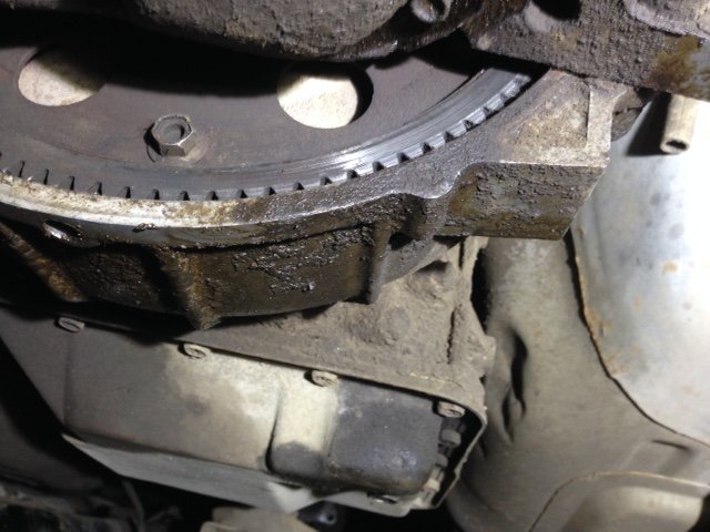

Фиксация коленвала происходит путем стопора венца маховика плоской отверткой вставленной в отверстие "колокола" коробки.

Насчет зафиксировать маховик, я понял а где это окошко в колоколе, я там лазил его не видел.
И еще, я когда сниму ГРМ, шестерня от руки снимется с коленвала, главное я так понял шпонку не потерять?
Еще один момент, почему то у меня пружина натяжителя не зафиксирована, когда крышку ГРМ снимал чуть ее не потерял. Это нормально или какая то проблема?
Там внизу в колоколе в самом низу есть отверстие круглое , диаметром около 8 мм , плоская отвертка любая туда влазит, и сразу в венец маховика упирается.
