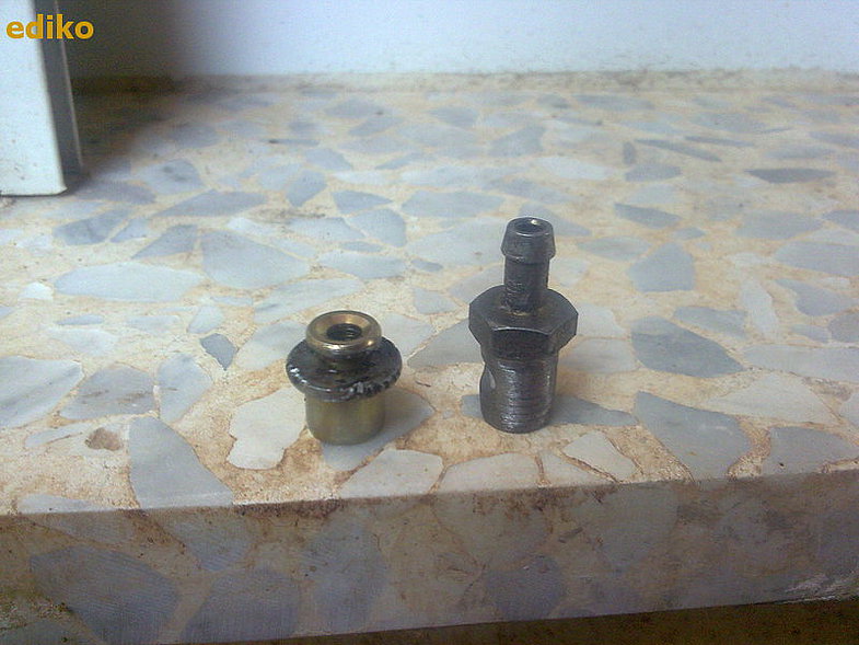

Неа, это пипка с резьбой и гранями на теле. Вот колпак надонадеть на пипку и как-то надёжно подогнуть в трёх местах, шоб не улетел.
Неа, наверное я наврал, это не наДжимнике такой сапун, это нормальный сапун на чём-то другом.))))
Надо фотки посмотреть у тех, кто выводил.
[DOUBLEPOST=1478728332,1478727695][/DOUBLEPOST]слева наша, справа правильная )))

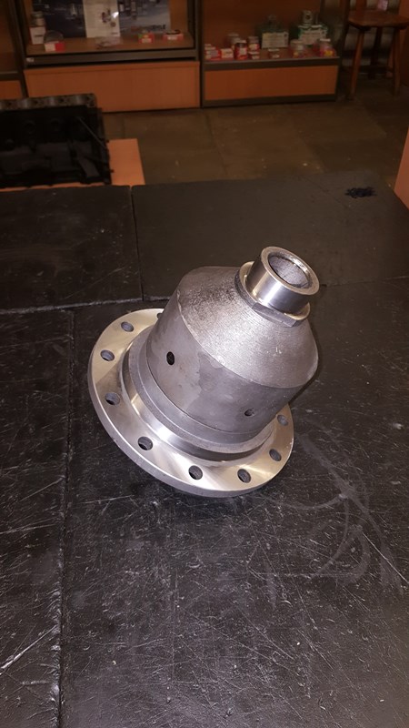

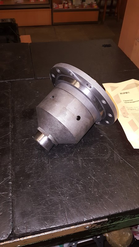

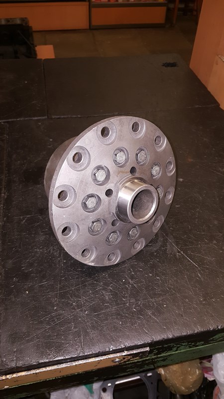

Тема самоблоков получила развитие. Была заказана разработка и производство самоблокируемого дифференциала в задний мост Hyundai Grand Starex.
