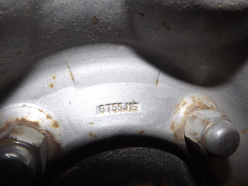

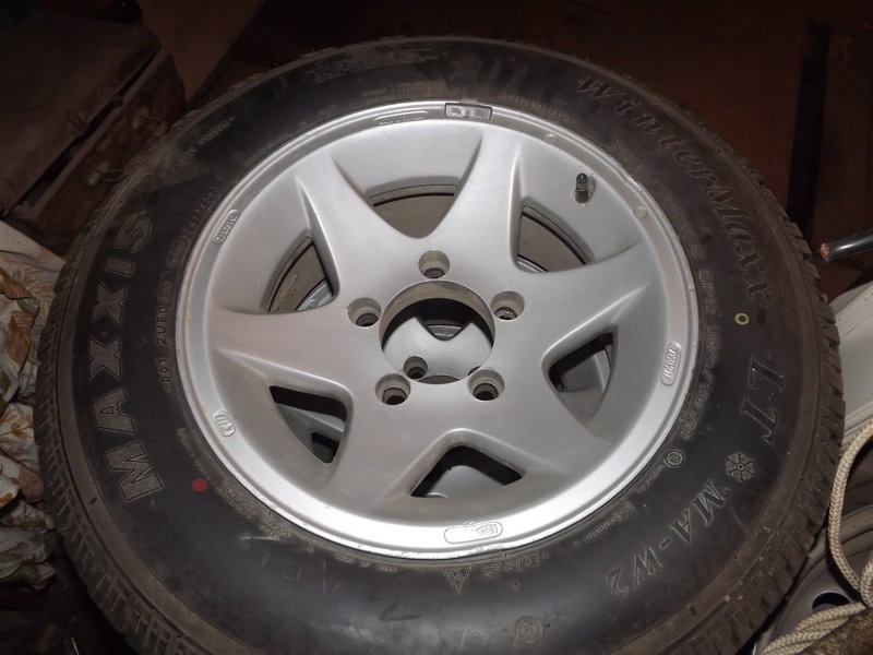

Вот себе по случаю приобрёл год назад снятые с Джимини (5 тыс. руб. за 4- диска) Тоже использую с зимней резиной.
Вот надпись на диске

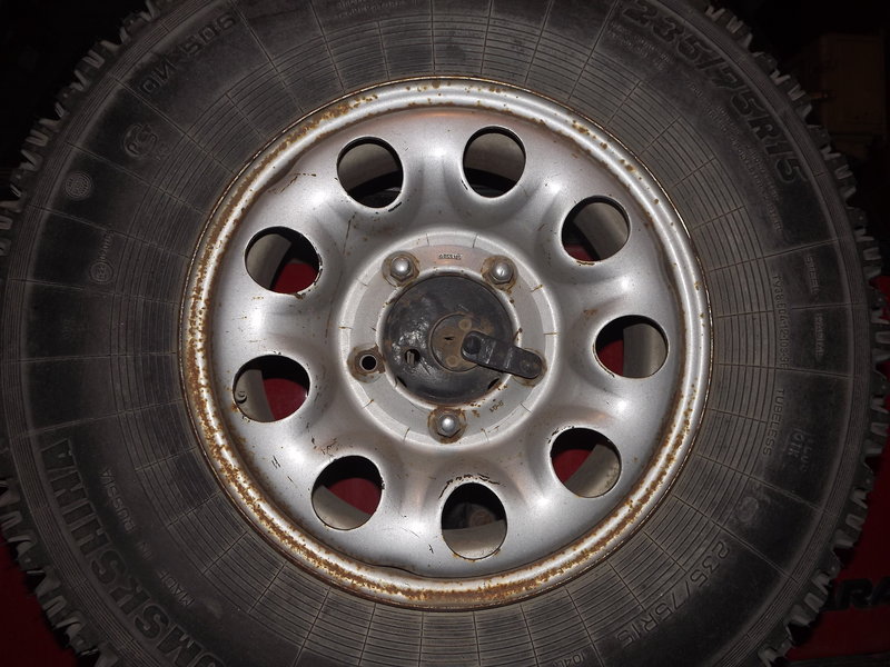

Ещё как вариант- ставил себе штамповку от Нивы Шевролет. только у них пришлось на станке на пару-тройку мм. расширить внутреннее отверстие до 108 мм т.к. не налезают на хабы. По всем остальным параметрам подходят идеально. (на задние барабаны встают без переделок)
А какой размер резины на фото?
По фото , резина уже чем надо , для ЭТИХ дисков :(

На фото резина 215х70 R15. Резина хорошая но размерчик действительно маловат. Лично мне очень нравится и смотрится 235х75 R15. А вылет дисков этих которые на фотке просто идеален под наши расширители арок.

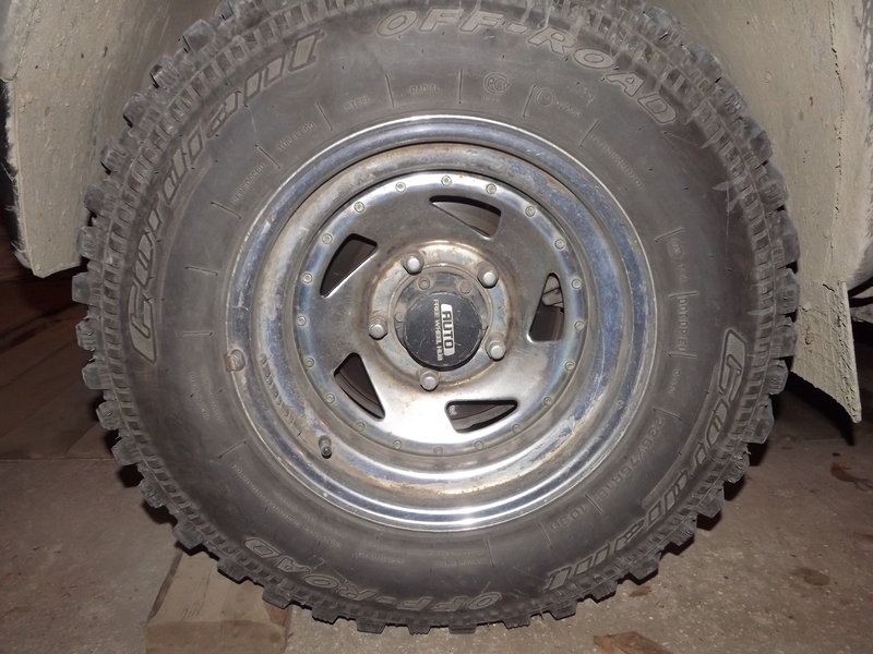

Да я эту машину использую в большей степени для путешествий по бездорожью ( лес, горы, песчаные пляжи и.т.д.) поэтому летняя резина строго вездеходная на мощных железных дисках. А зимнюю пришлось на литьё поставить. Хотя подумываю о третьем комплекте колёс именно для трассы, вот тогда можно будет на эти диски одеть, они очень лёгкие для трассы самое то.;)

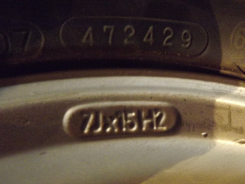

Ну вот точно такое же. Сейчас у меня осталось только на запаске- Витаровское.
Вот его буковки.
Сейчас катаю вот такие, тока буковок и циферок чёто не нашёл. Размер х15 а вылет примерно как на литье (предыдущие мои фотки).

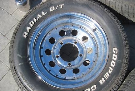

Тезка, там же глянь, только в 4 посте. У мну такие стоят. Хорошие диски, только жаль не могу оставшиеся после ржавчины темные пятна вывести. Они у мну думал нержавейка, но склоняюсь к хром покрытию. Кто че может подсказать по этому делу? Есть для хром пакета всякие спреи, но в такой ситуации наверное уже не помогут.
Кста 205/70 будут выглядеть практически как на моем фото. Если не склеротирую, то на фото стоит Таганка 205/65/15.
