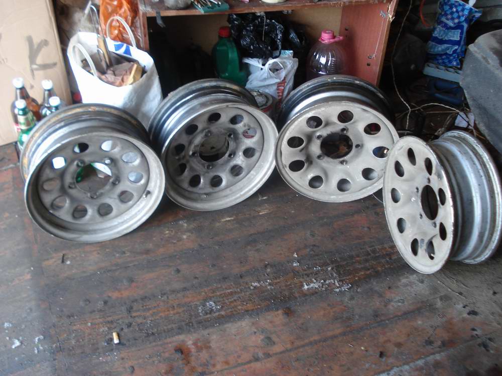

Вот такие они были слева 2 джимни . Может с ними даже поинтересней будет - пошире колея будет, с расширителями арок смотрется бут получше.

Встал вопрос о покупке дисков! есть ли смысл брать эти http://www.suzuki-club.ru/forum/showthread.php?t=67637 или как вариант можно заказать китайские от джимни по 1500 р новые.! или от джимни б/у поискать?

Какие то цены страшные , я брал б\у железные 4шт 80$ , потому что железные нафиг никому не нужны , и поэтому ничего не стоят .
Диски от УАЗа подходят , только не родные , а всякие модные типа этих http://www.4x4vyatka.ru/disk-kolyosniy-uaz-5x10r15-et-44_.html
Те что на фото были кривые - ушли кому то на УАЗ за 30$ .
