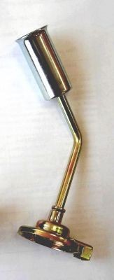

Я писал, что автогена и у меня нет я использую газовую ручную горелку с баллончиками. А еще подумал, можно попробовать с торца по болту 9по головке0 постучать молотком, чтоб ржавчина от него немного хоть отвалилась - как-то раз такое помогло, и болт, который не мог ранее никак открутить, сорвался с места и пошел. Кстати, на одной Лиане при снятии балки именно болты крепления балки к кузову сгнили так, что просто обломались посередине и часть осталась в кузове. Имейте ввиду, что и такое возможно.
Вот такой горелкой я пользуюсь (типа мини паяльная лампа), на ней и пьезорозжиг есть:
Вот такой баллончик:
Вот и такие есть:
А вот такую не стоит покупать - дешевка. но травит газ, в итоге пару покупал и напрасно, одну смог вернуть вторую выбросил.

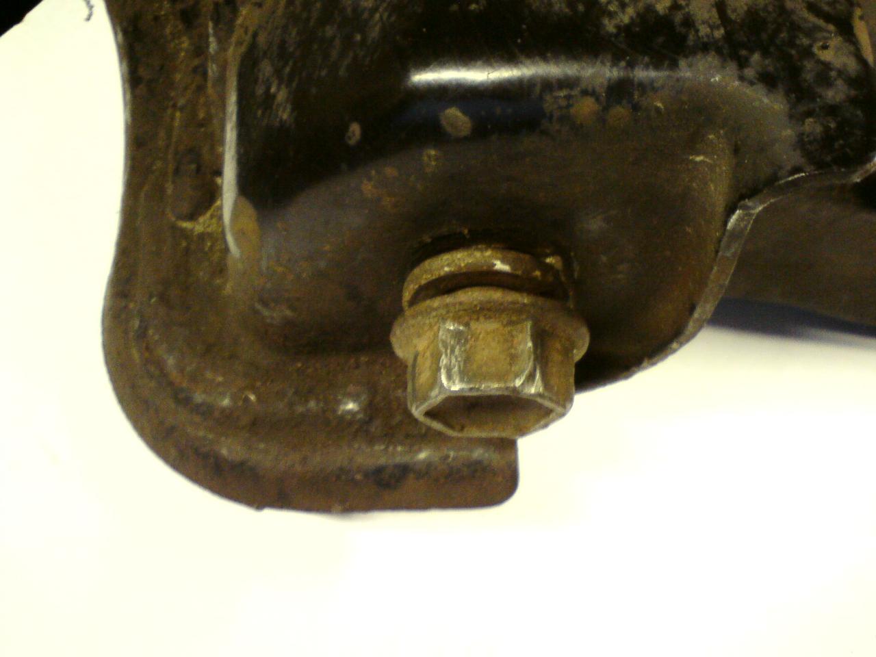

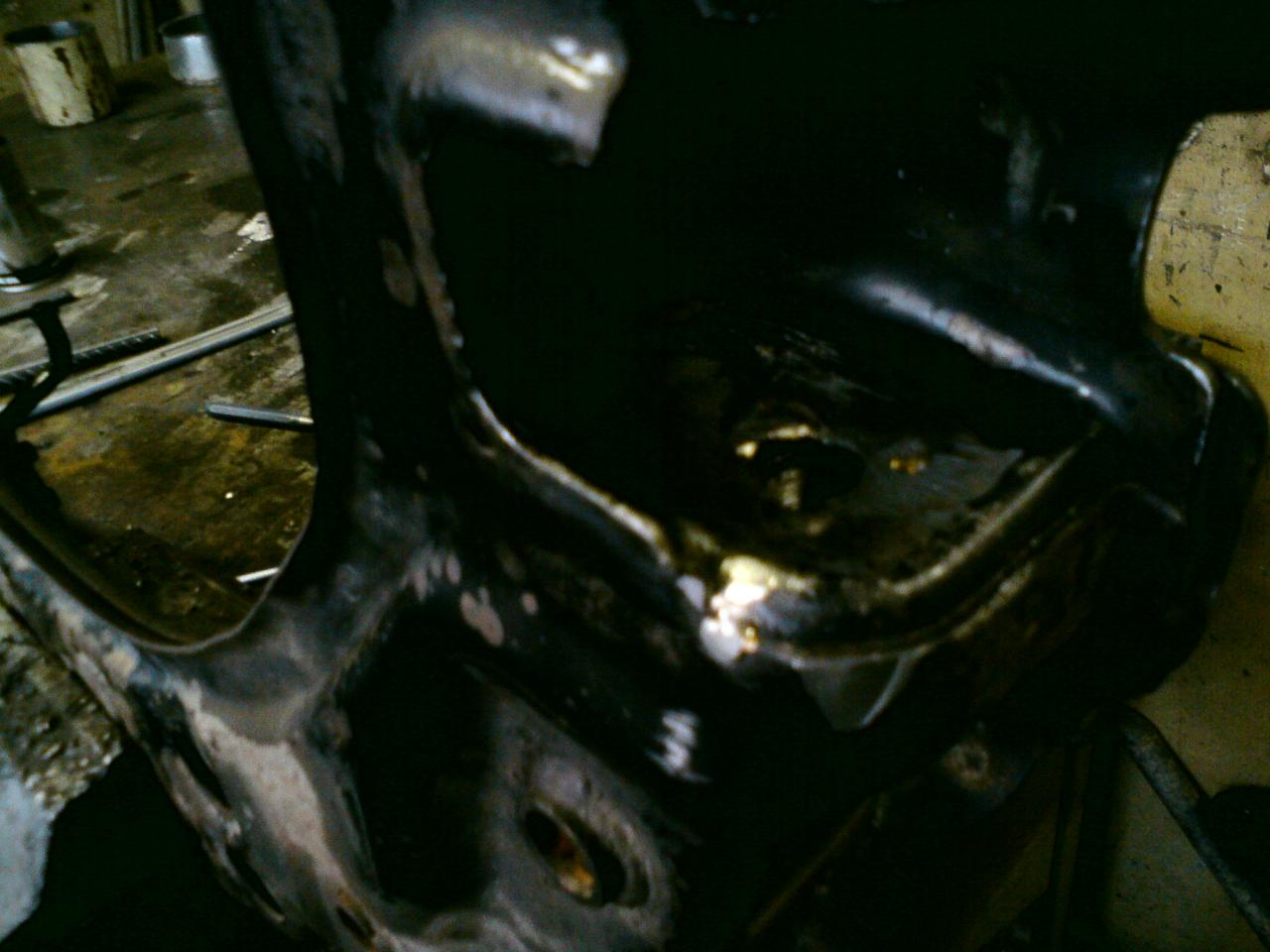

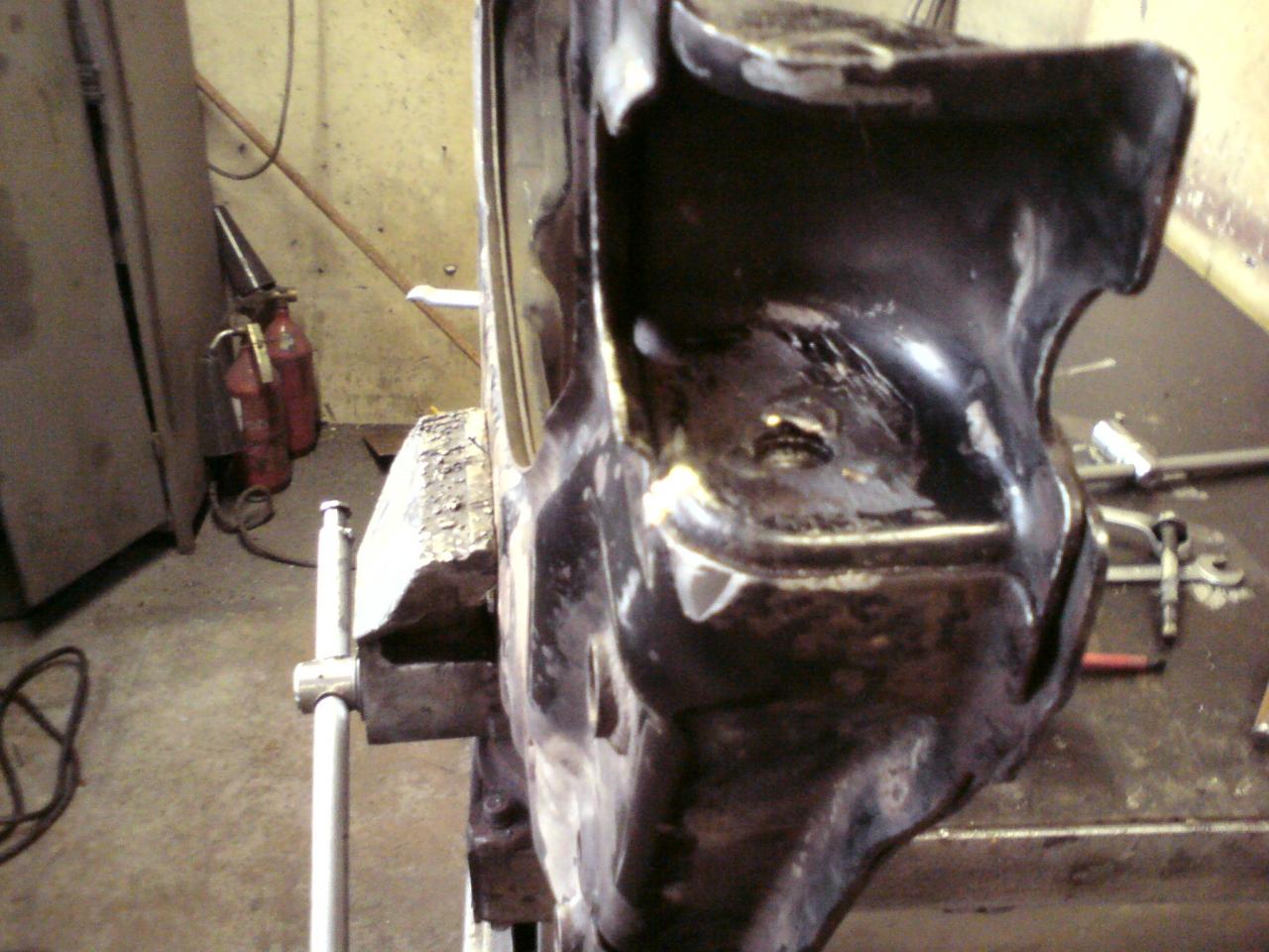

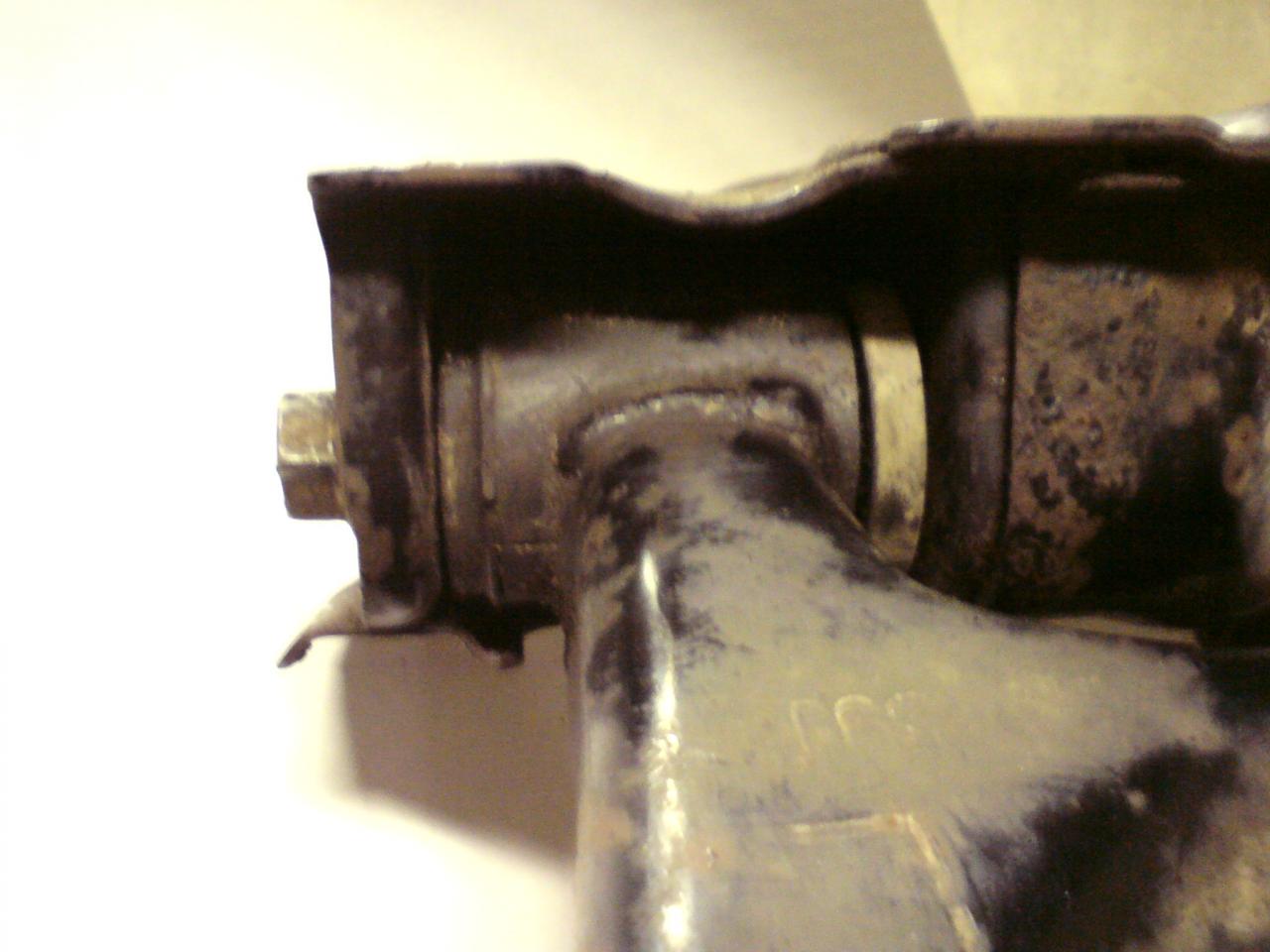

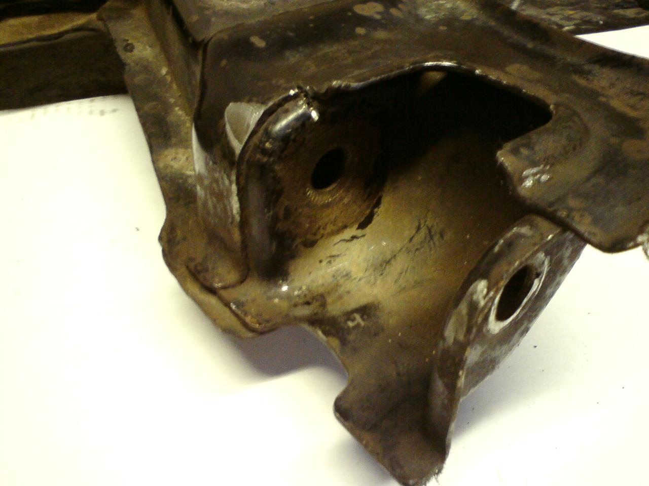

Добрый вечер. На днях приобрёл небольшой опыт по откручиванию прикипевших болтов и привариванию оторванных гаек внутри передней балки. Обходился без азота и горелок. Под рукой было только такое чудо буржуазной химии под названием "Термоключь" фирмы Liqui Moly. Теперь по порядку. При откручивании бота горизонтального сайлентблока по неопытности оторвал гайку от балки, проблема не только в том что закисает резьба вгайке а втом что смазка современем вымывается из втулки сайлента и он намертво прикипает к болту. Даже если вы сорвёте прикипевшую резьбу в гайке то сможете выкрутить болт лишь на пару оборотов, далее втулка упрется в наружное ухо балки и сила противодействия начнёт давить в обратном направлении то-есть на гайку пока её не оторвёт как было в моём случаи. И брызгать вдэшкой бесполезно слишком большая площадь прикипания не поможет. Помогает только радикальный способ распиливания.
1 Откручиваем балку вместе с рычагами , не забываем ставить подпорку под двигатель.
2 Отпиливаем рычаг возле самого сайлента чтобы его можно было поворачивать, пилим корпус рычага по диагонали,( чтобы не зацепить уши балки) поворачиваем на 180 и опять пилим, аккуратно до конца можно немножко не допиливать чтоб не зацепить балку. Затем берём молоток и зубило и разбиваем корпус до конца. Аналогично поступаем с внешней втулкой сайлентблока.
3 Срезаем ножом оставшуюся резину, на внутренней втулке и перепиливаем втулку вместе с болтом как можно ближе к внутренней стенки балки чтобы допилить до конца поварачиваем болт вокруг оси. Берём выколотку наставляем в центр остатка болта и выбиваем гайку внутрь. Вытряхиваем гайку из балки.
4 Берём шуруповерт или дрель с длинным сверлом D 4.5-5.0мм и через отверстие во внешнем ухе балки сверлим 3 отверстия вокруг противоположного отверстия через 120 градусов на расстоянии 1-2мм от отверстия где была гайка. Затем сверлом 8-9мм через тоже отверстие раззенковываем просверленные отверстия.
Далее потребуется сварочный аппарат и один качественный электрод D 2,5мм я применял CASTOLIN EUTECTIC 690 SF.
5 Устанавливаем балку чтоб отверстие куда будем приваривать гайку было внизу забрасываем внутрь гайку ( гайка должна быть как родная с шайбой) если она у вас упала шайбой в верх то тонкой отвёрткой или проволокой переверните её шайбой в низ. Далее понадобится пол метра гибкого шланга, я использовал кусок пневмотической трубки D 12. Засовываем трубку в отверстие в балке куда закидывали гайку и аккуратно прижимаем гайку сверху а снизу потихоничку, осторожно вставляем болт и закручиваем в гайку ( предварительно нужно обязательно прогнать резьбу на гайке и на болте чтобы вкручивание было очень лёгким иначе ни чего не выйдет) притягиваем болтом гайку к балке, переворачиваем и ставим электрозаклёпки. Если надо зачищаем напильником. Всё.
Второй рычаг открутил не отламывая гайки, отжав сальник возле гайки набрызгал термоключом секунд 10 надо ждать как увидите проступает иней крутите болт срывается с полпинка. Далее по технологии, только в пункте 3 вместо пиления втулки с болтом, зачистным кругом сошлифовываем стенку втулки до болта . Молоток и зубило, удар по втулке после как втулка стронится с места, болт выкручивается спокойно. Не спишите менять балку, всё поправимо. :thumbsup:
P.S. Вот картинки (за качество извеняюсь под рукой был только старенький телефон.
