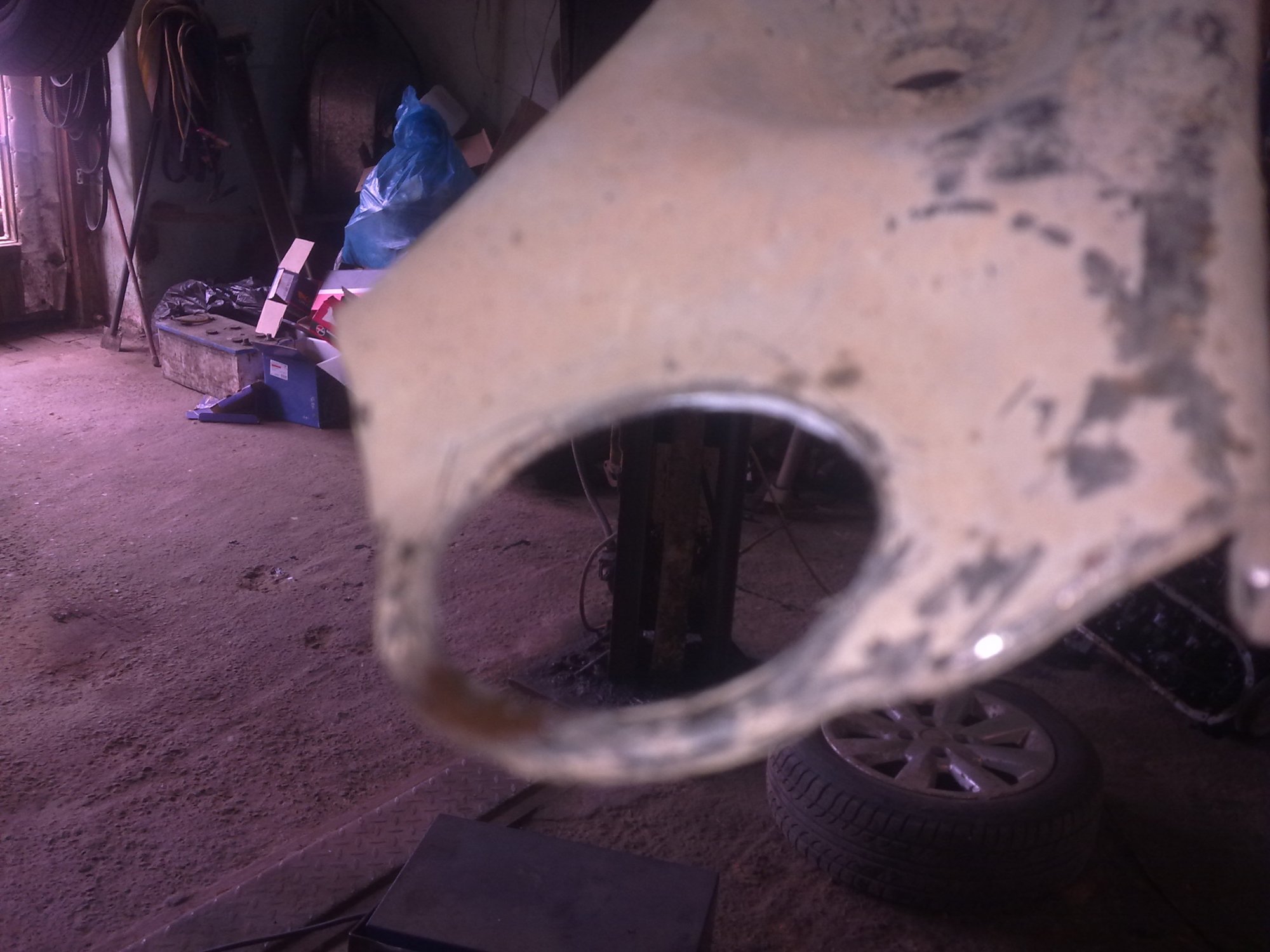

В выходные менял в гаражном сервисе два рычага оригинал, предыдущие прошли 160 тыс. Один рычаг отвернулся ,на втором гайка провернулась, не снимая с подьемника мастер сделал разрез в форме буквы Н, отогнул две половинки разреза, засунул накидной ключ на гайку, и все отвернул. Сварки не было, поэтому гайку назад не приварили, а только затянули, разрез закрыли и замазали герметиком. Исчезли все стуки на кочках и туки при трогании. Ковырялись 1,5 часа, заплатил 1,5 штуки.

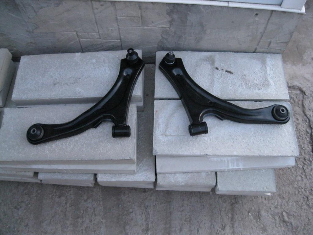

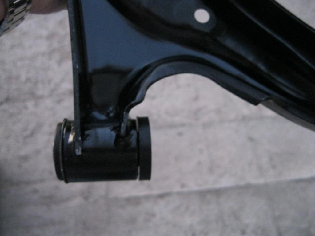

Всем Доброго дня, Я купил рычаги Konstein 3110047(48). Стоимостью 1293 рубля каждый. с виду нормальные рычаги, шаровые также не съемные. Приехал в гаражный сервис, думал будет проблема с демонтажем старых рычагов, но нет открутились нормально. Новые подошли хорошо, все отверстия сопали как надо. На сколько долго проходят эти рычаги сказать пока нельзя, но если на пару лет хватит то будет хорошо.
