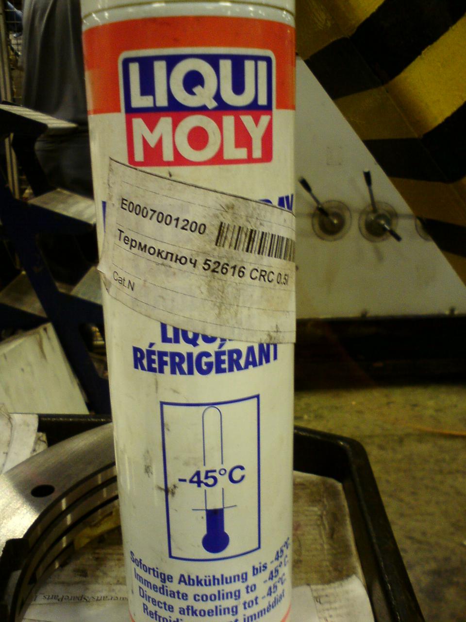

Вот спасибо!
А точнее название на английском баллончика??? Термоключ не ищет
Может, этот термоключ ?
Keramik Rostloser mit Kalteschock — Растворитель ржавчины с керамикой. Мгновенно разъединяет приржавевшие между собой болты и гайки. При распылении на поверхности возникает эффект «холодного шока», что приводит к растрескиванию ржавчины и проникновению активных веществ в самые узкие зазоры.

Этой баночки может и не хватить тут надо охлаждать конкретно все вокруг болта, а его греть.
Думаю прикупить штук 5.
Огнетушители тоже охлаждают (какие не знаю)
